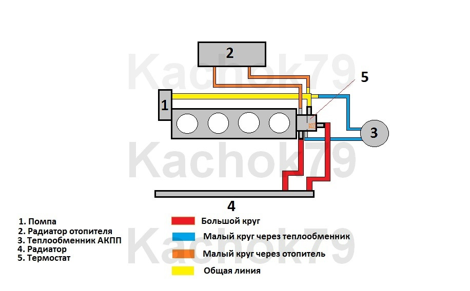

Выглядит схема следующим образом
Постараюсь объяснить…

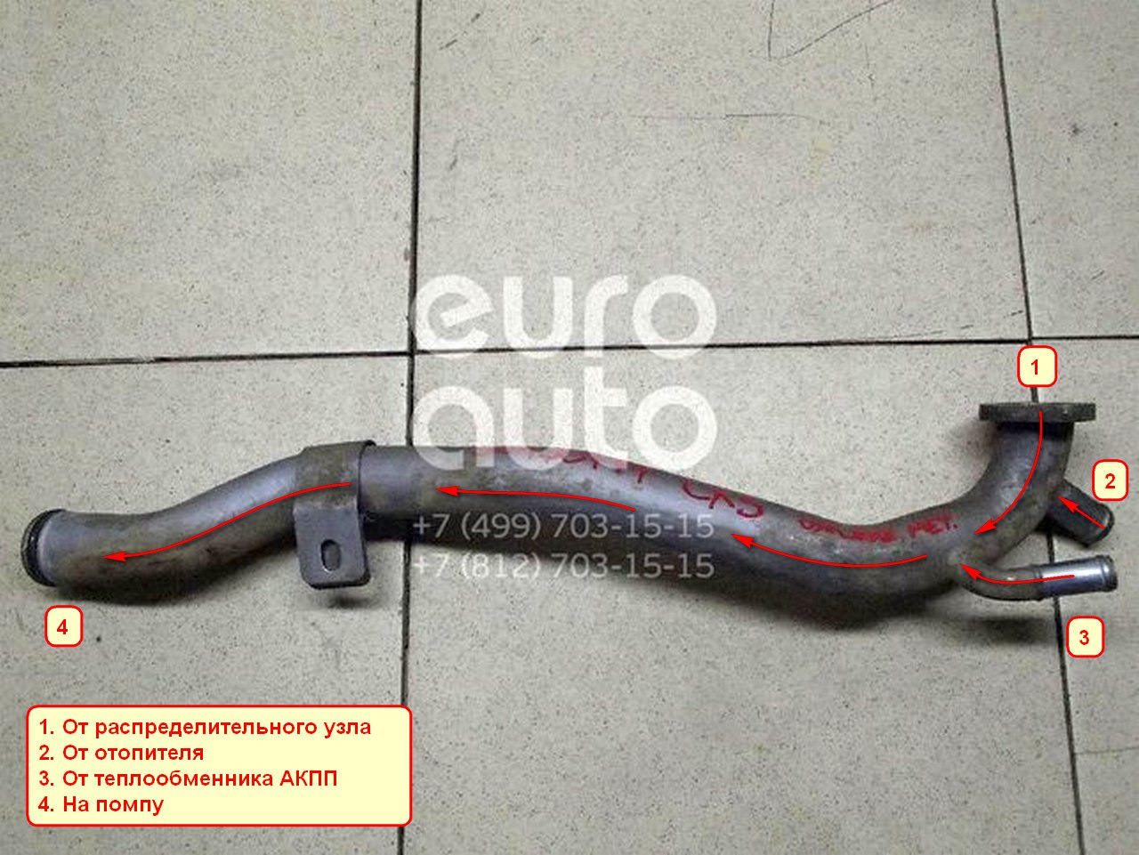

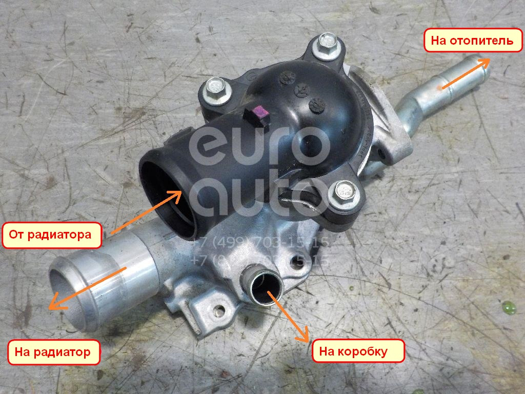

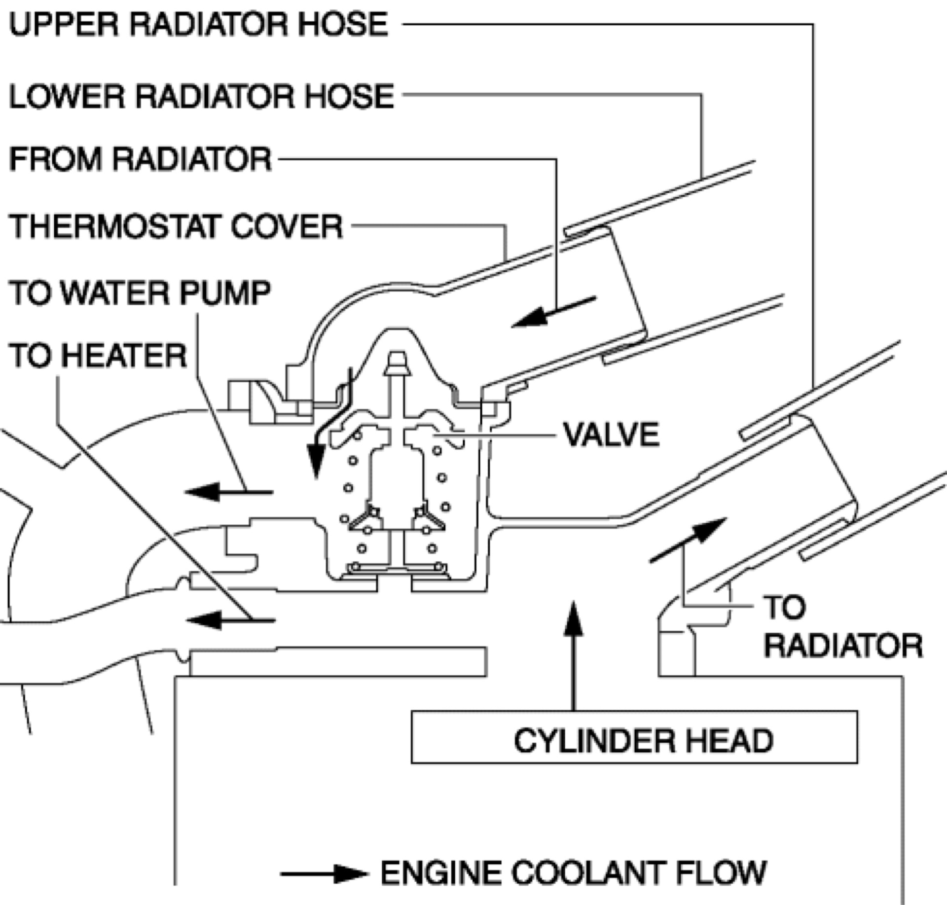

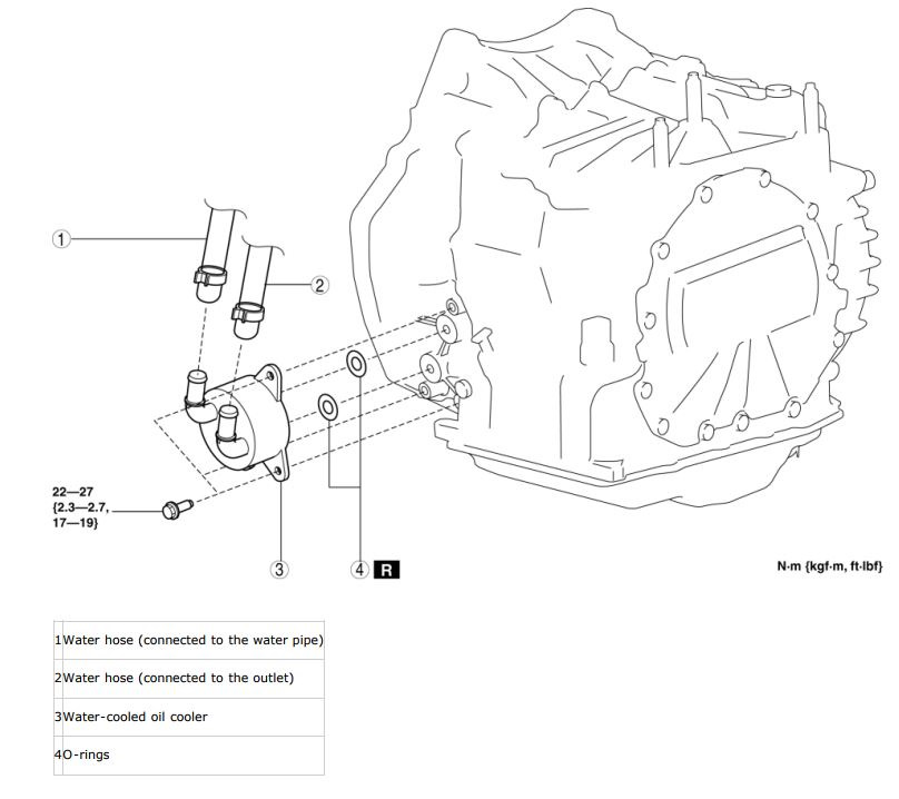

Малый круг
— помпа гонит антифриз через блок ДВС. Из блока антифриз попадает в распределительный узел с термостатом
В нем антифриз разделяется на три потока — один идет через теплообменник АКПП в желтую (см. схему) общую линию, второй через радиатор отопителя так же в желтую линию, и третий через открытый термостатом канал (байпас) в ту же общую линию. Вот тот коллектор, обозначенный желтым цветом на схеме
Большой круг
— тоже самое, только третий поток малого круга, термостатом перенаправляется в радиатор ДВС.
Со схемой разобрались. Теперь объясню в чем тут проблема и как с ней бороться.
А проблема в том, что производители авто всё больше пытаются унифицировать свой машины путем установки теплообменников для контроля температуры АКПП вместо классических радиаторов с термостатами. Да и сэкономить тоже хочется за счет более простых деталей. А при чем тут АКПП, спросите вы? А при том, что она своим маслом, циркулирующем через теплообменник, забирает много тепла у антифриза, который там же циркулирует. Мало того, что у двигателя печка забирает тепло, так еще и АКПП себе забирает.

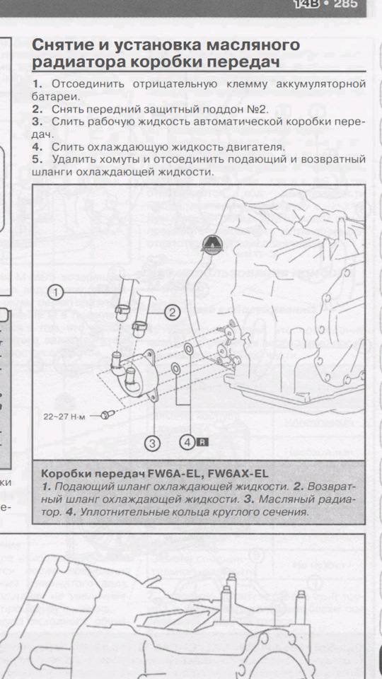

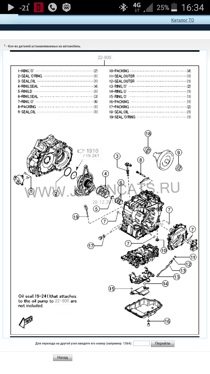

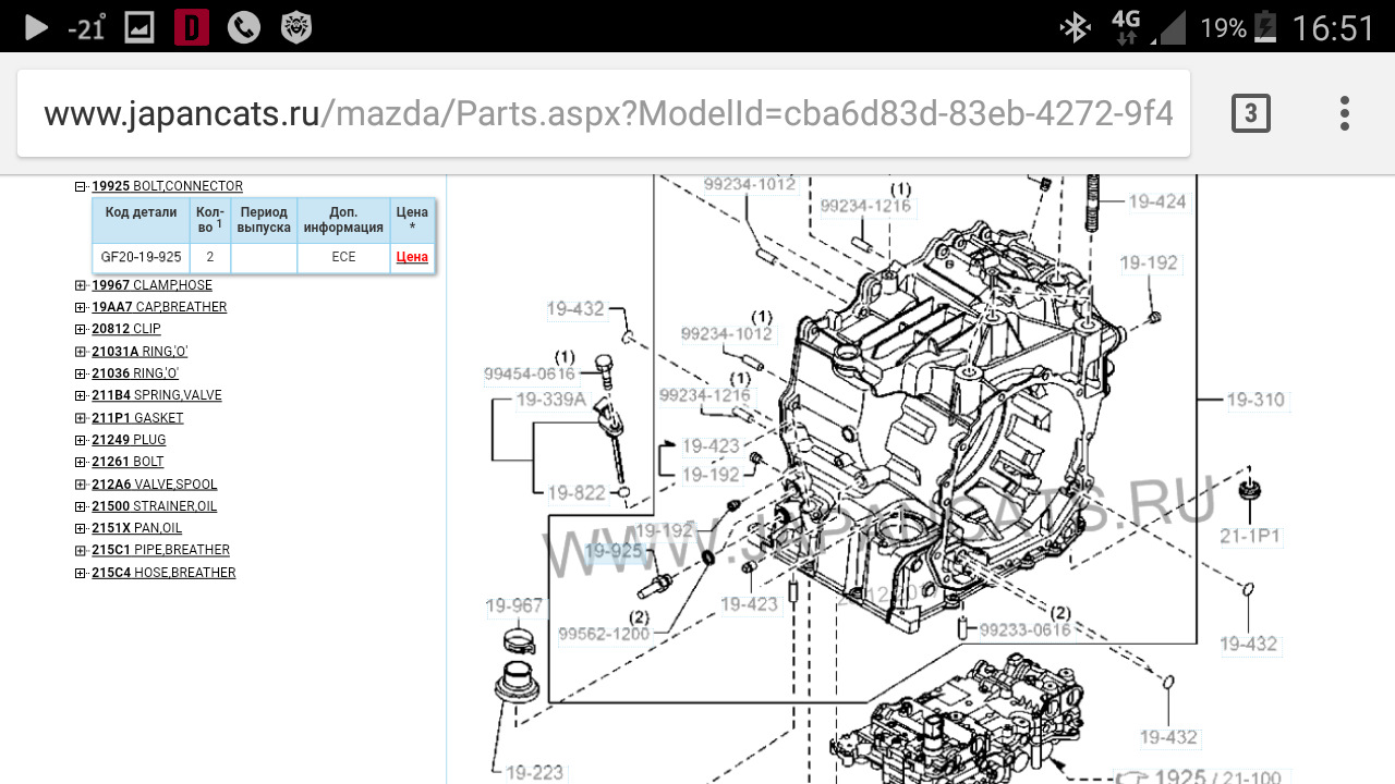

Как решить эту проблему?
На прошлой машине такую же проблему решил путём отключения коробки от теплообменника и установки для неё радиатора от СХ7 с термостатом. www.drive2.ru/l/476299917011190443/
А на СХ5 такой номер не пройдет. Поэтому решил пойти другим путем. Раз нельзя отвязать коробку от системы охлаждения ДВС, то благодаря тому, что на теплообменник идет отдельная линия, можно сделать так же, как это делают производители таких марок авто, как Ауди, Шкода, Фольксваген, а именно установить в эту линию перед теплообменником термостат. Благодаря ему поток через теплообменник будет ограничен до тех пор пока двигатель не нагреется до 80 градусов. Этим самым мы исключаем одну точку потери тепла, а значит сокращаем время прогрева до рабочей температуры. Плюс, за счет того, что эта линия частично перекрыта (это термостат не закрыт наглухо), поток антифриза через радиатор отопителя увеличивается, что делает печку горячее на холостых.

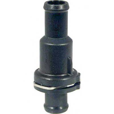

Что нужно для реализации?
1. Термостат Vernet TH7135.80J
2. Шланг силиконовый 16 мм
3. 4 пружинных хомута, 2 с расчетом на то, что шланг будет натянут на штуцер 16 мм и еще 2 на штуцер 20 мм на термостате
4. Переходник пластиковый ёрш 16/14 мм

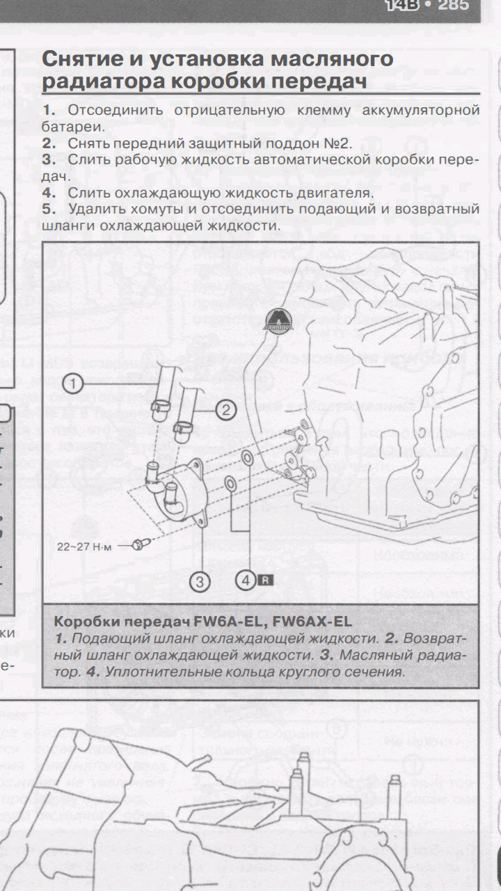

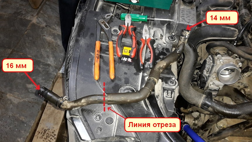

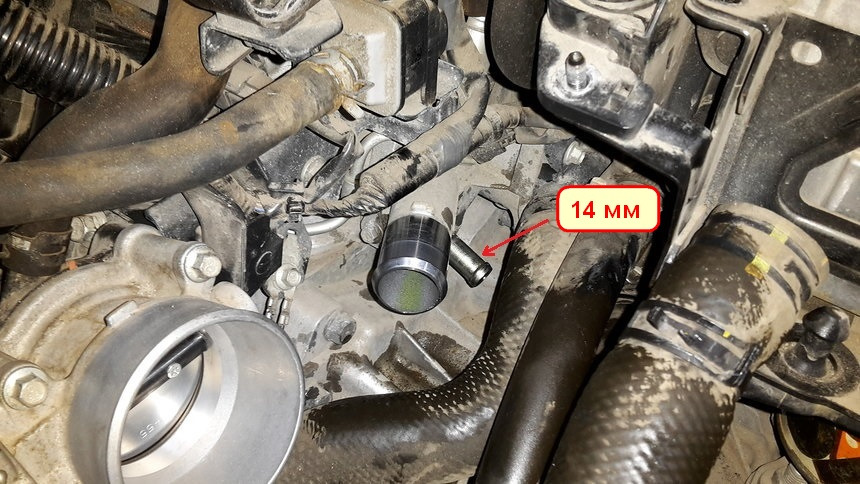

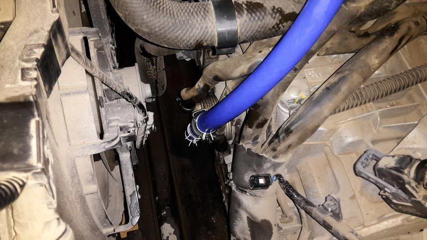

Установка
Первым делом нужно слить из системы антифриз через краник в радиаторе.

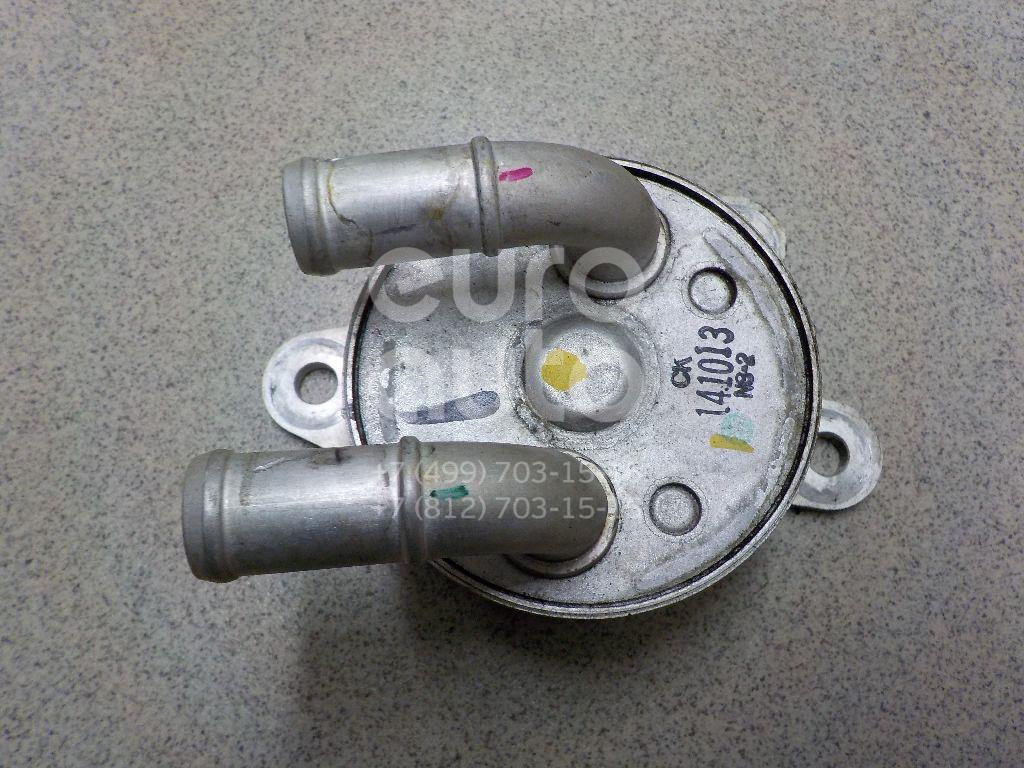

Затем нужно вытащить корпус воздушного фильтра. Открывается доступ к теплообменнику и патрубку, в который пойдет врезка. А нужен нам патрубок, который идет вот от этого штуцера
Сборку начинаем от теплообменника и ориентируем термостат стрелочкой по направлению потока, то есть в сторону теплообменника
На стадии подготовки к установке я замерял диаметр штуцера на теплообменнике. Получилось 16мм. Поэтому был куплен шланг на 16 мм. Планировал полностью снять штатный патрубок и заменить его силиконовым с термостатом. Но в процессе установки выяснилось, что на теплообменнике штуцер был 16 мм, а ответный на распределительном узле 14 мм! То есть полностью заменить штатный патрубок этим силиконовым не получается! Необходимо ершом стыковаться со штатным
Благо у отца в гараже много всякой всячины и был найден стыковочный ёрш на 18мм, который с трудом залез в штатный патрубок. Поэтому купите ерш переходник 16/14 мм. (позже куплю такой и заменю).
Вот и вся модернизация!
Собираем всё, заливаем антифриз, выгоняем воздух и радуемся глобальному потеплению в авто!

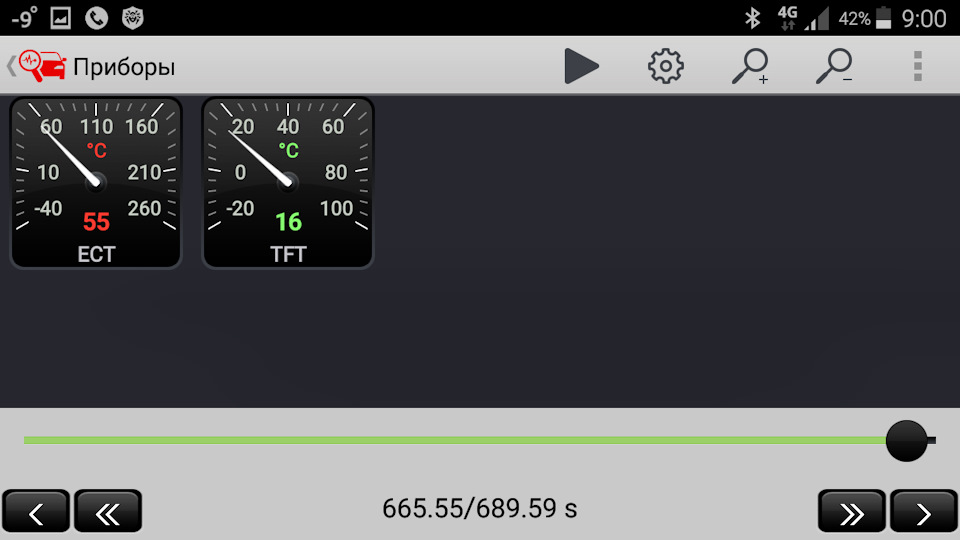

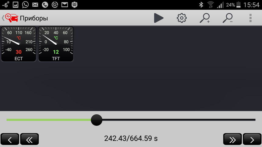

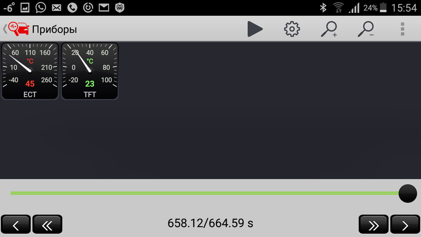

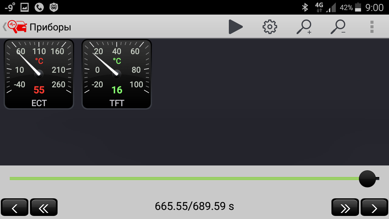

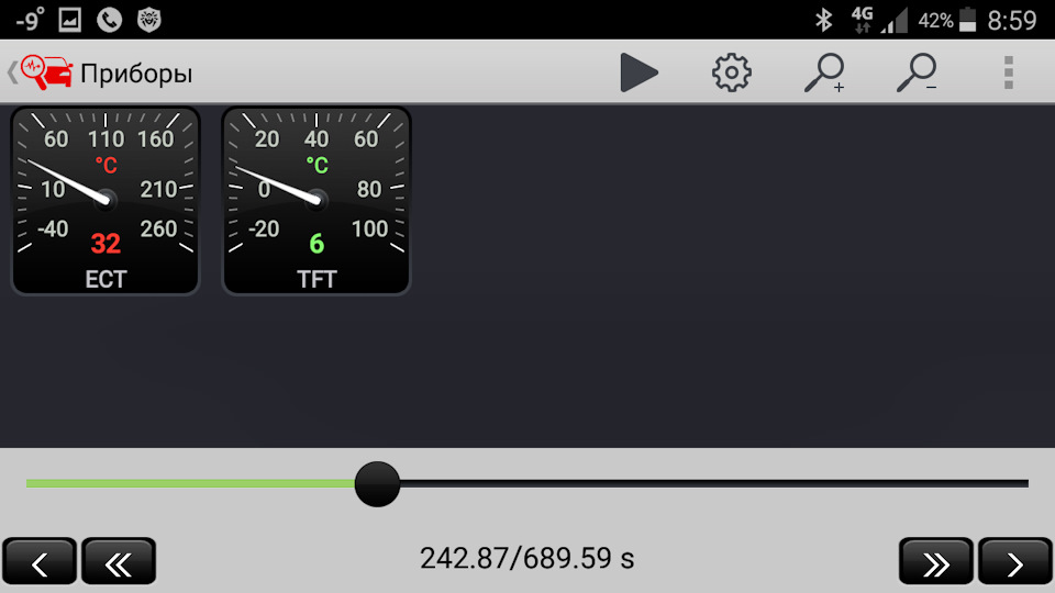

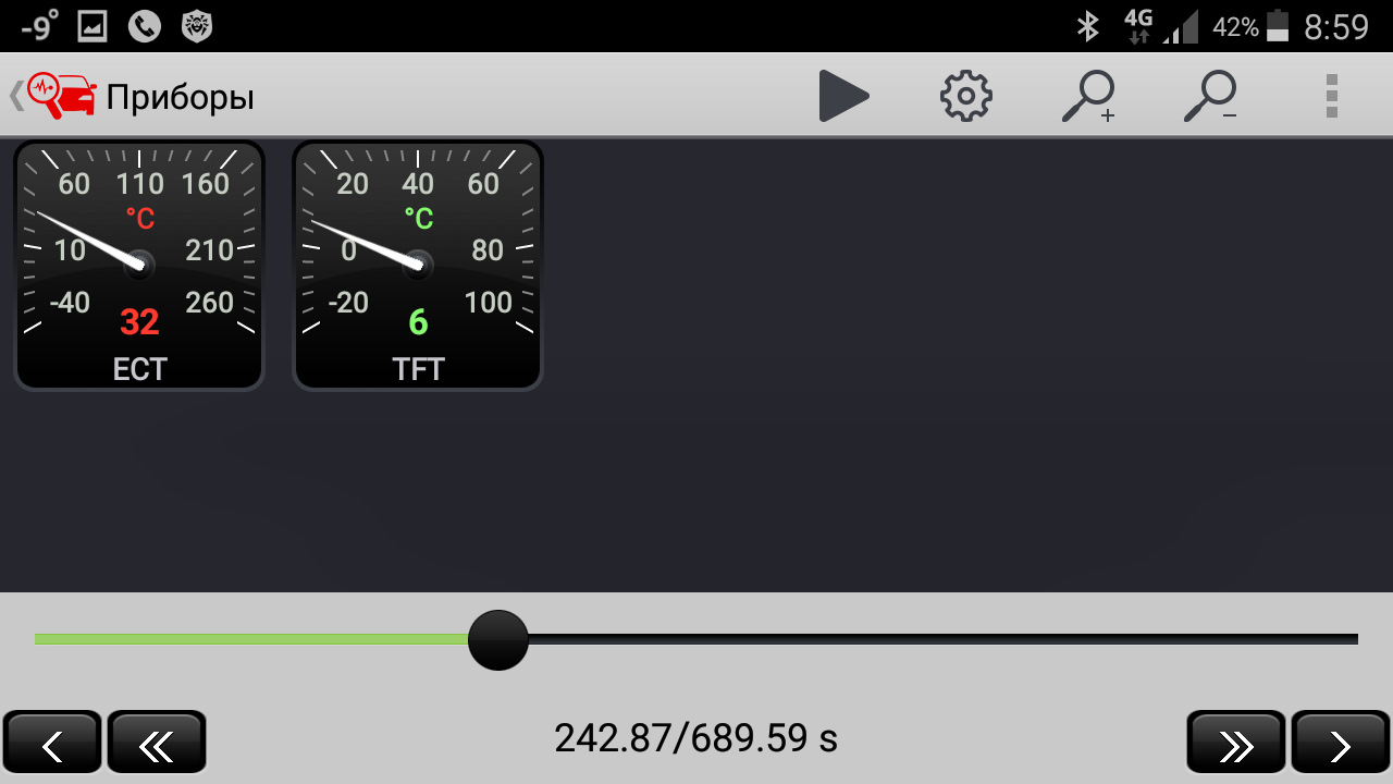

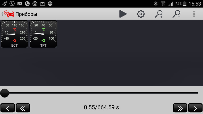

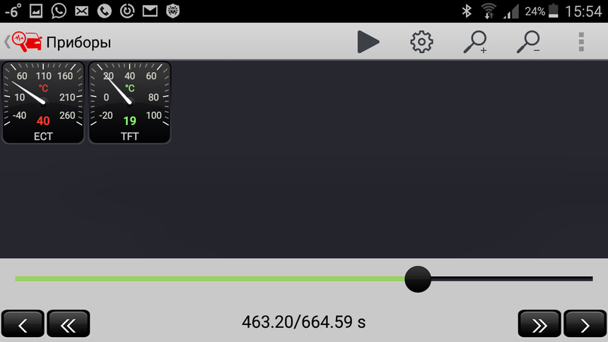

Сегодня утром, перед тем как ехать в гараж на модернизацию, замерил до какой температуры нагреется двигатель за 10 минут.
Вот скриншоты сохраненных данных
дальше в картинках. Секунды снизу скриншота

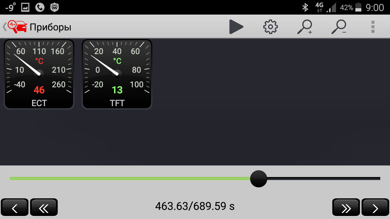

Получилось, что за 10 минут ДВС нагрелся до 45 градусов, а масло в коробке до 23. Печка была в ручном режиме — температура 25 и два деления вентилятор в режиме рециркуляции.

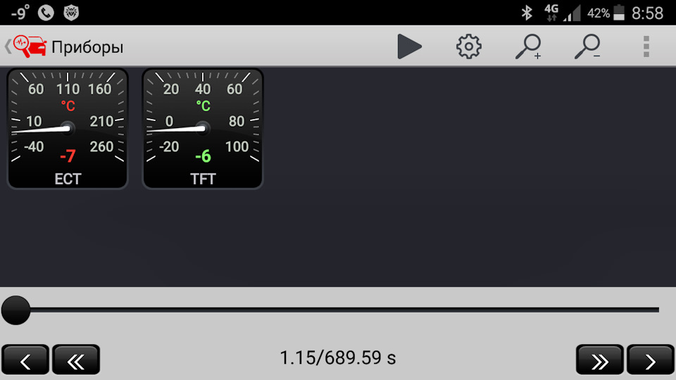

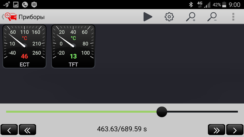

Обновление.
Сегодня на улице чуть холоднее (-9) и ветер сильный против вчерашнего штиля при -6. Так что тест с оглядкой на эту разницу.☺ Печка в том же режиме на те же 10 минут…
Дальше снова смотрим картинки и сравниваем…
По моему полезность доработки очевидна☺ Попомер не обманул. При том, что на улице холоднее, за те же 10 минут двигатель прогрелся на 10 градусов сильнее. При вчерашних условиях он легко бы набрал 60 градусов. Ну и, как видите, коробка тоже греется неплохо.
Так что ставьте братья термостаты!☺

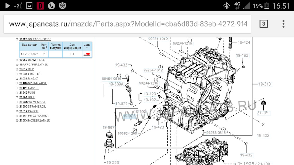

Термостат, можно и в родной патрубок установить(где показана линия разреза)?
Нет. Нельзя. У термостата штуцера 20 мм, а штатный патрубок 14 мм. Самый оптимальный вариант это силиконовый шланг на 16 мм с переходником ершом с 16 мм 14 мм

Задам вопрос — если решился на доработки и знал что где врезать — может был сервисный мануал на наше авто? А то ищу, а нормального так и не нашел пока…
Нет никаких сервисных мануалов. Это я сам придумал повторить то, что делают на немецких авто
Идею понятно, можно и перенять. Но надо же найти все патрубки, не ошибиться с направлением, где входной, выходной и т.п.
Я обычно на прошлом авто брал мануал — там все расписано, стрелками показано, крепежи, диаметры присоединения даны и т.п. Ляпота… Привык блин.
А. Ну тут простое логическое мышление☺ Открыл капот и посмотрел. Что не видно смотрел на схемах экзиста, на фотографиях с разборок
Да, там кое-что видно, но муторно. ТОгда дважды молодец! Я бы без мануала лезть не стал, поленился бы искать все. Хотя Югра… Наверное пришлось бы ;) У нас теплее.

По поводу точности технических мануалов… Есть у меня один. И в нем вход и выход на теплообменнике обозначены не правильно. Так что слепо верить им нельзя. И нужно самому соображение иметь☺
ни в коем случае не стоит пользоваться "мурзилками" которые писались в гаражах… Я говорил о сервисных мануалах официально предоставляемых производителем для своих сервисных станций. Там ошибок подобных я не встречал. Да и поиск "ерша" и пр. при его наличии не понадобился бы точно. Это удобно и надежно.
А такой хрен где достанешь☺
На все авто доставал. И тут достану, думаю. Просто с одной стороны пока машина еще свежая и дилер ковыряется — вроде и не жмет пока. Но потом все равно нужен будет.
Кстати нашел тут из сервисного мануала, правда 2013г, выдержку.
Думаю очевидно откуда "гаражники" картинку взяли. А дальше таланты переводчиков… Кстати как будет правильно?
"Кстати нашел тут из сервисного мануала, правда 2013г, выдержку.
Думаю очевидно откуда "гаражники" картинку взяли. А дальше таланты переводчиков… Кстати как будет правильно?"
Не заметил обновление поста☺
Перевели гаражники правильно. Здесь так же обозначено, что "1" подача, "2" обратка. Но это не так☺ Правильно наоборот — "2" подача, "1" обратка. Такое подключение соответствует направлению циркуляции ОЖ. Это во-первых. Во вторых, если посмотреть на расположение штуцеров на теплообменнике относительно друг-друга, то так же будет понятно, что в мануале не правильное обозначение. Потому что по правилам вход должен быть ниже чем выход для исключения воздушных пробок.
Я не уверен т.к. не эксперт в английском, но на схеме обозначено что "1" подключена к "водопроводной трубе", т.е. могли иметь ввиду и магистраль, обратку, коллектор (куда собираются потоки перед помпой).
А "2" подключена к "outlet", по простому "выход", наши так и перевели, мол выход. Но в контексте имелось ввиду возможно "выход термостата", т.к. написано не просто выход, а "подключено к выходу", т.е. по отношению к обменнику вход. Я же говорю — трудности перевода :)
Вообще говоря после хонды я от узкоглазых ожидал большего — там были очень качественные мануалы и, например, стрелками были показаны пути теплоносителя, разными стрелками разные круги обмена и т.п.
Ну, что есть… Нет, надо отыскать актуальный мануал. Хоть на английском и не исключены казусы, но. Лучше конечно грамотно переведенный официальный.

У тебя рядом с теплообменником есть две пробки? На схеме под 17 номером
Пока не знаю. Я благодаря тебе вообще узнал что у меня есть теплообменник :-) надо глянуть, по памяти не скажу…
Если есть, то можно делать полную замену, выкрутив одну пробку, и выкрутив вместо неё шланг от раковины☺
Эти пробки стоят вместо штуцеров, которые выводят масло охлаждаться во внешний радиатор в модификациях для жарких стран

По опыту разных тестов на своих авто с такими теплообменниками могу сказать, что эти теплообменники они больше греют чем охлаждают. Что бы убедиться в этом достаточно поездить с включеным forscan. По поводу сопративления, которое создаёт этот термостат — корпус термостата гораздо шире штуцеров на нем. Это компенсирует тот объем, который занимает сам элемент. Да и элемент тот это простая пружина термочуствительная. Так что, если и будут там потери, то совсем мизерные, которые ни на что не повлияют
Да, вполне возможно… Притом штуцеры 16мм дальше, а на входе (выходе основного термостата авто) всего 14, они и так заузили начало магистрали…
А почему термостат этого производителя? Vernet? По температуре, по патрубкам? Такого производителя не знаю просто…
Вот именно. А на термостате вход выход 20 мм☺

Вот это подход. Тоже начал процесс борьбы с холодом в авто, но пока установил стрелку с зимним пакетом. Посмотрим спасёт такой вариант или нет. А идея хорошая, возьму на заметку.
Хуже уж точно не будет. А то что стало лучше я и без цифр чувствую😉 Но надо же всем наглядно показать, а не просто свои ощущения передать☺
