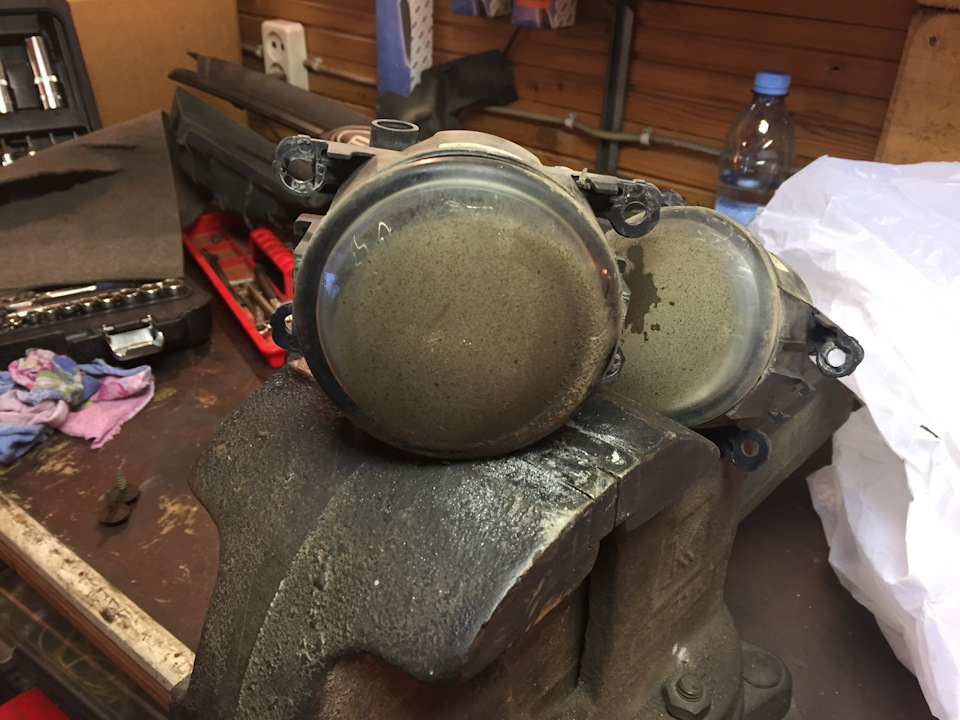

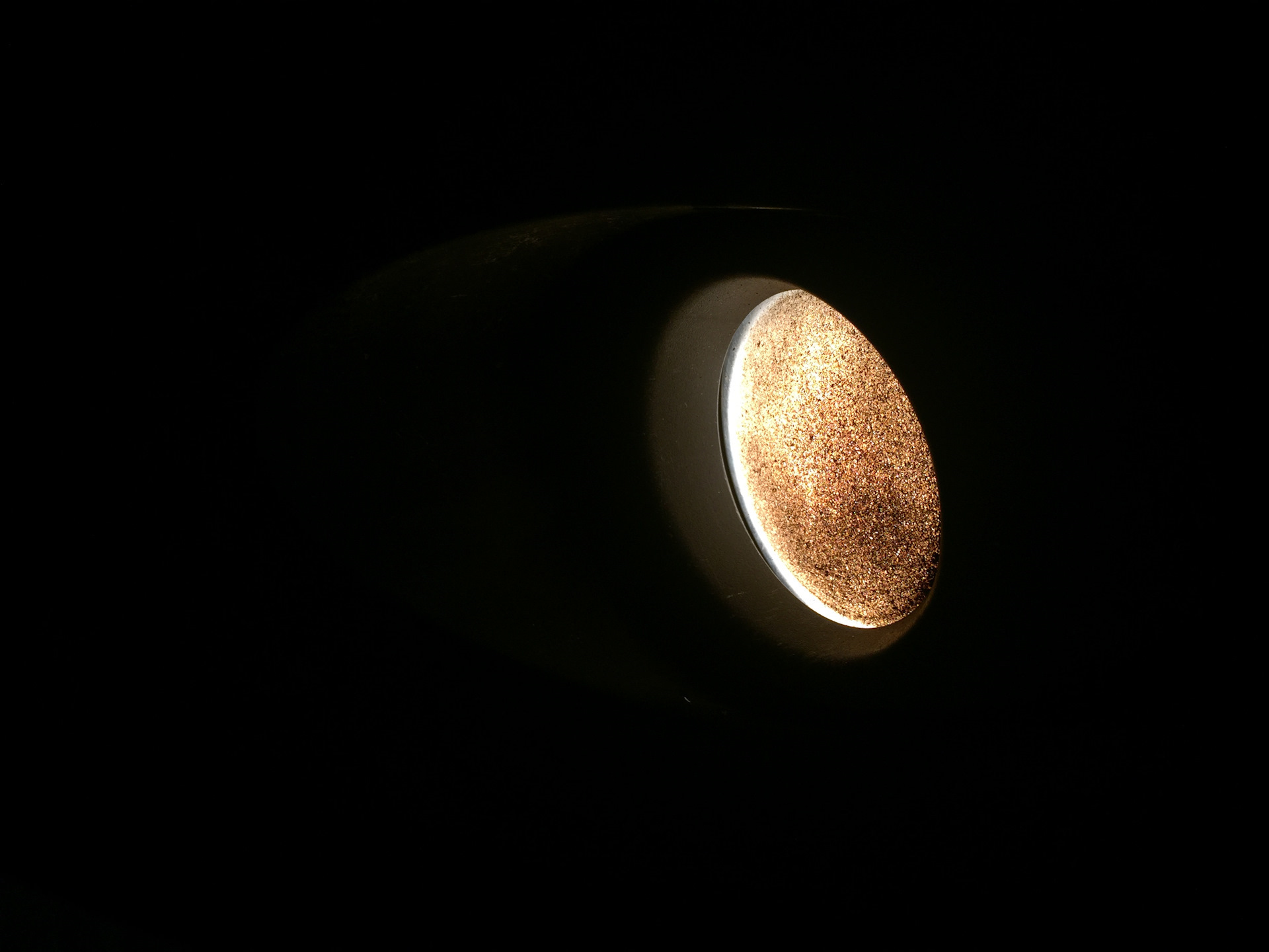

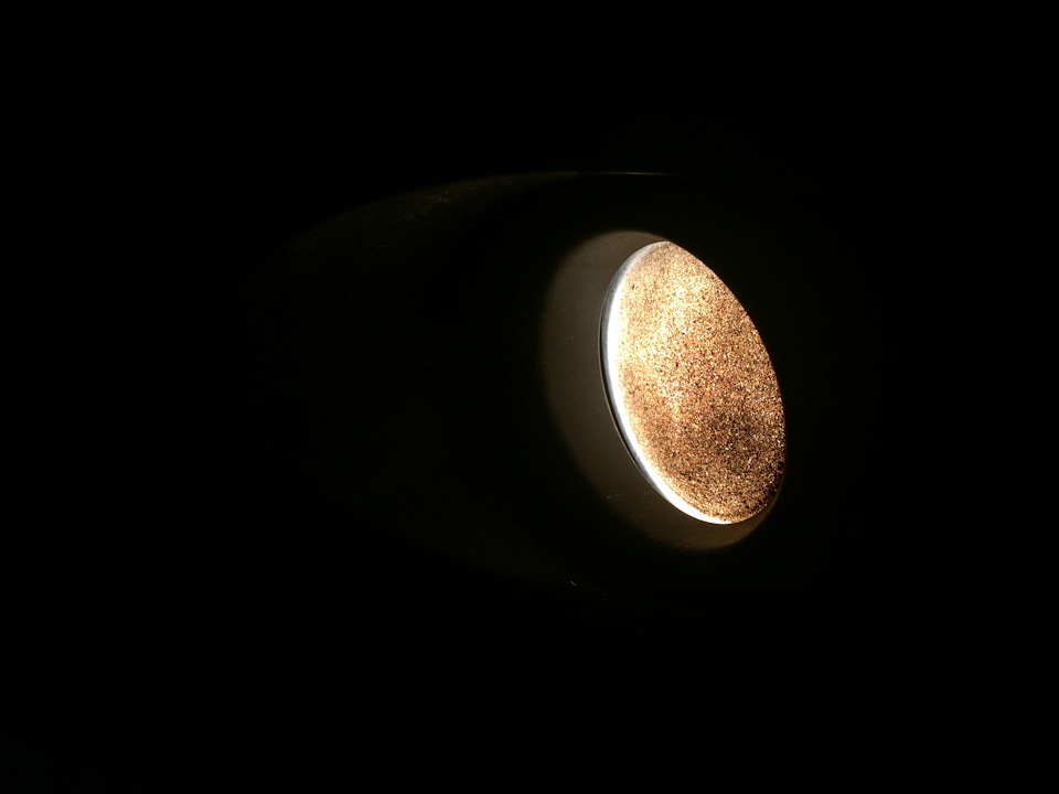

За 150 тыщ мои туманки стали выглядеть так, что света от них ни в туман, ни без тумана уже нет совсем, пескоструй стёкол такой, что «дорожную каку» от них просто не отмыть, даже с помощью обезжирки и абразивной губки . (((

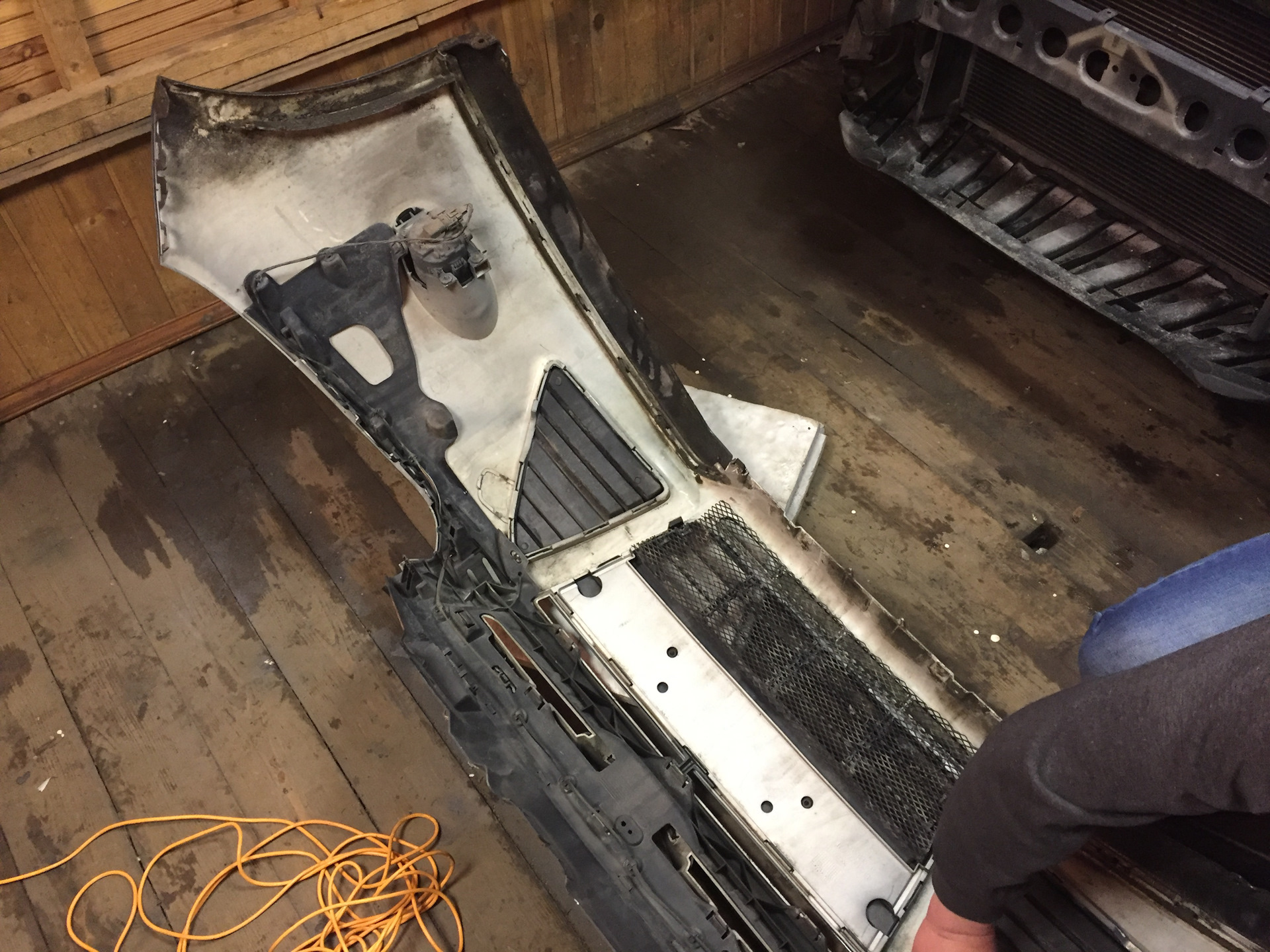

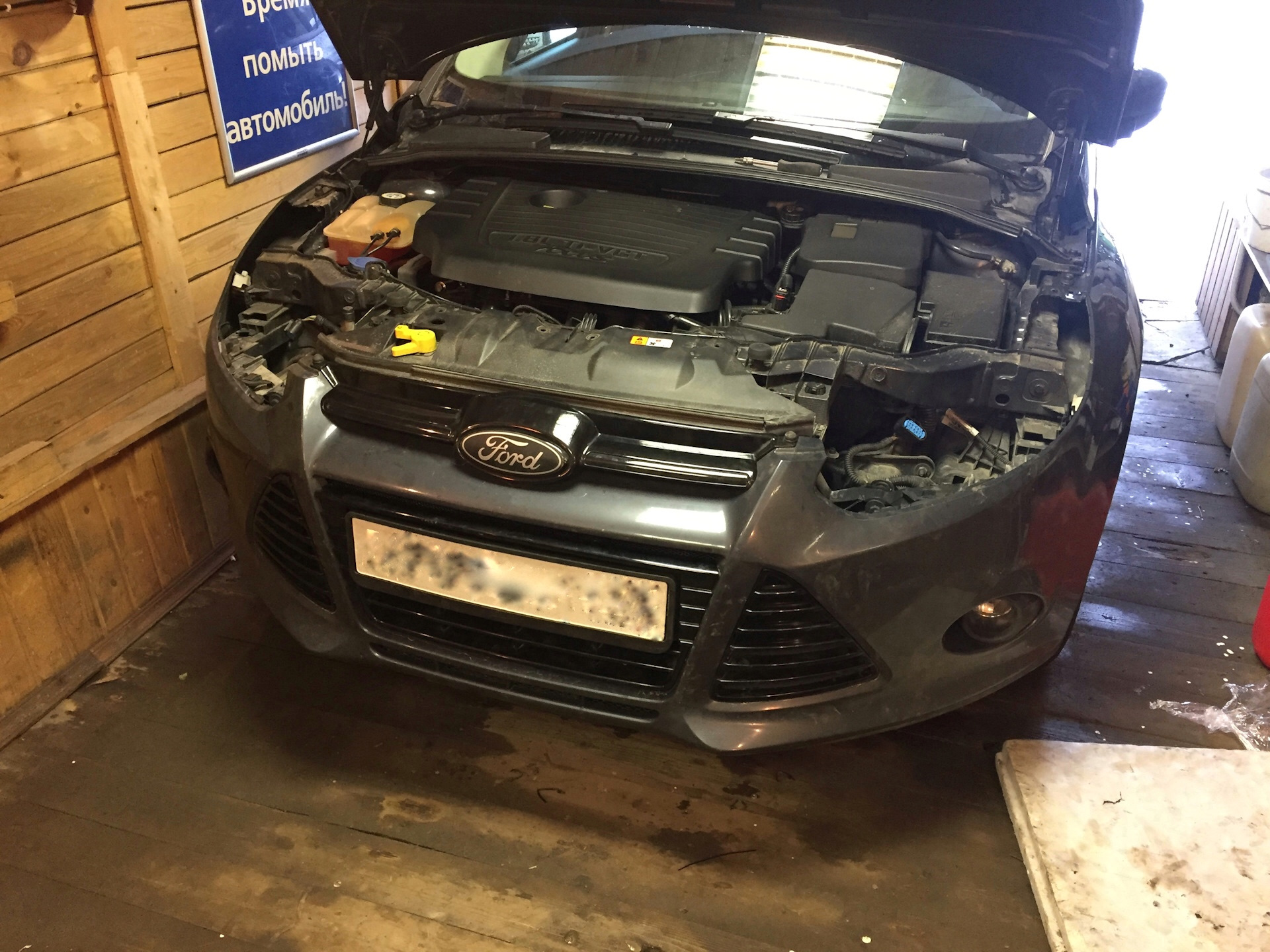

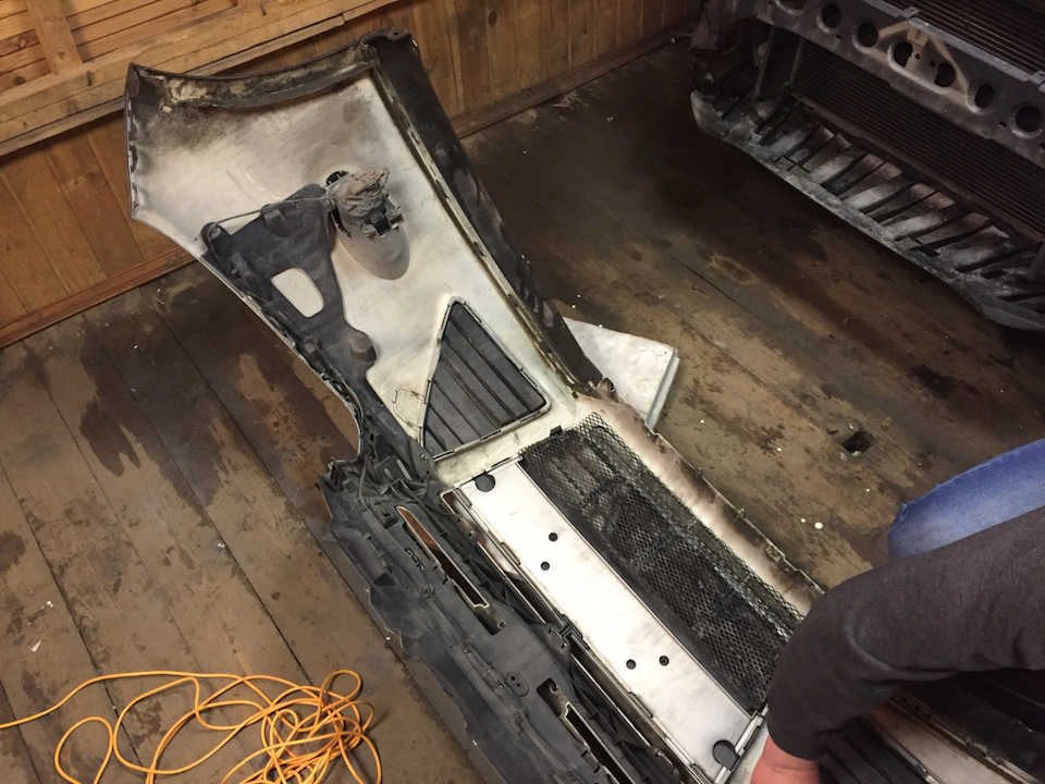

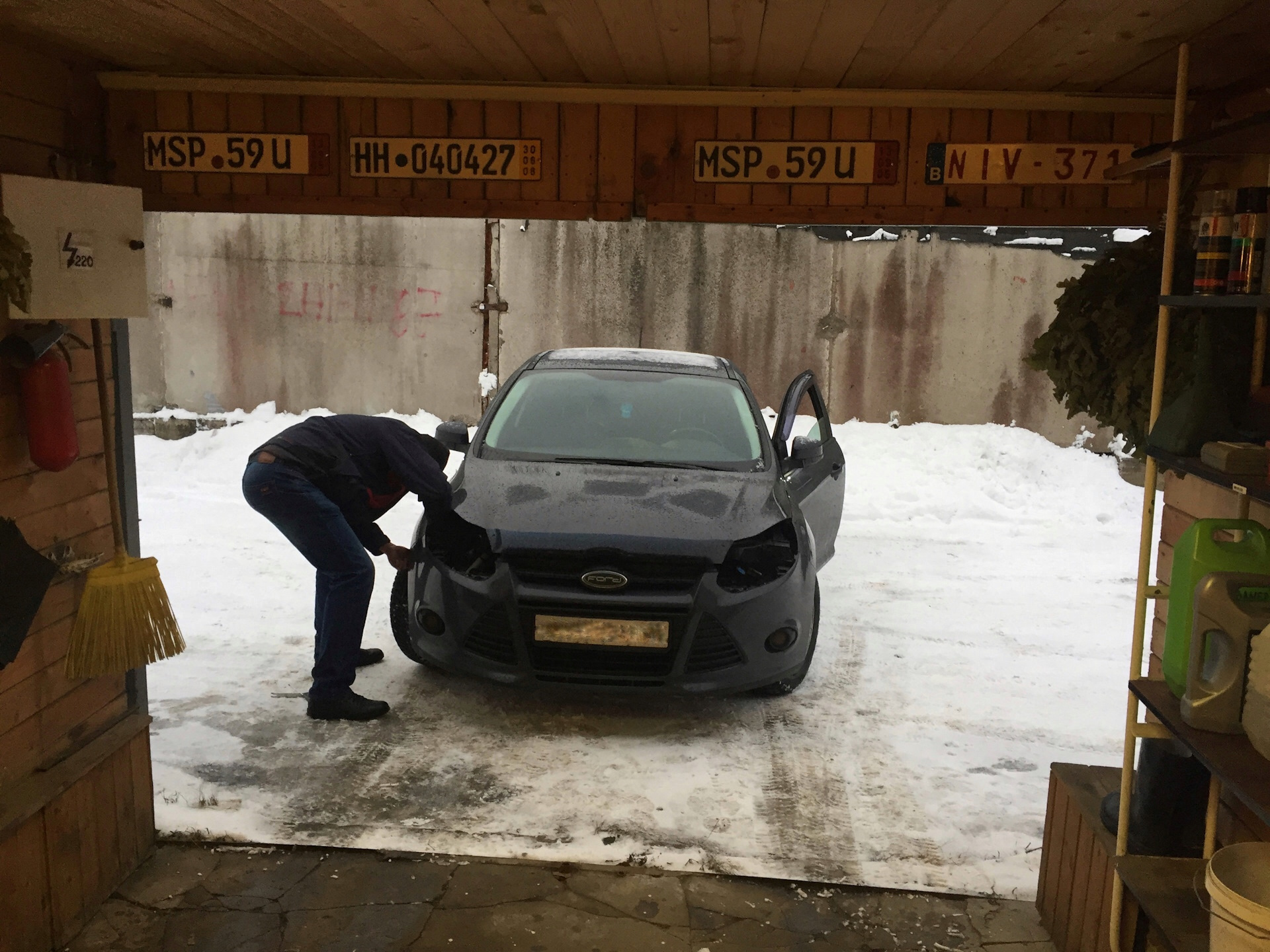

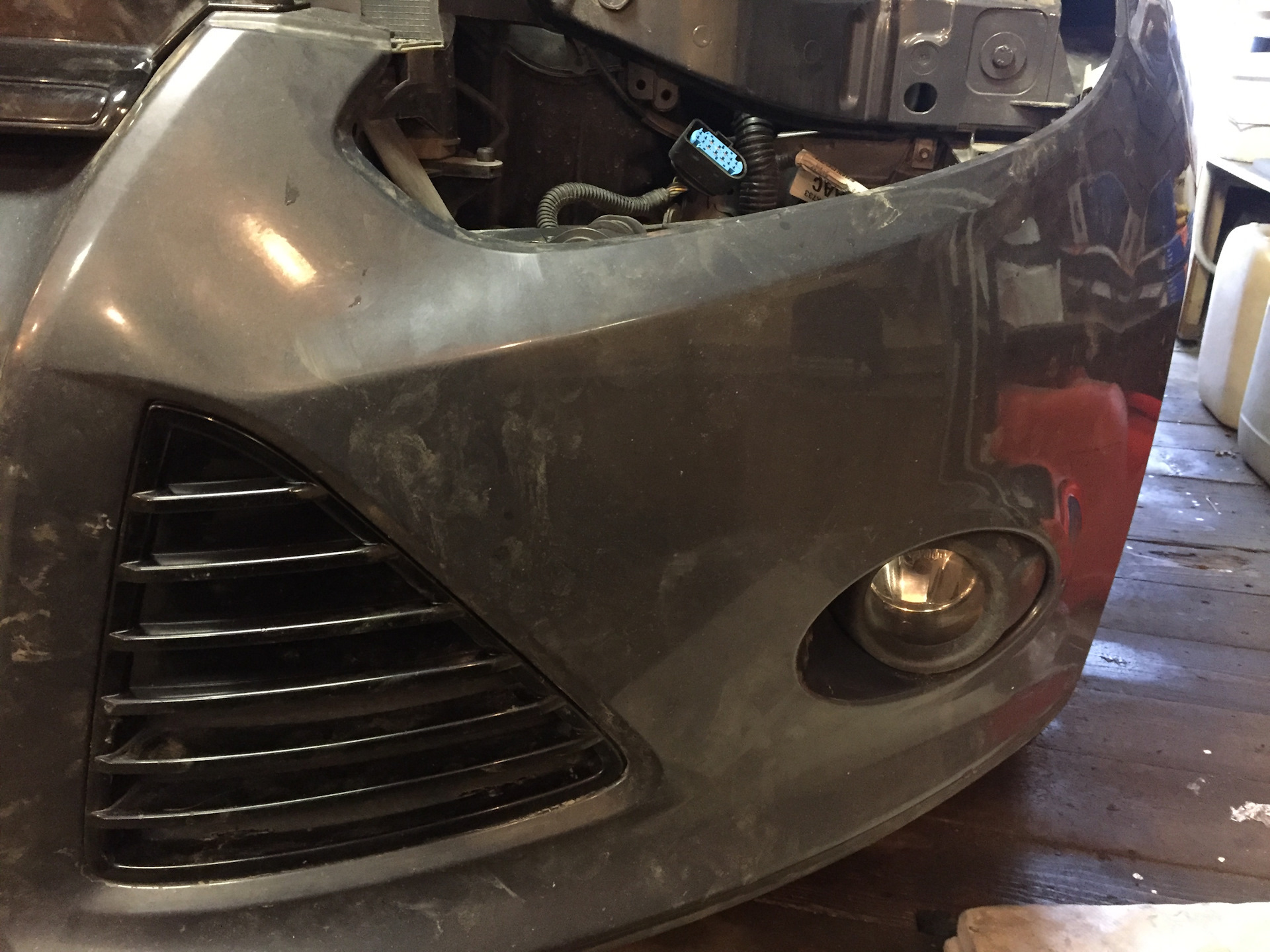

Пока думал как поступить, переклеить стекла, купить оригинальные фары Valeo или галимый дешман, а может воткнуть китайские линзованные и поставить в них галоген, потому как уважаю встречных водителей, мне позвонил Димасик 10bass сик и предложил забрать его «оригинальный секонд хэнд» в виде ещё очень живых туманок и комплекта титановых решёток, которые он с дуру чуть не продал вместе со своим дорестайловым бампером .

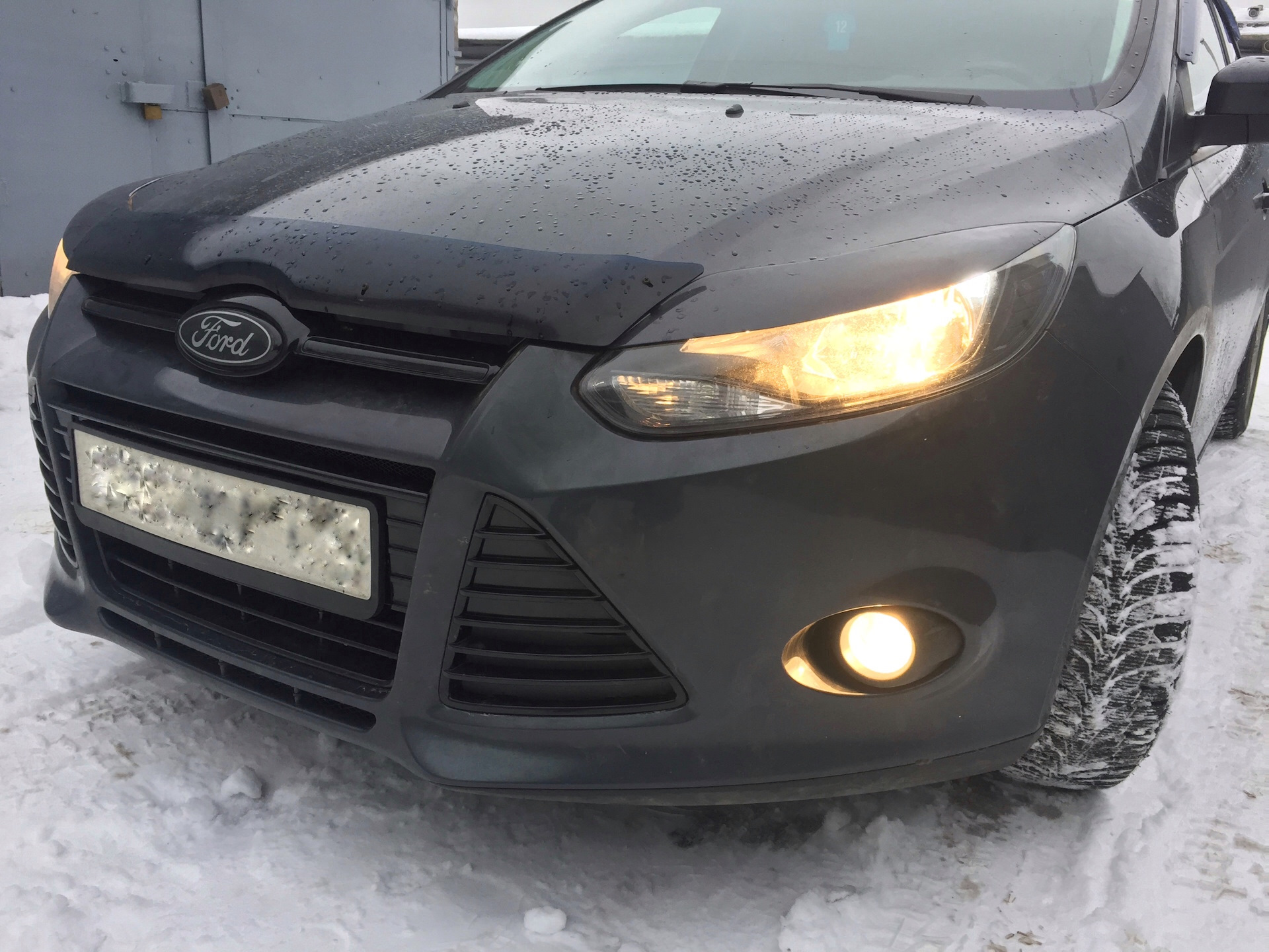

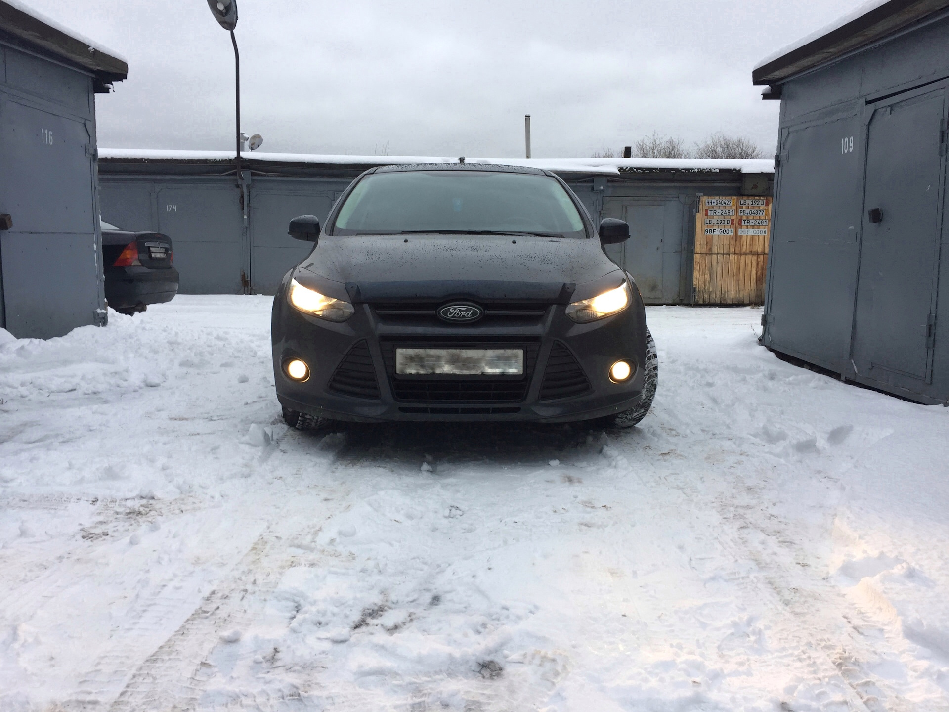

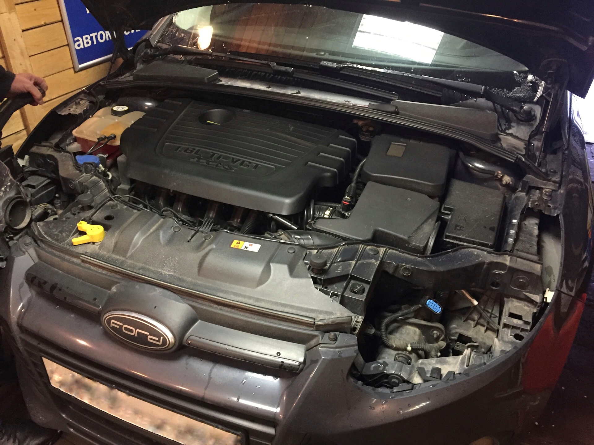

Я естественно согласился, что тут думать то и вот сегодня с утречка мы по быстрому заменили все сильно б/ушные компоненты на менее б/ушные запив все это дело чаем с водкой ! )))

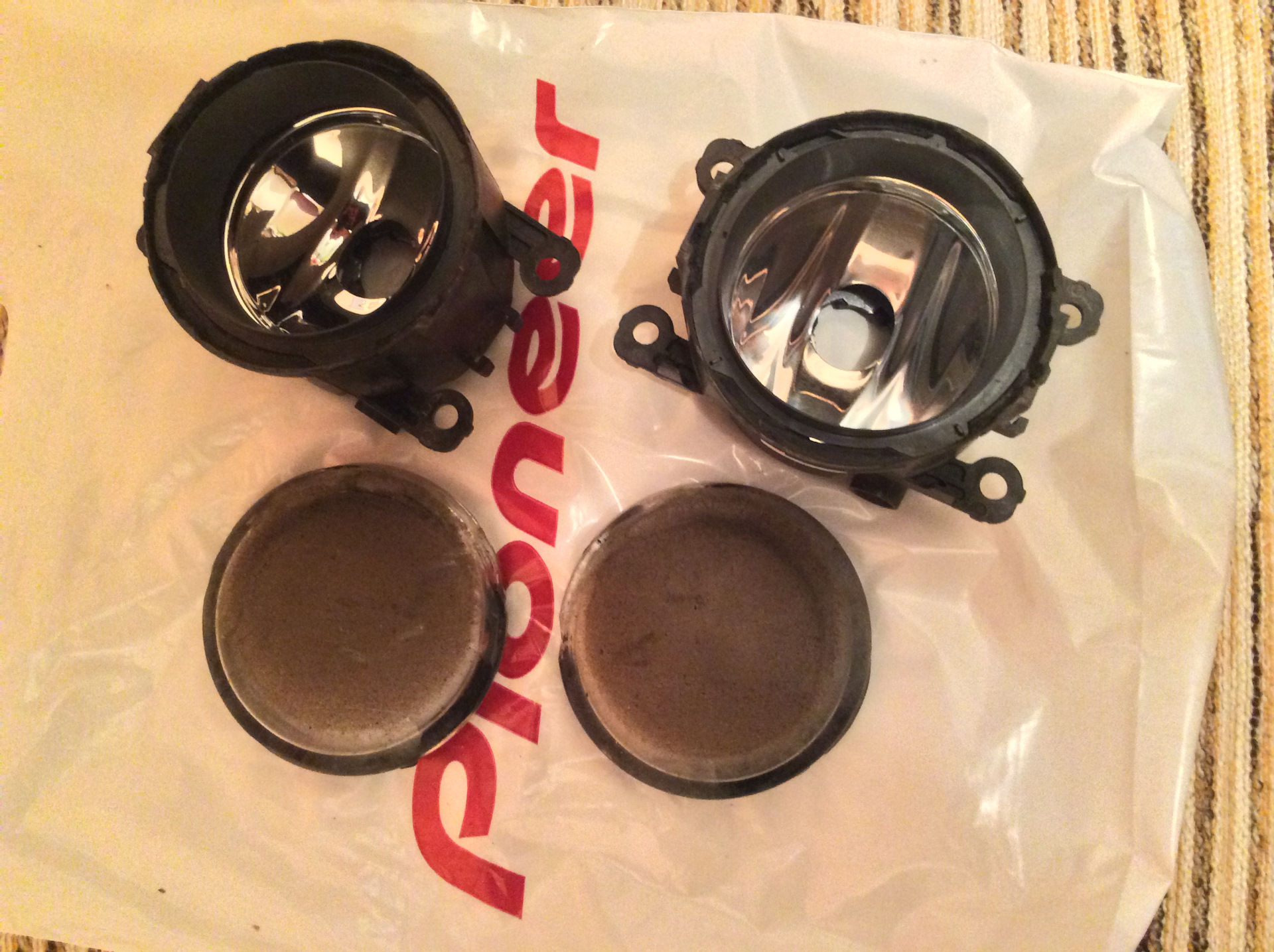

у меня тоже стёкла на туманках прилично отпескоструены, по весне планирую стёкла на них поменять.
Можно и так )
FICUS
Потренировался сегодня )
тебе номера стёкол скинуть или знаешь?
Кидай, что бы мне в моем блокноте не копаться )
Я может завтра ещё на базар зайду, посмотрю что там из стёкол есть )
АСТЕРА BR2011013N
Спасибо Андрэ )
ещё слышал что от Приоры стёкла подходят, но их там два вида (8" и 10"), подходят те, которые 10"
В Лавке Астера по 260 руб, а туманки Валео по 1200 руб )
Завтра на базаре Приоровские посмотрю )
Приоровские, говорят разные бывают Бош и Киржач, к нам одни из них подходят, те у которых стекло большего диаметра
Так я с собой фару возьму )
так надёжнее, точно не ошибёшься =)
Уже прочитал, подходит Киржач )
FICUS
Стекла Астера + герметик = 700₽
Новые туманки от Логана тоже 700₽

Нууу…с обновой 💪
Не совсем новое, но от этого не менее приятное )))
Новые туманки свет то дают и не плохой, главное что-бы чистыми были
Чистыми они бывают только летом )

Андрей, а со снятыми фарами есть доступ к регулировочным винтам туманок или нужно пыльник снимать?
Паш, все зависит от гутаперчивости рук )))
Кто то умудряется их через верх даже снять, а я вот лично лампочку сверху задолбался менять )
Такая же беда с туманками, только на вид они получше и думаю полировка вернет их к жизни)))
У меня сколы очень глубокие, после полировки пластика может уже не остаться )
Про запас смени стёкла, заморочек практически нет.
Так и сделаю, а Димон их продаст на Авито )))

Как так можно туманки ушатать?)
150 тыщ проедь и все поймёшь ! )
