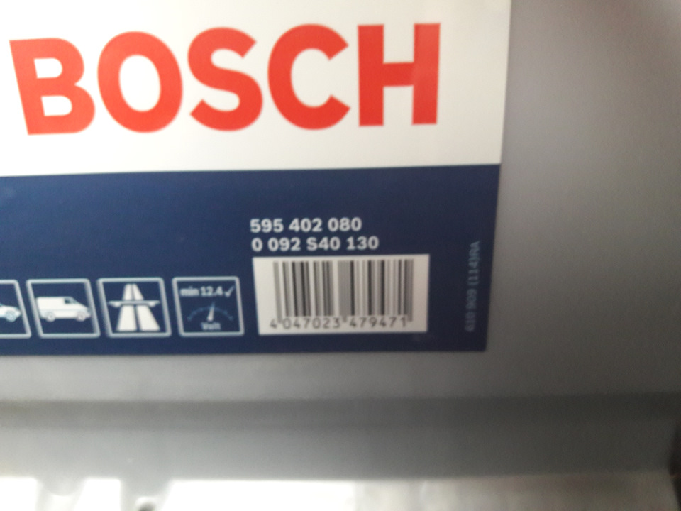

В этот раз я опять решил проверить судьбу, но быть умнее…)))) Купил бош))) Цена опять радостная))) Емкость 95, ток 800. Раздобыл зарядное и дозарядил на малом токе ( или току ).
Поскольку адаптацию акпп делал недавно, желания тратить час-полтора на это повторно совсем не было. С помощью проводов для прикуривания в одинокого умудрился произвести замену БЕЗ снятия клемм ( то есть не обесточивал автомобиль ).

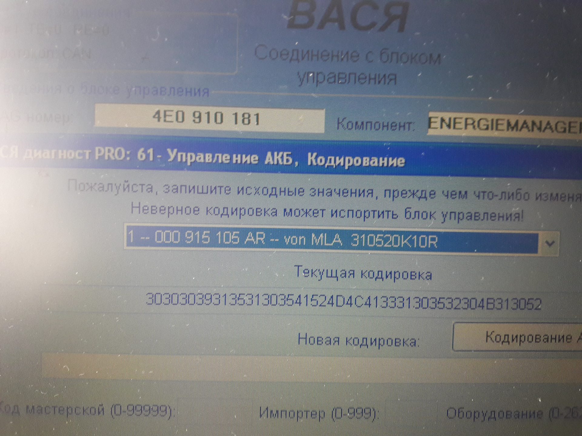

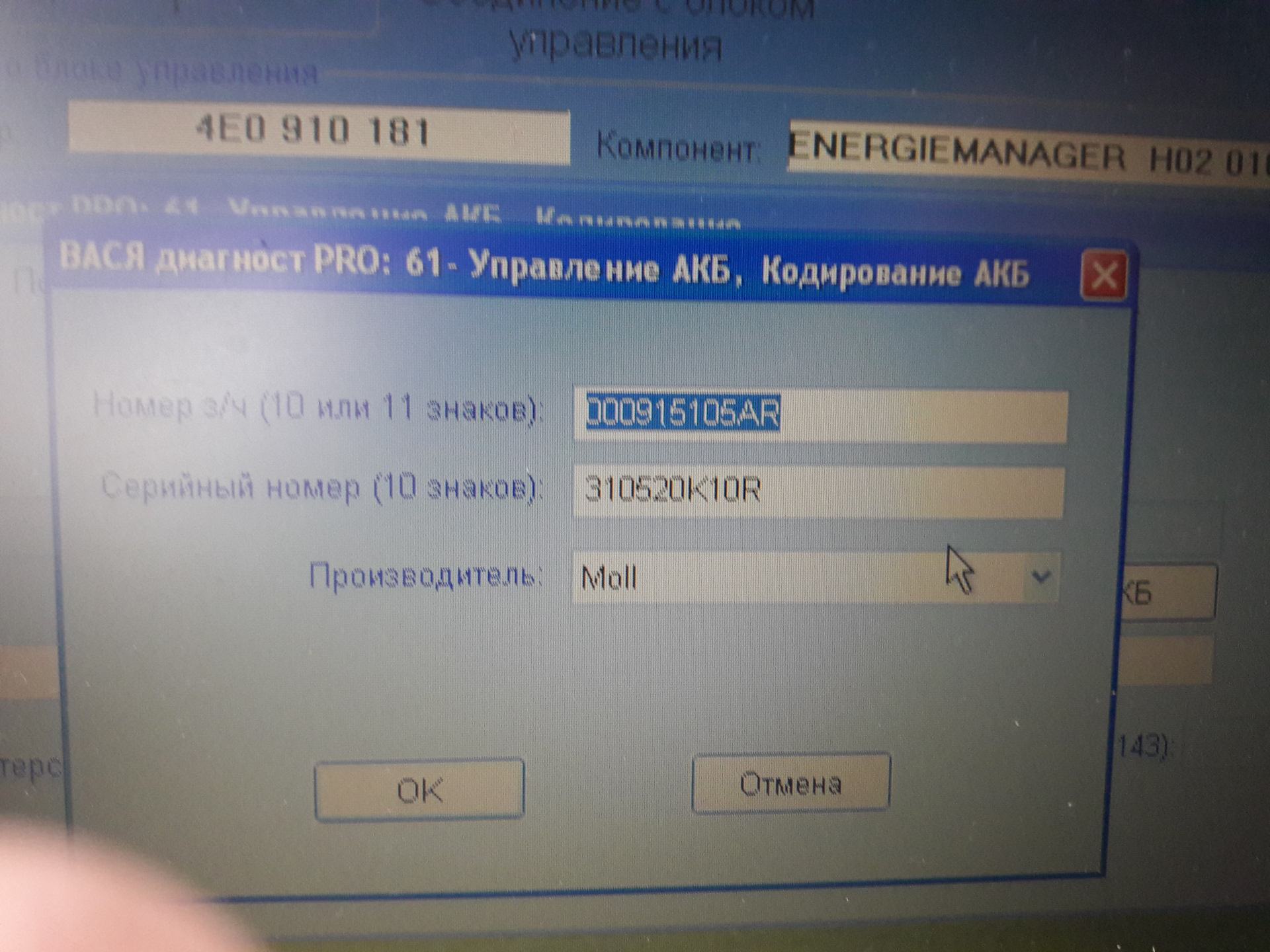

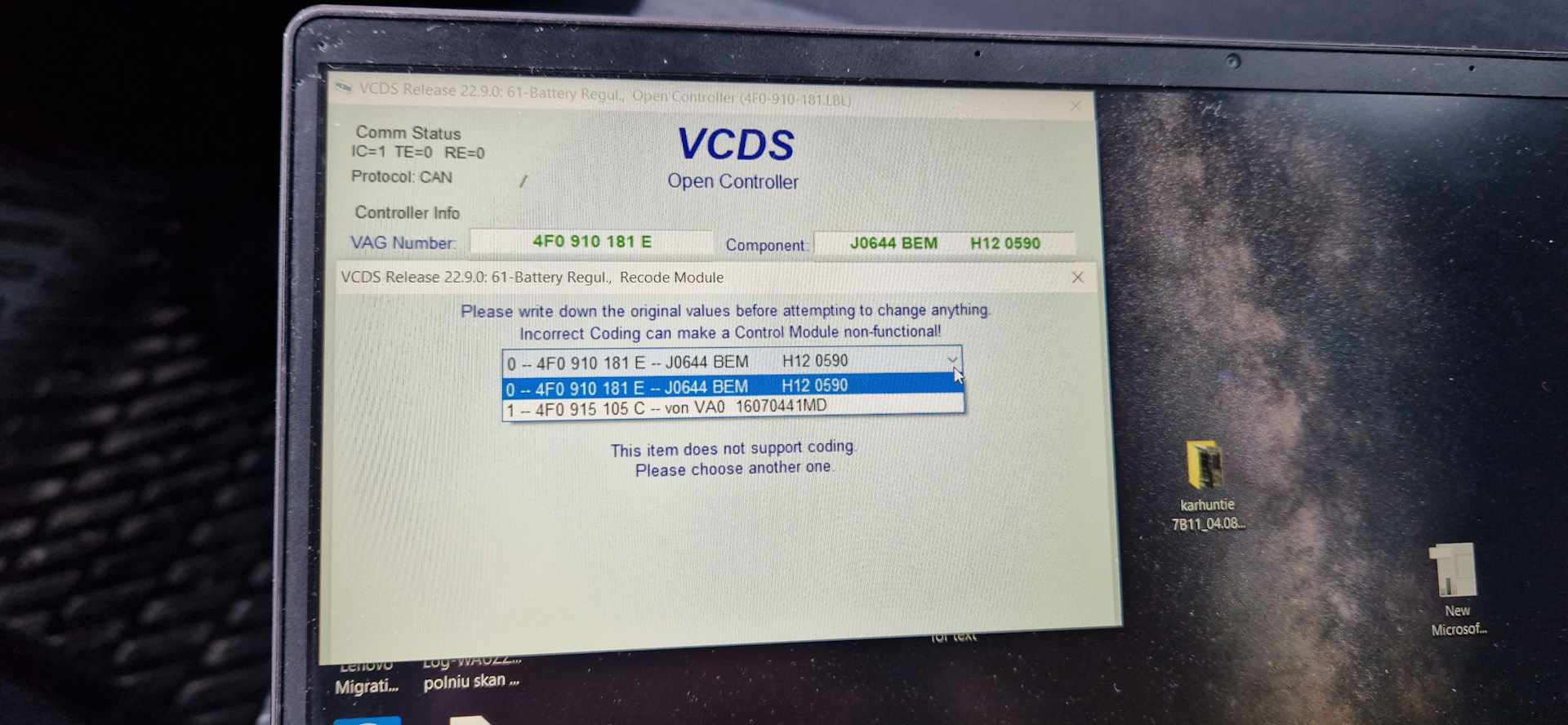

Естественно потом встал вопрос прописки. На форумах люди пишут, что в блоке 61 ( АКБ ) при прописке можно номер детали и серийник оставить тот же, или менять последнюю цифру на другую, либо встречались версии о том, что неоригинальный АКБ вообще прописать нельзя и нужно покупать ТОЛЬКО акб, которые при кодировании позволяются системой, например варта, иксайд… Кстати, иксайд продаю много лет. Зачетный и безпроблемный. ни разу не подводил.
Проблема состояла в том, что было понимание ЗНАЧИМОСТИ прописки, и понимание того, что в предыдущий раз я сделал это неправильно, а понимания как это исправить не было.
Итак, Васей зашел в блок величин 61. Выбрал кодирование ( сфоткал и проверил читаемость фото с текущим кодом, чтобы была возможность откатиться, если что-то пойдет не так ). Предлагалось заполнить три окна: 1) Каталожный номер АКБ 2) Серийный номер АКБ 3) Марку АКБ. Каталожник я оставил старый. С производителем пришлось подумать, ибо боша нет в списке. Мне пришло на ум, что варта ближайший из предложенных, тем более серийники выглядят отдаленно похоже друг на друга. С серийным номером был вариант оставить старый, но у разных производителей структура серийников разная, а раз производителя я поменял, но и серийник должен был наверное… В итоге я столкнулся с тем, что на боше серийник имел на один символ больше, но, изучив картинки в гугле, смело ввел последние 10 со своего боша, расчитывая на удачу. А теперь ключевой момент, как мне кажется: КАТАЛОЖНЫЙ НОМЕР. Дело в том, что номер АКБ который был прописан ранее соответсвует вину и емкости 110. А я ставлю физически 95. Более того, я уже вижу эту разницу, так как, несмотря на то, что новый АКБ заряжен под завязку, на дисплее индикатор показывает только 90 процентов, а это значит, что генератор все еще пытается его зарядить, нагружает двигатель, нагружается сам, пытается вскипятить АКБ… короче ничего хорошего… И тут мне пришла в голову мысль: пролистав почему-то каталоги по ауди А6, я выбрал все возможные каталожники АКБ, и нашел среди них кат номер АКБ, который был именно емкостью 95… Ввел его, и, о ЧУДО… Индикатор стал отображать 100 процентов, как и фактически, кодировка принята, ошибок нет… Отмечу, что запуск стал гораздо короче и бодрее, по ощущениям машина поехала чуть легче ( вполне возможно самовнушение ), расход стал чуть меньше ( тоже не полностью подтвержденный факт, так как проехал еще не много ).
Понаблюдаем: сколько выдержит бош с учетом правильной прописки)))))

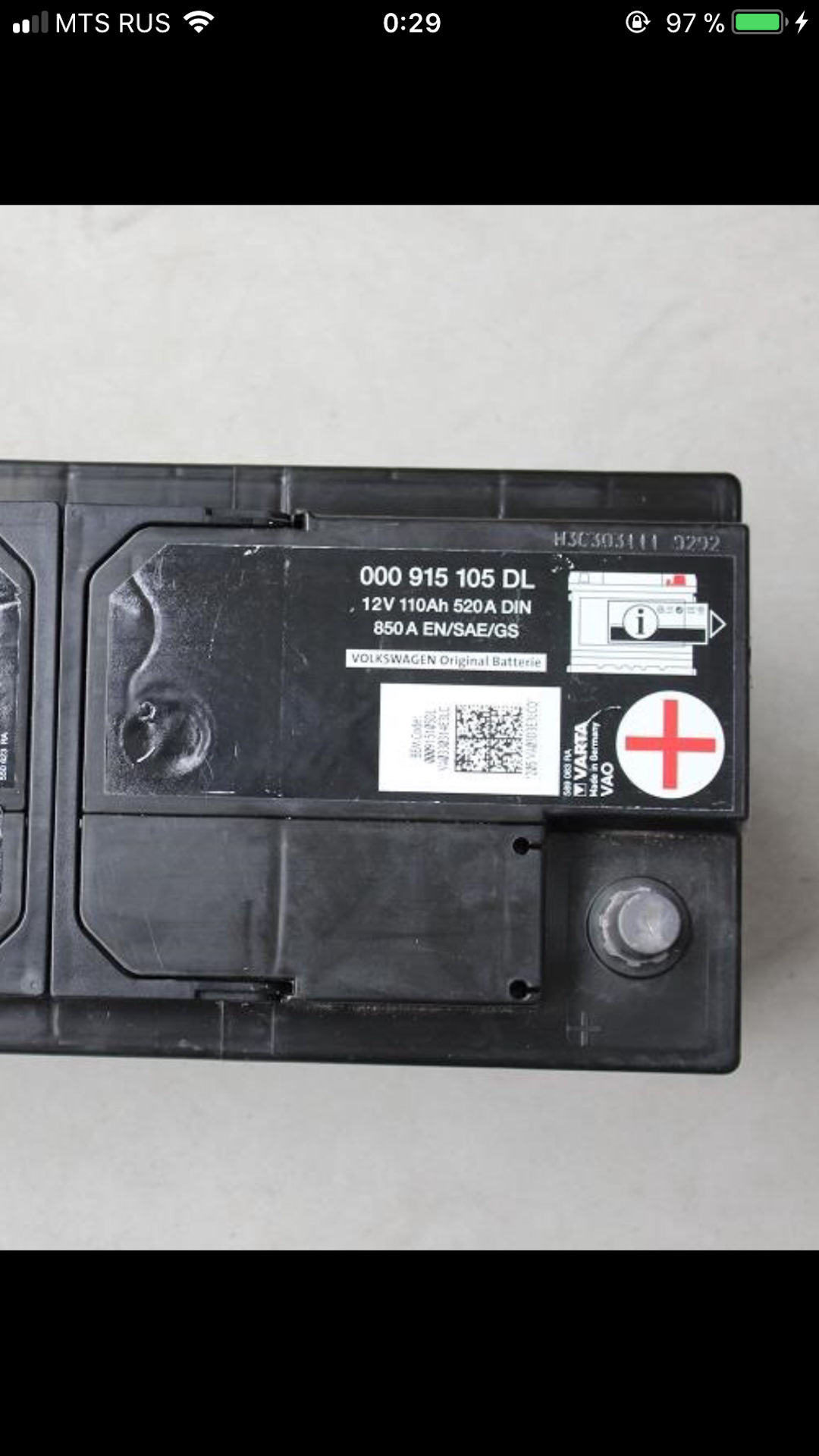

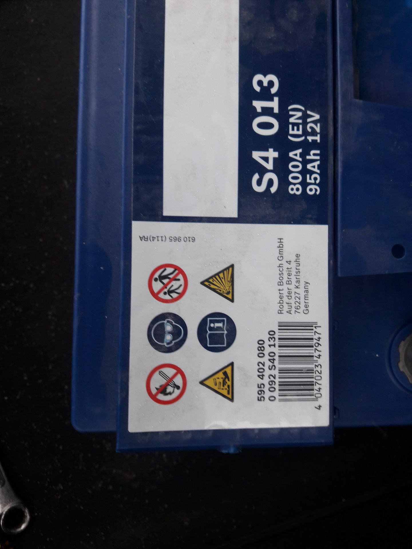

1. Каталожник — как правильно заметил автор — критическое значение. В этом значении и заложена ёмкость АКБ, это очень важно соблюдать согласно следующей таблице:
000915105DB — 44 ah
000915105DE — 61 ah
000915105DG — 72 ah
000915105CD — 75 ah
000915105DH — 80 аh /380A
000915105CE — 92 ah /520A
000915105DK — 95 аh /450A
000915105CF — 105 ah /580A /830A (EA)
000915105DL — 110 ah /520A
000915105AK — 110 ah (да да, полный аналог верхнего 000915105DL)
(таблица может быть не полная)
Прописывать именно так, начиная с нулей (диллеры так прописывают), а не 4E0блабла. У меня диллером так был прописан АКБ, и примеры с форумов тоже с нулей, вот цитата:
"Доброго всем дня! Прочитал всю ветку про прописку АКБ. Если кому надо:
Varta оригинал 110 а\ч 920 А 2017год, 10 месяц-0239536083_серийный номер; 000915105DL_код прописки,
АКБ-WET/Следующий АКБ:
Varta оригинал 95 а\ч 760 А, WET, от 2014 года 08 месяца-5544547633-серийный номер; 000915105DK_код прописки.
Данные по Varte WET 110 и 95 сняты с оригинальных АКБ, прописанных ОД в Минске.На 95 АКБ то же была бирка 4e0915105DK? а прописан, как 000915105DK . Понимайте, как хотите." конец цитаты.
Примечание: очень важно также купить АКБ именно с одной из емкостей из таблицы, всякие промежуточные варианты будут или перезаряжаться или недо… .
2. Производитель, не знаю (я брал "варту-не-VAG" выбирал варту в производителе и стоял до этого "варта-VAG", поэтому этот вопрос меня не коснулся, но полагаю это не важно)
3. Серийник пофиг, любые 10 символов. Это точно пофиг. Я брал все данные из цитаты.

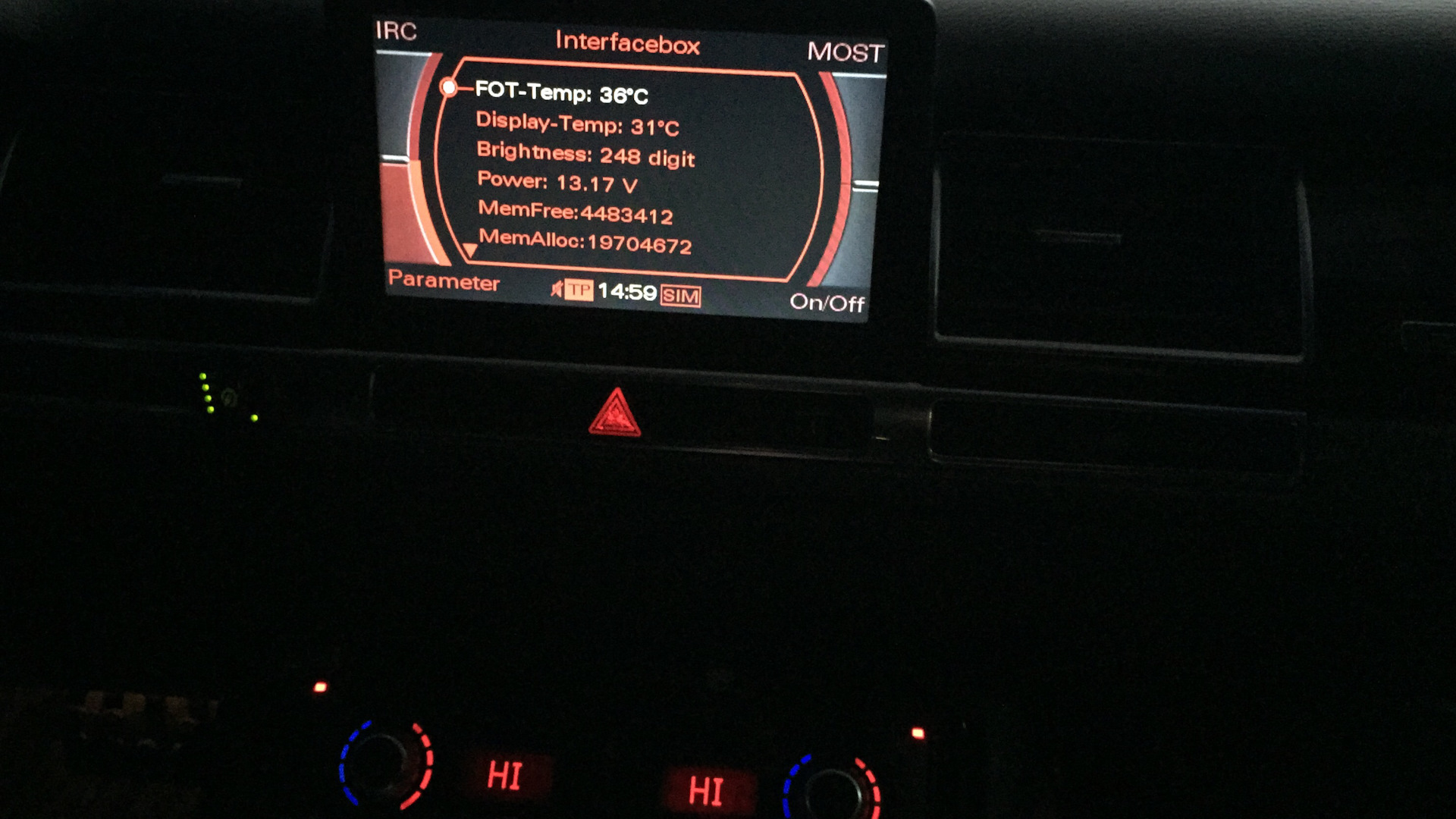

Ты ещё почитай мой последнюю запись в блоге по Аккумуляторы — там есть сервисное меню красное — попробуй зайти и глянуть сколько генератор на АКБ выдаёт — может и он барахлить! Как что и где смотреть я описал в предпоследней записе в моем блоге
Про interfacebox?:) Уже даже видео сохранил как входить туда, ещё раз спс. В пн буду прошивать посмотрю что там. Пролапатил весь интернет уже на эту тему:))))
