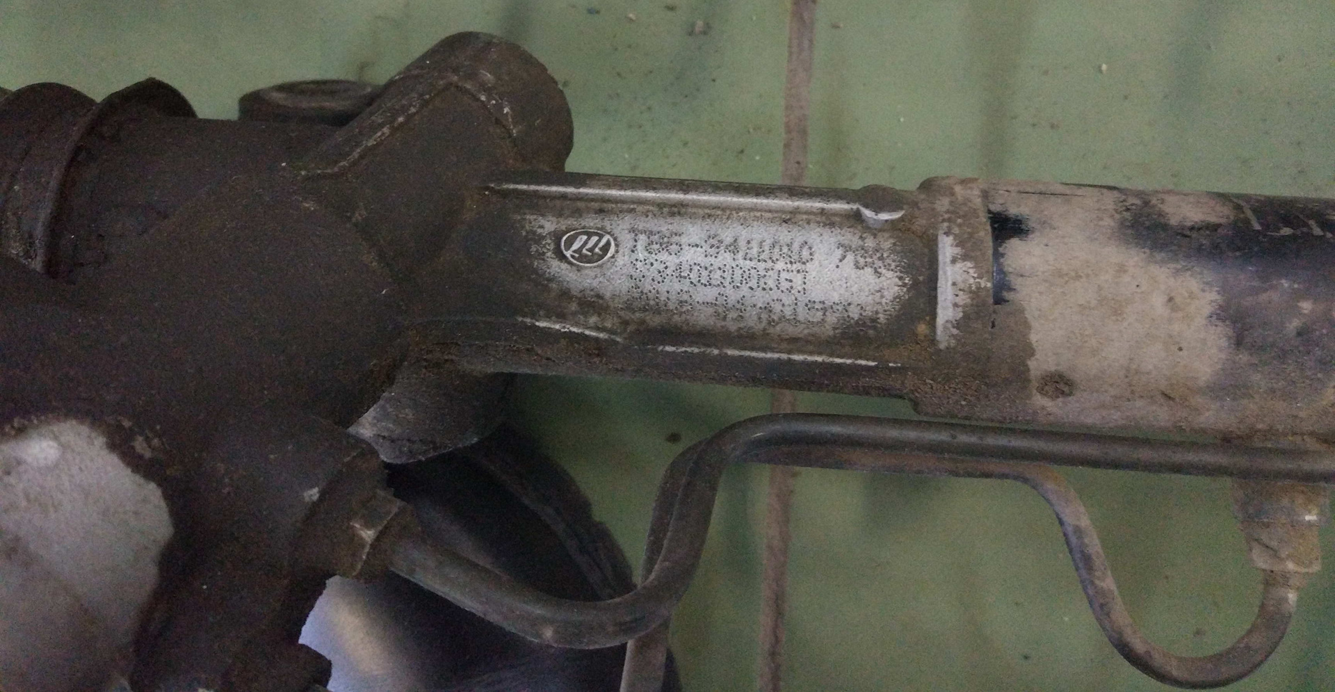

Приехали к местному ОД на диагностику, и через 10 минут и 450 рублей получили заключение: под замену задний левый поперечный рычаг (ну это не страшно) и рулевую рейку (вот блин нежданчик!).
«Продолжаем разговор» (с)… Сколько времени и денег? И – СЮРПИИИЗ! – у ОД НЕТ в наличии рейки! Рычаг есть, а рейки нет! И на центральном складе нет и непонятно когда будет… А даже если будет, то будет стоить конских денег… Ну т.е. примерно 25 тыр вместе с работой.
ВОПРОС: А какие варианты могут быть?
ОТВЕТ: Можно попробовать отремонтировать. Вот, например (название компании, которая занимается переборкой/ремонтом реек) есть… Наверное, будет стоить тыр 12-15…
На этой «позитивной» ноте мы со Слоником и покинули ОД.
Ремонт рейки, действительно обойдется примерно 12 тыр… Ну и еще работы по снятию-установке. Итого – 15…16.

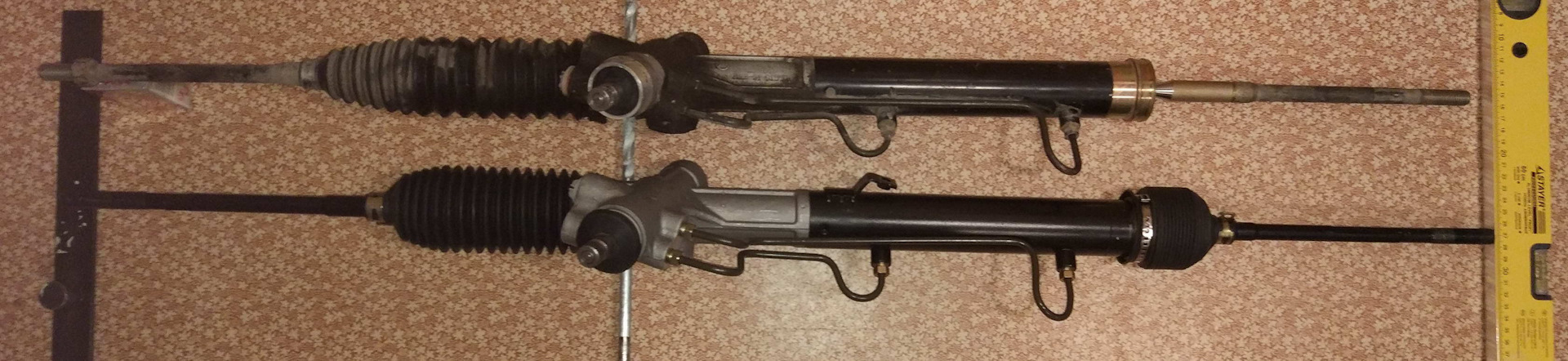

Вижу: точно, длина рейки от одного конца рулевой тяги до другого должна быть 1180 мм, а новая имеет 1130. Т.е. по 25мм на сторону короче. Колеса будет «жевать»… :( Порекомендовали заказать рейку в магазине Китаец… Вроде как менеджер из сервиса тамошнему менеджеру прямо сам объяснил – ЧТО надо…
Забираю рейку, еду возвращать в Изнекст… Приняли без вопросов, удивились как так получилось, извинились … Маркировка на коробке одна, а на самой рейке слегка другая – для Тигго… Хотя, говорят, от Тигго рейки подходят. Но видно не наш случай… :)

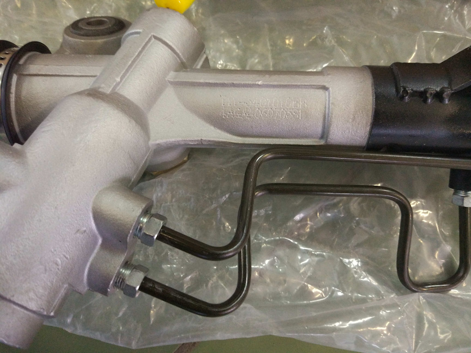

Заказываю другую рейку в Китайце (деньги вперед). Менеджер клянется, что рейка прям та, что на заводе ставят!
Спустя ровно неделю приглашают забрать.

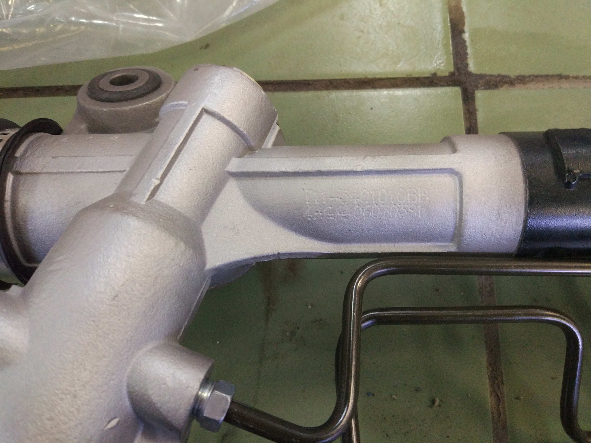

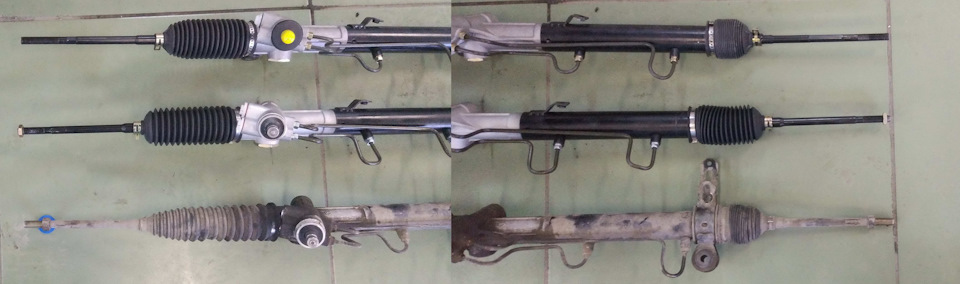

В магазине обратил внимание, что на самой рейке никакой маркировки нет, и наконечники в комплекте не идут. Пришлось докупать… Итого 12600+900=13500 руб
Мчусь в сервис… Сразу начинаем сравнивать…
Вот это ЖОПА! – Длина почти совпадает, но если рейку выставлять по центру, то вправо будет поворачивать на 20мм больше, чем влево (на фото видно). Это рейка выдвигается так… А колесо, значит, еще круче будет подкрылок «выносить» :)
А если не заморачиваться, и поставить как получится, то значит, рейка в прямом положении колес всегда будет нагружена… И собственно, вся система… Как-то это мне не очень понравилось… Настроение – просто капец! (странно, ну почему все самые важные слова вдруг запретили? :) )
Забираю рейку, еду в магазин сдаваться… Там менеджер клянется, что рейка ТА! Убеждает что все точно как надо. Так просто он деньги вернуть не может, и предлагает посмотреть на месте. Ну фих его знает… Может я совсем неграмотный? Ни разу рейки не менял…
Еду снова в сервис, чуть погодя туда же приезжает менеджер. Сервисники (вот почему-то язык не поворачивается их мастерами назвать :) ) снова показывают на пальцах выдвижение рейки вправо-влево — в сравнении с родной.

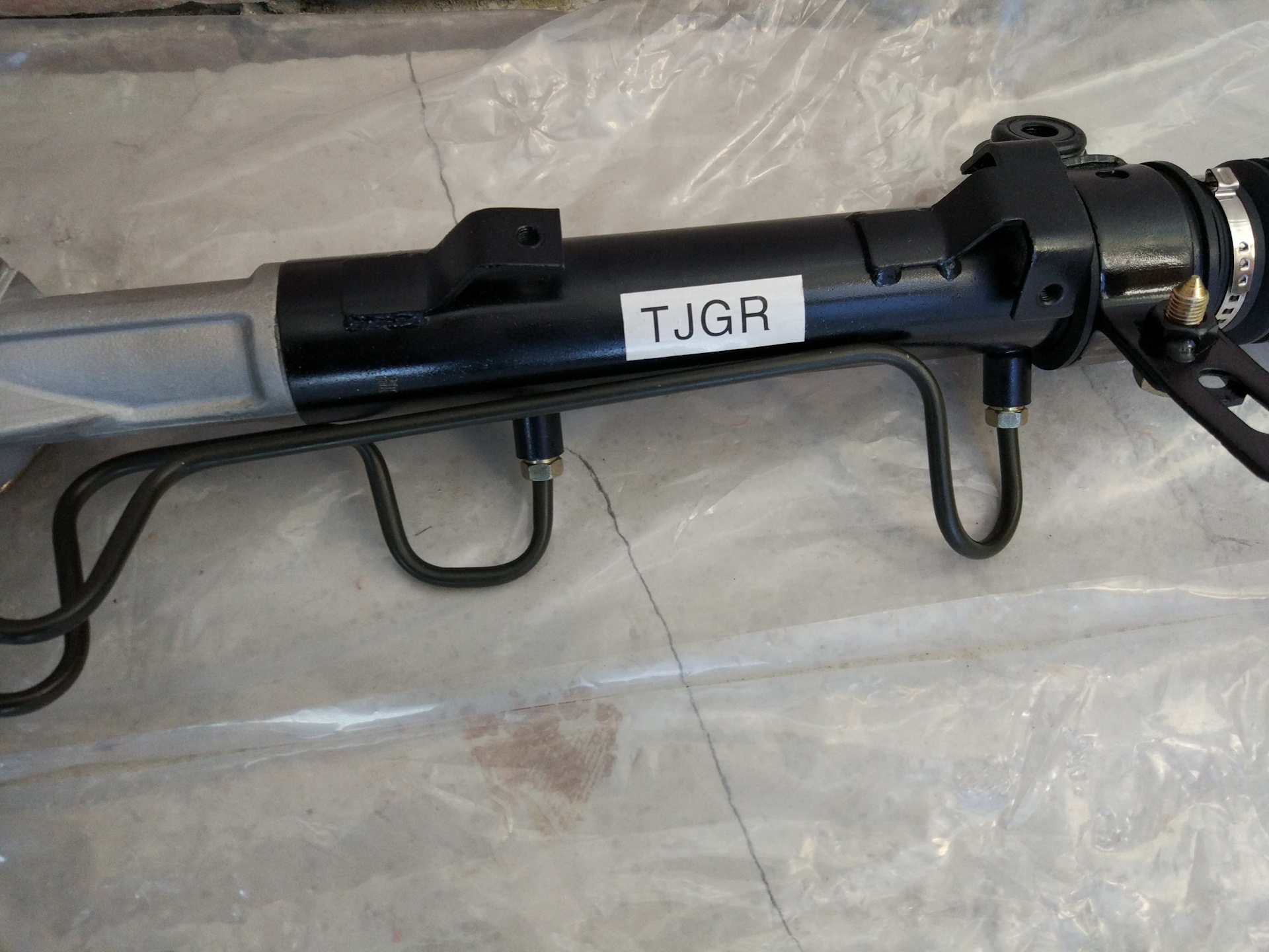

В итоге он попросил от сервиса заключение, чтоб ему поставщику эту рейку вернуть. И тогда он мне деньги вернет… (пока мне не до того, и потому я не спорю)
Заказываю рейку в третьем месте – теперь уже за 15600 руб. Хотя я уже неделю назад был морально готов съездить в Тюмень к ОД за «родной» рейкой стоимостью 20 тыр…
На этот раз посылка шла чуть дольше – 10 дней а не неделю… Ну, ЭТО мы переживем!
Забираю рейку, мчусь (на общественном транспорте :) ) в сервис и прикладываю, даже не дожидаясь сервисников, к своей старой рейке…
Ага, длина одинаковая… Уже хорошо… Маркировка почти как на родной. Только значка LIFAN нет.
Проверяем вылет. Совпадает! Урраааа!

Как водится, к концу дня «выяснилось», что длина рейки с накрученными наконечниками не позволяет правильно геометрию выставить… $#%_@ и прочие идиоматические выражения!
Почему они МЕНЯ спрашивают ЧТО ДЕЛАТЬ?! Я в а#уе! – но «я спокоен»…
«ПИЛИТЬ, ШУРА, НАДО!» (с)
Отпилили с двух сторон по 10мм, все встало на место. Геометрию передних колес сделали, а «Углы задних колес не регулируются». Как-то сомневаюсь. А зачем же там болт-гайка хитрые? Это в смысле когда заднюю левую нижнюю тягу поменяли…

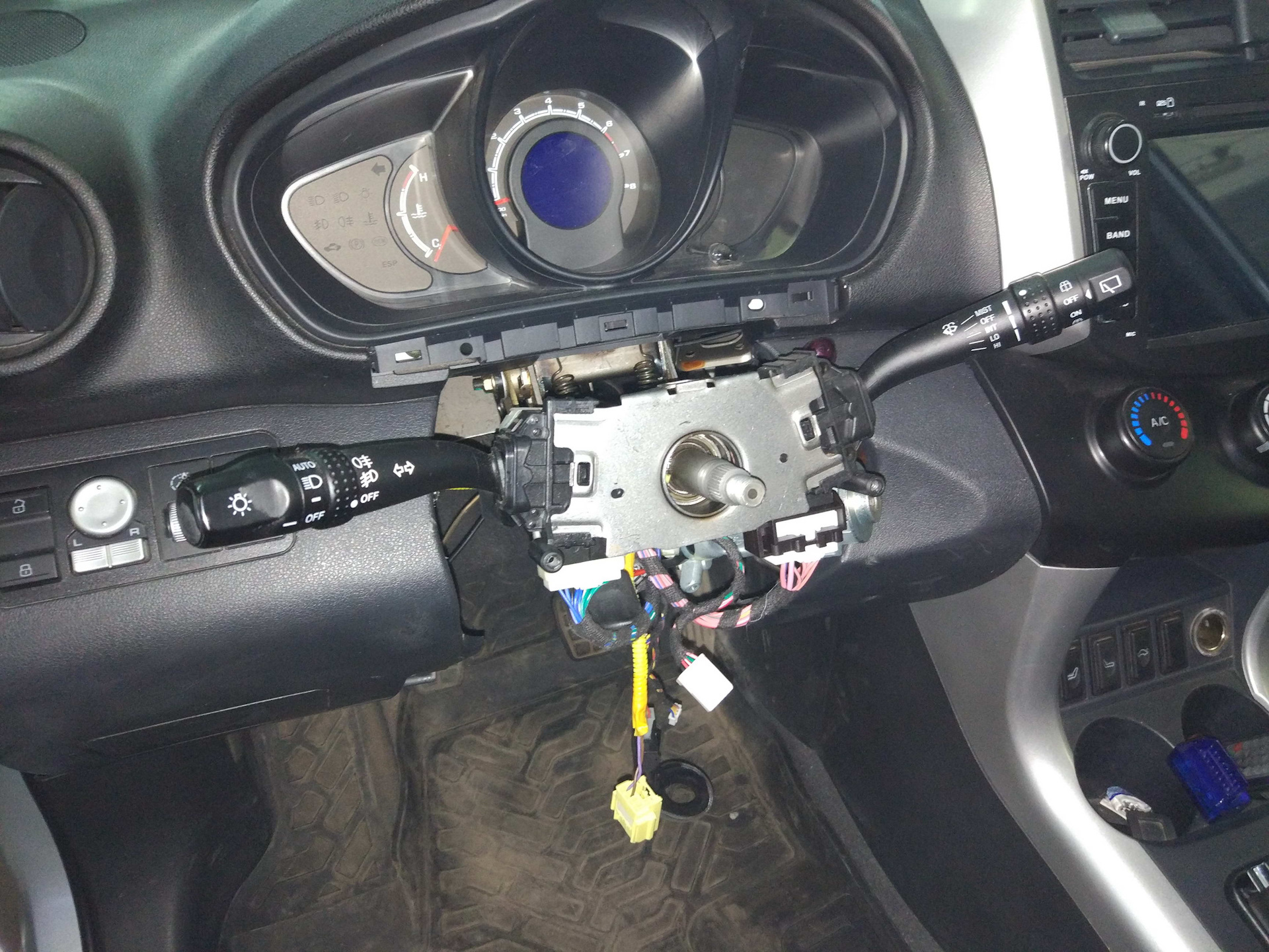

Забираю машину (уже опять ночер, холодно, устатно и голодно), и сразу понимаю, что нам со Слоником порядком спутали ноги: руль реально нужно вручную возвращать в прямое положение. Сам он не хочет крутиться. Т.е. если после поворота его отпустить, то машина так и будет ехать кругом.
— Отсоединен разъем подушки.
— Звук переключателя поворотов изменился: или они его заменили, или неаккуратно снимали…
— Через несколько секунд после включения обогрева заднего стекла услышал щелчок, и лампочка обогрева на панели приборов погасла. Стекло перестало греться, а заодно и зеркала (они раньше-то работали). Сгорел предохранитель, но не только. Пусть сами исправляют чего непакостили!
— Вдруг радио периодически стало судорожно сканировать частоты, а правые кнопки на руле вообще перестали работать.
Мама дорогая, какие же они жопорукие!

первая рейка, которая была короче на 50 мм — там реально бы не хватило длины. Когда последнюю поставили на место, у меня не осталось сомнений. Оставлять на резьбовое соединение тяги и наконечника 10-15мм — это очень мало.
Нагруженная рейка — я имел в виду, что вероятно при несимметричном расположении зубьев на рейке, при прямом положении руля было бы постоянное избыточное давление масла. Соответственно — проблемы с подтеканием.
