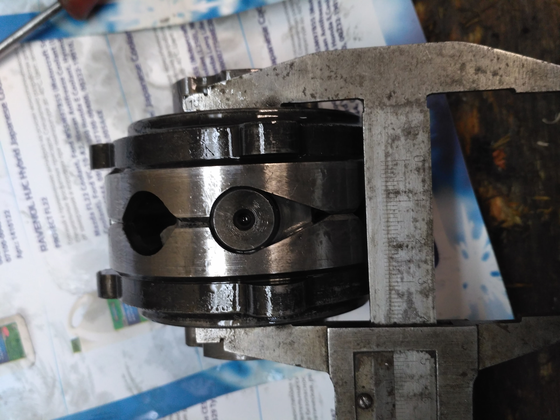

Собственно КПП в работе не вызывала нереканий, в течении сезона 2017 поломок КПП небыло. Каждый этап контролировался преднатяг дифференциала повышенного трения дискового типа, производства ВАл-рэйсинг — преднатяг нового дифференциала составлял 70-80Нм, который после первого пробного выезда упал до 44Нм и далее в течении всего сезона понижался вплоть до 30Нм.
Соответственно вопрос был в ремонте и обслуживании блокировки, контроль состояния и превентивная замена блокирующих колец синхронизаторов. Контроль состояния всех деталей КПП.

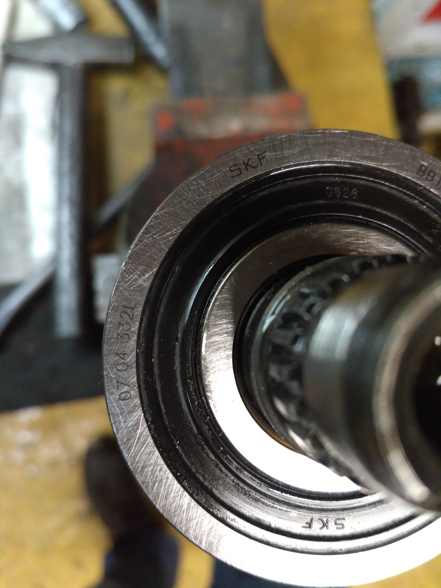

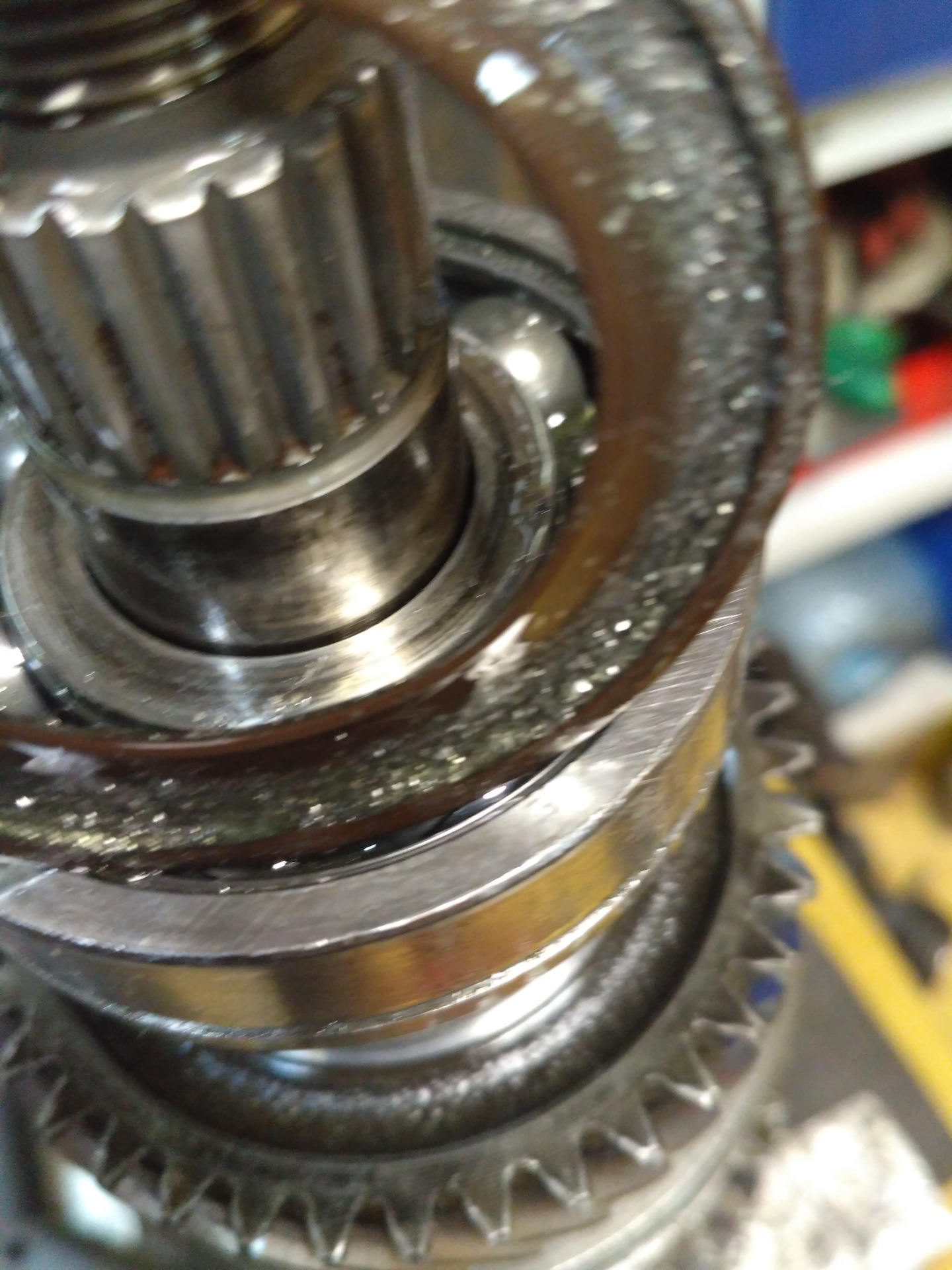

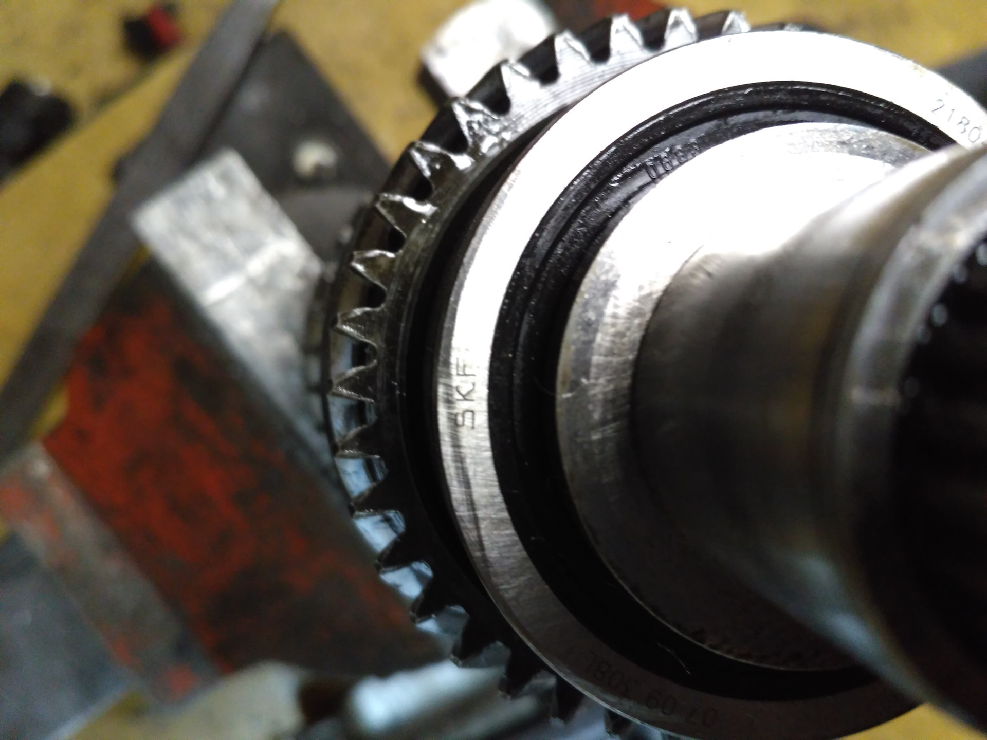

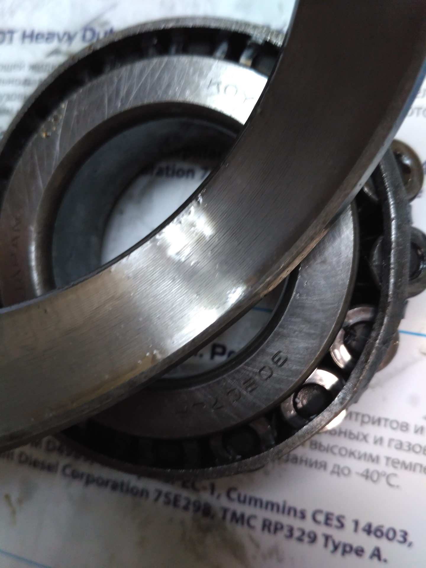

вот например что вы видите на фото выше? (ответ в конце запмси :)))

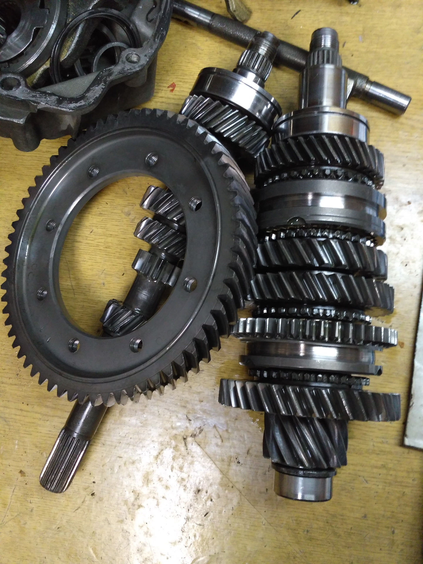

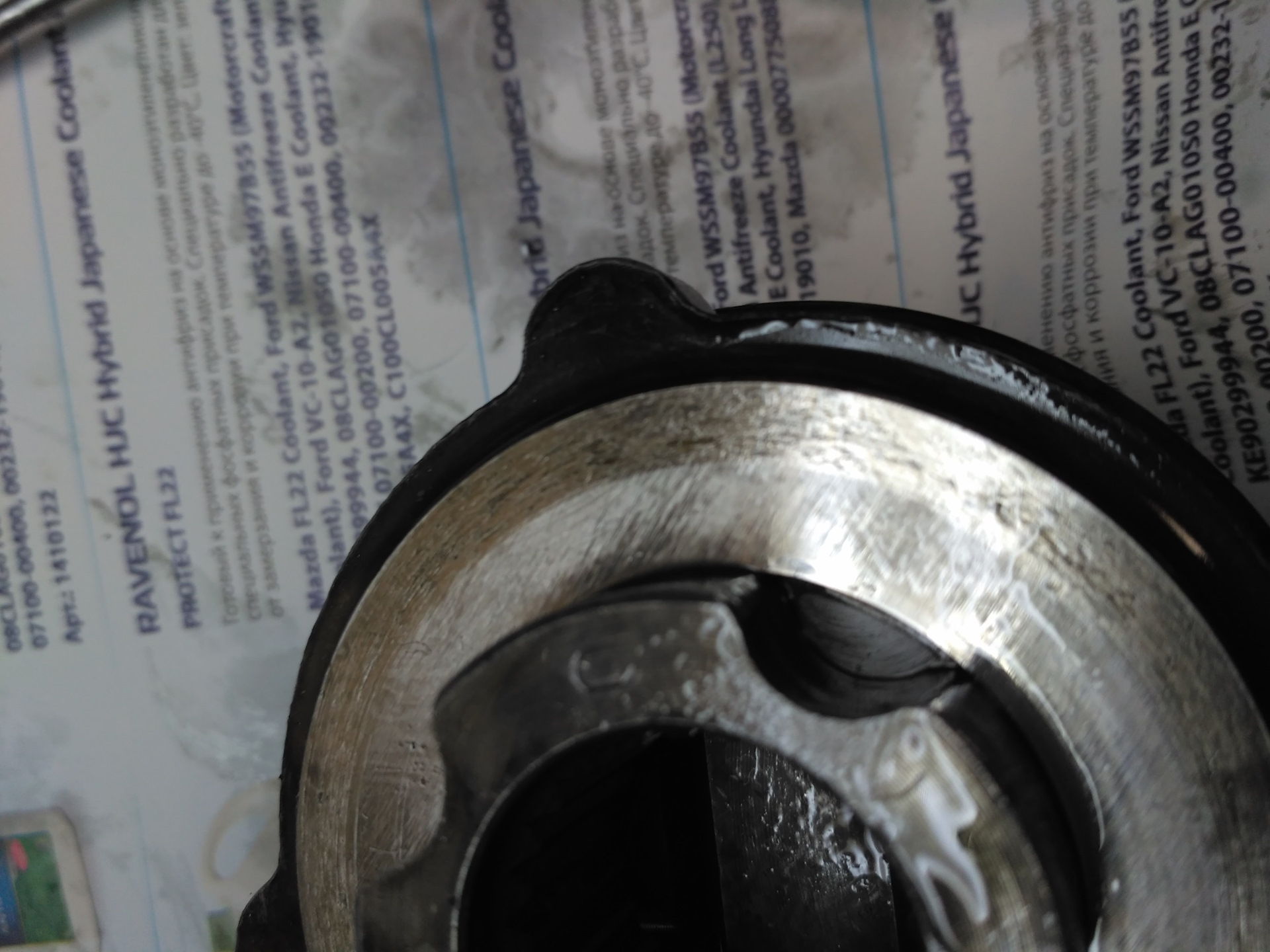

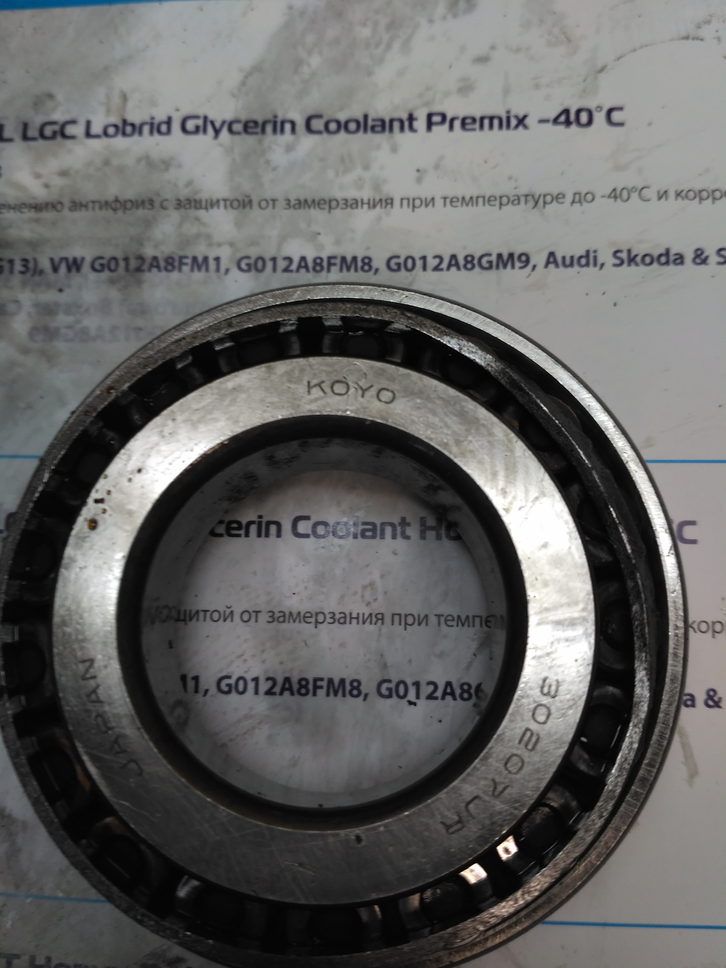

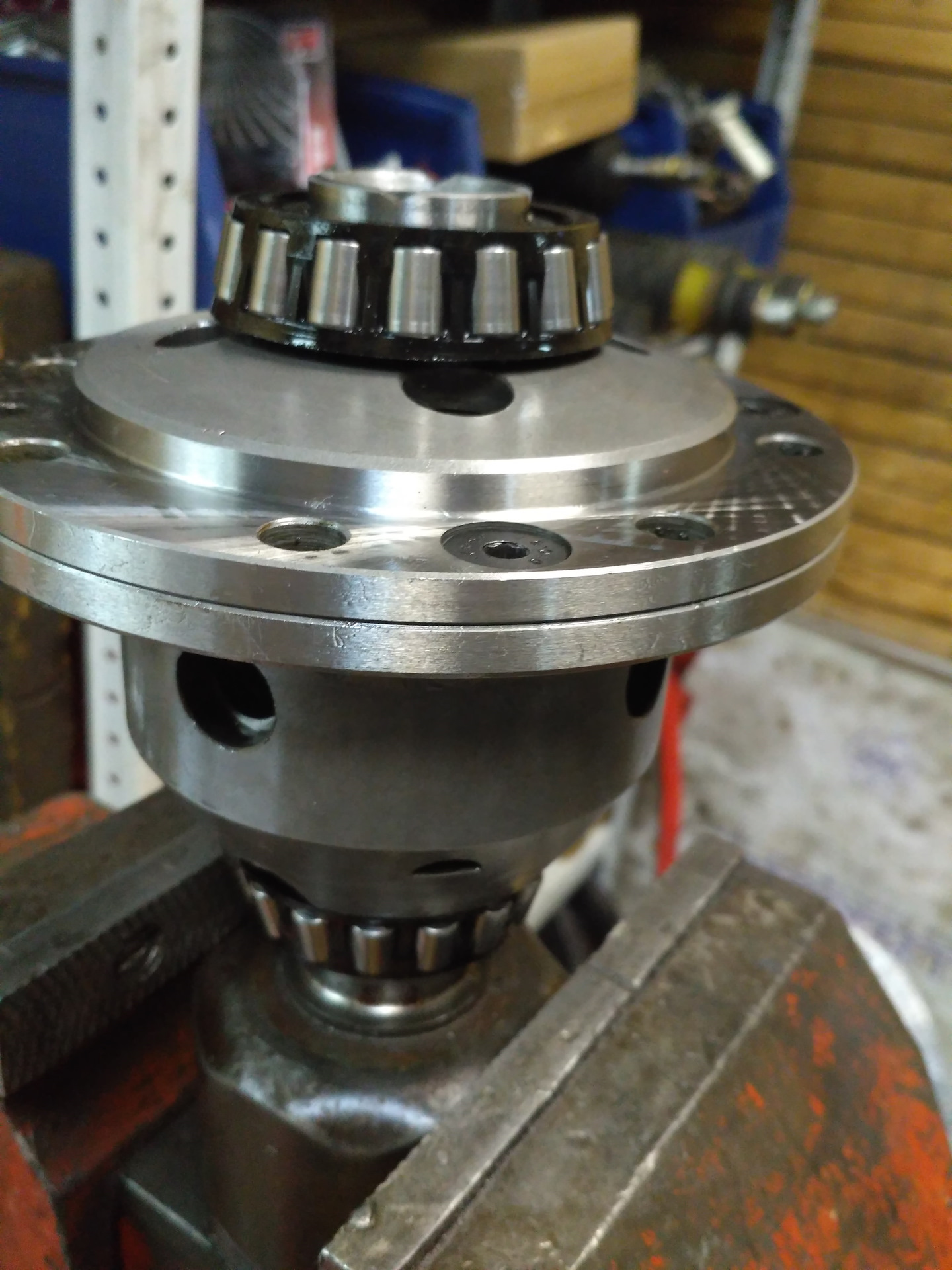

первое на что обратил внимание — беговые дорожки подшипников дифференциала

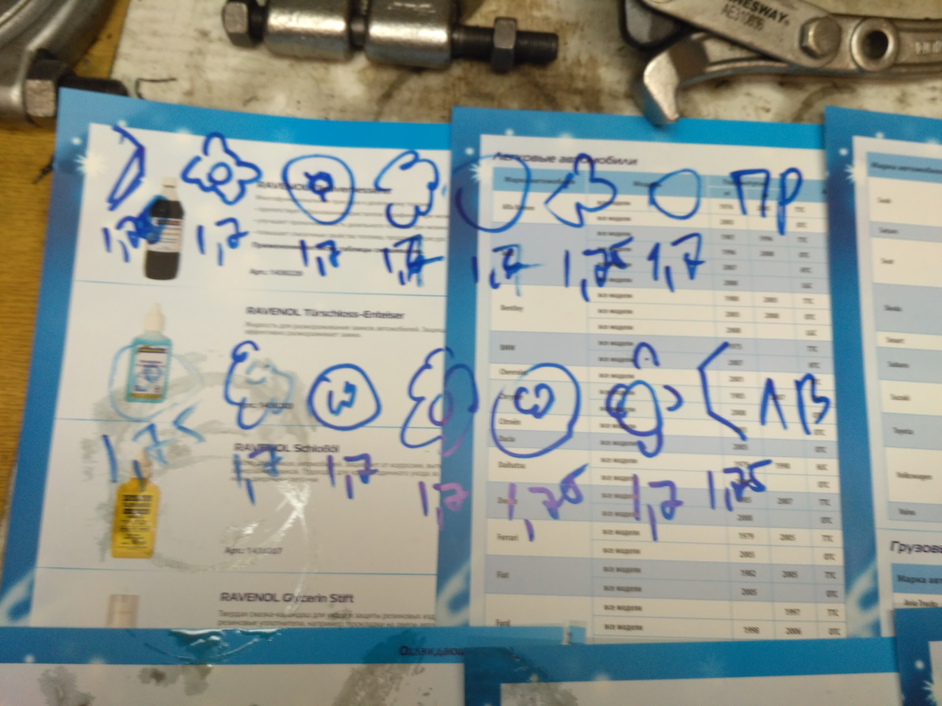

даже на фото видно что поверхность после приработки не приобрела матового, однородного оттенка — на фото видны глубокие риски — след не качественной обработки при производстве. что сподвигнуло дальше исследовать подшипники KOYO, установленные на новый дифференциал в начале сезона. В итоге обнаружено, что ролики в подшипнике отличаются по размеру и, соответственно, не все касаются беговой дорожки при вращении… нда… больше KOYO не беру :)) поставил б\у подшипники Волжские из заводской КПП, кстати, не качественные запчасти это просто бич при ремонте отечественного авто…

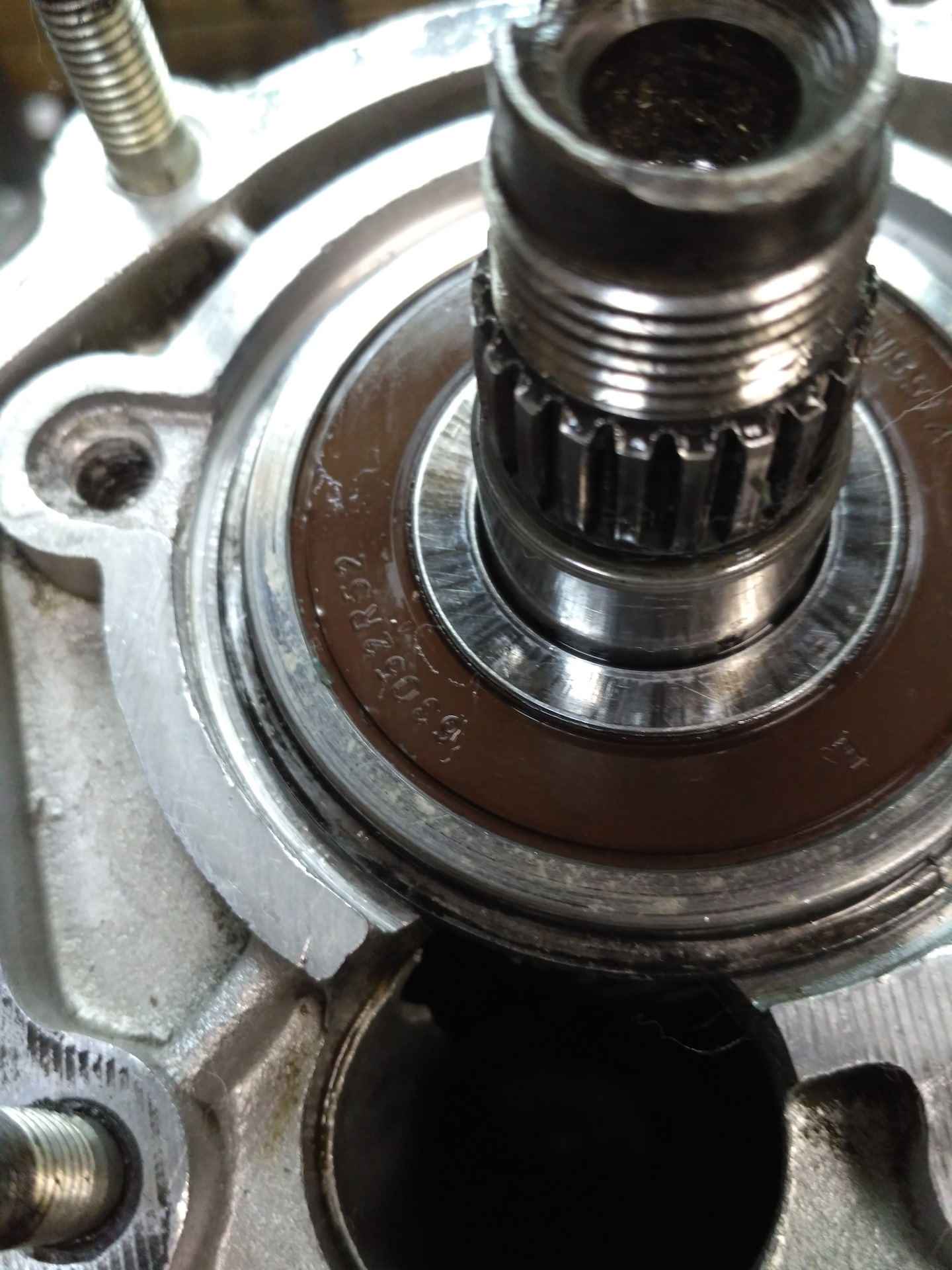

идем дальше — один из подшипников валов оказался разрушен. Возвращаясь к вопросу поднотовки спортивного автмобиля — если у вас сломалась КПП на соревнованиях. возможно это следствие — не своевременного обслуживания!

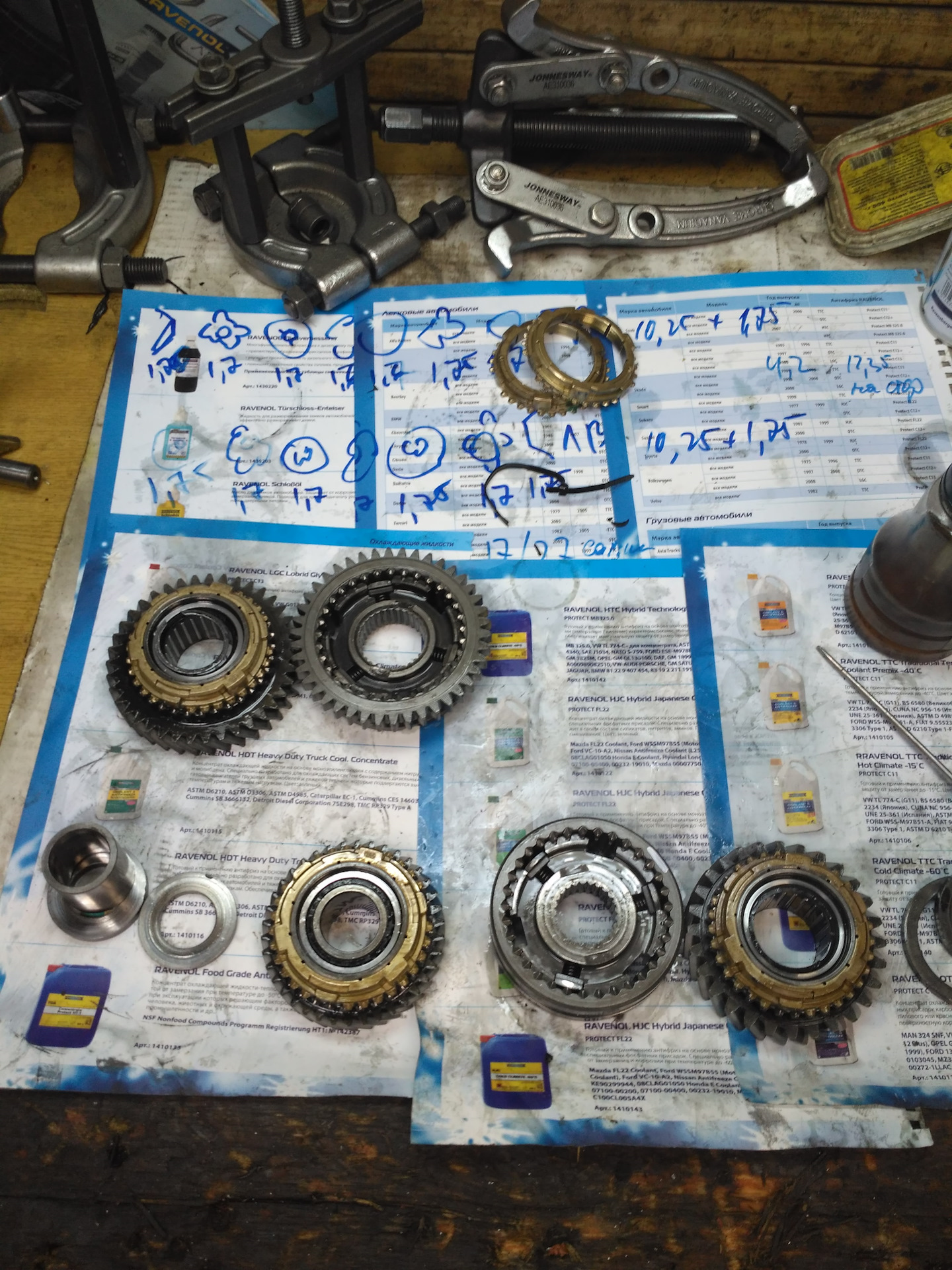

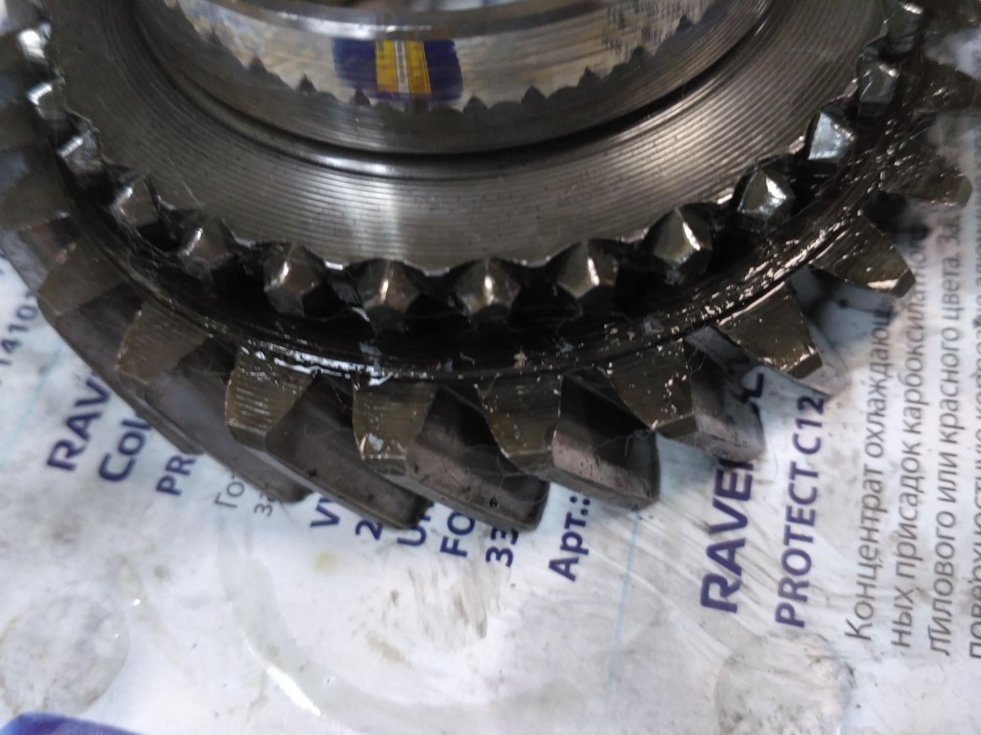

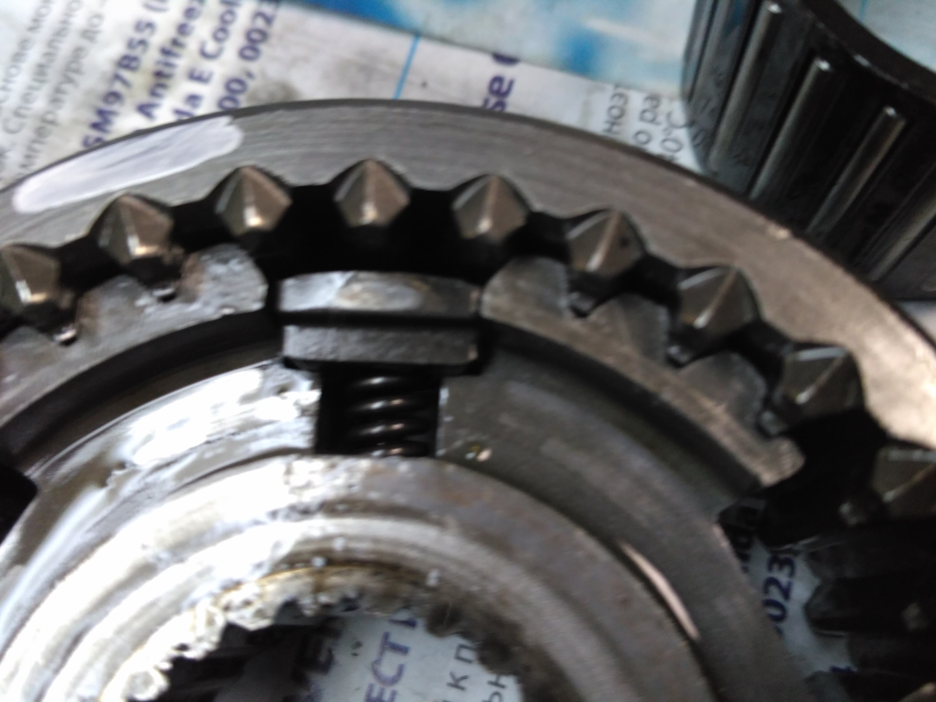

детали кпп и синхронизаторы в хорошем состоянии, но блокирующие кольца я меняю, все, вы можете съекономить и поездить еще, но возможно придется потом менять шестерни и муфты…

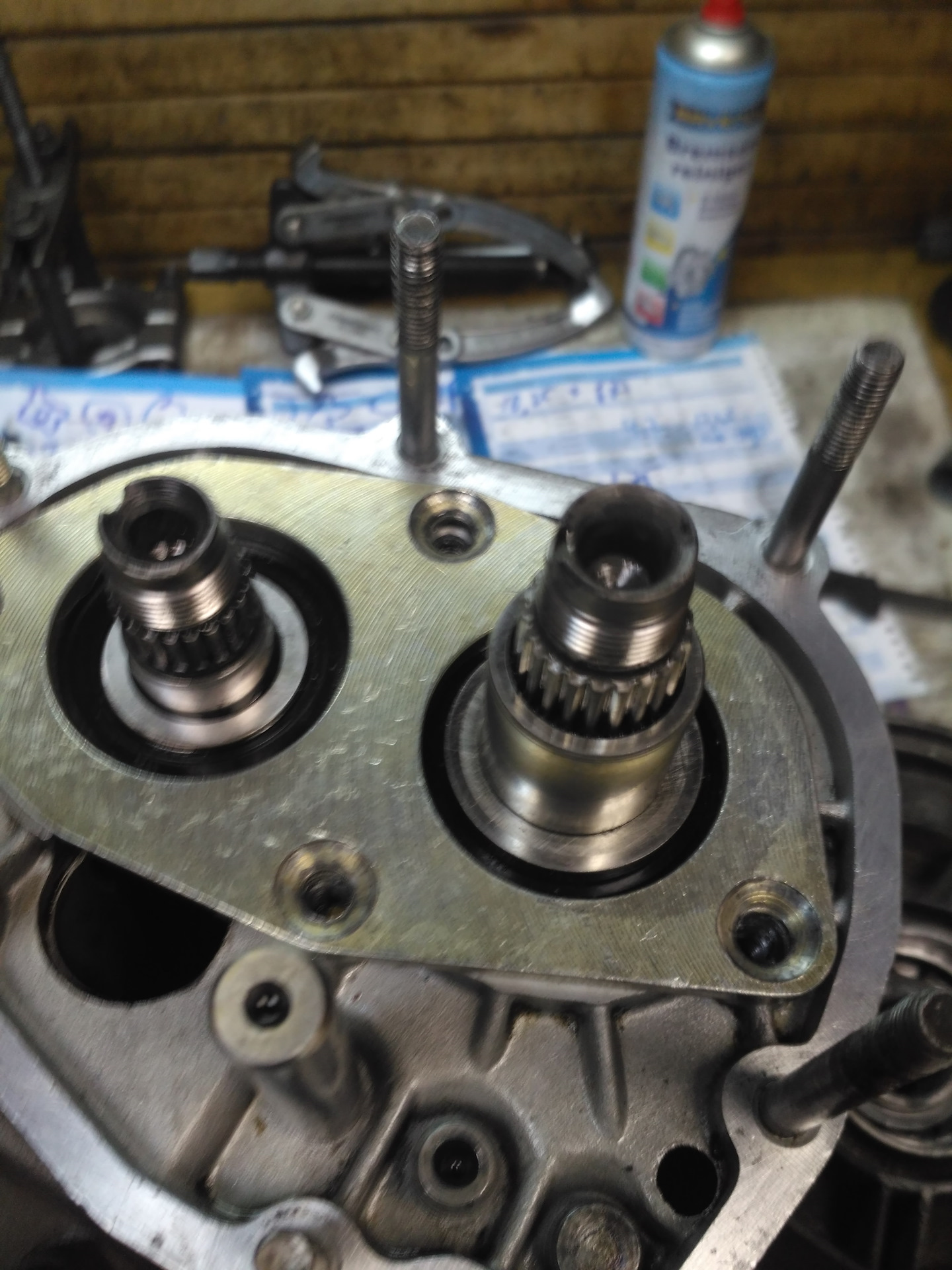

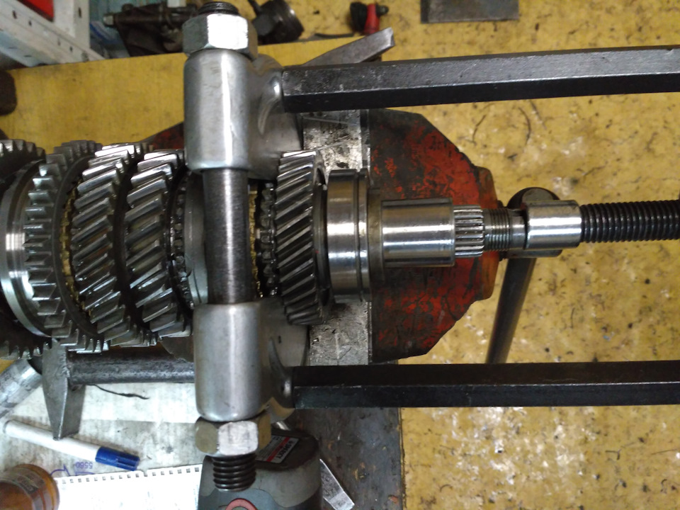

кстати, обещанный совет! — снимайте подшипник вторичного вала или способом описанным в мурзилке — с помощью монтажек через шестерню 3-й передачи (я так не делаю) или сегментным съемником через шестерню 4-й передачи (так делаю я) — это позволит не повредить подшипник при приложении усилия к его наружной обойме, при выпрессовке.

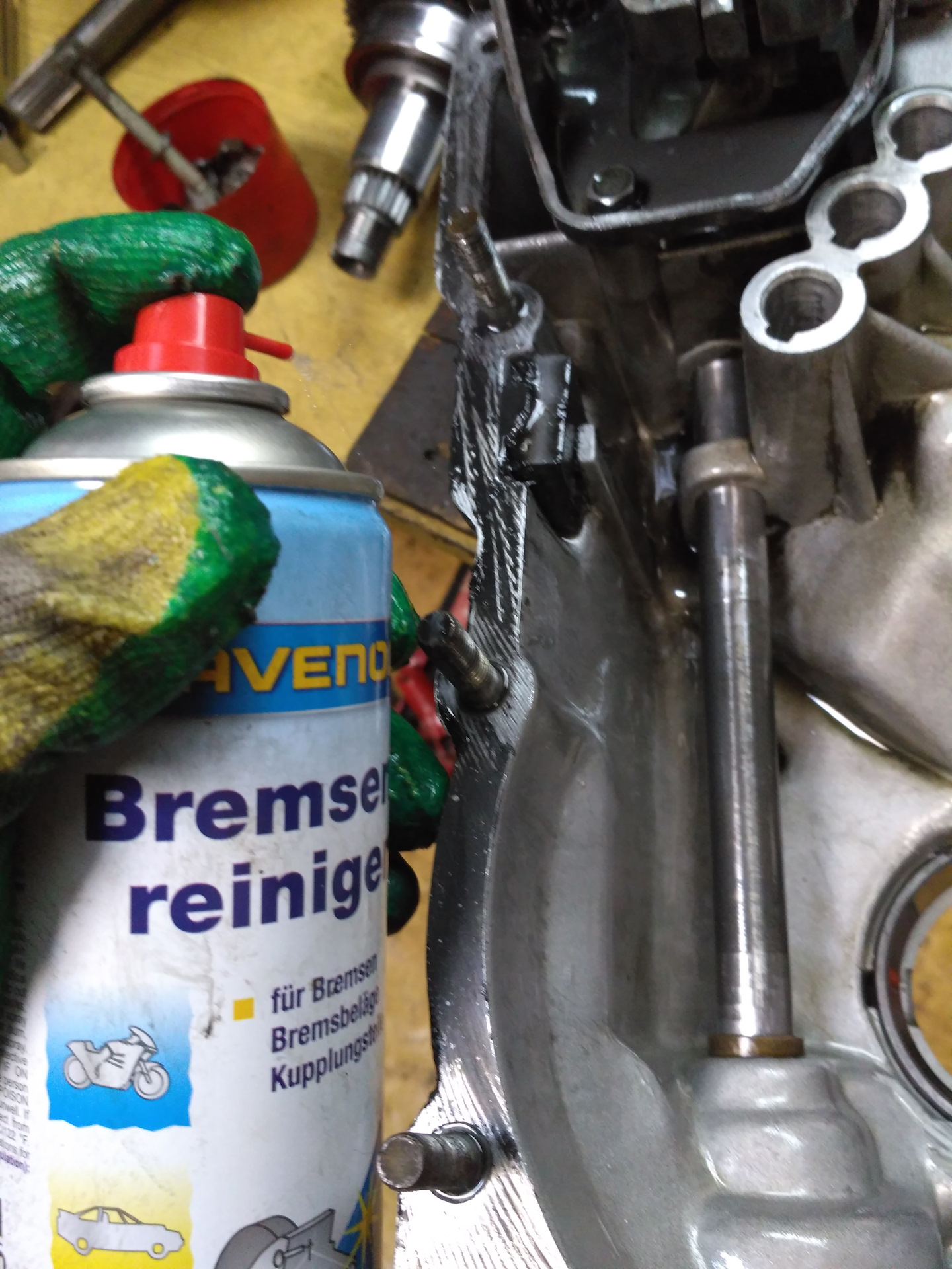

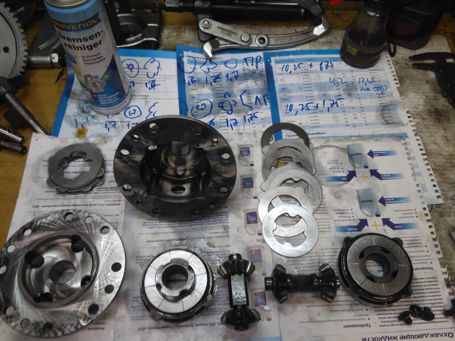

очистку деталей КПП от герметика очень удобно и экономично выполнять с помощью универcального очистителя / я использую очиститель тормозов RAVENOL — герметик после нанесения очистителя сразу размягчается и легко удаляется тряпочкой или мягкой щеткой
так, ряд, перебрали, подшипники поменяли — погнали дальше — блокировка!
детали блокировки имеют незначительный износ, возникший, скорее всего при поломке привода и последующей попытке движения на поврежденном автомобиле на этапе в Казани
после выяснения необходимых запчастей, их заказа и получения собираем блокировку. Результатом я остался доволен преднатяг выбран 61Нм. Буду следить по мере эксплуатации.

Многие задают вопросы по усилению КПП автомобиля LADA, участвующего в соревнованиях, отвечаю — я использую в обязательном порядке только пластину усидения места крепления подшипников валов с удерживающим пояском. производитель — Автом-Спорт (Воронеж) . погу порекомендовать так-же продукцию Про-Кар аналогичного назначения.
Ответ на вопрос в тексте — на фото, на внутренней обойме подшипника следы механического износа вследствии ослабления затяжки гайки вала.

Так а что на фото было то?
6305n2rs VBF

А как ты контролируешь преднатяг в процессе эксплуатации?
снимает, меряет, ставит обратно) видимо так, хотя мб есть способ проверить вращая колесо
После каждого этапа снятие коробки?
nikan10
через поддомкраченое колесо, очевидно
Логично. Как происходит замер, техническая сторона. Чем и как происходит замер
дино-ключом за гайку наружного ШРУСа
Понял. Спасибо.
nikan10
вывешиваю колесо, кручу динанометрическим ключом за ступичную гайку
