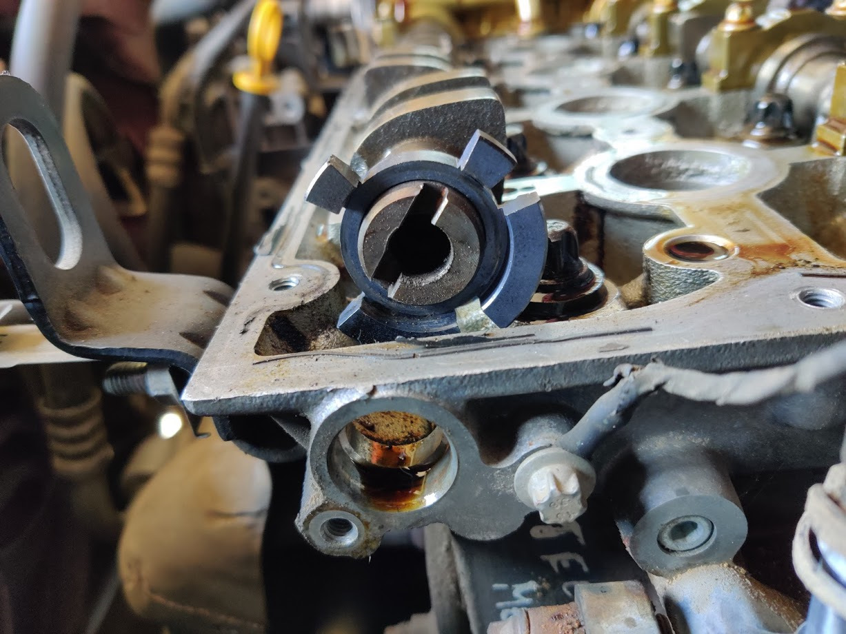

После того как мне оказали услугу по замене ГРМ, мой авто приобрел много новых "болезней" от лечения, которых открещивались все сервисы в Москве и области или просили столько денег, что невольно начинаешь заикаться.

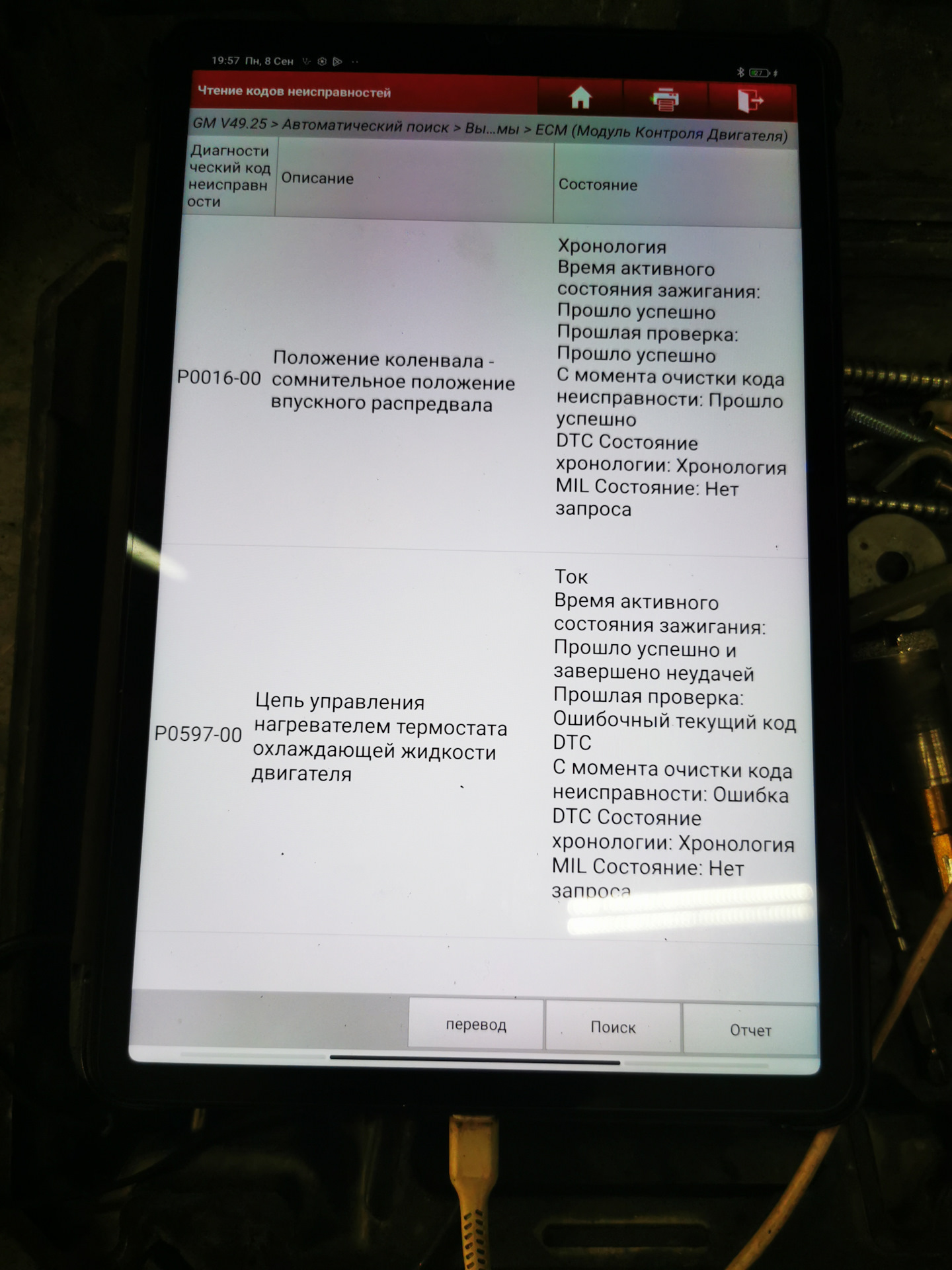

Первая проблема была связана с тем, что выставлен ГРМ был не по меткам.
Вторая проблема — сломаный зуб на шестерне 55565480 (ошибки p0011 и p0014 и p0365).
Третья проблема — сдвинутая шестерня 55565480 относительно распредвала (ошибки p0011 и p0014).

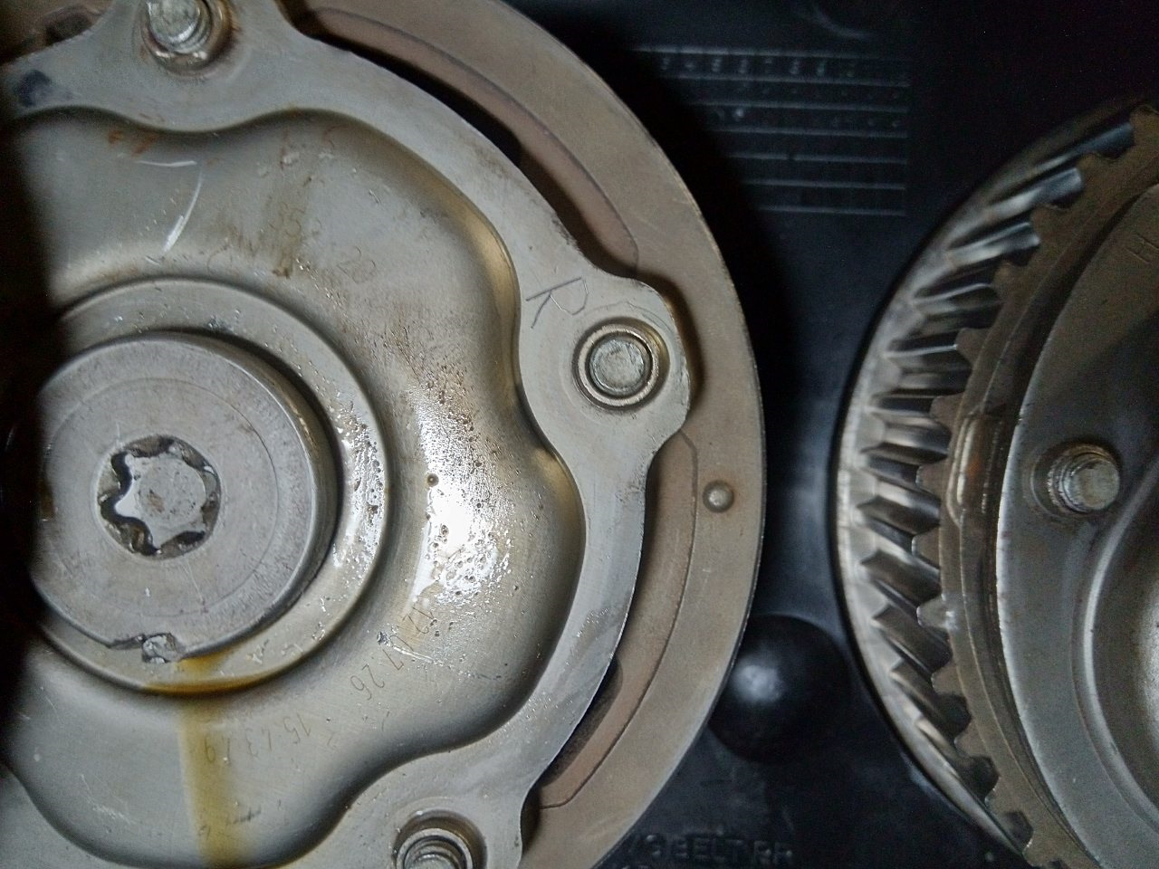

Четвертая проблема — вышедшие из строя абсолютно новые шестерни фазорегулирования в ходе эксплуатации авто с ошибками из-за сломанного зуба на шестрне 55565480. Таким образом предупреждаю всех, езда с ошибками p0011 и p0014 и p0365 приводит к полному выходу из строя впускного ваноса. Именно впускного! Выпуск в 90% случая ходит и ходит… Т.е. вы попадаете еще и на новый ванос, его номер 55567049.
Покупать его б/у не стоит, так как проверить на месте не возможно, только после установки, а установка тоже стоит, в сервисах обычно это замена ГРМ + 2000. Математика простая.

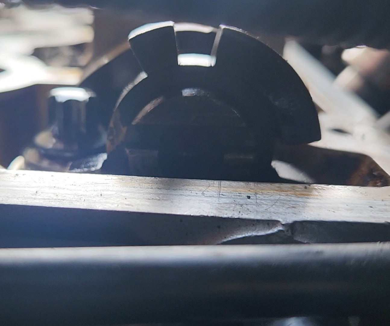

В процессе того, как я начал разбираться, с чем связаны проблемы моего двигателя, я изучил огромное количество информации, но проблема в том, что она имела лишь косвенное отношение к истинным проблемам. Так вот я заменил обе лямбды, катушку зажигания, датчики положения распредвалов, датчик положения коленвала и это не полный список.
Самой большой проблемой было найти и правильно установить деталь, именуемой импульсный датчик положения распредвала 55565480.
В каждом сервисе мне предлагали заменить мой некомплектный распредвал на другой вал, но уже собранный, так как импульсный датчик не поставляется в Россию и возможно снят с производства вовсе, да и как его правильно устанавливать ни кто точно не знаюет. Инструмента для его точной установки не существует. Все его устанавливают на глаз, а это в 90% случаев не решает проблемы и владельцы уставшие от постоянных поисков просто продают свои машины. Ценники на валы на сегодняшний день начинаются от 5000 руб и это за достойные экземпляры б/у, либо покупать новый, его цена уже вообще зашкаливает — от 30000 рублей.
Ни тот ни другой вариант меня не устраивал и спустя полгода я нашел человека, который помог мне и сделал злополучный импульсный датчик.
После того как я купил новый комплект ГРМ, заодно новую помпу, новые шестерни ГРМ, новую прокладку клапанной крышки, электронные фазорегуляторы принялся за ремонт.
Для того чтобы все грамотно собрать пришлось купить спец. инструмент для установки ГРМ в виде фиксаторов шестерен ГРМ и задней планки, фиксирующей распредвалы. Отмечу, что пока я был в поисках решения проблемы ездил на сломанном авто и кроме уже вышедших деталей ГРМ нового ничего не сломалось.
Итог: после данного ремонта я проехал более 80000 км, двигатель работает ровно, как швейцарские часы, заводится с полоборота, легкий обгон на трассе с разгоном со 120 до 140 км/ч и просто удовольствие от вождения исправного автомобиля.

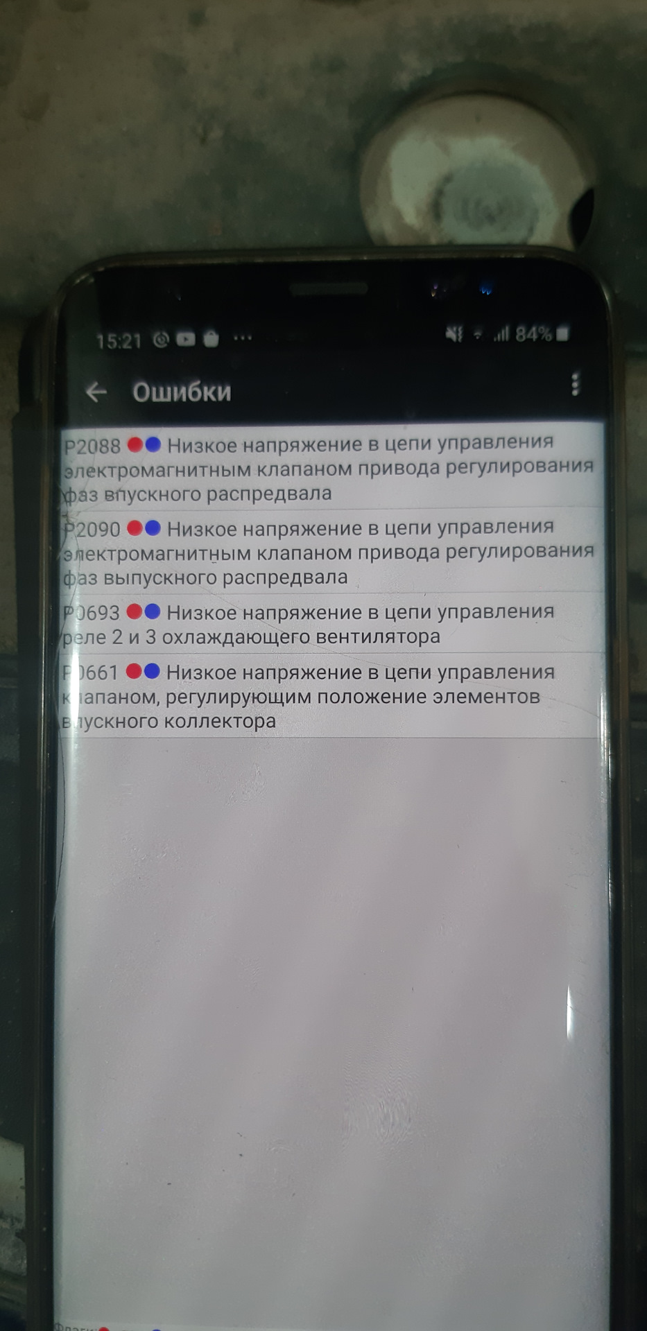

Скорее всего КЗ в косе которая идёт от Эбу до электромагнитных клапанов.
Нашли проблему, мозги залило
У меня были такие ошибки, поменял один клапан, все ошибки ушли и теперь появилась 0010, машина плохо тянет, как будто за жопу держат
Alien197
Перепаяли

Здравствуйте, подскажите пожалуйста, были ошибки 2088,2090,0661, поставил новый клапан один, все пропали и появились одна 0010, машина не тянет, как будто держат за жопу, на холостых работает ровно
Здравствуйте. Скорее всего проблема в термостате, скиньте с него разьем проверьте ошибки. Также проверьте 47 предохранитель
Термостат поставил новый, предохранитель горел, поставил новый, ошибка на месте, тяги нет
Тогда вопрос, что за клапан поставили? Брэнд?
Не помню название, помню что корейский

Здравствуйте братья по несчастью. Такая ситуация, сломали зуб на выпуске во время замены ГРМ, загорелся чек 0365. Установили новый распредвал, все метки выставлены правильно. Ошибка не ушла, сбросили через сканер. Пока машина работает ошибка не появляется, если заглушить минут на 10-15 ошибки нет. Но если машина постоит хотябы час, чек горит сразу на заводке и все таже ошибка 0365. В чем причина, всю голову сломали.
Вероятно датчик распредвала стоит неоригинал

После замены импульсной звездочки на выпускном роспредвале появилась ошибка р0017, кажись неправильно установили(на фото).
Может кто-то сделать фото чтобы было видно как она должна стоять по отношению пазов на валу?
заранее благодарю.
Думаю крутануть на пару градусов против часовой.

piratbook
Вот в чем дело было, ошибка ушла, только дегенераты меняют все подрять не выяснив причину
Объясни плиз, что не так на фото?
Метки на фазорегуляторах смещены, после смены распредвала. В этом и были основные причины, и да все аки сдохли оба фазорегулятор, причём менять оба разом и ставить только оригинал Китай прожил месяц мать его и все по новой
Спасибо
VILT0R
Для сравнения у автора поста есть фото где валы зажаты таким красным фиксатором чётко видно метки, и как они стояли у меня
