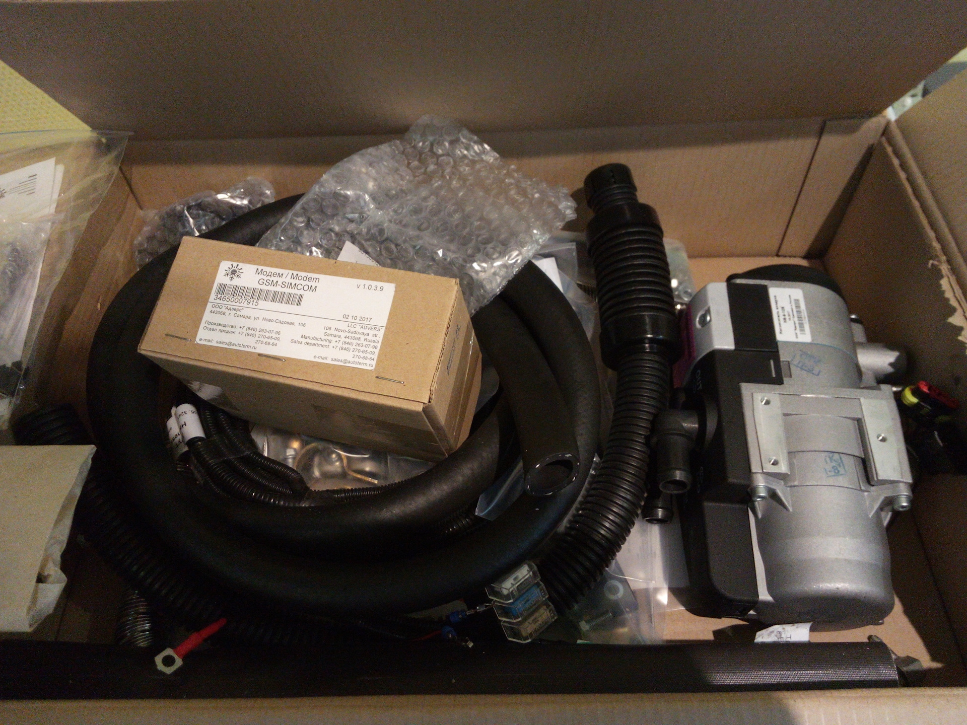

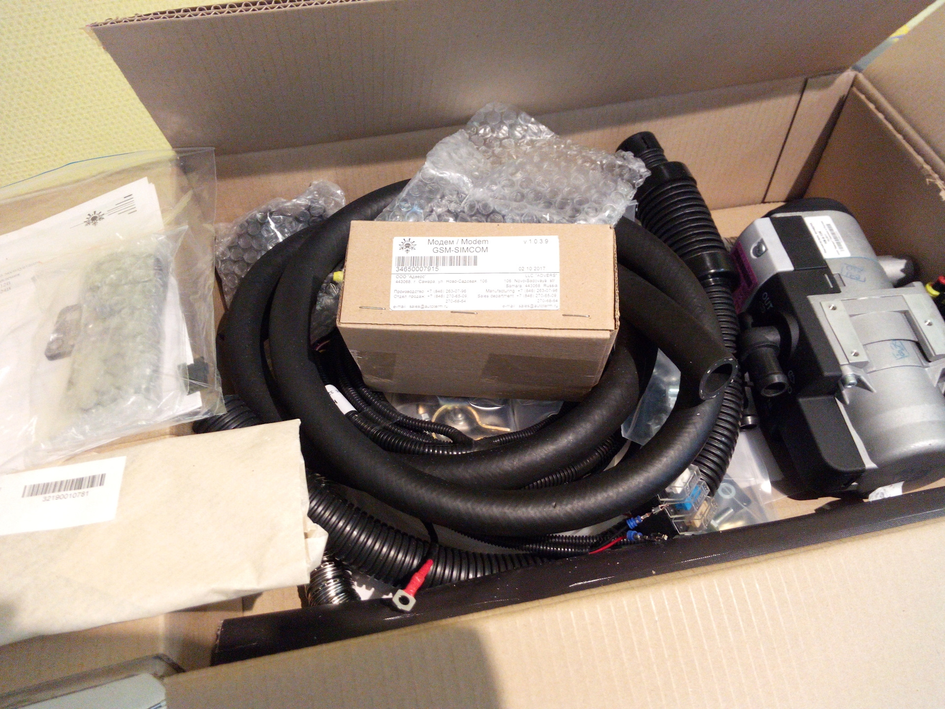

Получил сегодня в транспортной предпусковой отопитель. Включая доставку и gsm модем, удовольствие встало в 27к кровных деревянных.
Надо теперь доехать до сервиса, отдать им новую игрушку. Ещё бы успеть сигнализацию заодно прикупить и тоже отвезти.

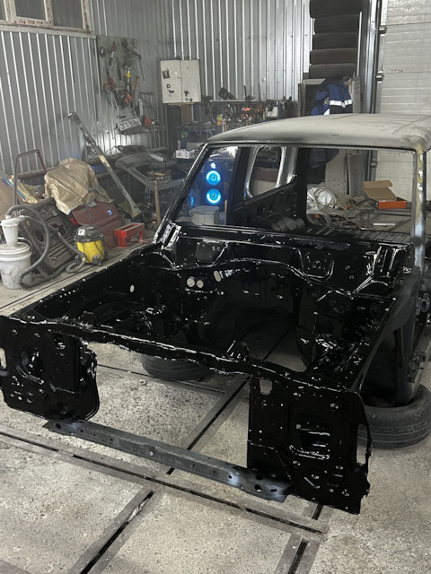

По общему состоянию всё движется не торопясь: пропаивают электрику, меняют резинки. Завтра на осмотр к дизелисту, искать что же, всё-таки постукивает.

Цена вебасто такая-же По надежности — лет шесть и один визит на сервис для стирания ошибки потому, что сам дурак
Ну и пару советов по установке, вдруг сам будешь ставить или мастера криворукие, может пригодиться
Устанавливать нужно ниже уровня радиатора, ну это понятно, в инструкции это есть
Из опыта- устанавливать нужно почти в плотную к топливному фильтру — зимой прогревает
Выхлопную гофру нужно продлить после глушителя, провести над передним мостом и завести ее почти в плотную к поддону двигателя — зимой подогреваем масло. Не горит, проверено. На нижнем сгибе гофры посверлить отверстие 2 мм для слива конденсата
