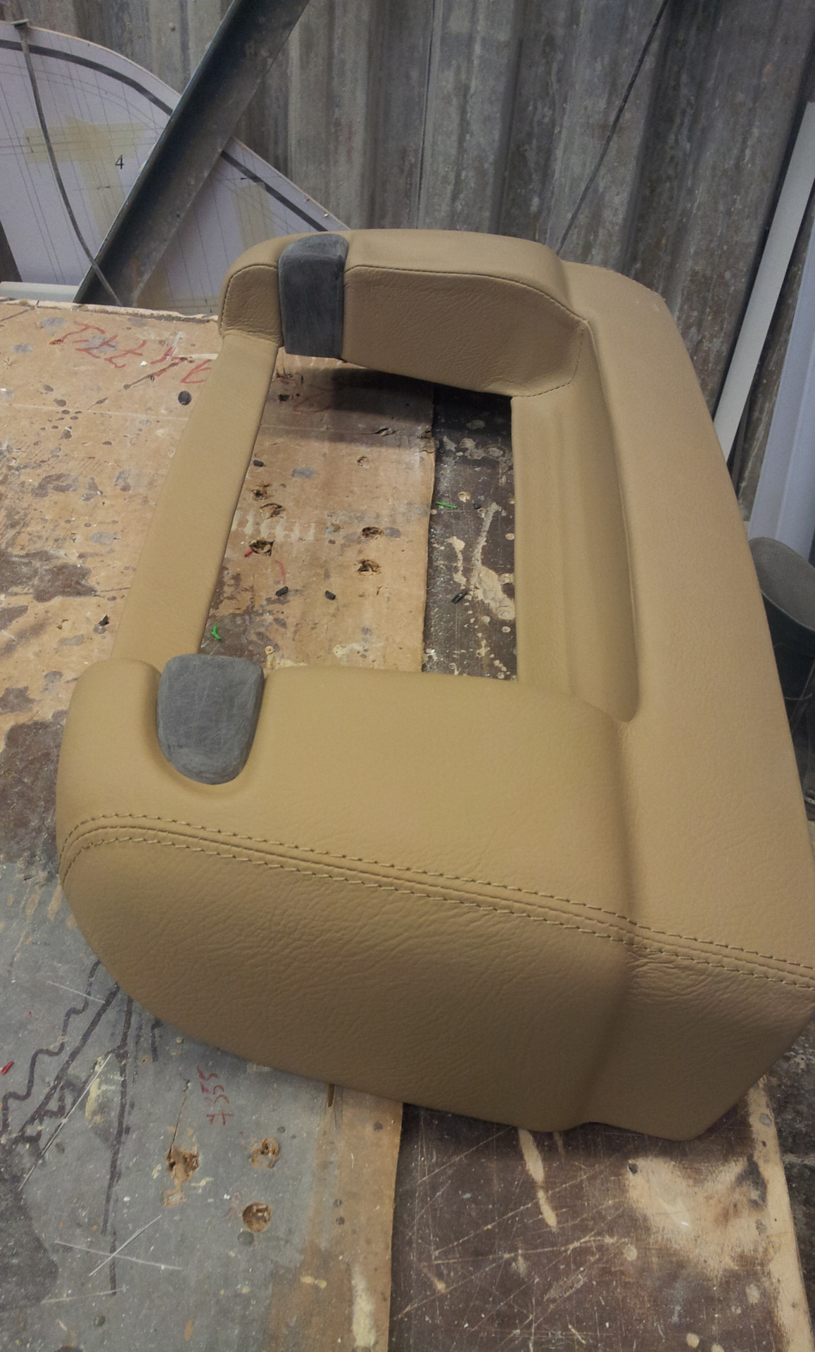

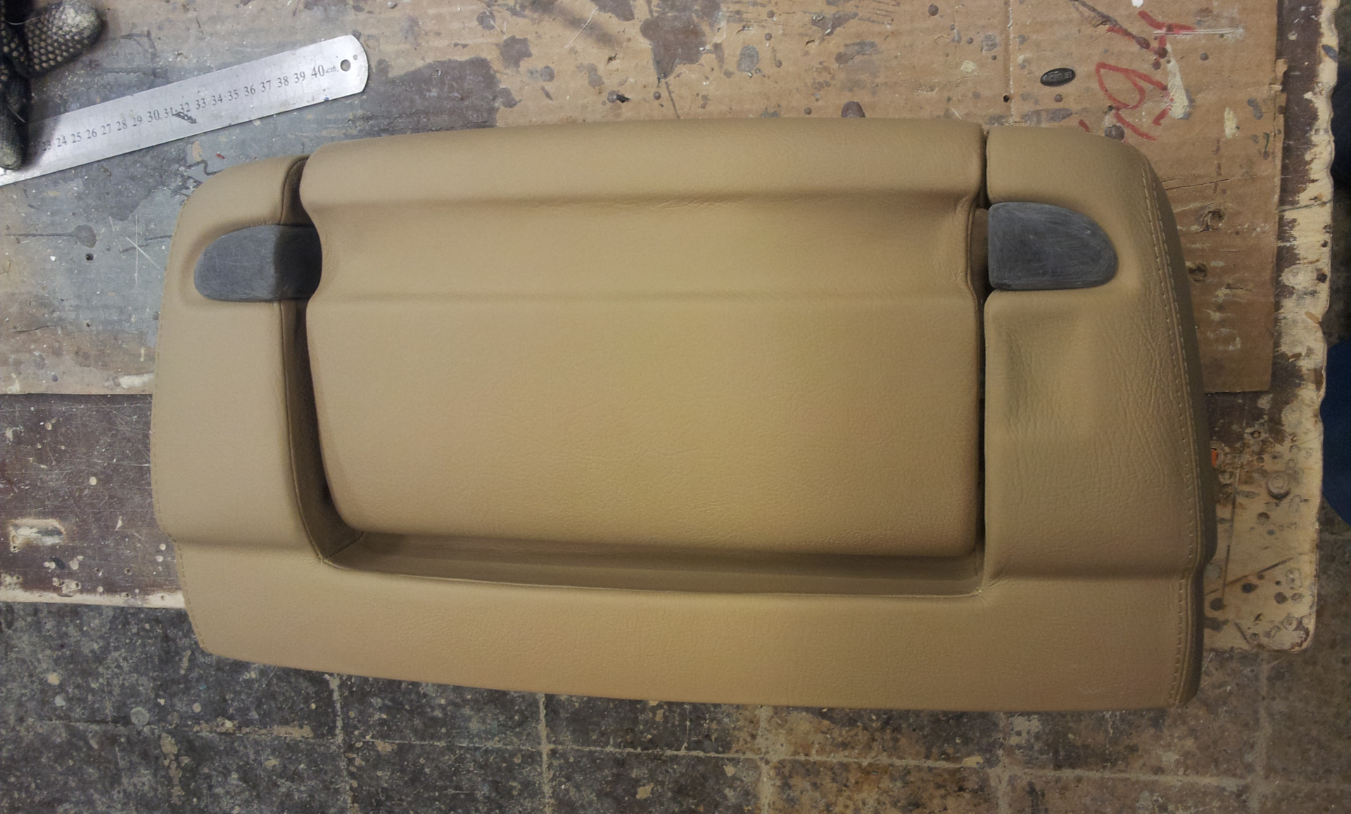

Помните наверно( кто следил) как мне ужасно поклеили спинку столика. Такая кожа толстая, швы в неправильном месте и как результат — столик с огромным усилием нужно было вставлять в свою нишу.
А ведь по задумке он должен был туда свободно заезжать…
Да… Задумки- задумки… Думал я действительно долго, над тем как исправить ситуацию и решил, что нужен новый мастер по коже. Нашёл его я давно, здесь, на драйве. Но обратится с заказом получилось только сейчас.
Как результат — отличная и качественно выполненная работа. Всё открывается, ничего не трёт, швы аккуратны и логически продуманы их места.
Я доволен. Спасибо ему ( ZZ7edition) за такую работу.

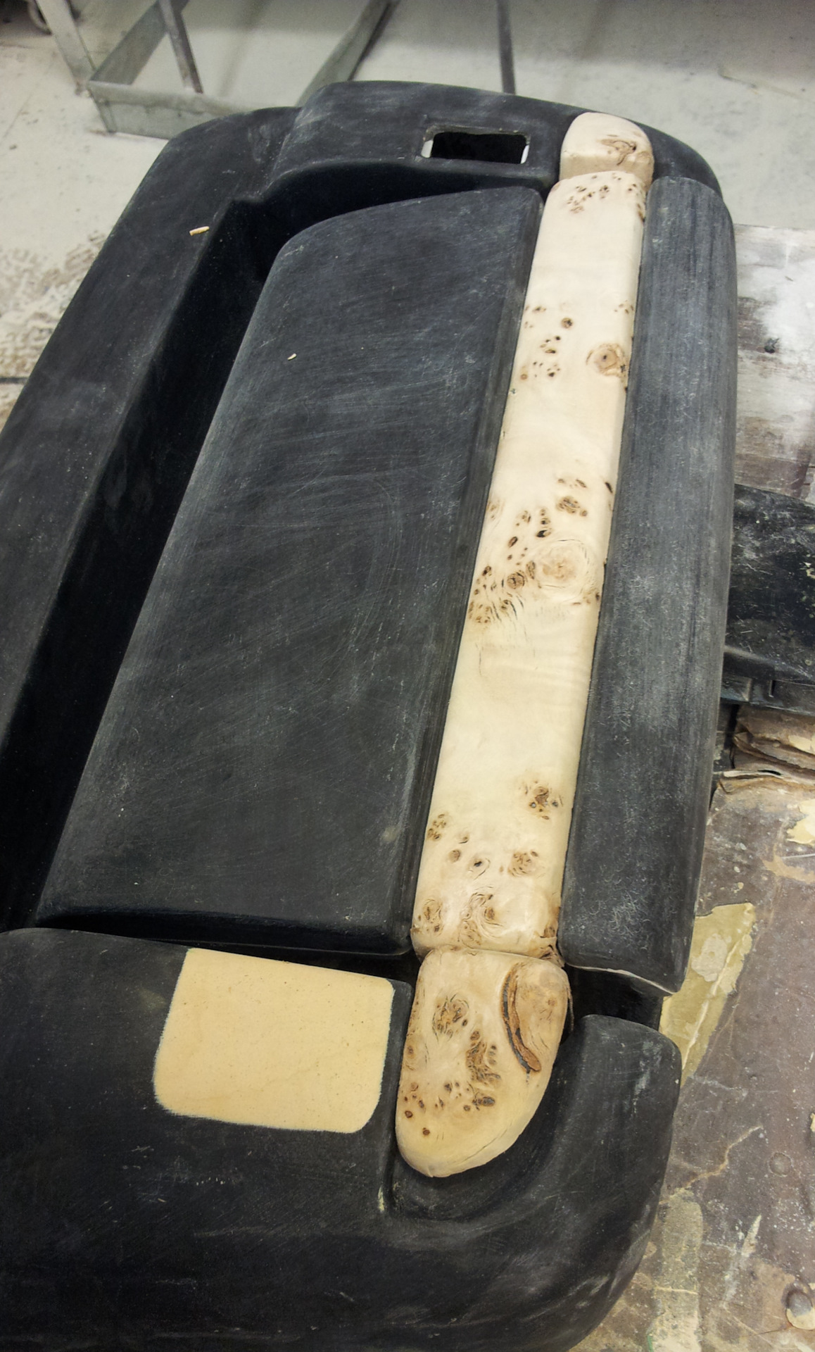

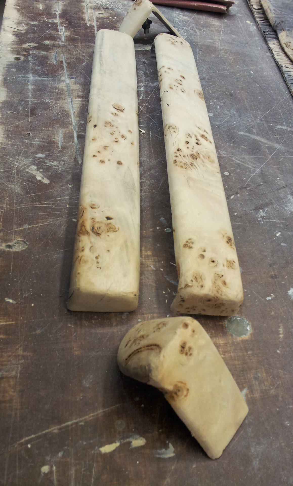

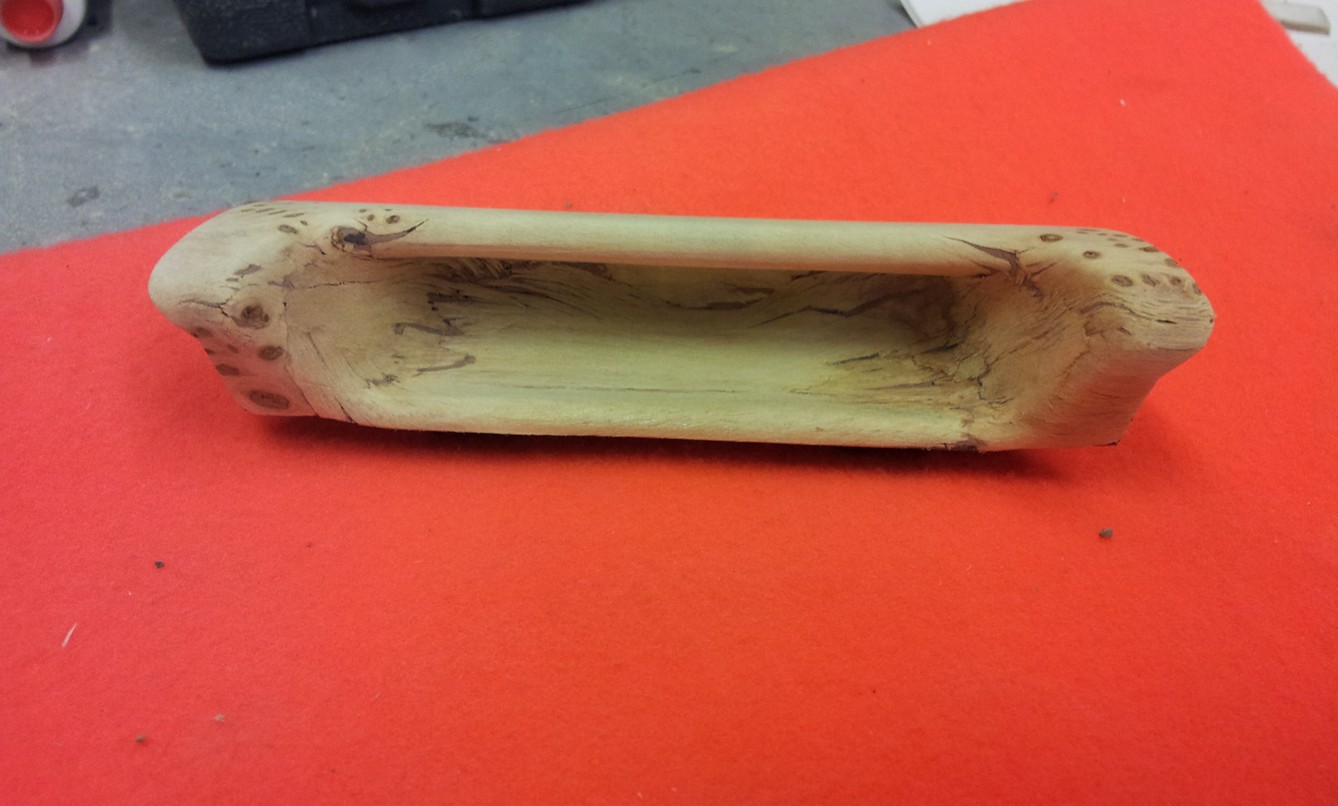

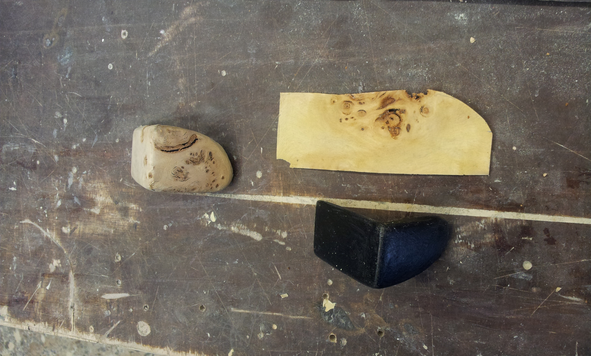

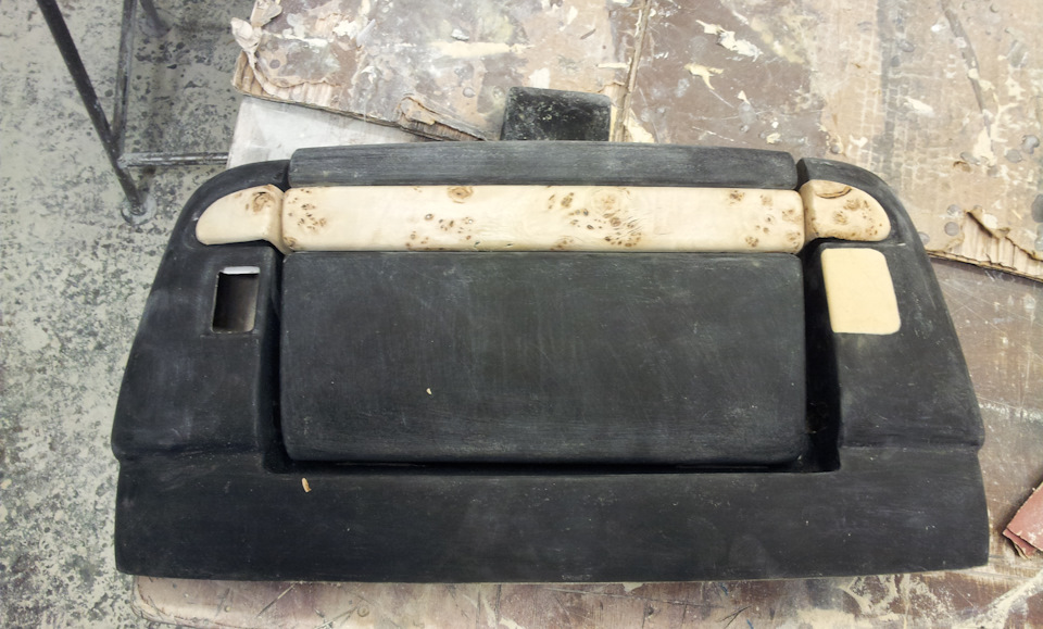

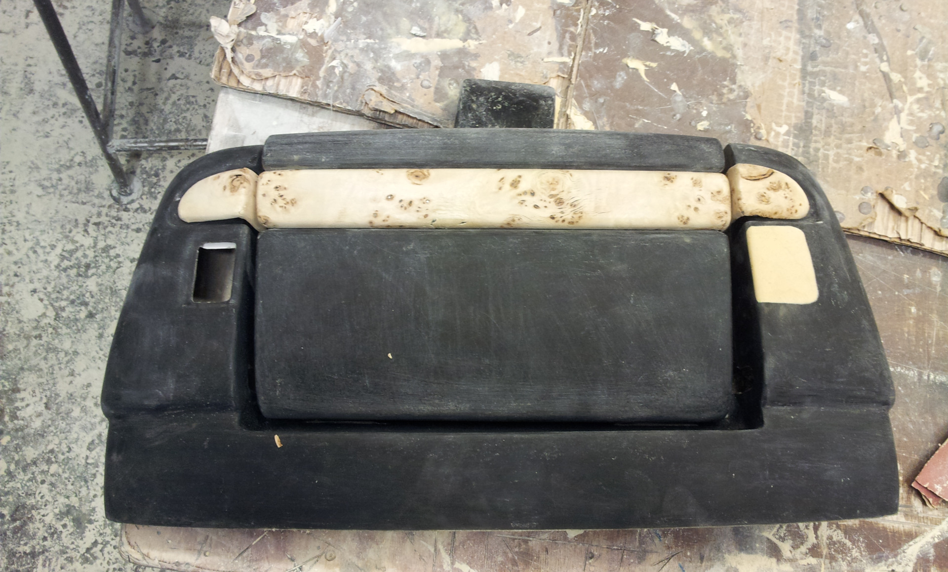

Ну и самому мне теперь сидеть некогда. Начал оклеивать недостающие детали комплекта шпоном.
Теперь на спинках сидений пойдёт полоска продолжения дерева от боковых дверных карт.

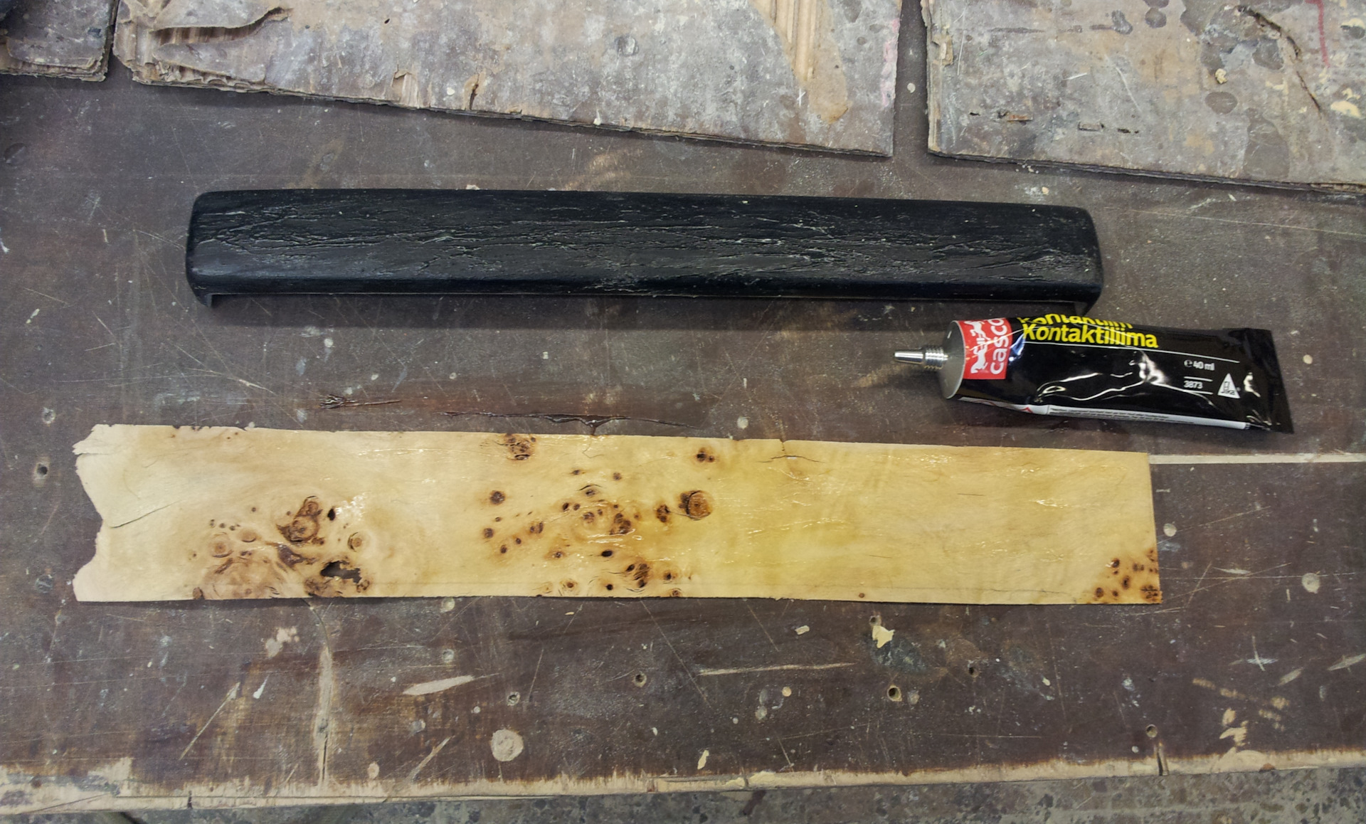

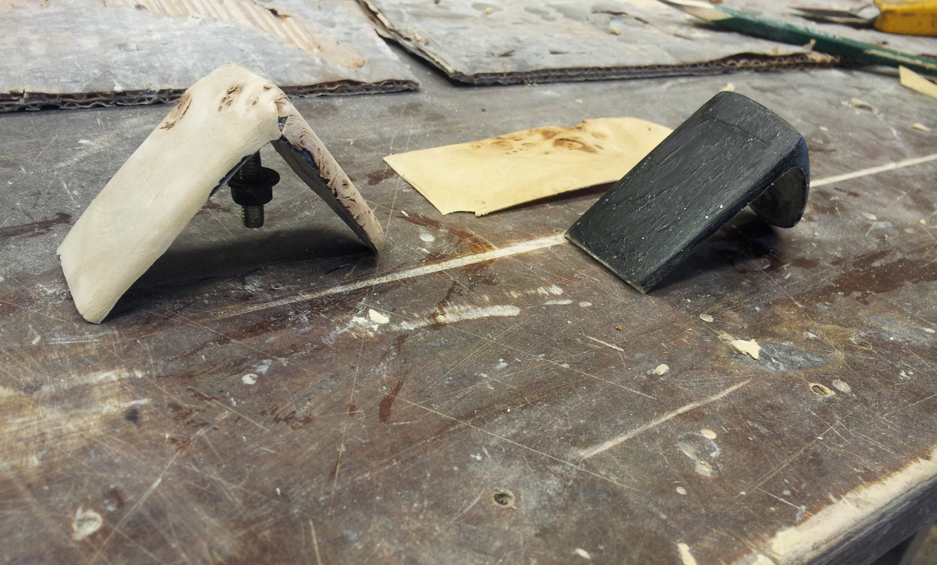

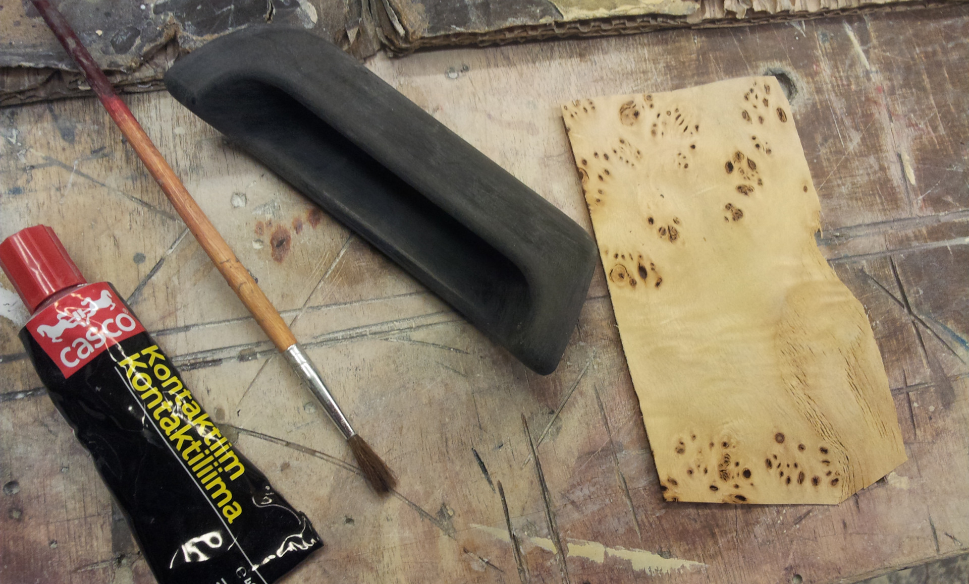

И хотя к Бетмену это отношения не имеет, но раз уж занялся шпоном, то заодно оклеил и ручку подлокотника. Очень давно хотелось изменить её унылый чёрный цвет да ещё местами с сошедшим тактильным лаком.

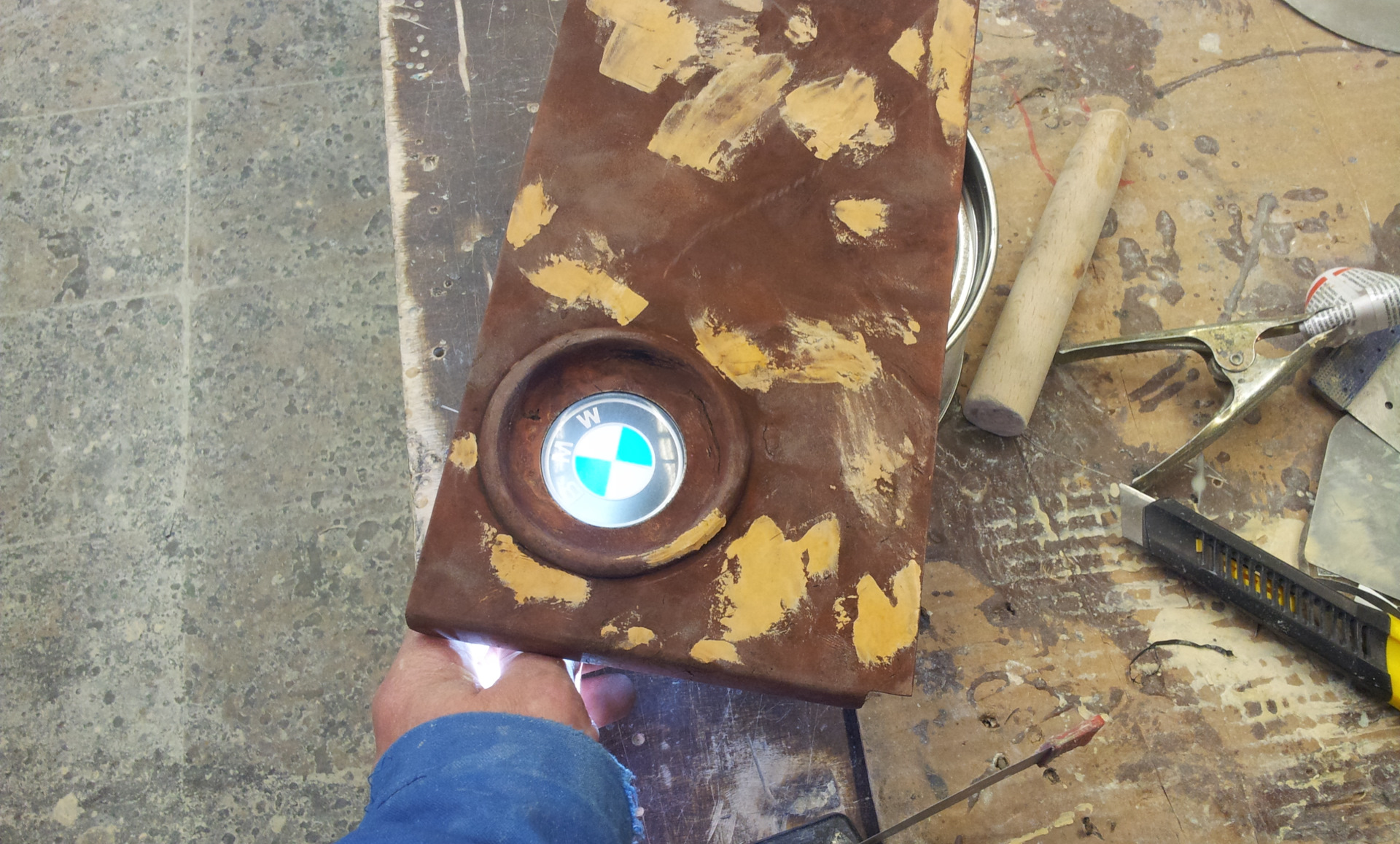

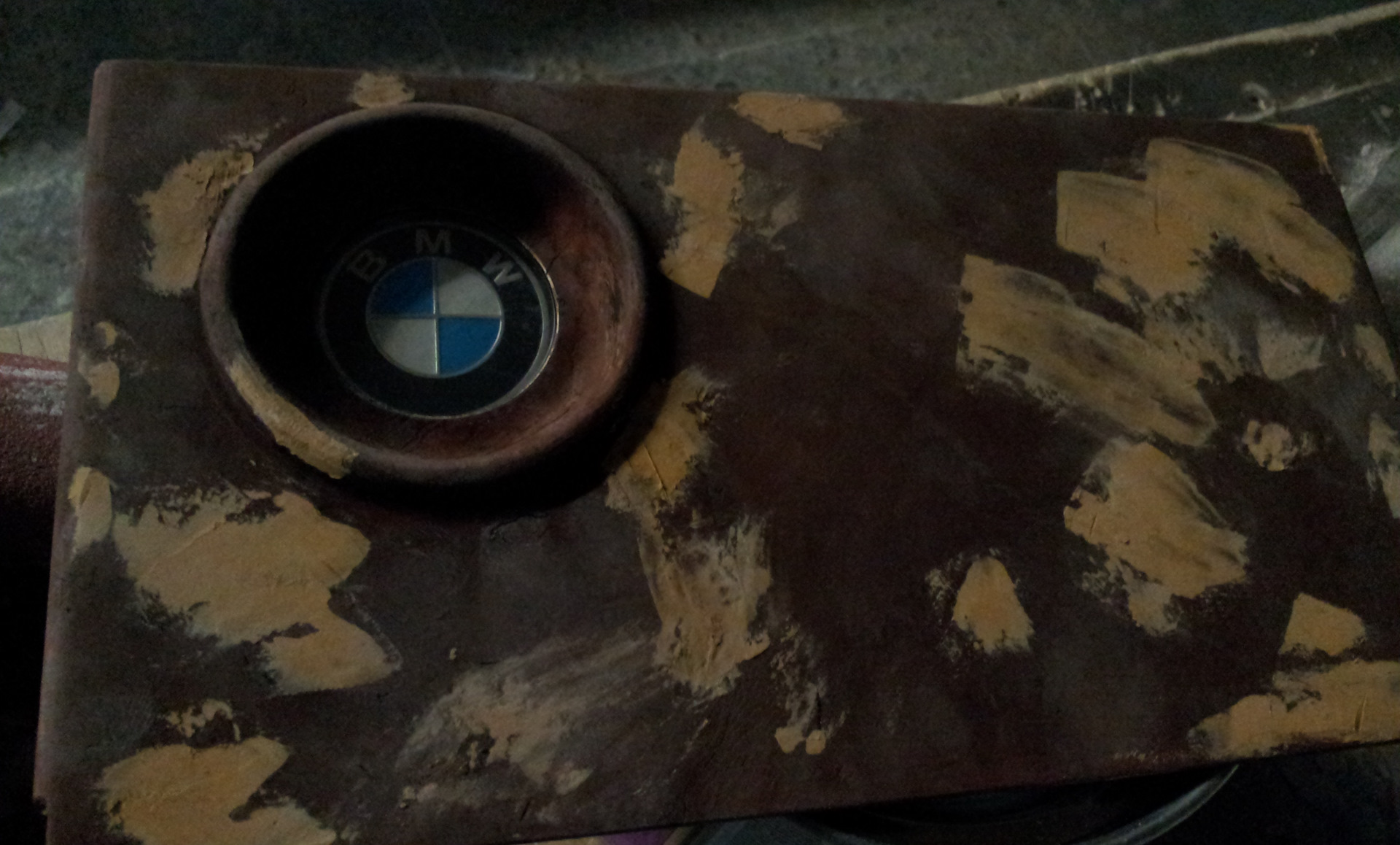

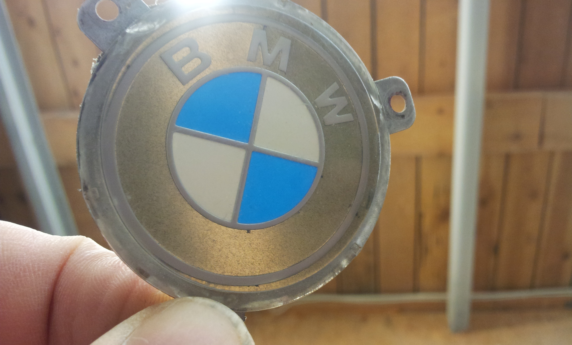

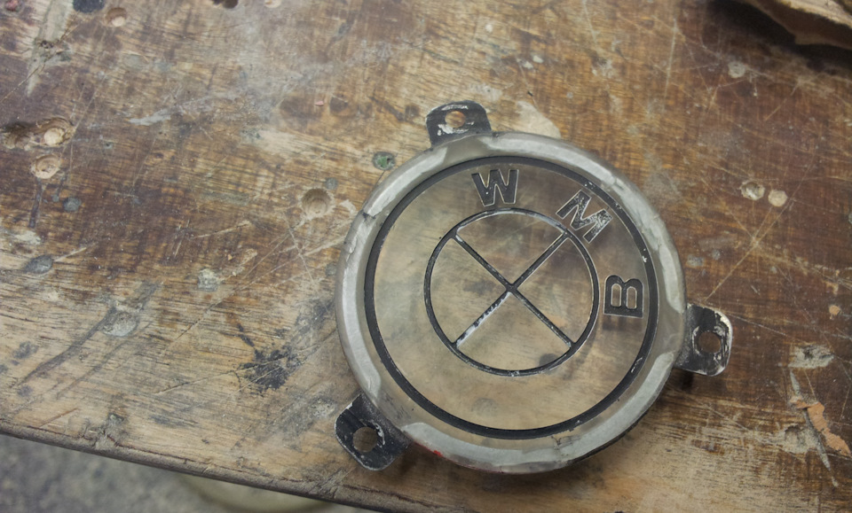

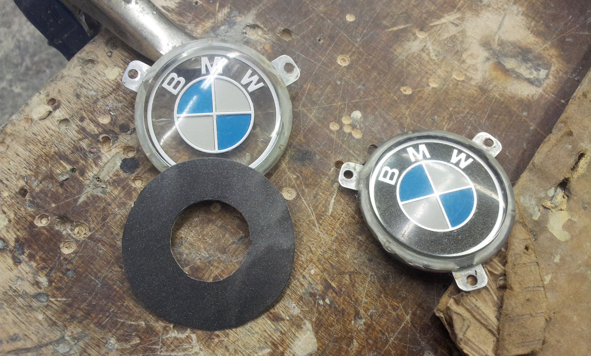

Были у меня старые рули. В них подушки безопасности. В подушках значки БМВ. Только на рестайлах эти значки уже плоские и безликие, а на первых машинах они объёмны и выполнены из склеенного акрила. Выковыриваю 2 штуки из подушек. Переворачиваю и под водой, мелкой наждачкой, снимаю всю цветную краску до прозрачности. Остаётся лишь вдавленный контур и буквы. Они залиты серебрянкой и на лицевой стороне выглядят выпукло и эффектно.
Далее мне понадобились цветофильтры из плёнок аракал. Белый, голубой и чёрный. Чёрный бессмысленный в моей задумке( так то и в оригинале он был чёрным и можно было не стирать его…), потому подобрал тёмно-серый металик.
Тонкая самоклеющаяся плёнка при слабом освещении кажущаяся чёрной, но хорошо пропускающая свет.

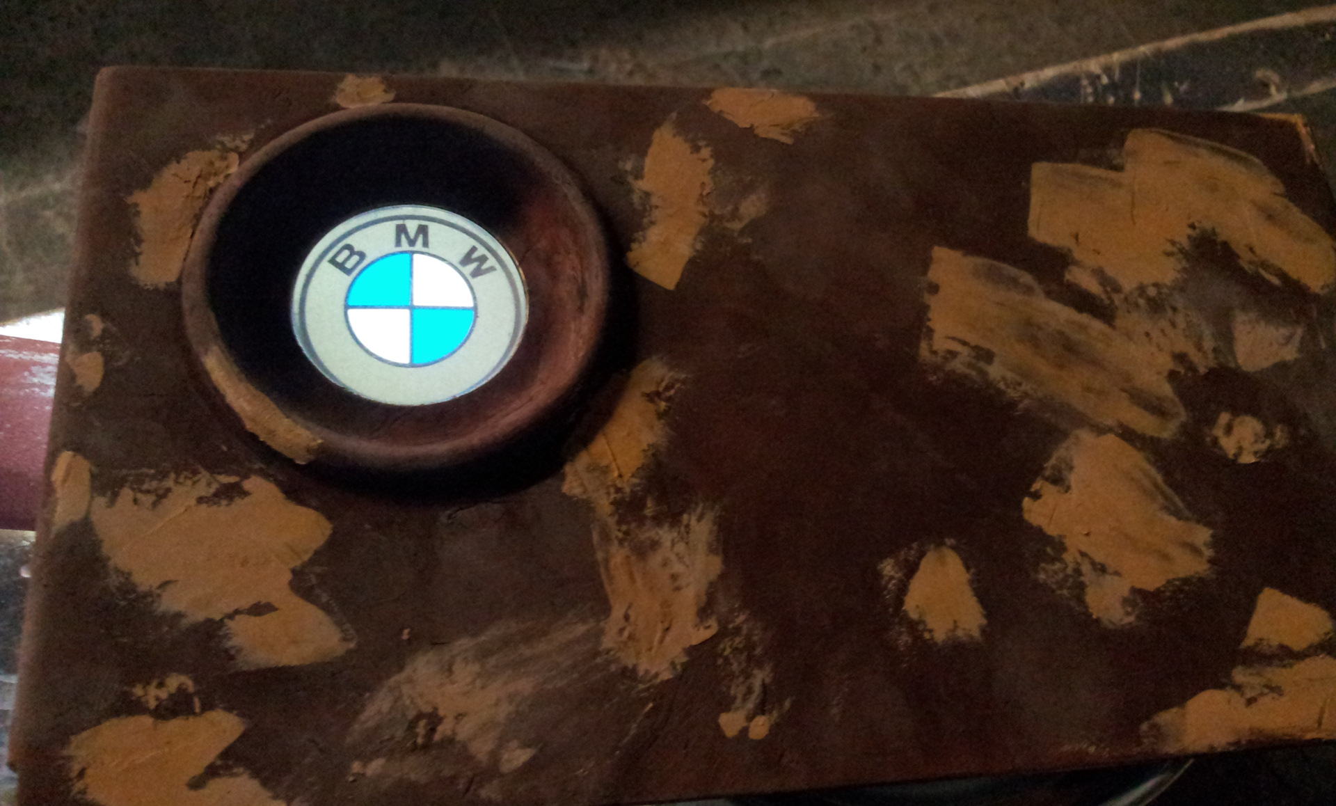

Значок будет стоять в углубления подстаканников столиков и являться их донышком.
Но не просто быть донышком, а донышком с подсветкой. :):):)

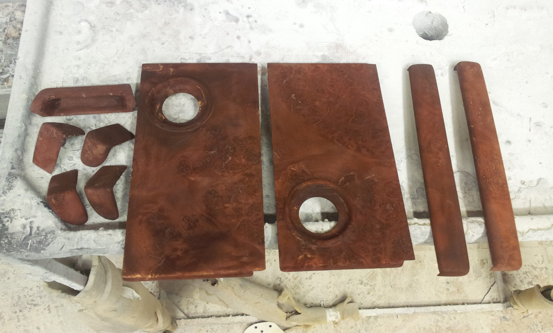

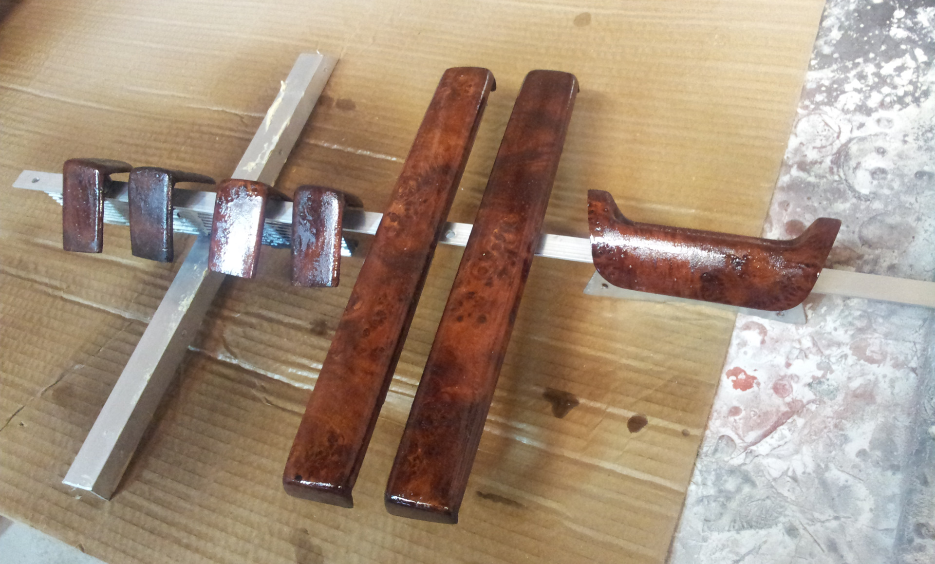

на сегодняшний день уже все деревянные детали тонированы
и даже начато их лакирование.

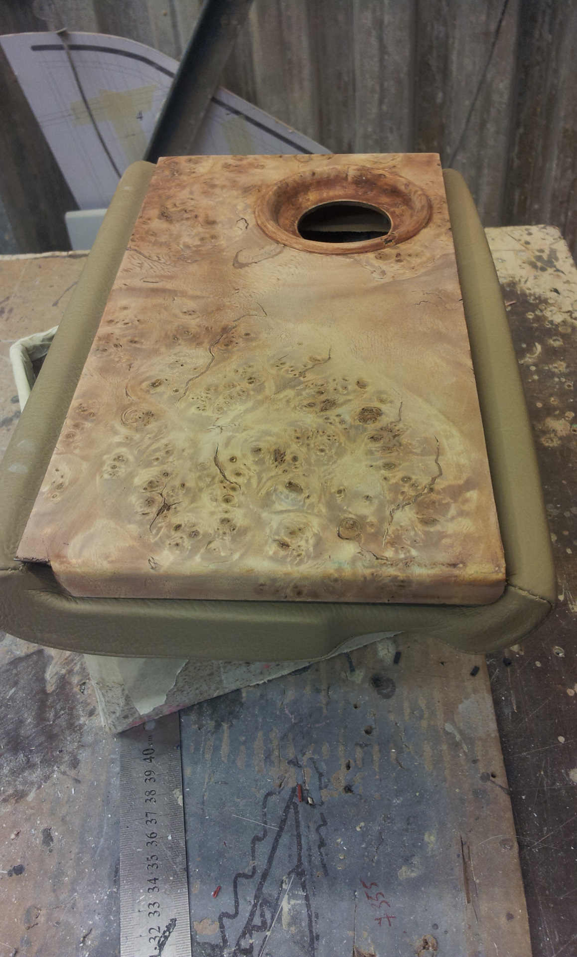

каким шпоном обклеивали? если можно в личку
Несколько лет назад в командировке в Турции взял на пробу несколько листов корень ореха 0.8мм По структуре они идентичны рисунку заводского шпонирования планок в БМВ.

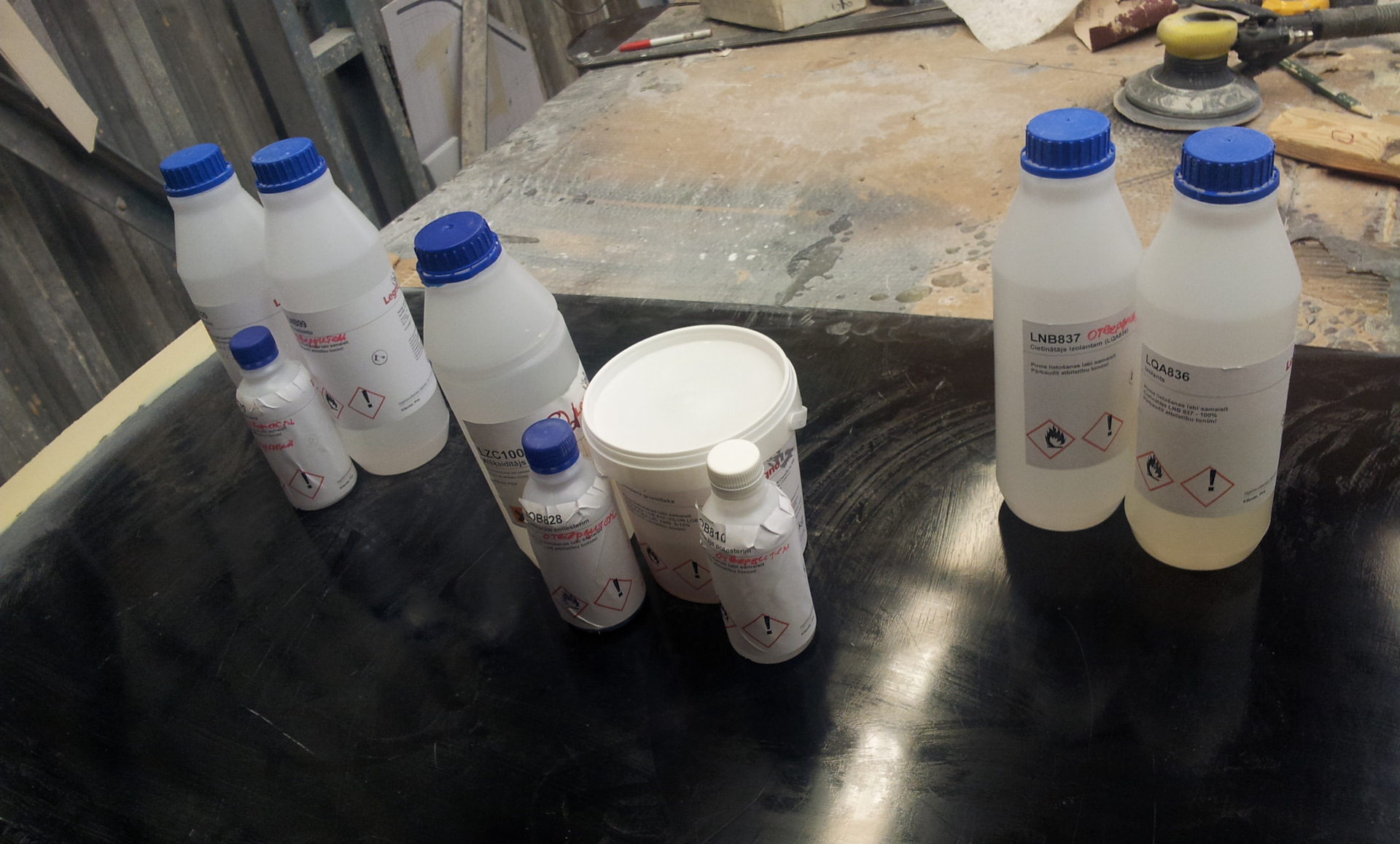

Из материалов, что использую я, это итальянская система лакирования. Её используют ещё при лакировании деталей яхт. Соответственно понимаете какое это качество, которому не страшны солёные брызги воды, лёд. и солнце.
На фото то, что используется уже после морилки.

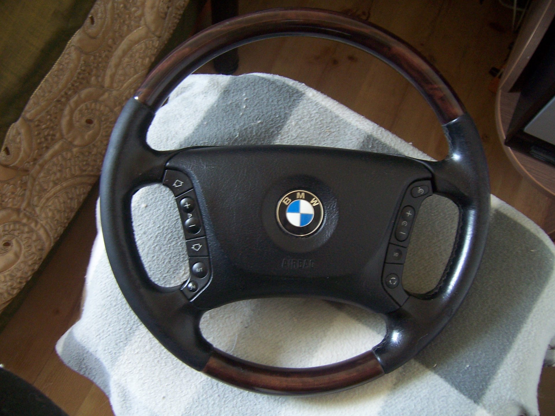

блин, думал лак снять как-то, зашкурить и думал, что там будет голое дерево…просто как обычно убогий нюссбаум у меня и лопнувший лак, вот думаю что попробовать сделать, потом в крайнем случае аквапринтом можно будет подправить…
Ну лак снимите и если не сильно стачивать дерево то оно тонированным и останется. Если пойдёте глубже, то придётся тонировать по новой. И вот тут может проявится другой рисунок, не как у родных планок.

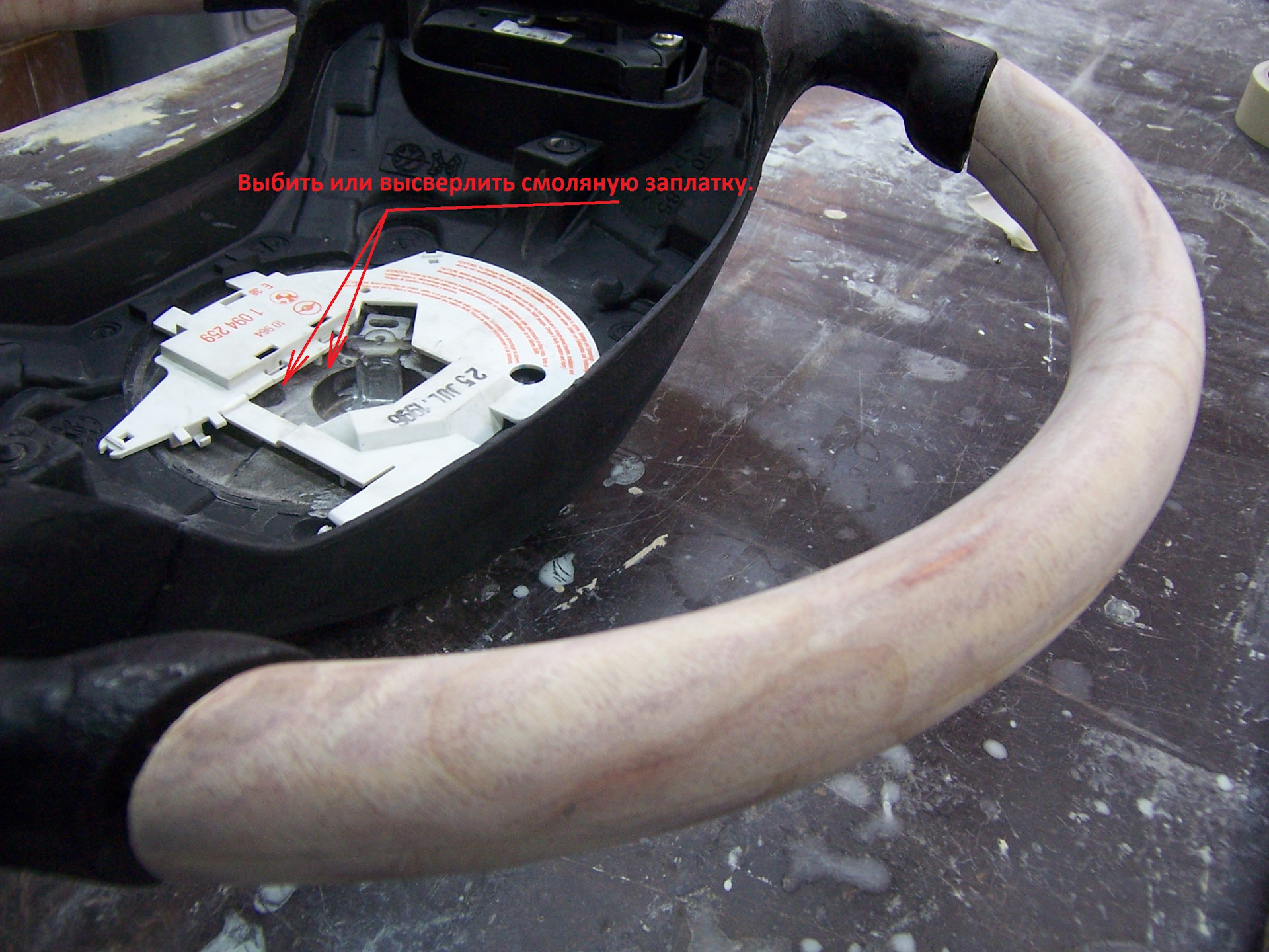

Я руль купил убитый оригинальный и с него сошлифовал весь потрескавшийся лак. Потом прошёл по дереву и оно стало просто более светлым. Далее морилкой и всё по плану лакировки. Кто не знает даже и не заметил, что руль перекрашен.
ну я и планирую поменять цвет. в оригинале он бордово-коричневый, а я хочу типа эбеновго дерева. В общем буду пробовать. Спасибо за советы. есть одна лишняя планка на эксперименты.
На фото видите какой цвет у дерева? Чуть розоватый. Но почти белый. После тонировки стал тёмно коричневым. а при покупке был красно-чёрным( оригинал)
да, еще. как снимать лак? механически (шлифмашинка или вручную) или смывкой (вычитал про aps-m10)
Я не пользовался смывками. Снимал вручную 100 наждачкой. Когда лак истончался, то начинался лепёшками отслаиваться от дерева. и вот тогда уже только 450ой, сухой.
