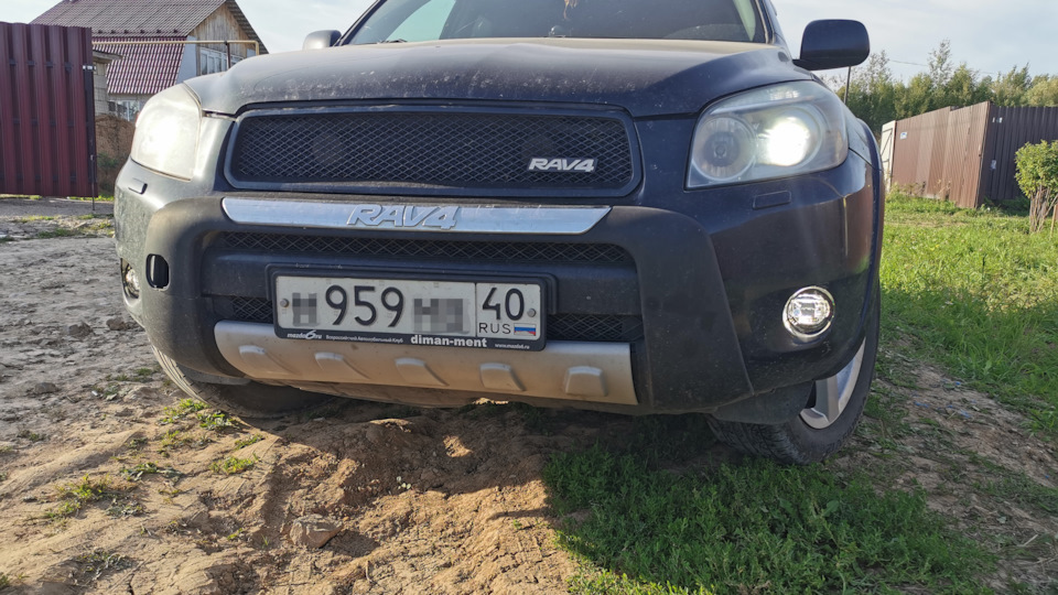

Запчасти на фото: C1223
Доброго времени суток.
Сегодня с утра ехал на работу и при приближении к светофору, притормаживая, высветилась гирлянда "проверьте систему ABS", "проверьте систему 4WD". Проехал так около 10 км и заехал на заправку Шелл. Заглушил, заправил машину, завел и гирлянда пропала. Доехал, как не в чем не бывало на работу. На парковке возле работы сканером считал ошибки.

У№ меня один в один РАВ4 как у Вас, но нигде не могу заглушку купить
Дмитрий, добрый день. Вы приобрели заглушку на РАВ 4? Если да, то где. У меня такая же проблема-нет заглушки
Не нашел пока нигде, кенгурятник из-за нее покупать совсем не хочется. Думаю снять размеры, найти 3Д принтер и на нем печатнуть
Как решили проблему ? у меня тоже самое .
