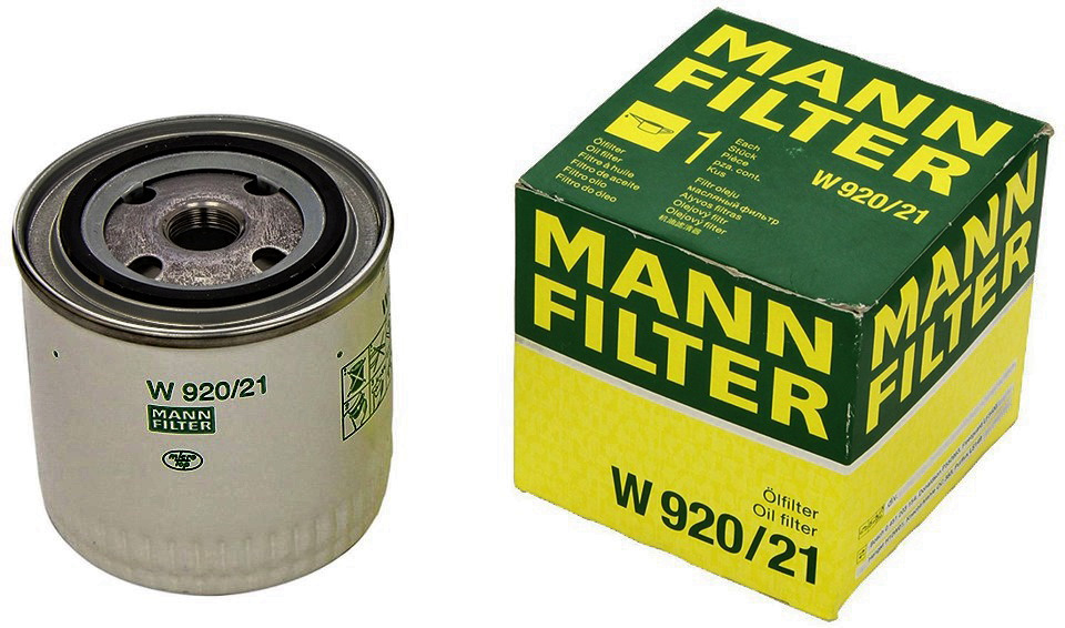

Ну и для наглядности фото рядом снятого короткого фильтра и нового 0 451 203 223. На вскидку, объем нового раза в полтора больше, что очень даже радует. Единственный нюанс, за которым надо будет последить — диаметр нового фильтра больше. При установке короткого фильтра зазор между корпусом фильтра и правой опорой (подушкой) двигателя был такой, что палец спокойно пролазил, то с новым фильтром зазор теперь милиметров 5-7 всего. Надо будет следить, чтоб мотор фильтром об опору не бился. Если такое будет происходить, то как вариант можно будет слегка замять корпус самого фильтра, но это не самая хорошая идея.

Тоже использую высокий фильтр с гайкой. Только кольбеншмидт
Насчет фильтра, брал не заморачиваясь МАНовский. А вот по маслам, не знаю как УАЗке, а вот моей старой 2109 энос не понравился, сразу тупить стала…а залил прверенный шелл и всё, машину не узнать…с тех пор я доверяю только шеллу, а промывку беру любую, даже луеойл…

MANN да, хорошие фильтры, согласен
