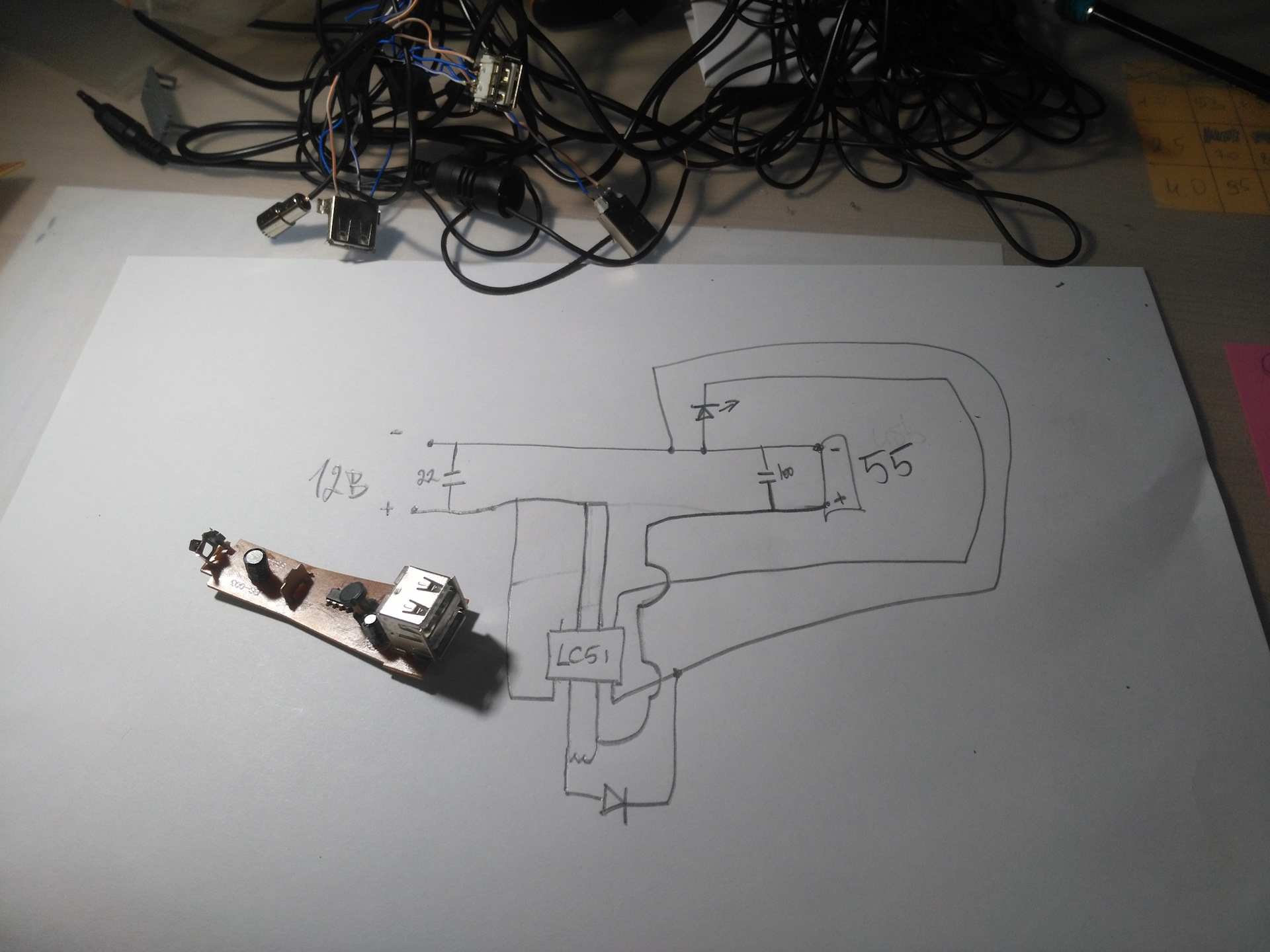

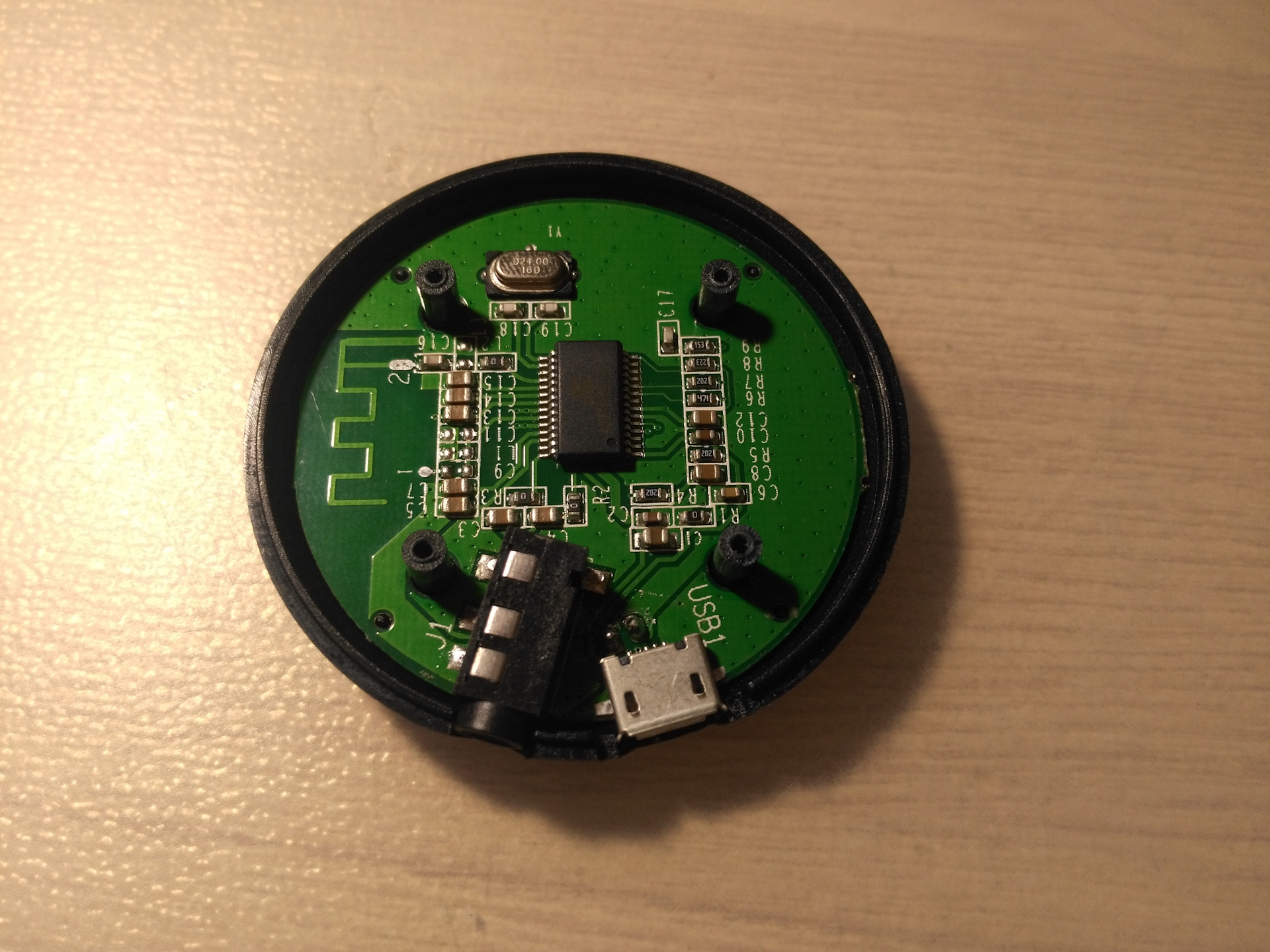

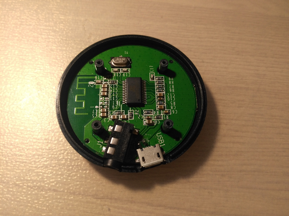

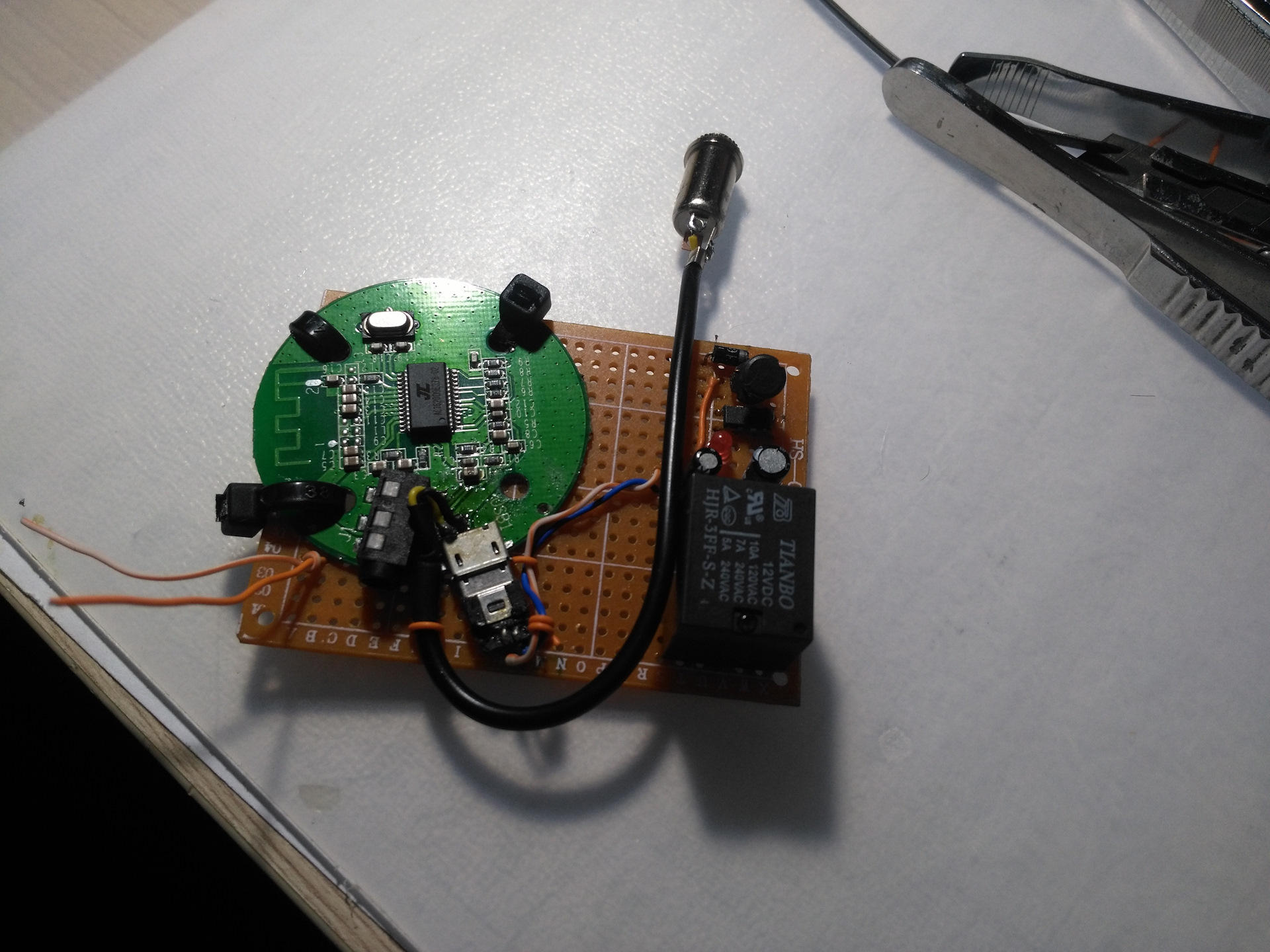

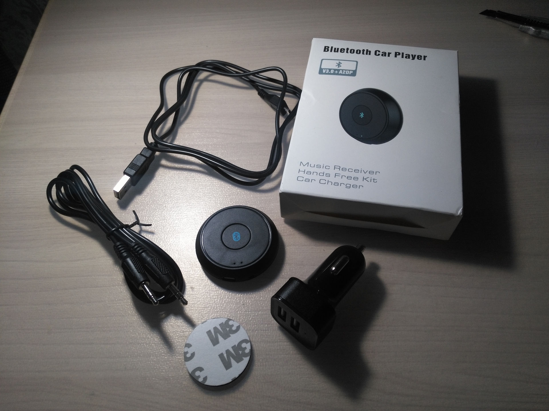

Началось всё с покупки этой приблуды на "китай-экспрессе". Изначально я хотел её где-нибудь спрятать, повесить включение через реле и выпаять микрофон.
Идти к этому я собрался достаточно сложным путём, как сейчас уже это понимаю. Комплектную USB зарядку решено было разобрать
и перенести её на макетную плату, что я вобщем то и сделал (питание самого модуля +5в).
Модуль был успешно протестирован, но в какой то момент что-то пошло не так: преобразователь выдал внезапно 12в на модуль, после чего качество И передаваемого И принимаемого сигнала начало идти с дикими помехами. На этом всё могло и закончится, если бы не одно приятное обстоятельство)

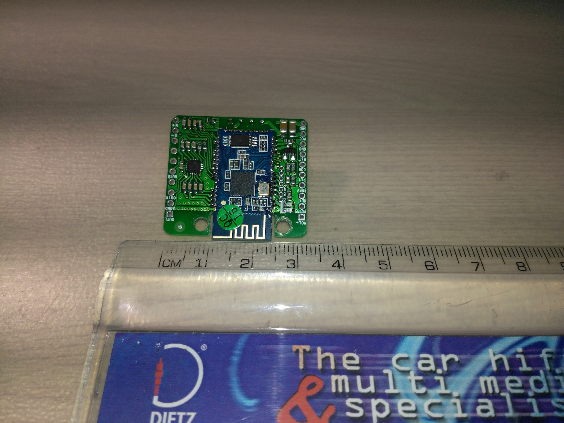

Он, во-первых, сказал откуда можно выдернуть +5В с магнитолы, чтобы не городить эти трансформаторы, а во вторых указал на существование безкорпусных модулей для этого дела. Поковырявших в поиске, я нашел более универсальный модуль, который можно внедрить практически куда угодно — 12в питание и общая земля на выходных каналах. Условились, что я его закажу и заодно протестирую с отчётом.

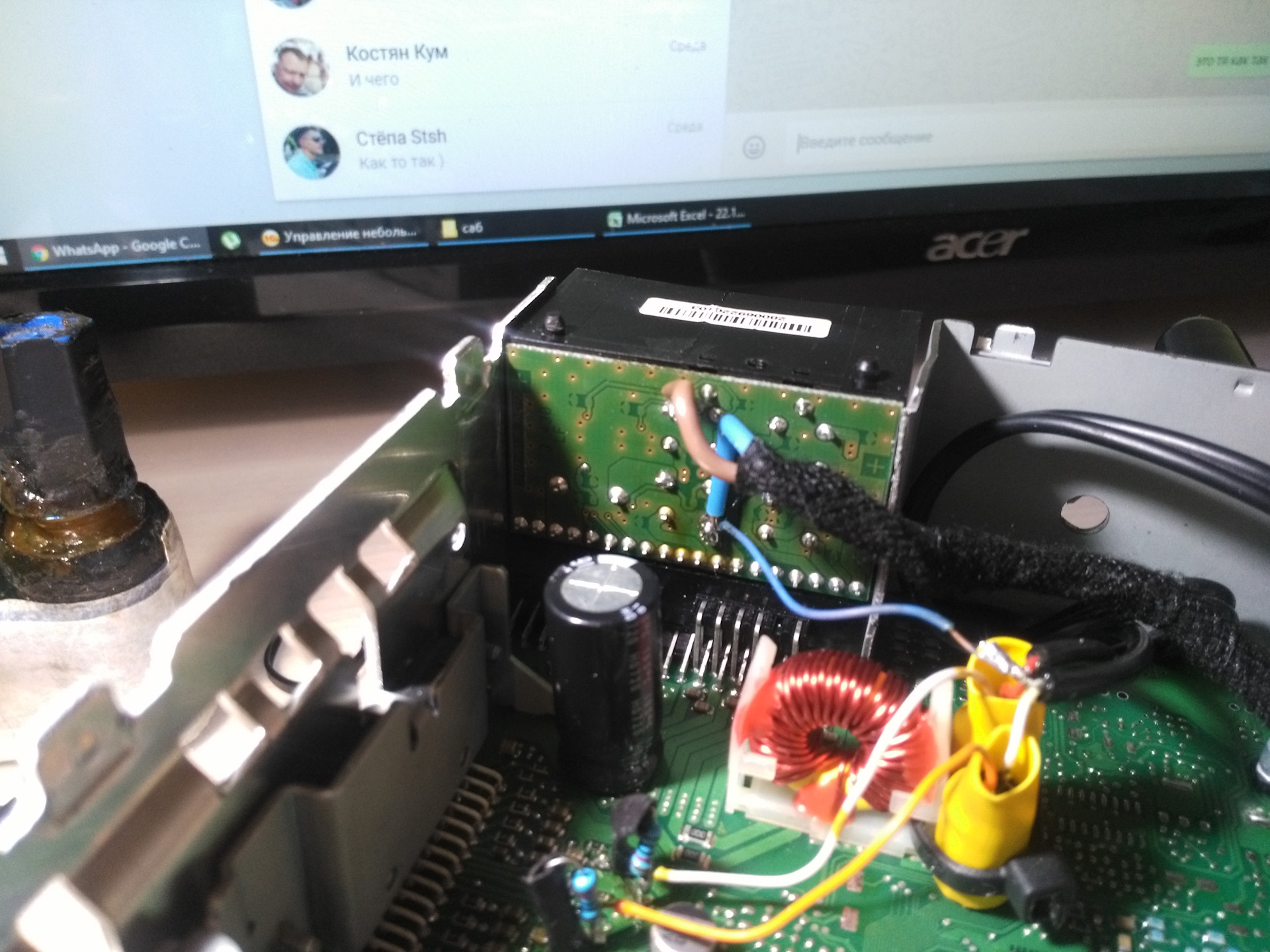

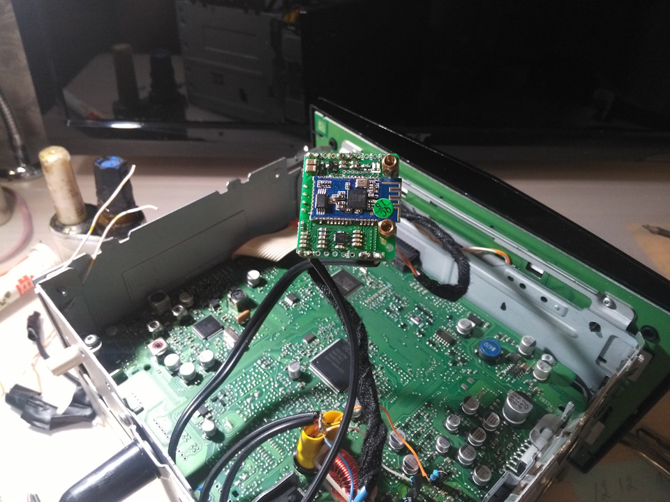

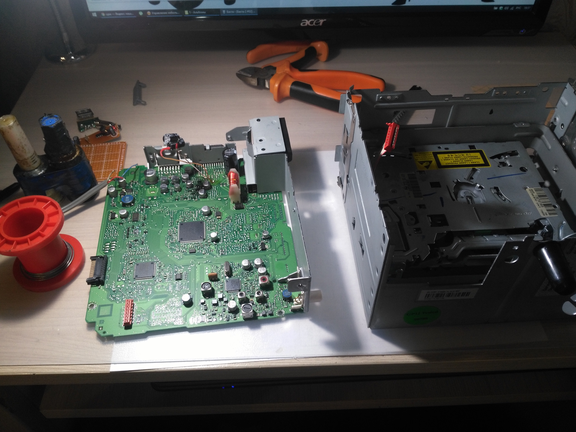

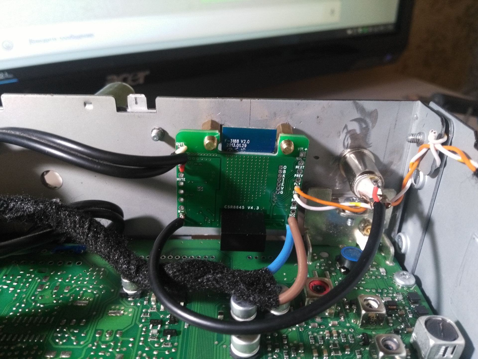

Итак, для начала разбираем голову, там ничего сложного

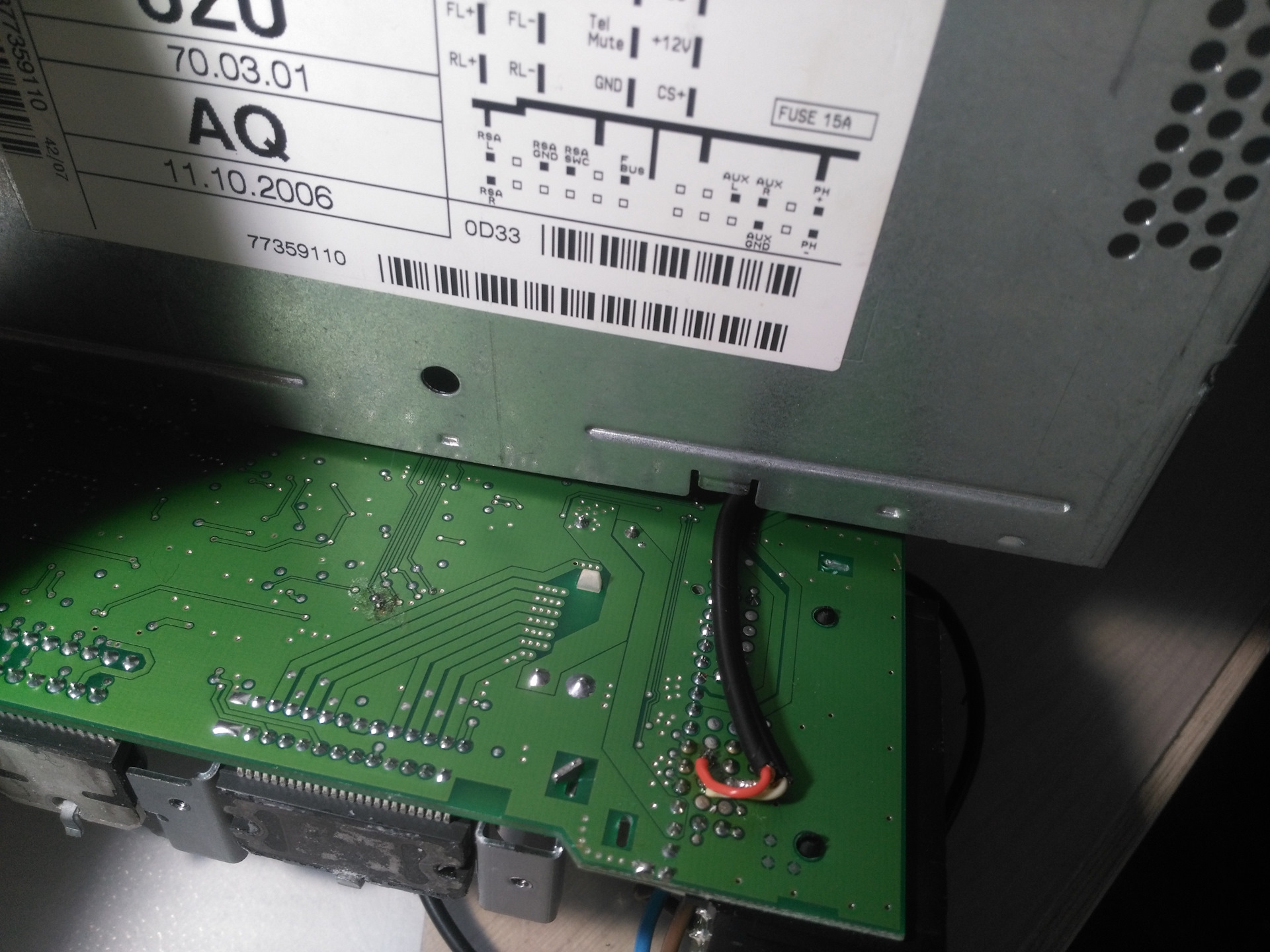

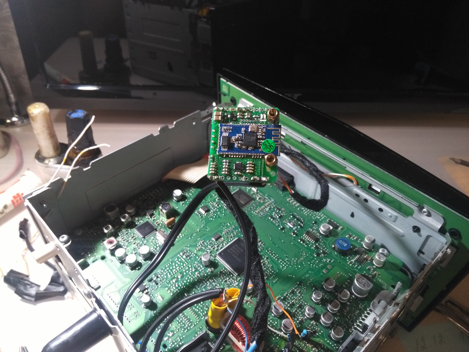

Подпаиваемся в AUX магнитолы, который берем с обратной стороны платы под разъёмом (смотрите маркировку разъёма)
Питание берем также с разъёма. GND соответсвенно с GND, а +12В с пина AR — напруга на нём появляется непосредственно при включении магнитолы.

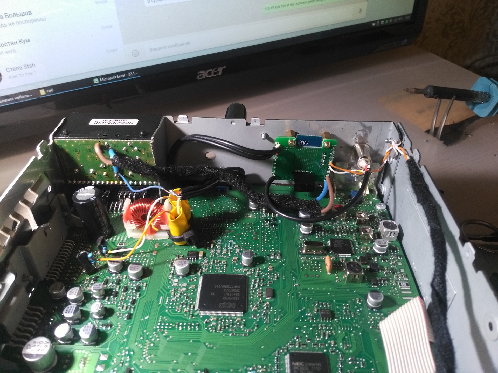

Чтоб мне было удобно туда добраться, я отпилил заднюю стенку корпуса за разъёмом:

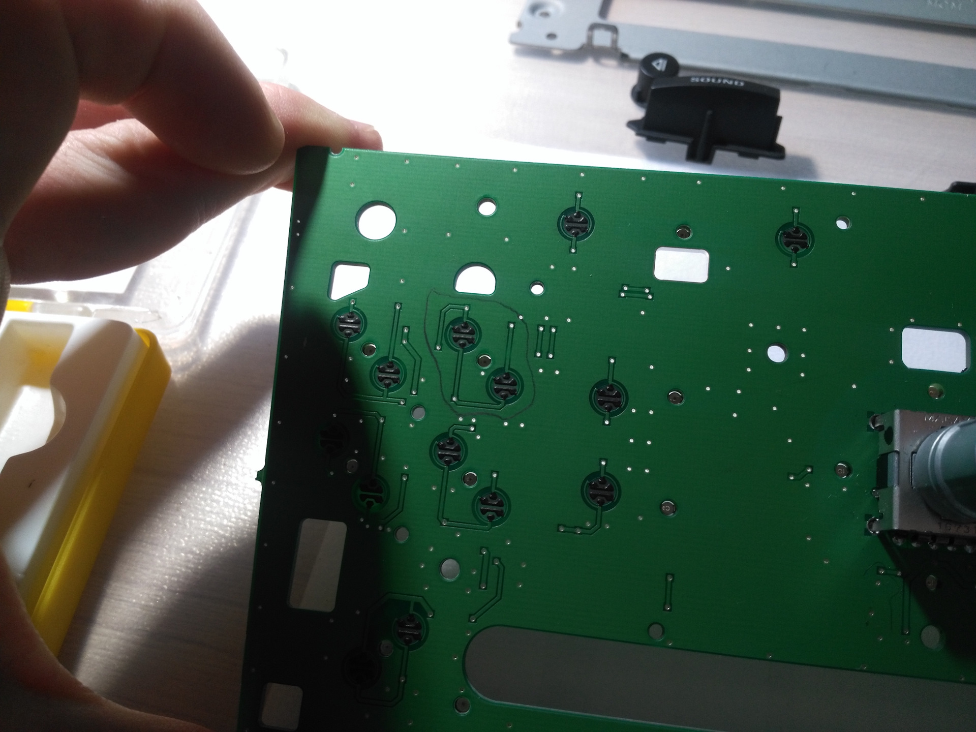

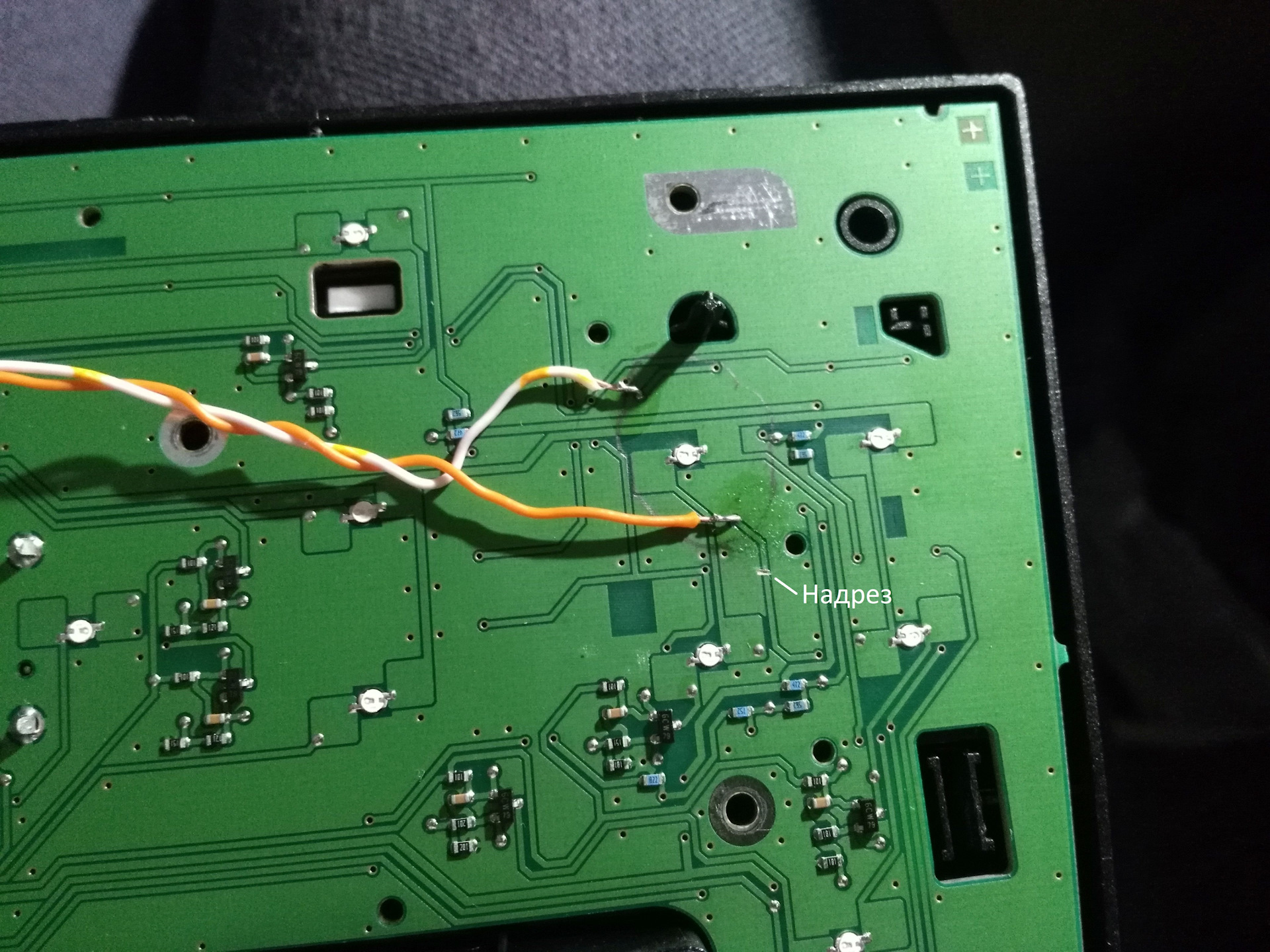

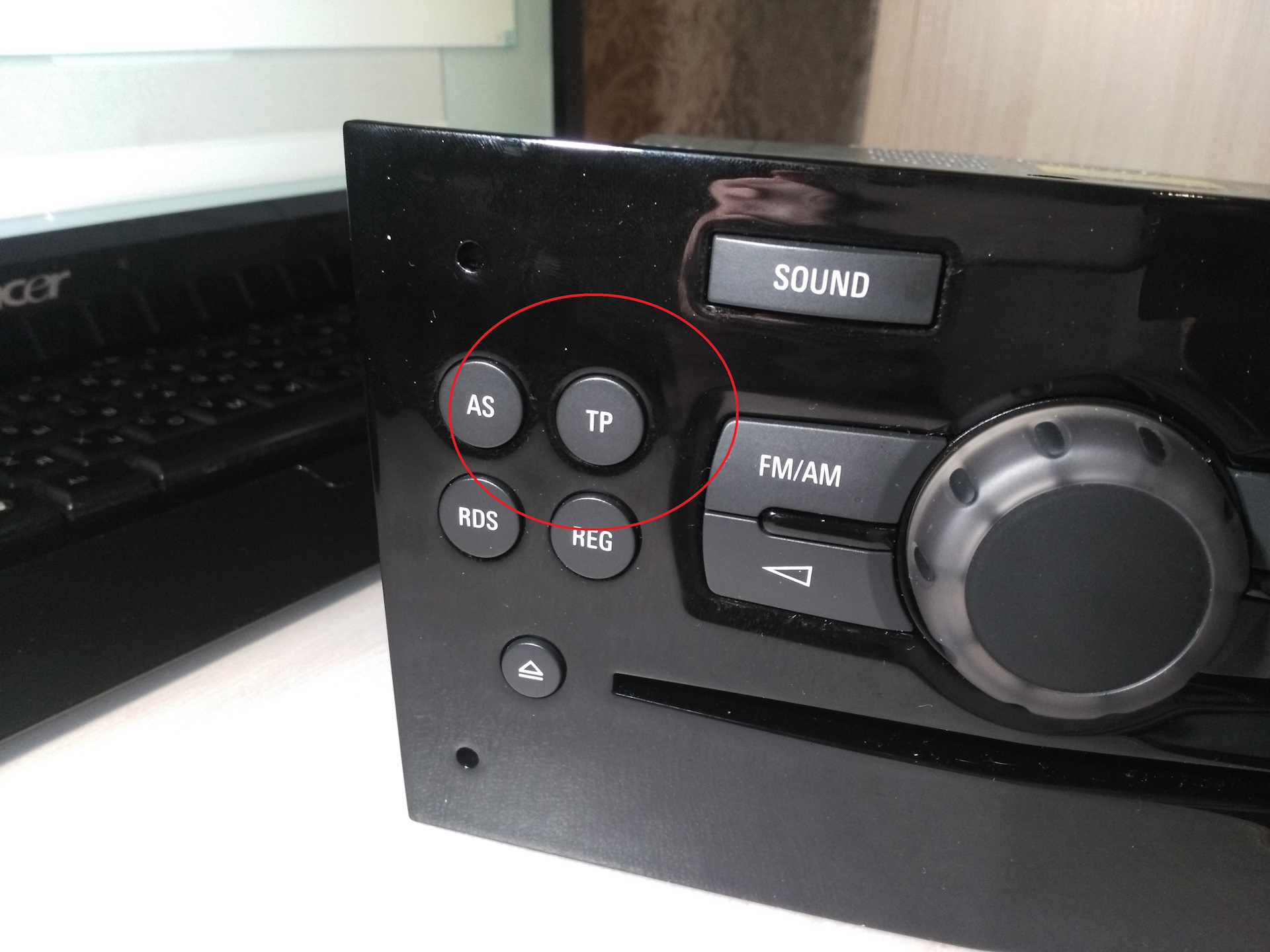

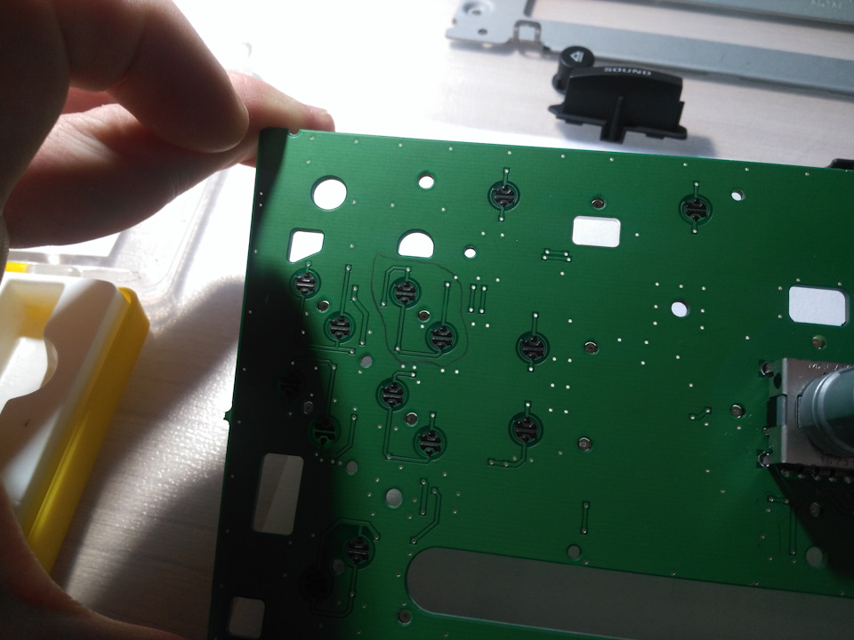

Из управления решил распаять одну единственную кнопку — play/pause, она же ответить/завершить вызов, она же отвечает за пересопряжение устройств. Вешать её решил на кнопку магнитолы TP.
Только погуглив узнал, что она вообще делает))) Знаю точно, что она мне 100% не нужна, да и никому у нас в стране, но мысленно можно оттождествлять TP, как TelePhone
Кнопку надо выследить на плате фронтальной панели, перерезать дорожку от неё и припаяться:

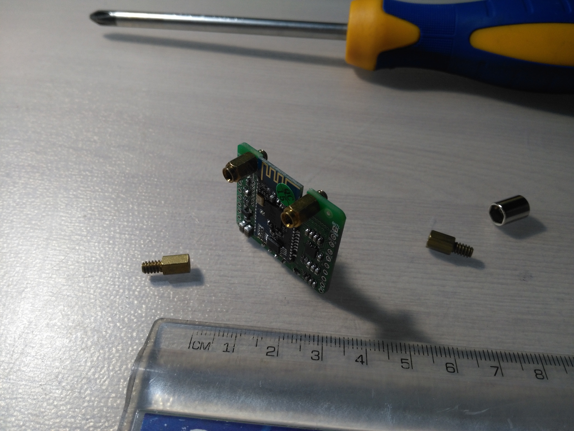

В отверстия на модуле устанавливаем пару стоек для печатных плат — за них будем крепить модуль прямо к корпусу магнитолы

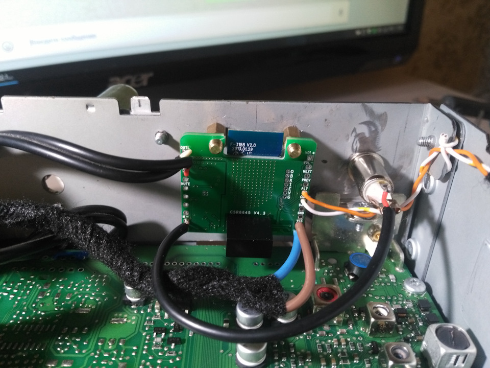

Соединяем всё, что делали выше, с соответствующими пинами на модуле
И прикручиваем модуль к задней стенке корпуса
Там же сзади врезаем гнездо для микрофона
Вуаля, всё готово! Плата надежно размещена в корпусе, никаких дополнительных проводов по салону авто.
Элегантное ОЕМ-решение

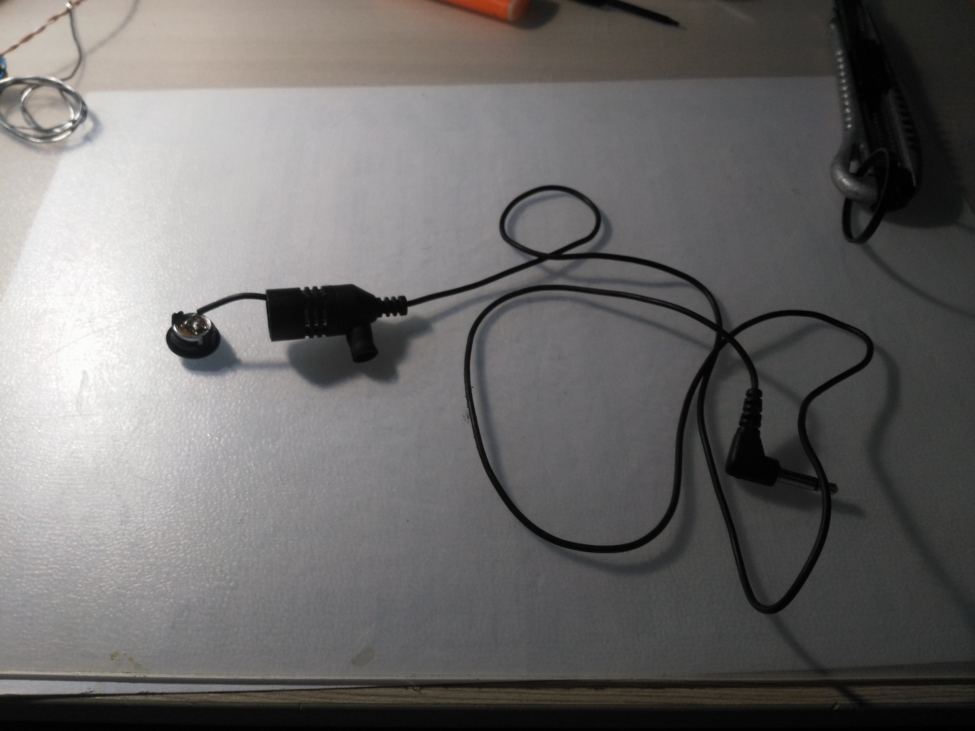

Остаётся лишь установить микрофон! У меня остался родной Алпайновский, но точно такой же можно заказать и в китае за 200р. Только я удалил лишние 3.5м провода сперва

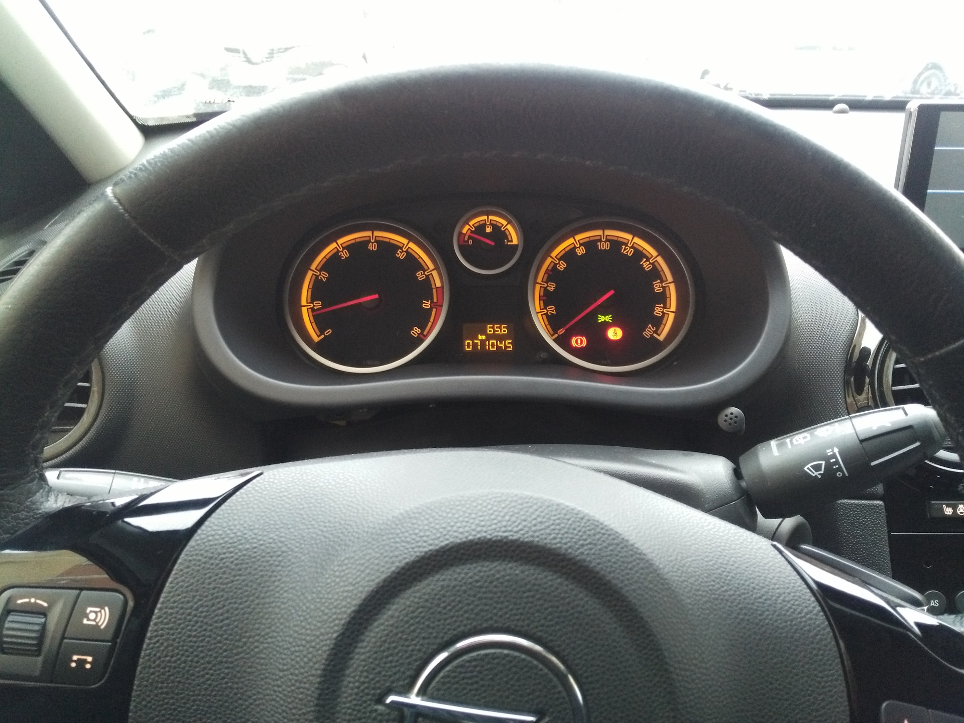

Установил в нижней части панели проборов, просверлив аккуратную дырочку. В итоге совершенно не видно проводов
Микрофон по сути напротив водителя. Пластик микрофона чётко совпадает с пластиком панелей, выглядит как будто родной
