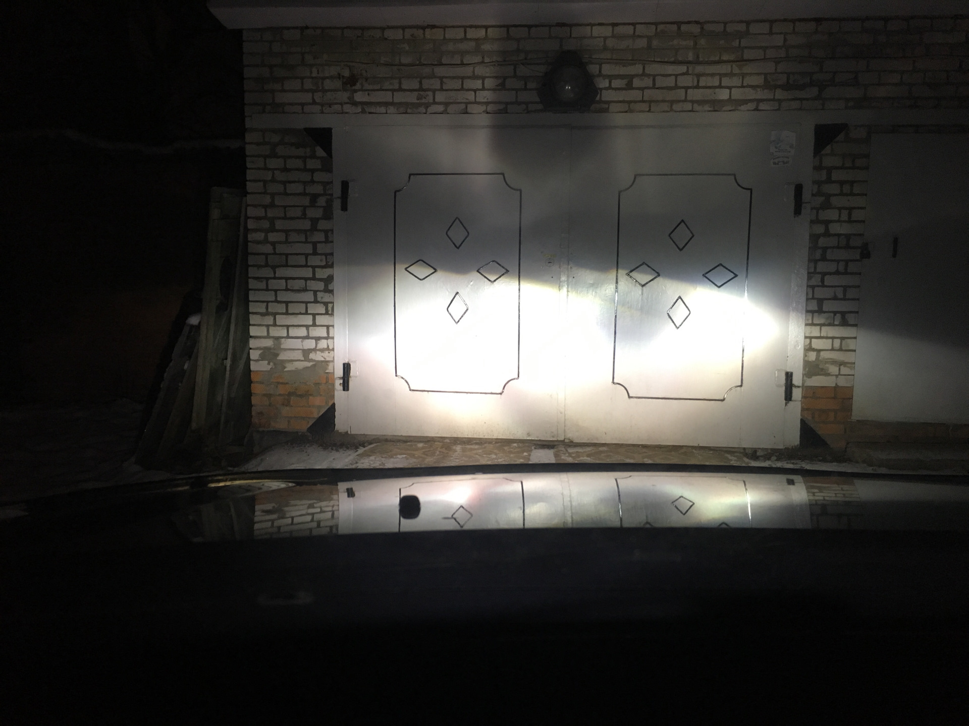

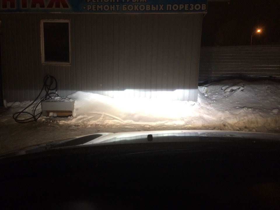

хм…по фоткам это как в реальности? или на фото хуже качество получилось? просто до этого был фольц, там стояли оригинал Валево линзы, свет был на уровне! Но с тем что на фото в разы лучше. Сейчас досталось пару комплектов Bi Led на халяву, так вот там качество ну просто небо и земля, вот наример снимал с рук, на мыльницу, и даже по видео видно что камера не может нормально сфокусироваться на яркости, в живую ярче раза в 1.5 и свет везде равномерный vk.com/video27756152_456239201 вот я чё и спросил насчёт качества фото))
Дак я понял, я же тоже всякие перепробовал. Но с али никогда не брал, только проверенные через знакомых, вот например мои самые первые линзы за 2 500 a.d-cd.net/33aee5u-960.jpg
от самой линзы, она должна быть не пластиком и лампы, какие-нибудь филипс +30 оригинал, у меня такие стояли. Это вот уже в оригинал фарах, причем когда их покупал продавец сам предложил поставить эти лампы вместо штатных филипс и да саоме главное температура была 4700 именно. Заказывал с Германии
Я задал этот же вопрос на сто, видать от линз зависит, или от отражателя У товарища на форестере точно такие же Лизы и лампочки-вместе покупали у одного продавца-у него галка есть(но он ещё на стенд не ездил) Кстати изначально у меня галка была небольшая, но после стенда Ее нет-за регулировкой следил, все четко))
походу под тип американского света, у американцев вроде без галки, все вровень))
Не не не, у американцев галка есть, уж мне то можете поверить!)) Кстати говоря, а как настраивается свет в линзах? Стандартными крутилками на фаре или как то иначе?
Да, на стенде крутилками настраивается ближний-а дальний чуть корректируется после

Привет. Как линзы подключал? Там же по минусу управление идет
У меня ведь так же)
Поверни правую лампочку что бы образовалась чёткая ступень
Хорошо, завтра попробую повернуть
не сильно когда лампочка стоит застегнута, у нее все равно есть небольшой ход встань у стены и не снимая крепления попробуй ее чуть чуть подвигать
Хорошо, спасибо за подсказку
Потом скину фото))

И у меня видишь-засвет идёт от отражателей(надо было все таки тонировать отражатели лаком)
Приблизь мои фото увидишь две четкие галки я не чего не тонировал отражатель как есть
Вечером скину свою галку

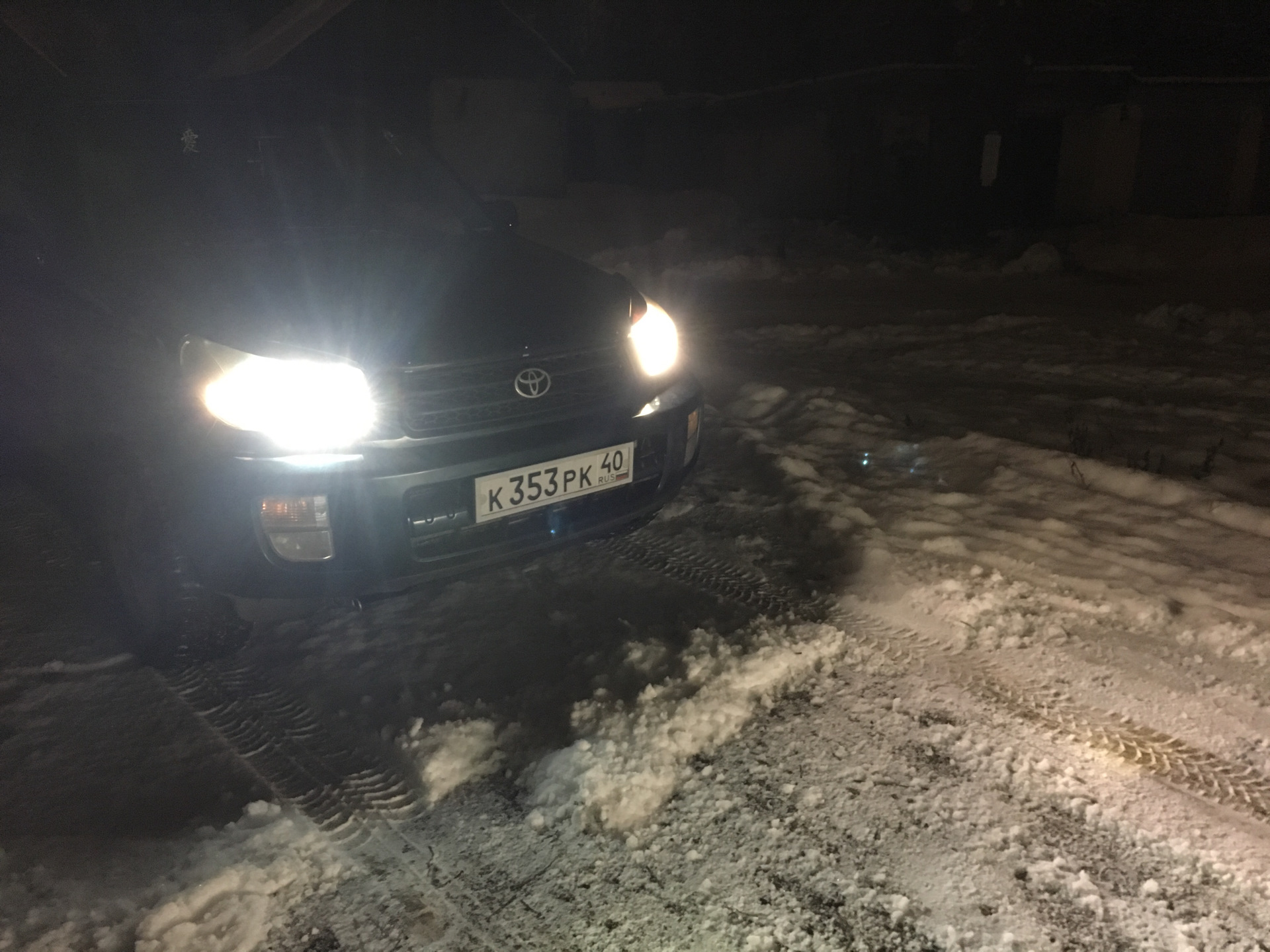

Что по деньгам?)
2470линзы
600лампочки
750проводка
а с ДХО у тебя вопрос как решен?
У меня нет дхо
На ближнем свете ездиешь?
Не, на туманках в основном
Начитан, что ксенон выжигает отражатель, поэтому без необходимости не включаю
Норм все с галкой, у меня на Хелла так же, ступенька.
Спасибо, а то я уж начал расстраиваться что что то не так собрал или настроил)

Ну само собой фото не передаст все как в реальности
И это китайские линзы с али

Хороший свет, но щас чистого сухого асфальта не найти, сфоткал бы тоже
Да и от ламп многое зависит
И от настройки
Как то не как то… А где "галка" вверх и вправо ?
