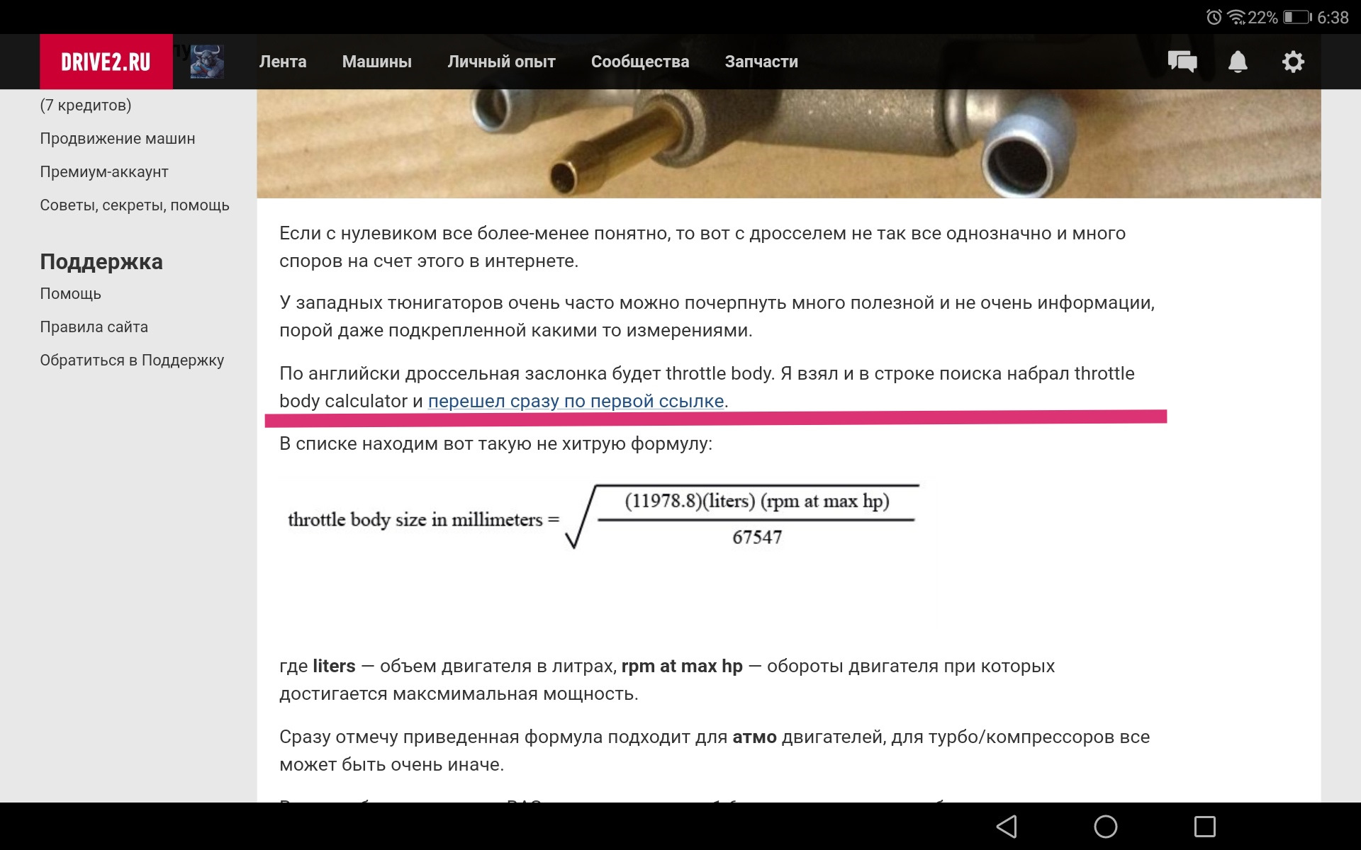

У западных тюнигаторов очень часто можно почерпнуть много полезной и не очень информации, порой даже подкрепленной какими то измерениями.
По английски дроссельная заслонка будет throttle body. Я взял и в строке поиска набрал throttle body calculator и перешел сразу по первой ссылке.

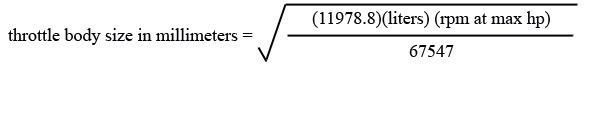

В списке находим вот такую не хитрую формулу:
где liters — объем двигателя в литрах, rpm at max hp — обороты двигателя при которых достигается максмимальная мощность.
Сразу отмечу приведенная формула подходит для атмо двигателей, для турбо/компрессоров все может быть очень иначе.

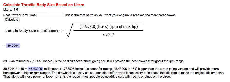

Вписав объем типичного ВАЗовского двигателя 1.6 и по памяти вписал обороты при которых достигается максимальная мощность 5500 получаем следующее:
Округлив получаем что диаметр дроссельной заслонки для городского автомобиля должен быть 40 мм (!).
Согласно комментарию к этой формуле увеличив дроссель на 15% от городского получим конфигурацию дросселя для спортивного двигателя. Увеличенный дроссель даст более высокую мощность на высоких оборотах, но как негативный момент — можно получить нестабильный холостой ход или необходимость повышения оборотов холостого хода. Также указывается что будет уменьшение мощности на более низких оборотах.
Считаем какой дроссель должен быть для оборотов 5500 и для "спорт" двигателя 40*1.15 = 46 мм.
В стандарте ВАЗовская заслонка 2112 имеет диаметр 46 мм т.е. очень похоже на правду.

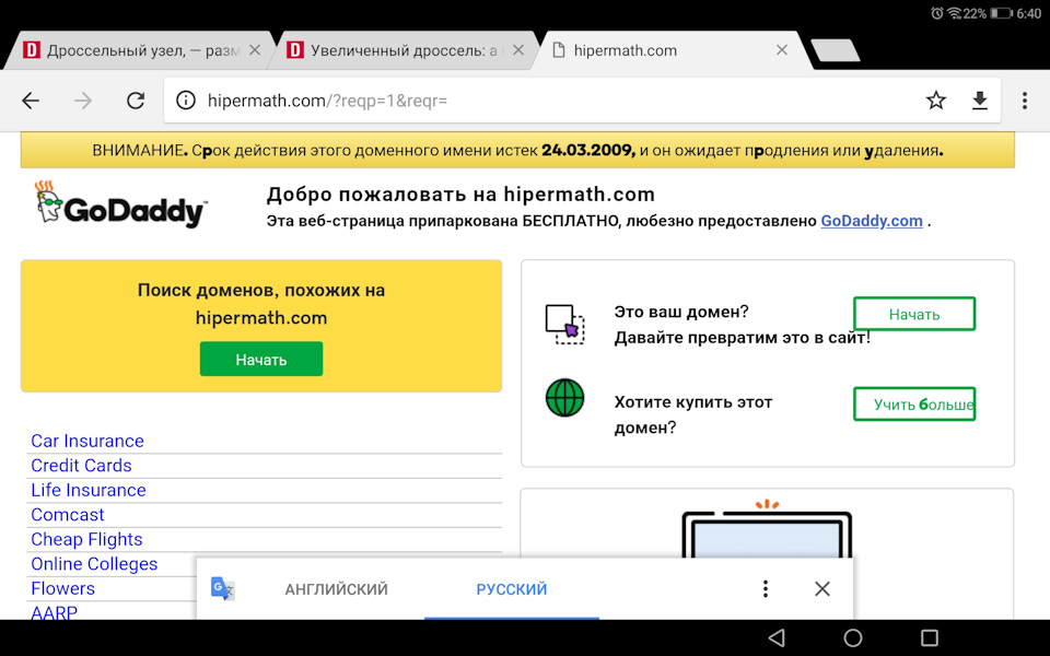

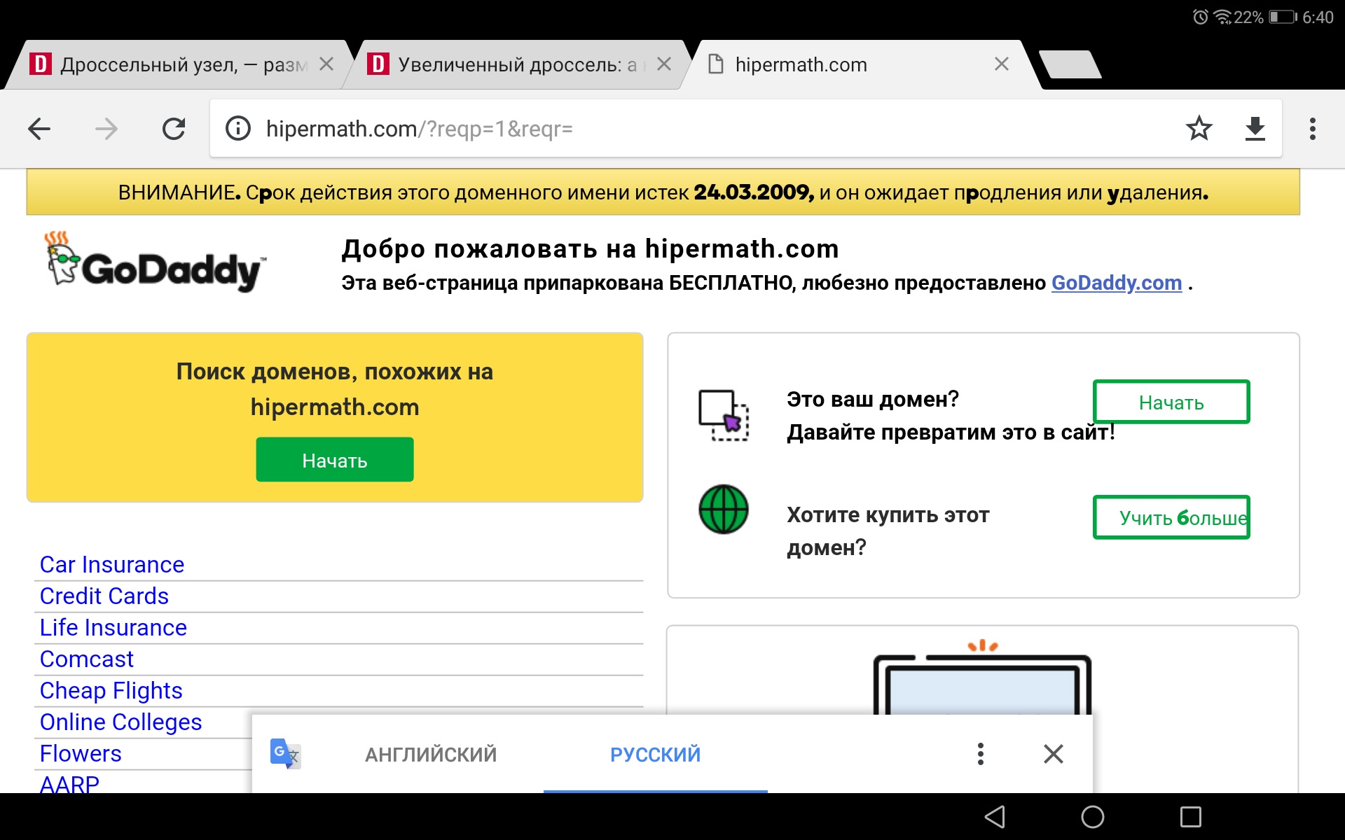

Владелец не продлил аренду домена, бывает.
Приветпочему то сайт заблокирован 😐

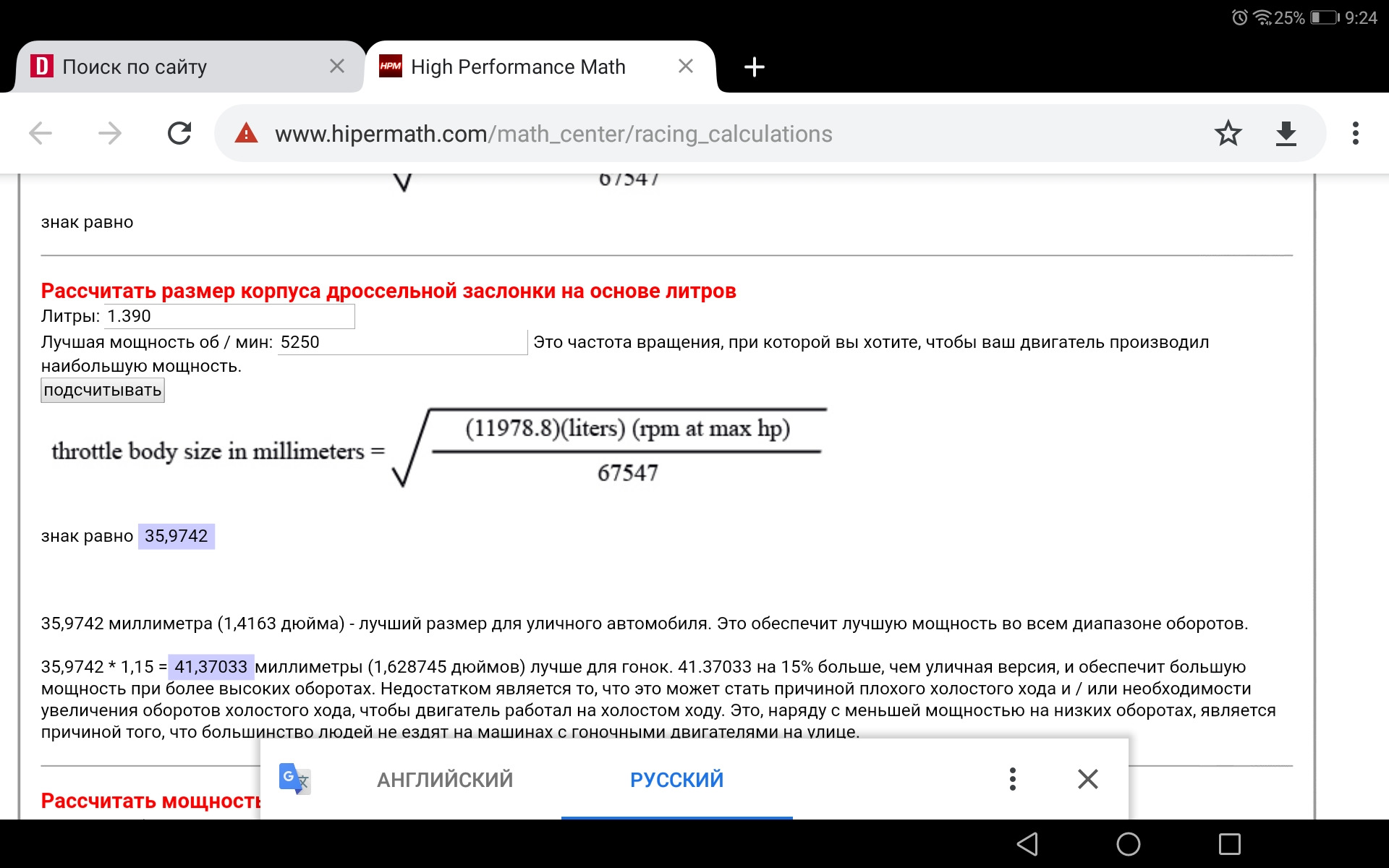

Что то не совсем понял —
Если двиг. 1.4 макс. об 5250
То получается что дрз должна быть всего 35. 6 мм?!

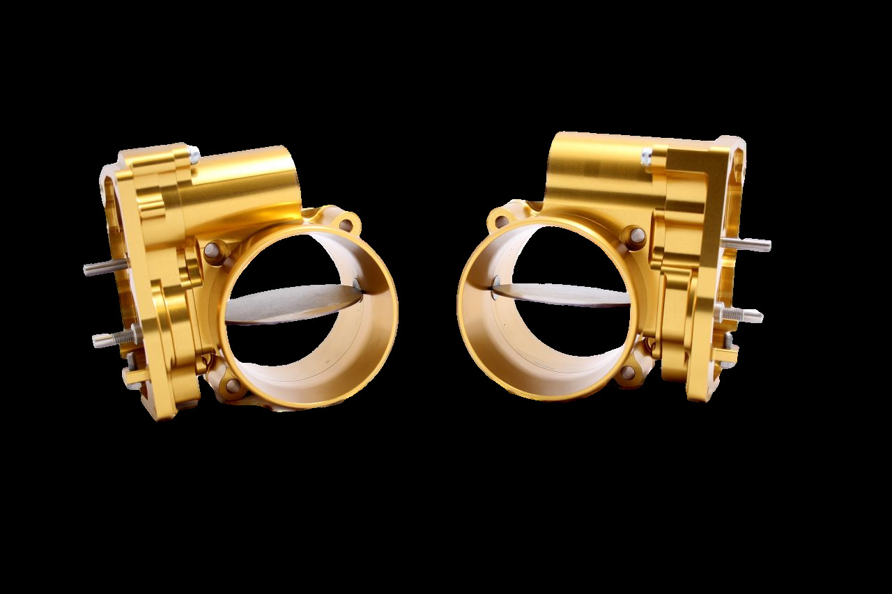

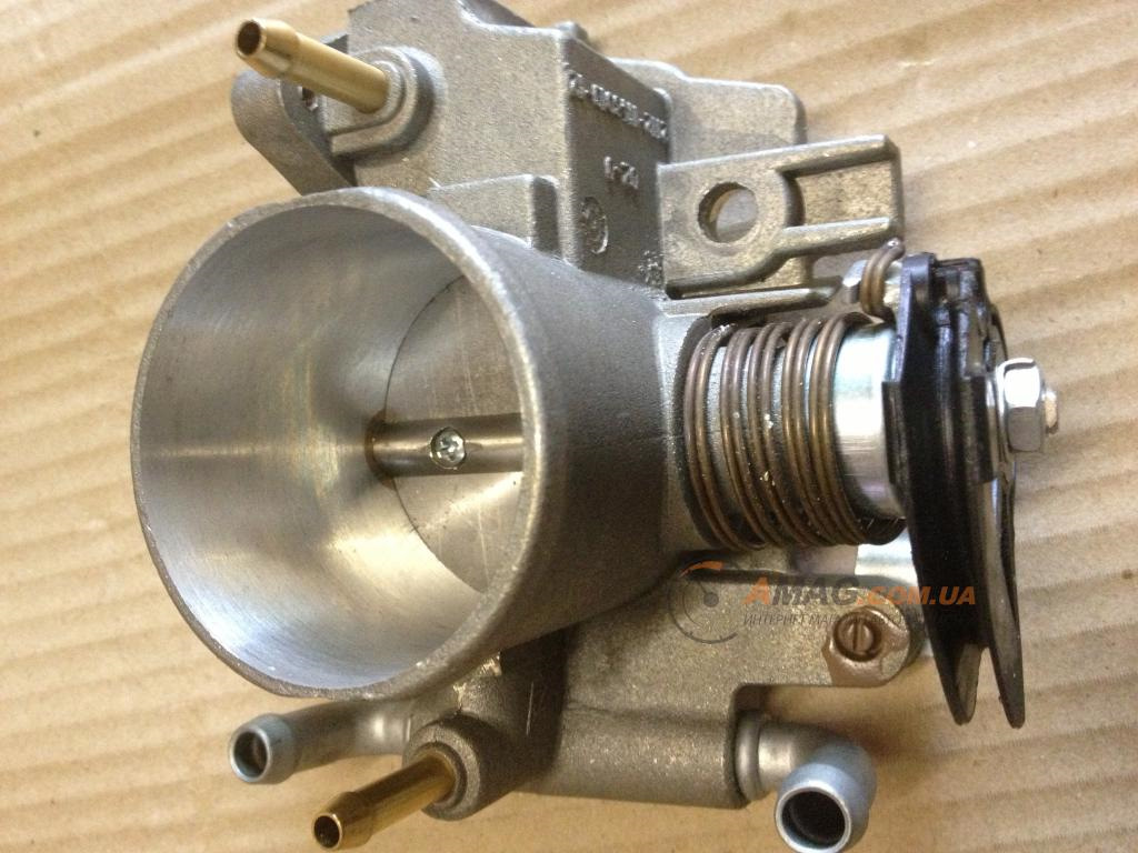

Есть ещё варианты увеличения пропускной способности дроссельного узла. Это обрезка половины оси — так делают тюнеры в Японии и Америке. Или полный отказ от оси. Так делает фирма ATPower: www.atpower.com/why-shaftless Она ещё заслонку затачивает как карманник монету.
возможно маркетинг не более того — отличие по пропускной способности всего то в 10 % в теории.
Зато ресурс прилично падает — как минимум заточенная область со временем намного быстрее сточится образуя щель.
Да и саму заслонку из-за пульсаций на впуске и вибраций может со временем обламать.
Для автоспорта возможно игра и стоит свеч.
Кроме таких извращенческих на мой взгляд методов есть еще золотниковые и шиберные дроссельные заслонки, впрочем там свои заморочки есть и ресурс тоже не очень.
Чтобы получить результат, не обязательно настолько серьезно менять конструкцию. Доработать ось дроссельной заслонки (спилить половину), заточить заслонку, отполировать канал дросселя можно и самостоятельно. Инструкция с перечнем инструмента и необходимых расходников: cordovamotorsports.com/docs/TB6optimize.html
Интересно, что отполированный дроссель с полуспиленной осью и заточенной заслонкой, но не расточенный на больший диаметр, показывает лучший крутящий момент на средних оборотах: cordovamotorsports.com/dyno_results1.html

Помимо тупой расточки дросселя на больший диаметр, есть ещё такие методы тюнинга:
-дроссель растачивается на больший диаметр только до заслонки
-дроссель растачивается на конус до заслонки
-дроссель растачивается на конус после заслонки
-дроссель растачивается на конус по всей длине
Все эти методы что-то да дают.
