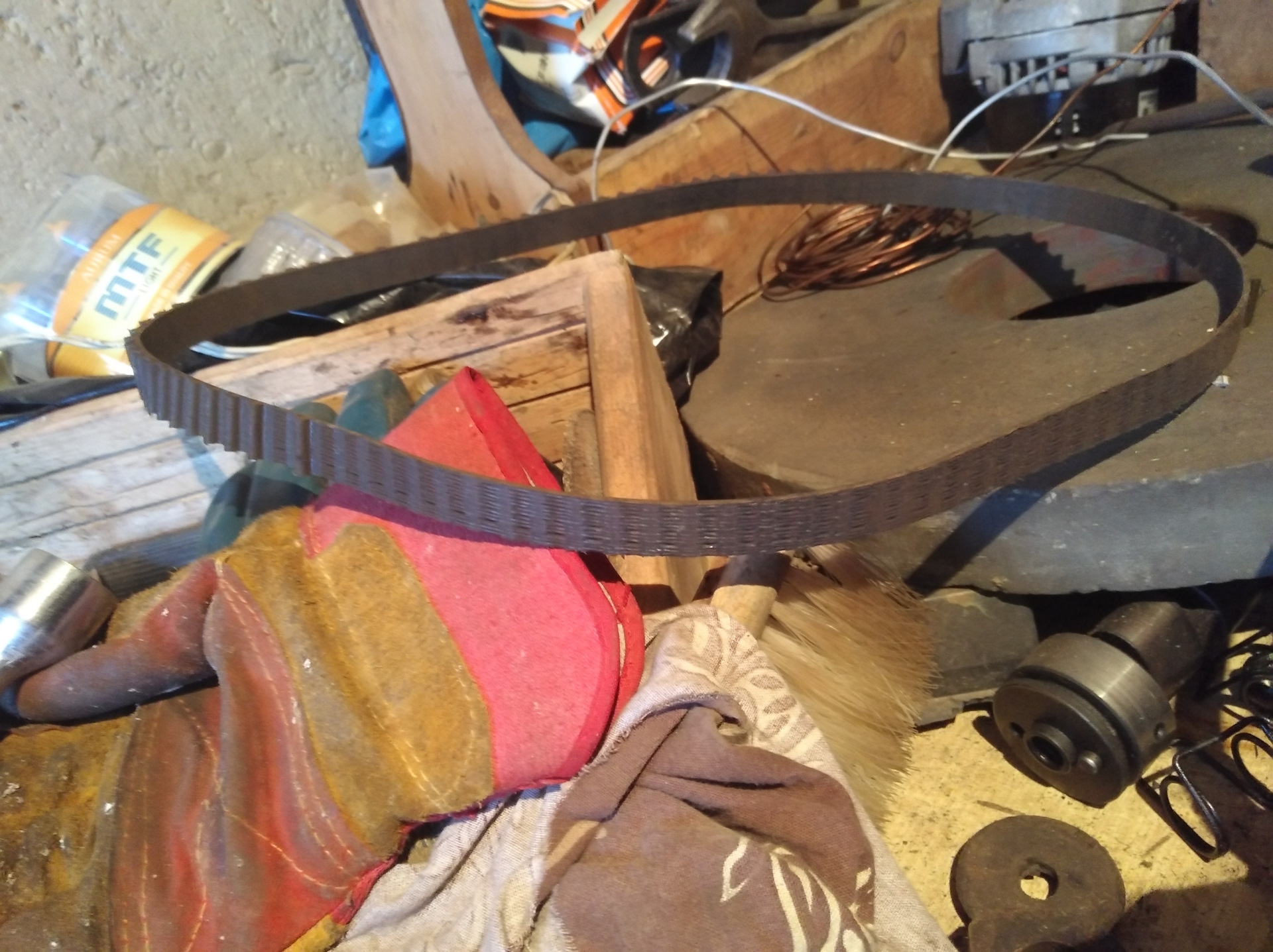

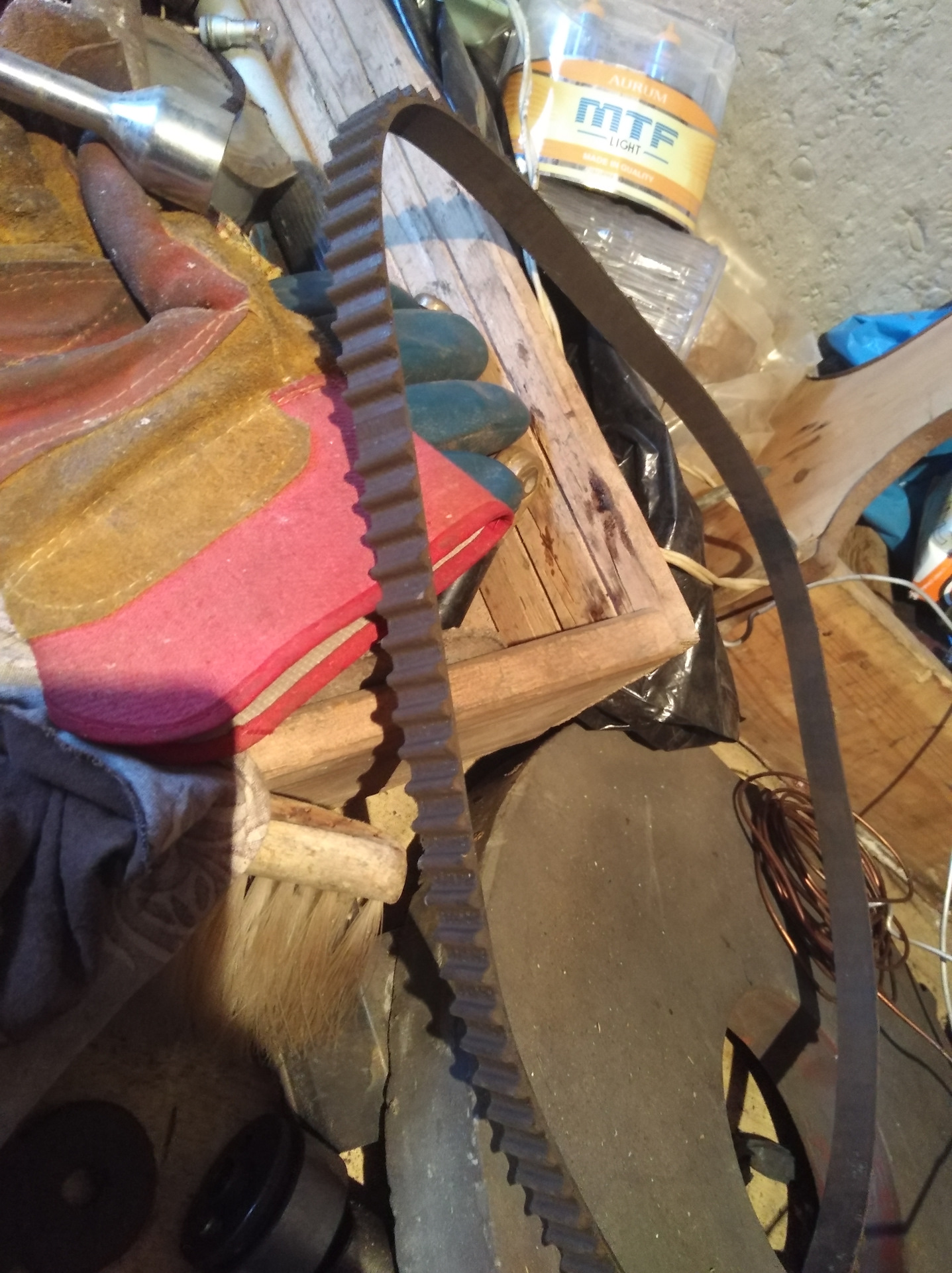

Значит еду я по делам ( от города 10 км ), останавливаюсь возле магазинчика, нужно было кое что приобрести. В салоне слышу какой то стук напоминающий работу трактора. Ну думаю это на улице что то происходит, открываю окно и понимаю что это мой двигатель издает такие звуки. Сразу дергую ручку открывания капота что б посмотреть, что такое происходит там. Правда на улице уже было оочень темно и нечего нового я там не увидел ). Возвращаюсь сажусь в авто.газанул пару раз, и, всё началась тряска и расколбас. Сразу глушу двигатель. Звонок приятелю и просьба о помощи, значит тащим авто. в сторону дома. На следующий день смотрим, и вот такая картина вырисовывается. Гейтц и 50 т.км не прошел (уверен что был оригинал).
Ну всё думаю попал перед новым годом на ремонт мотора.
Значит едем в магаз покупаю ремень дешевый, для проверки. Ставим запускаю … и ооо чудо двигатель в поряде, я был оочень рад этому, письмом не описать.))
Другану сразу предложил, что это нужно отметить…
Всех с наступающим Новым Годом !

Этот ремень самый узкий из семейства 8кл.моторов, соответственно у него сниженные прочностные характеристики, несмотря на наличие армировки! Мне в свое время на 2110 1.5л 16кл рекомендовали на 30 максимум 40т.км менять ремень грм, а на 8 клапанном так уж и подавно!

Что то явно клина ловило или ремень левый

Возможно, 800 км назад регулировку клапанов делали. Может мастер перетянул ролик, потому что при мне он его почему то подтягивал.

Если еще газанул хорошо, быть того не может что клапана споршнями не встретились.Если только прежний хозяин не менял на безвтык.
До отсечки не газовал, может тока что ремень с зубами был в хорошем для не загиба положении.
