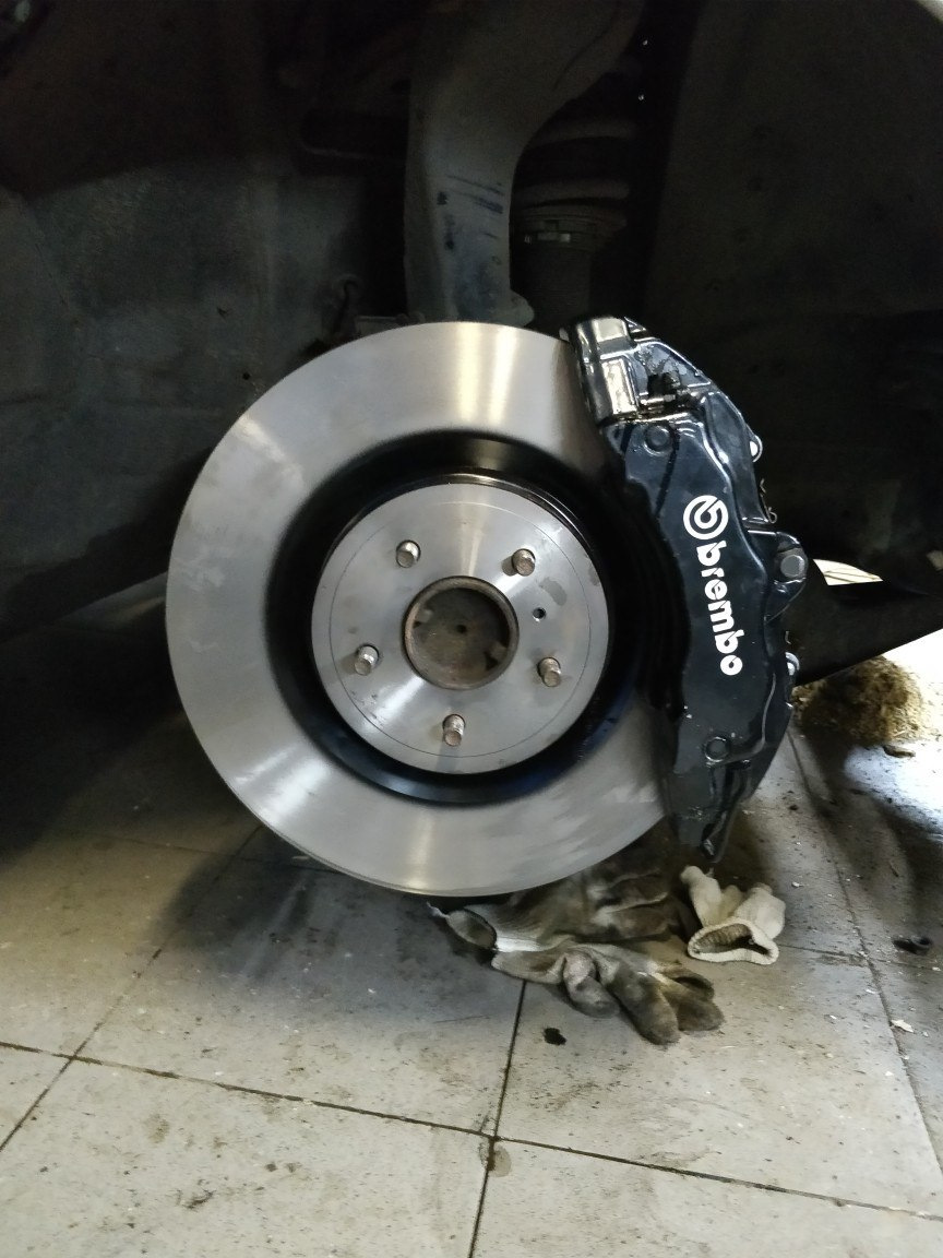

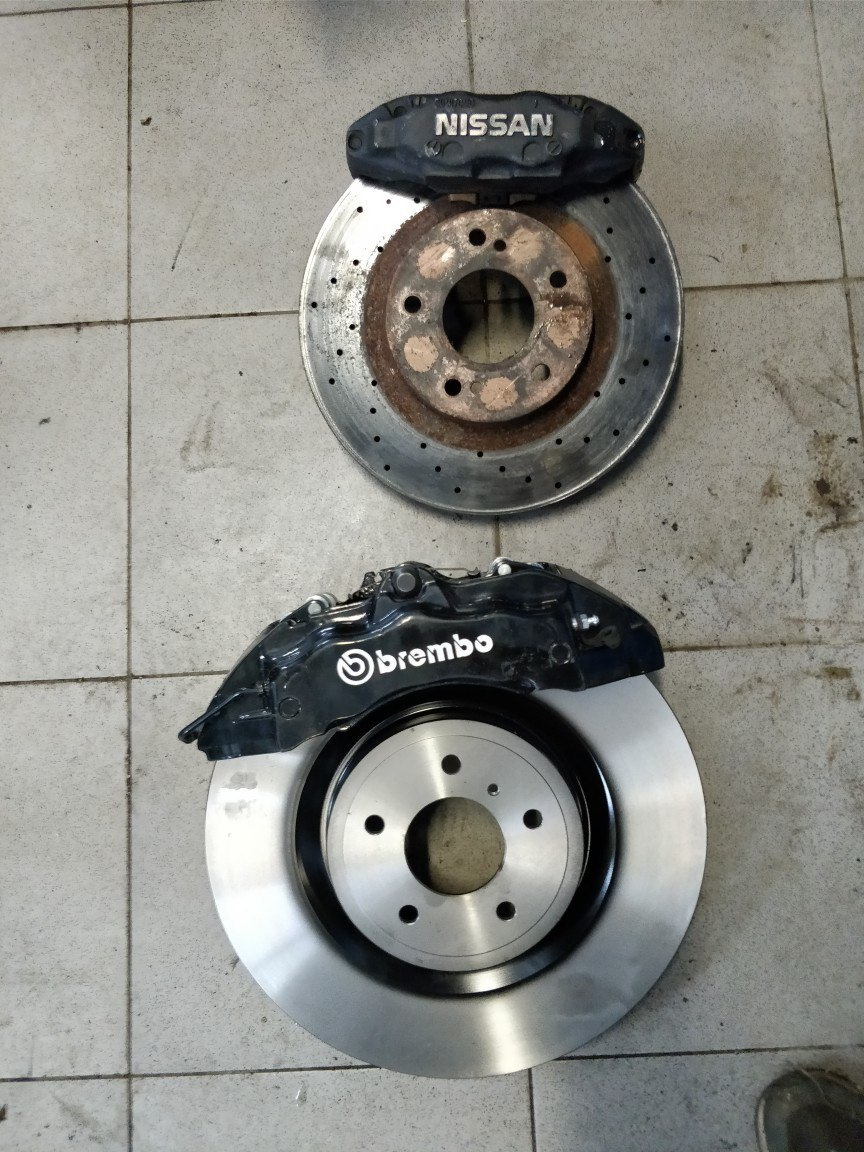

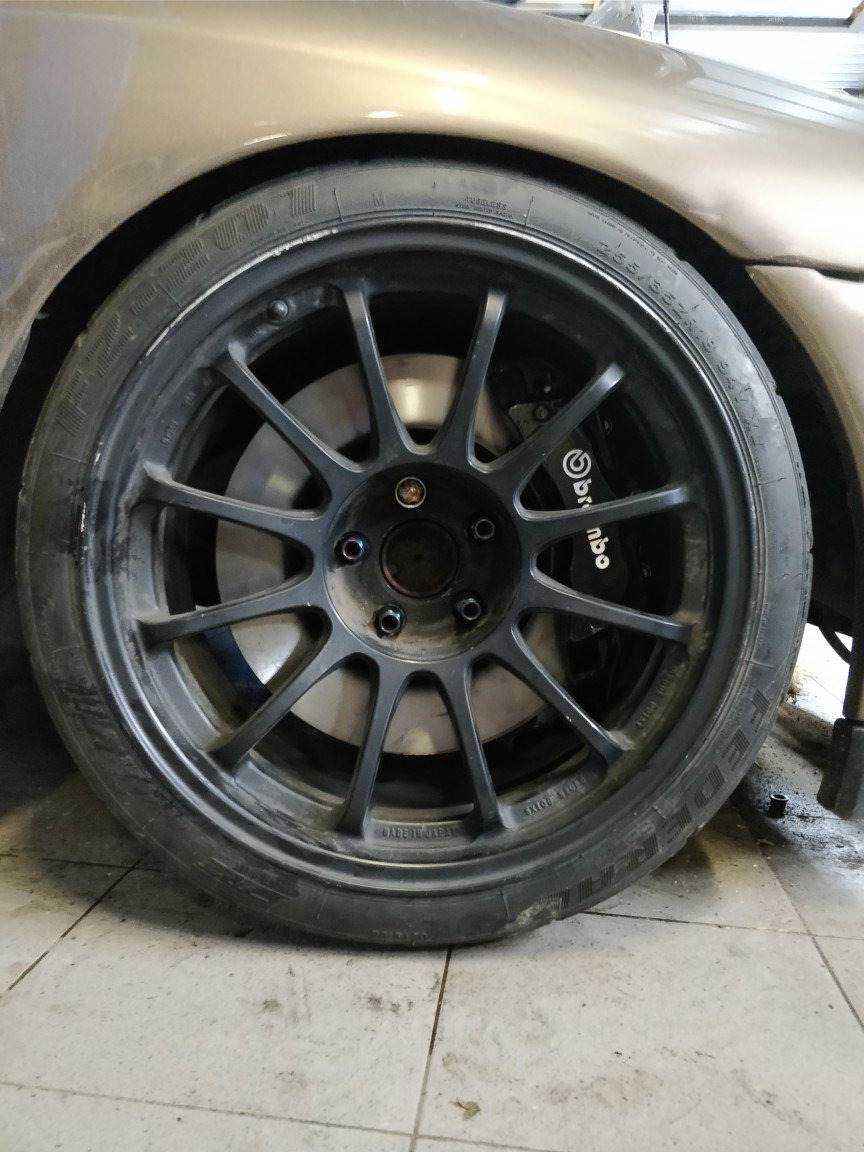

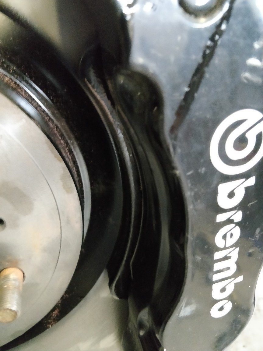

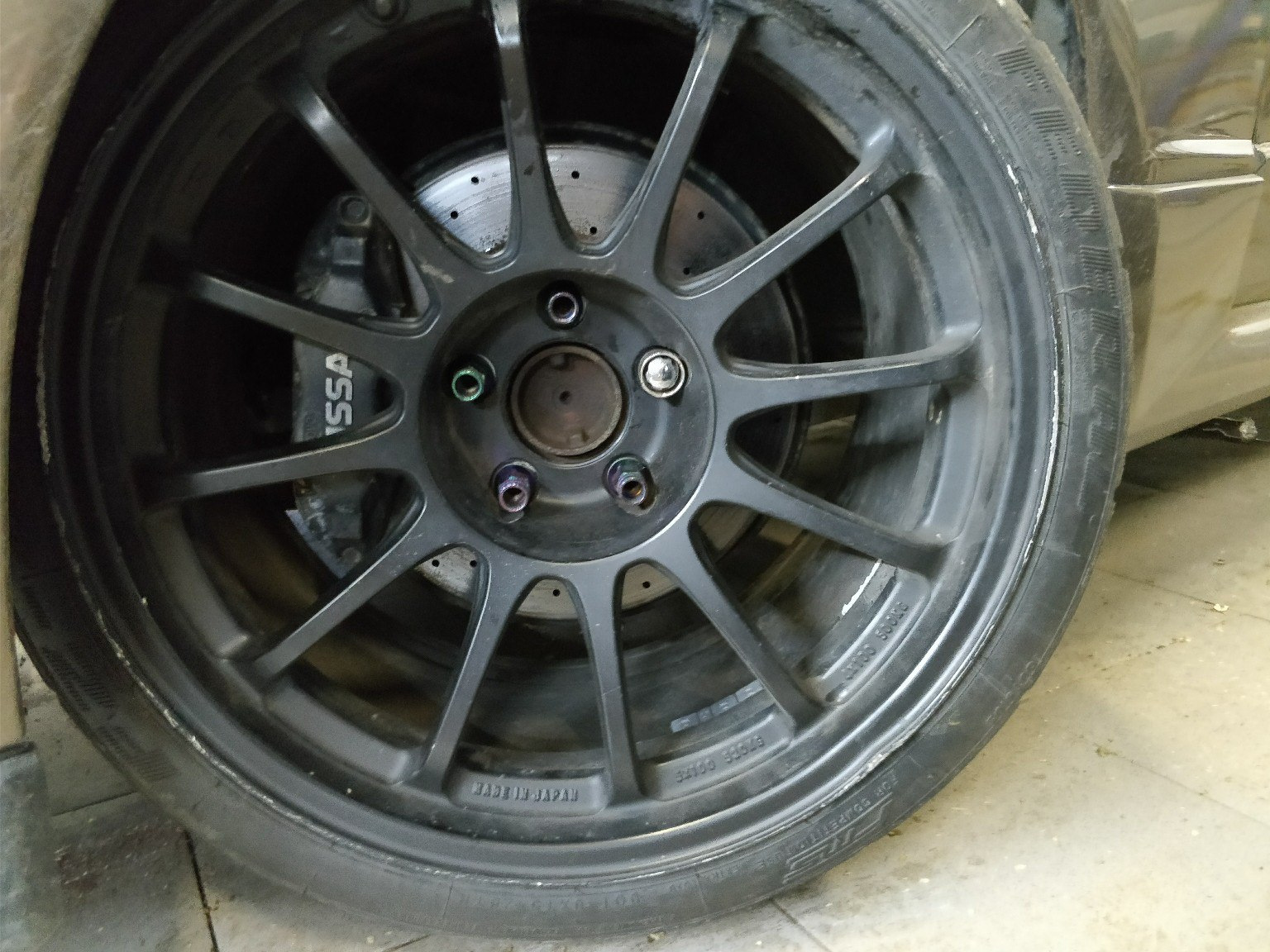

Всем, добра!
Установил 6 поршневые каеновские машинки.

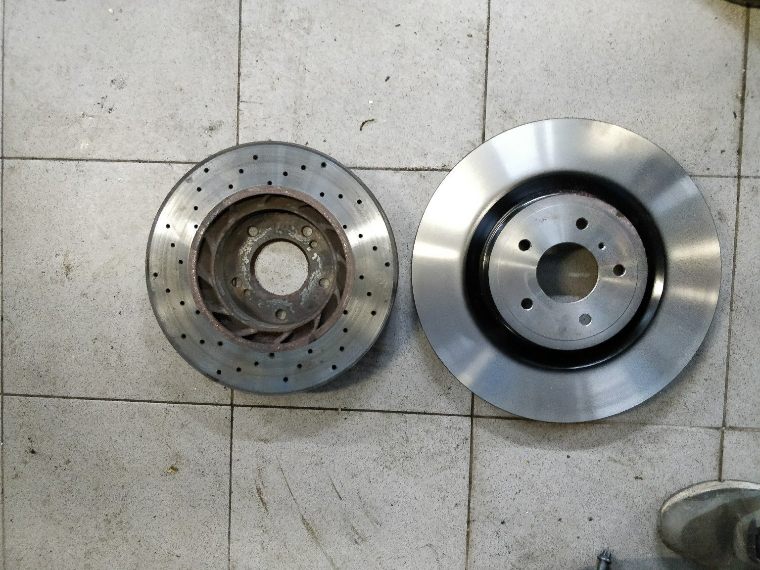

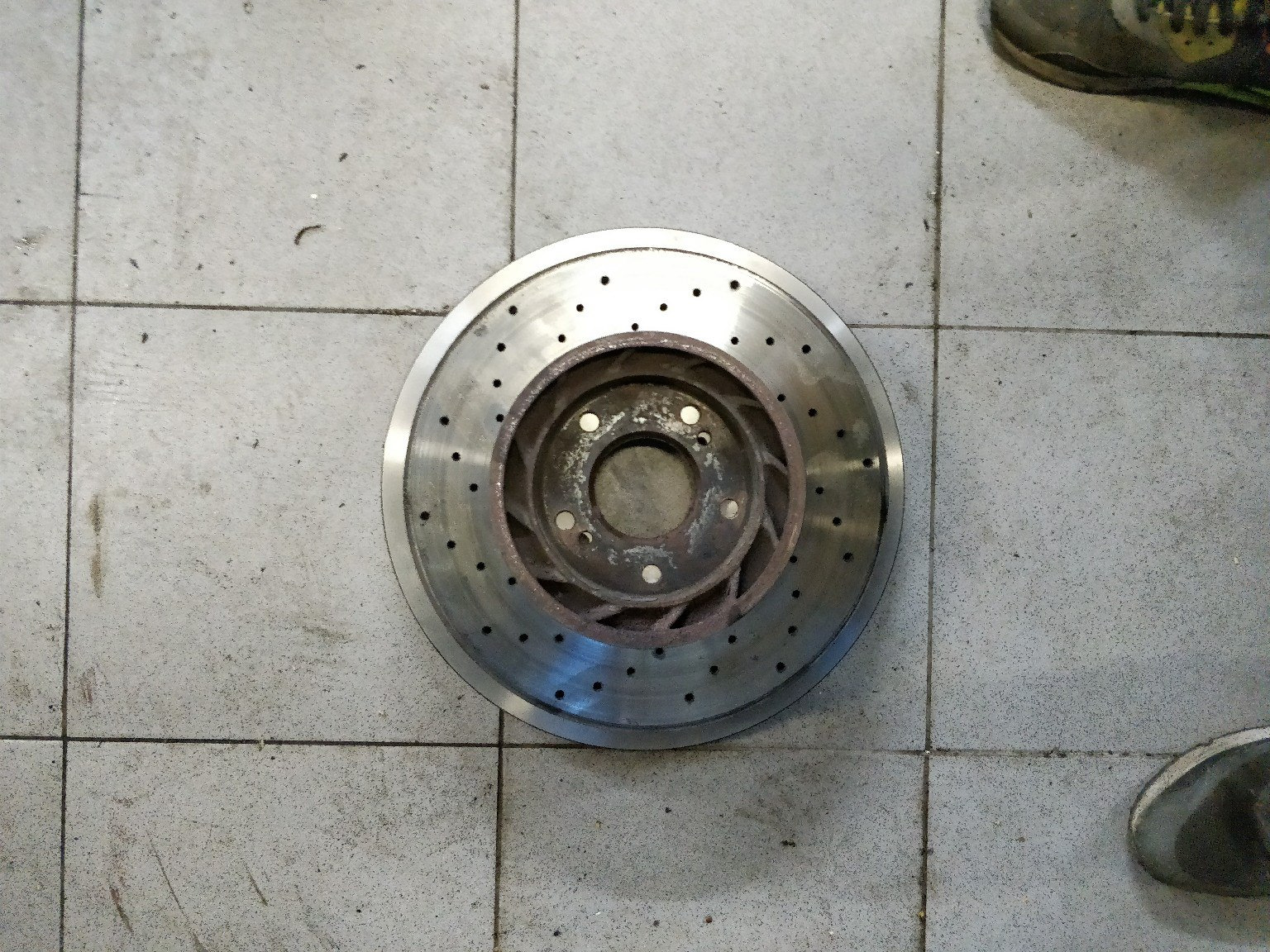

Торм. диски 355 мм в окружности и 32 мм ширина.

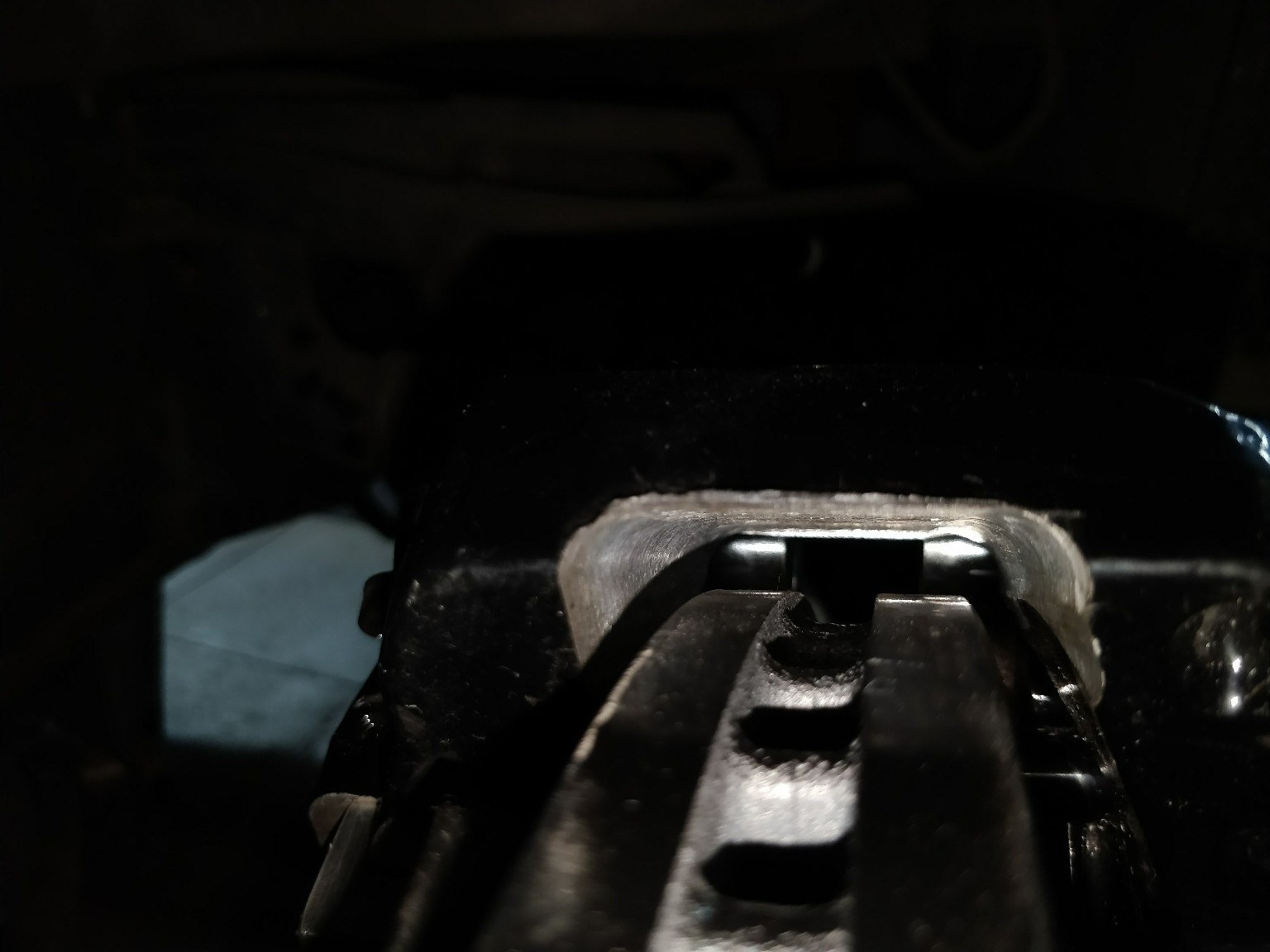

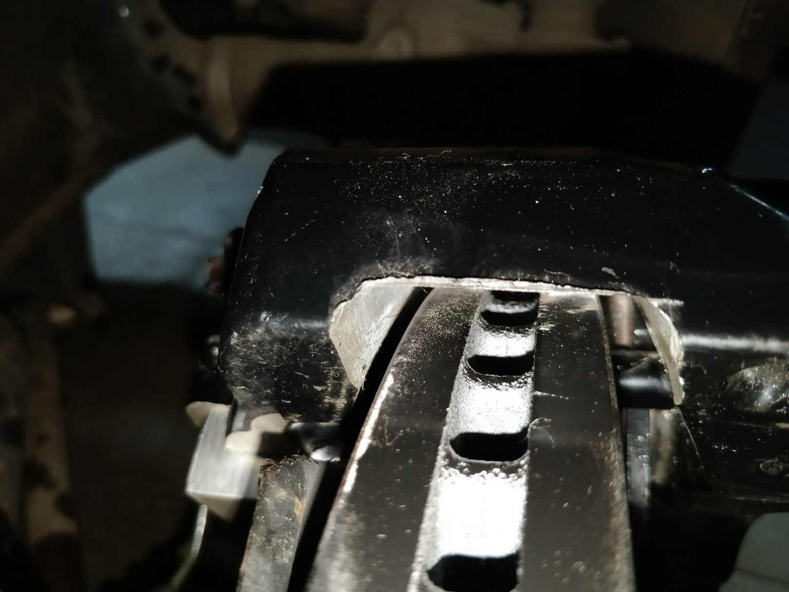

Суппорты расточены с потенциалом под 380 мм диск. Здесь виден запас.
Колодки овощные EBC
Диски овощные TRW.
Но думаю хватит.
Тут видна разница со стоком.

Кстати мне интересно куда деваются ранее установленные диски ?!))) т.к. се28, ре30 топчик, но на всем сразу не уедешь хахаха
За комплимент спасибо конечно, приятно слышать)))
СЕ28 на ГТР34 встанут в этом сезоне, а РЕ30 на продаже висят пока, боюсь что они на 35-е тормоза не оденутся(((
а 32 на тешках остается?
ТЕ37 я продал год назад, на них ездит тоже 32, но уже во Владивостоке;) Вместо 37-х я как раз и взял СЕ28

Машинки туарег?
Каен. Туарег. Авди все одно
торм диск от чего взял?
От финика fx
отличный вариант! это z18 так понимаю? как делал переходную пластину, уши стачивал или на них?
это z17/ план шайбы под переходник были. протачивали под диск и уши срезали.
сильно видать проточили под такой диаметр диска. норм там мяса хватило? я потому и подумал что 18 а не 17. нет фотки готового варианта с крепежем в установленном виде с обратной стороны колеса? оч интересно посмотреть как оно там встало.
проточено под 380 диск. так что еще есть куда расти)
Где купил и во сколько встало?
Купил на Авито. Остальное делал частями. Тыщ 40
У кого проставки делал и суппорта подгонять?
vk.com/iiilisiii
