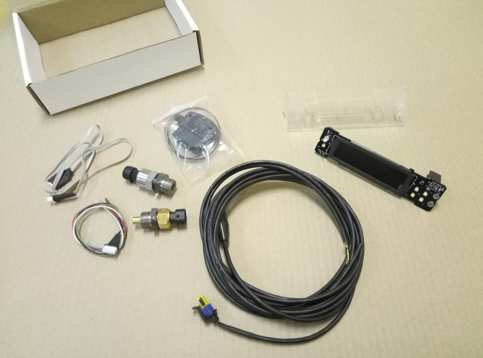

Вот что из себя представляет комплект для моторов FB 2x (возможно и FA):
Списком:
1.Сам собственно прибор — печатная плата.
2.Прозрачное стекло — ставится вместо оригинального красного.
3.Датчик давления
4.Кабель к датчику давления (около 2- метров)
5.Кабель датчиков (5-ти контактный)
6.Интерфейсный кабель — для подключения прибора к PC или ноутбуку
7.Кабель для подключения к OBD колодке авто (1 проводок припаян)
8.Переходник под датчик давления с заглушками
9.Коробка :-)
10.Инструкции пока нет. Постараюсь написать.

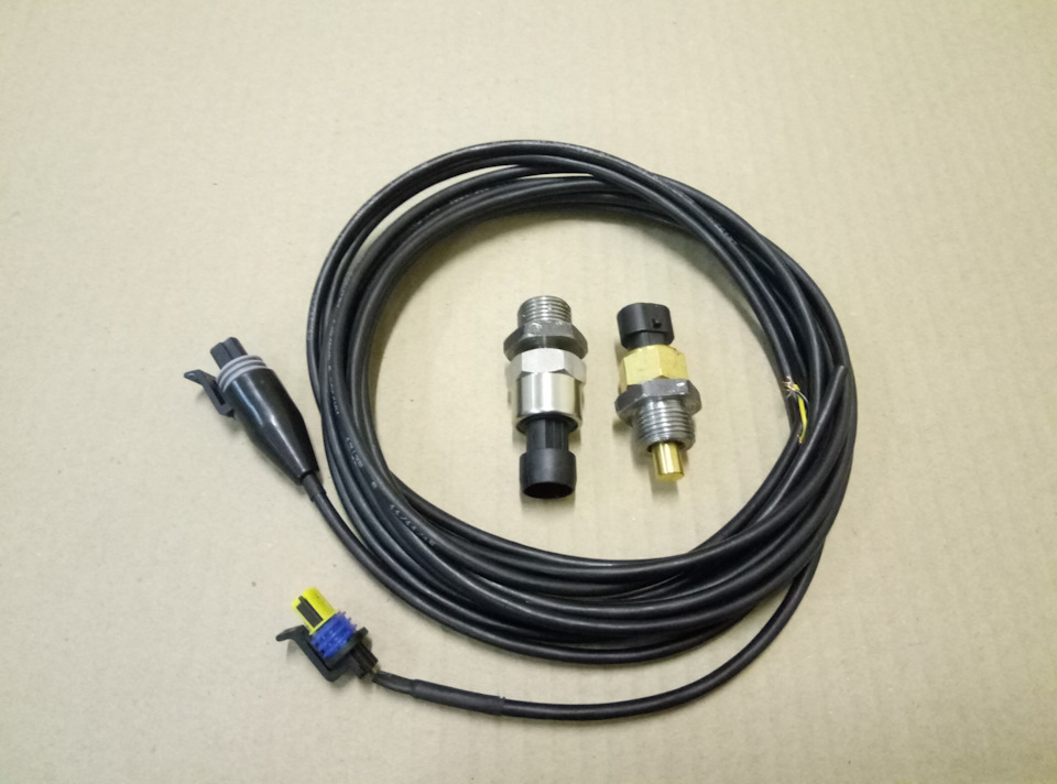

Датчик давления, переходник и кабель:
Датчик давления, с переходником, датчик температуры с переходником и комплекты кабелей:

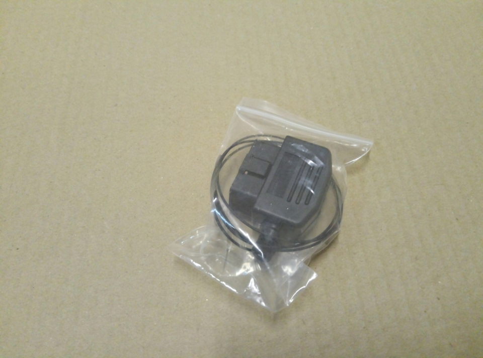

Кабель с коннектором OBD

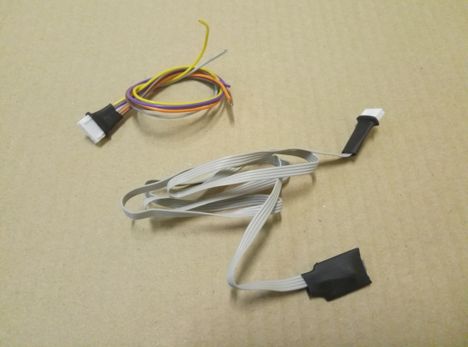

Интерфейсный кабель и кабель датчиков (цветной)

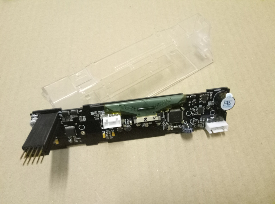

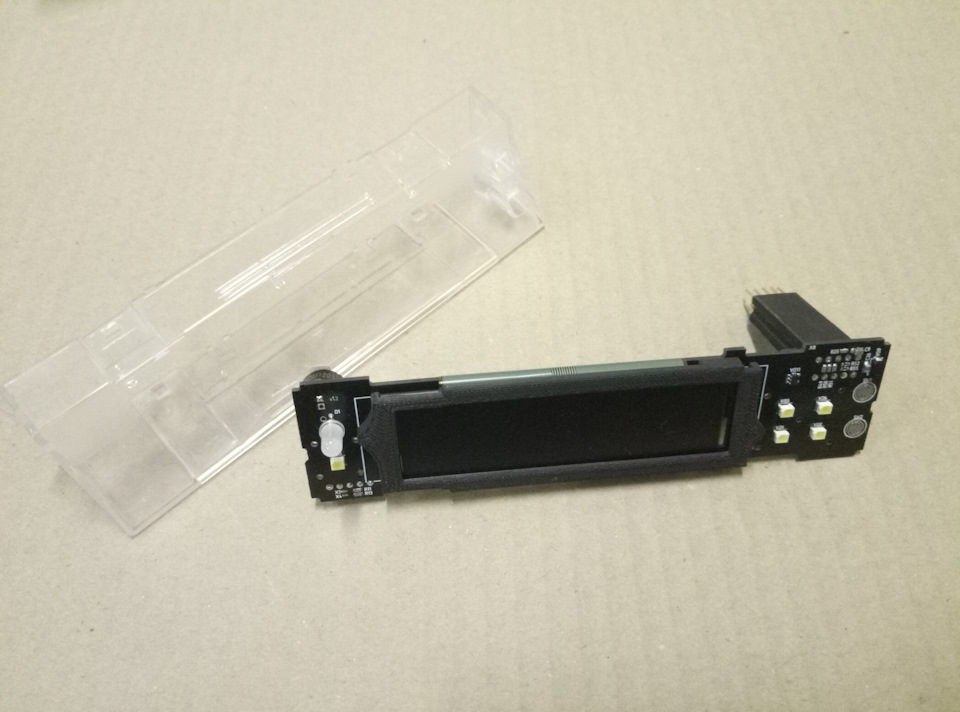

Печатная плата со стеклом :
Все это упаковывается в пузырчатую пленку и укладывается в коробку :
А затем отправляется. Конкретно вот эти 2 комплекта уезжают в Волгоград.

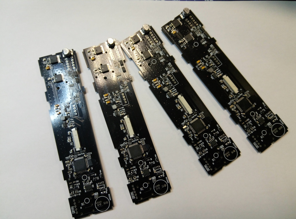

Тем временем, в выходные запаиваю следующие комплекты:

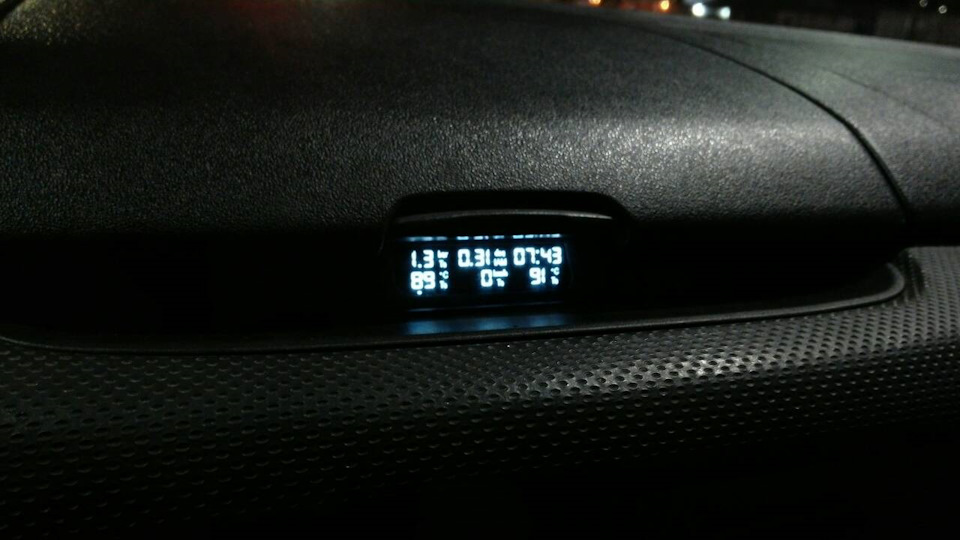

Теперь, вкратце расскажу, что можно на сегодняшний день выводить на прибор (более подробно рассказывал в предыдущих БЖ):
1. Показания от ЭБУ двигателя ПОДДЕРЖИВАЕМЫХ параметров — от температуры антифриза и оборотов, до углов AVCS муфт и любимый многими субаристами IAM (так же углы коррекции и т.п. позволяющие судить о качестве бензина)
2.Показания от внешних аналоговых датчиков: двух и трехпроводных. Их можно калибровать (записывать в прибор калибровочную таблицу), назначать любые единицы измерения и назначить любое имя параметра.
Например, датчики температуры, датчики давления.
3.Подсчет моточасов — полных и сервисных. Сервисные моточасы можно обнулять с прибора, полные — только с компьютера.
4.Чтение ошибок с ЭБУ двигателя (Pxxxx ошибки) и их сброс. (Чтение и сброс тестировались на столе, на машине пока не успел полностью протестировать, но на Subaru Impreza 2008 обнаружил ошибки, хотя сканер их не видел. Пока с данной функцией разбираюсь)
5.В планах сделать чтение параметров TCU ("мозги" коробок автомат и их очищением). Алгоритм понятен и почти реализован, но в предновогодней суете данный процесс немного замедлился.
6.Есть возможность подключения дискретных датчиков (концевиков). В версии прибора для FB из 5 шт, в версии прибора для EJ — их 3 шт, тк 2 входа из 5-ти используются для интерфейса.
Например, как сделал Вячеслав Морозов papasl: подключил датчик уровня масла к одному из этих входов. Входы можно конфигурировать очень гибко: назначить разные времена задержек срабатывания и отпускания, назначить номер светодиода или вообще не обрабатывать.
Или подключить уровень незамерзайки, антифриза.
7.Прибор на данный момент поддерживает 2 протокола Trip компьютеров — дорестайл и рестайл. Протестировано на машинах: Outback 3, Impreza 2008, Forester 2011, 2012.
У прибора есть возможность конфигурирования через интерфейсный кабель. Так же, через этот кабель производиться обновление прошивки.
