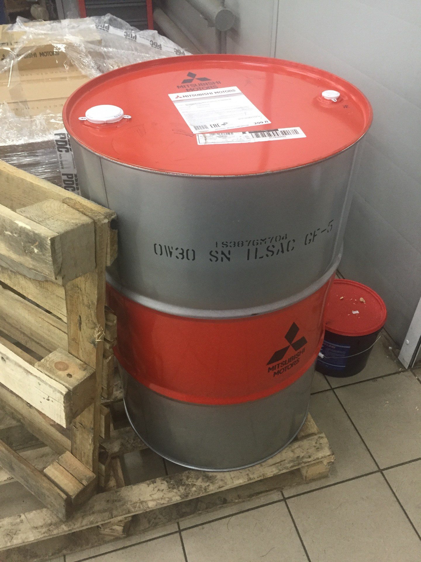

Всем привет! Поменял масло в двигателе за 5900₽ вместо 12000₽!
По акции в Митсубиси кунцево, Акция "замена масла под ключ"
9.0 литров масла+фильтр+ снятие защиты 5900₽! У всех это стоит ~12000₽е
Вопрос: какое качество масла в этих "оригинальных бочках" оф.диллера?
Запчасти на фото: 006661

Позвонил сегодня, уже льют Тотал, и как говорят оно не подходит к сажевым моторам

Пусть другим льют. Масло надо соответствующее спецификации DL-1. То что они залили не соответствует.

Кажется вообще не то масло залили! Это ниссановское. И по характеристикам не подходит! Так что езжай и предъяви им!
Вообще не то, от слова совсем.

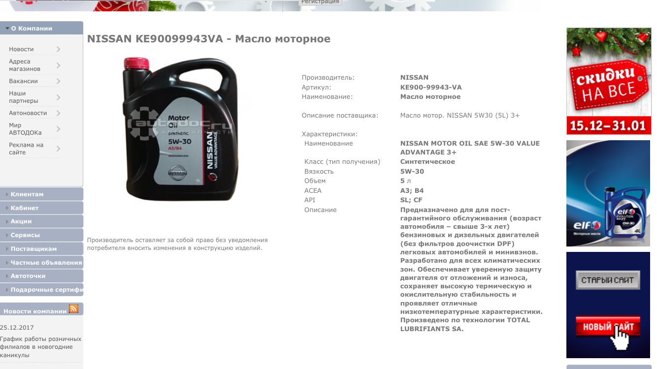

Из описания на фото:
Предназначено для для пост-гарантийного обслуживания (возраст автомобиля – свыше 3-х лет) бензиновых и дизельных двигателей (без фильтров доочистки DPF) …
БЕЗ САЖЕВЫХ фильтров, а у нас он есть.
В бочке на фото тоже масло для бензиновых моторов, без допуска DL-1. С-2, С-3. — тоже отсутствуют как класс)))

MobilisInMobili
На фото не то масло! У оф. дилера своё оригинальное масло в бочках…

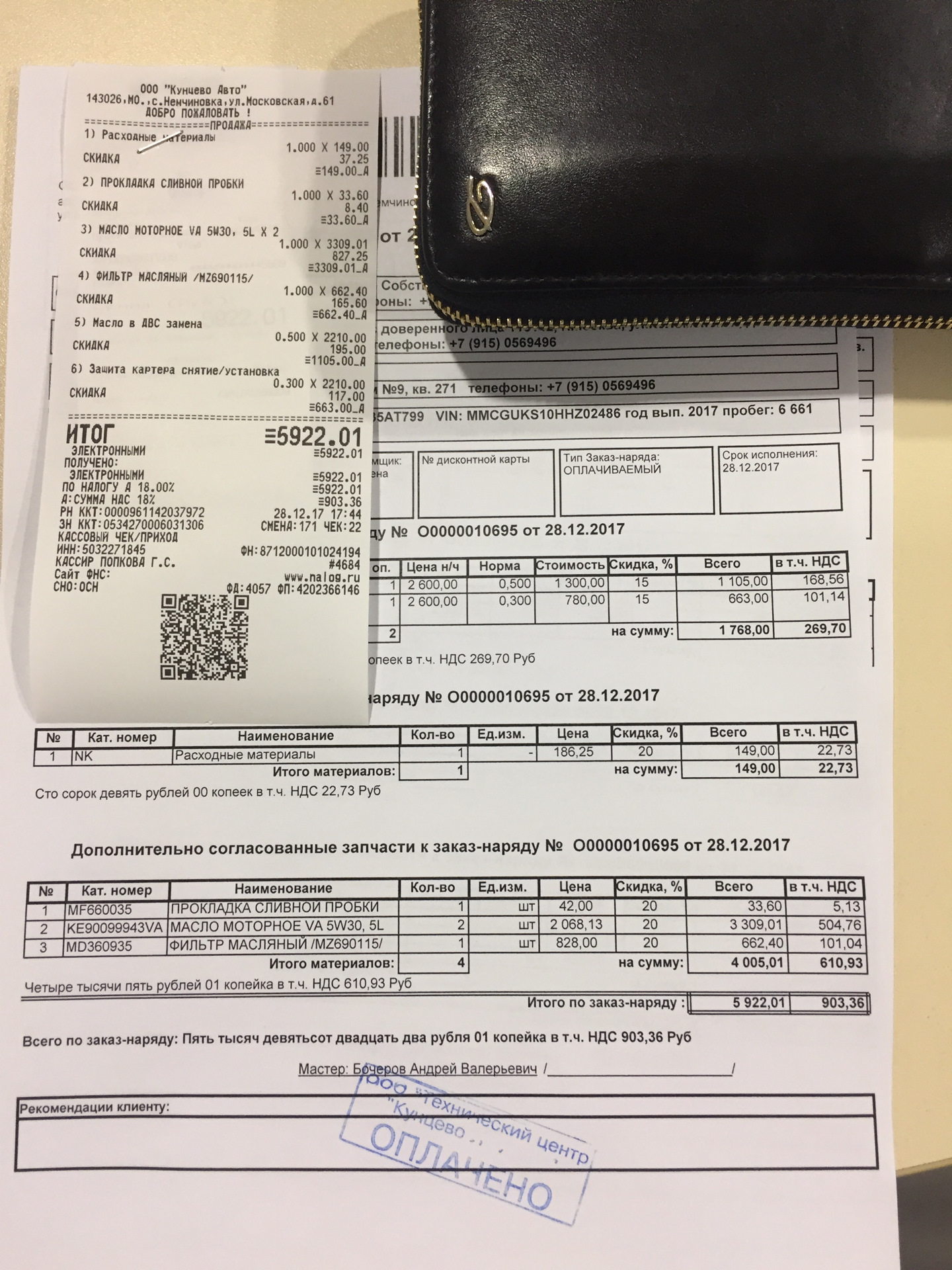

Так и в заказ наряде не то масло. Или я что-то не понимаю…
Я тоже уже не понимаю! Завтра позвоню узнаю все, они ведь не идиоты лить не то масло, у них две бочки стоит одна для Бенза, вторая для дизеля.

Они из бочки лили, я присутствовал
Из той что на фото?
Такой же формы! Ахахаха
На бочке с маслом маркировка 0w30, а в заказ-наряде 5w30. ;)
Бочка не та, сфоткал которая ближе стояла!

Моторное масло VA Motor Oil 5W-30 (5л) для автомобилей старше 3х лет 3 -цена 1 107*2=2214 на складе ПартКом НН (16) 29.01
Масляный фильтр LANCER (MD136466) MZ690070 MD322508 -477 на складе ПартКом
Итого :2214+477+33=2724 оплатили 5900 работу они оценили 3200 это еще с такой скидкой, вот как нас Дилеры накалывают.Масло наше оригинал ценик за 4 литра- 2015
MITSUBISHI MZ320759
МАСЛО МОТОРНОЕ, DL-1 5W30 4Л.
