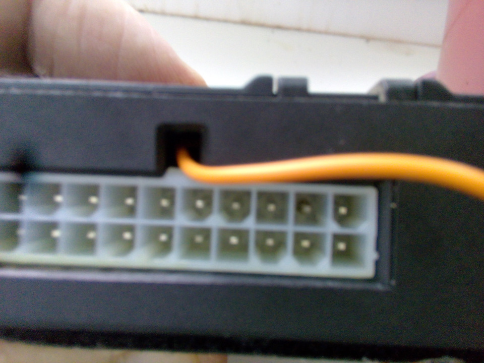

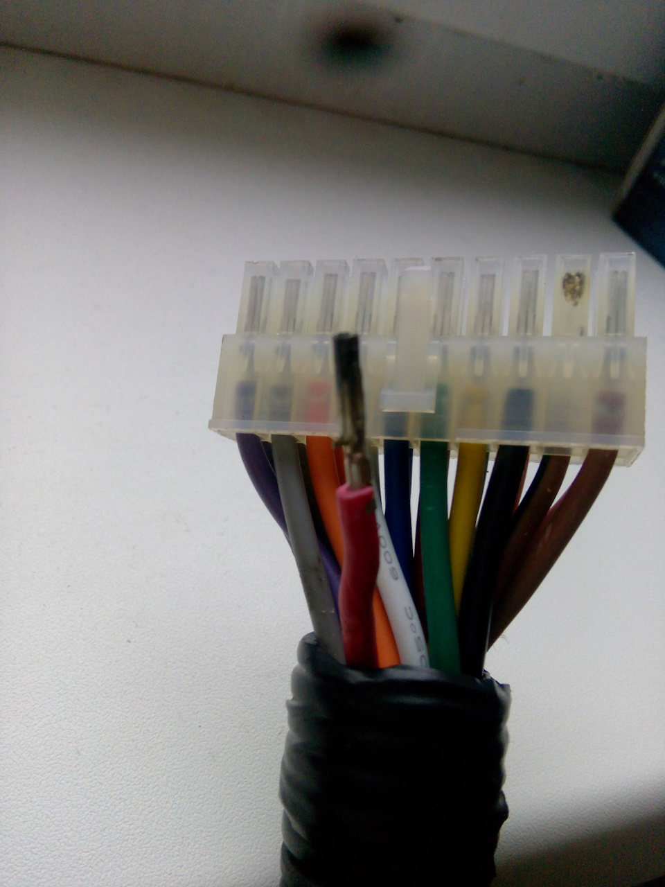

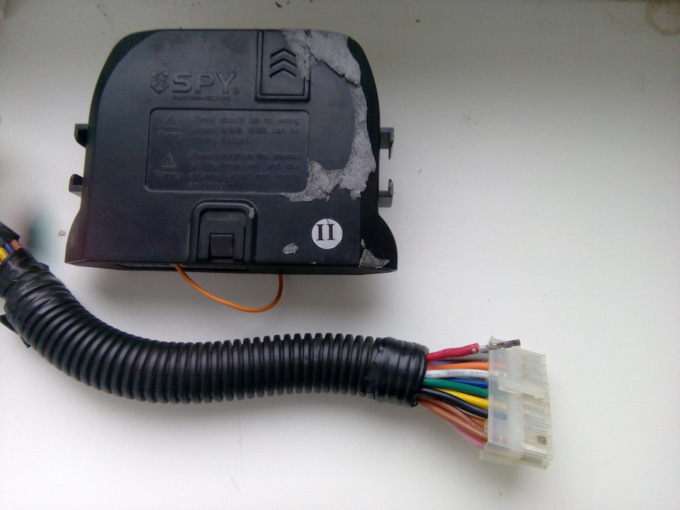

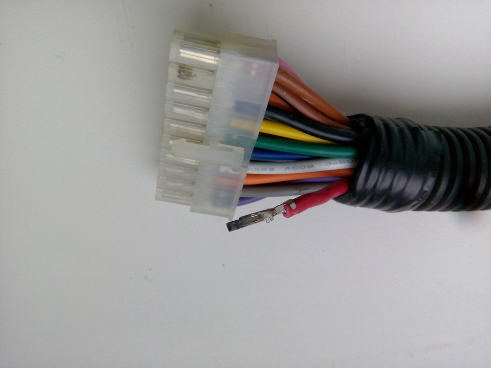

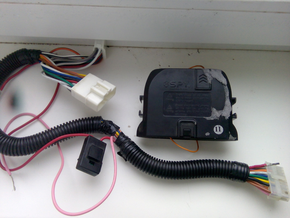

Всем привет. Год назад купил я автоматический доводчик стёкол SPY из Узбекистана. Работал он у меня исправно, проблем не было ни каких. И вот месяц назад он отказался работать, т.е работал с перебоями., а потом и вовсе умер…Подумал, что скорее плохо соединил и отвалилось что то, ведь он в двери а ей чаще хлопать приходиться.Разобрал дверь, проверил все провода на месте, снял его полностью и на колодке, что крепится к блоку увидел обгоревший пин плюса. Такие дела, нужно менять пин. Скорее всего был плохо обжат. Всем удачи на дорогах.
P/S починил заменой пина…

Карту не обязательно снимать. Блок кнопок достаточно. Я плюс брал с кнопки открывания багажника. Если плюс тащить отдельно, тогда нужно открывать карту.
Привет. Я в электрике не силен, по-этому электрику виднее было, "+" он да, отдельно тянул, от блока предохранителей, и далее в гофрированную резинку проснул, где разъём с проводкой двери, да и сам блок доводчик надо закрепить нормально было, так что норм)
