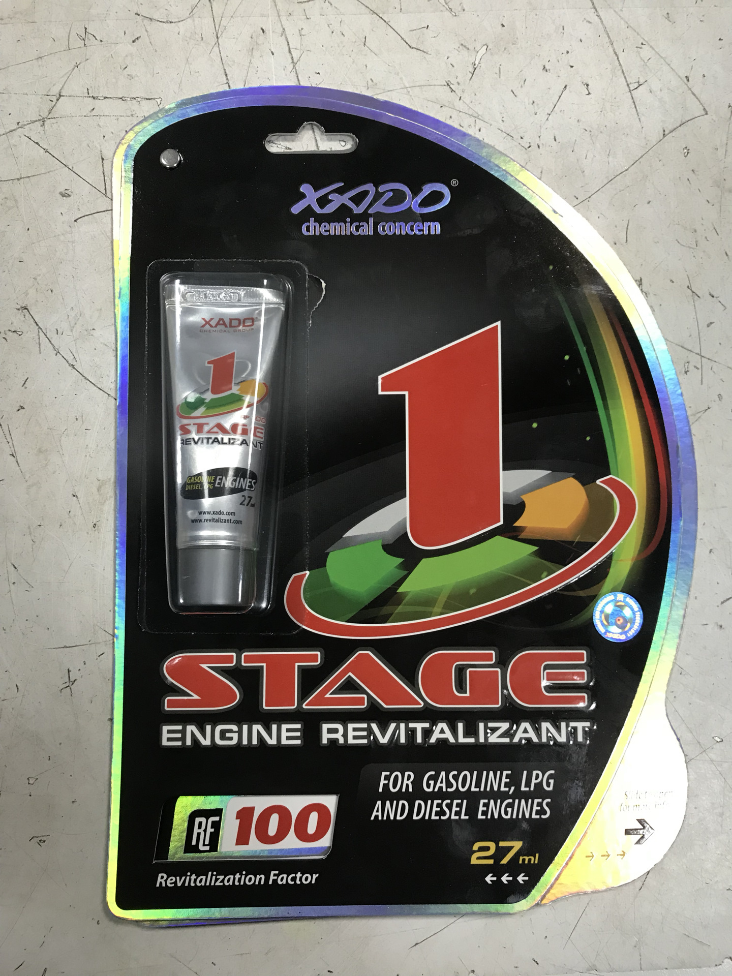

Всем привет. Был у меня стук при работе двигателя на горячую, как я только не маялся с ним. Машину покупал у ОФ дилера после первого хозяина с пробегом 83000. При наступлении похолодания начал слышать стук начал изучать информацию и понял что двигателя стучат у 80% обладателей поло седа с двигателем CFNA и самое интересное этот стук на работу не влияет и машины проходят с ним по 300 тысяч километров. Но лично меня этот звук дико напрягал как бы я его не пытался игнорировать;) Обратился к ОФ дилеру с этим вопросом сказали что по какой то программе поддержки я могу попасть на бесплатную замену ШПГ(я обрадовался) Начали мы этот процесс, отправили запрос сказали что да можно поменять но нужны заказ наряды о том что предыдущий хозяин делал ТО. Так как предыдущий хозяин сделал только 1 ТО у ОФ дилера. Начались поиски хозяина, дозвон и уточнение информации они оказались четны( у него нечего не осталось, скорее всего менял сам у себя в гараже. У меня появились мысли сделать левые акты и левые чеки но я забил на это так как много суеты и стременем это дело…
Успокоился и решил забить, но я работаю в магазине автозапчастей и наша организация является официальными дилерами фирмы XADO у которой большая линейка присадок и тут меня посетила мысль попробовать, просмотрел всю информацию в интернете о присадках XADO и мнения разняться 50/50 кто говорит что это полная шляпа. Но самое главное что хуже не станет;) Приобрёл присадку растворил ее тщательной в 150-200 граммах масла и залил на прогретый мотор только не через масло заливную горловину а через масло обменник открутил два болта и снял «крышку». Я не знаю как но мотор сразу изменил звук работы и ушёл стук я сам не поверил своим ушам так как не особо верил в неё! Проехал на ней уже 3000 тысячи км и звука стука нет.
Вот такая история ;) Спасибо за внимание

Обработал Хадо в три этапа. при каждом добавлении присадки в течение минуты снижался шум/стук от двигателя. После трёх этапов посторонний звук доносится только от ГРМ — это так же известная проблема, но присадками ее не решить)

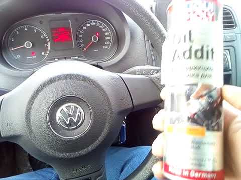

В общем как я понял, вот эту присадку опробовал автор видео
nn.vseinstrumenti.ru/avto…12xn37Zlk_ssaAlT4EALw_wcB
И как я понимимаю — это на один раз до следующей замены.
Цена вопроса 700 р при каждой замене масла.
Ещё нашел у Ликви Моли такую присадку.
nn.vseinstrumenti.ru/avto…O5UNx13HMbn4aApy4EALw_wcB
Это уже для длительного эффекта, цена вопроса 1900 руб, но как долго для CFNA — вопрос открытый.
Вообще я не жалею, что потратился на Хадо, стук полностью не пропал, но разница просто огромная. Сейчас все таки буду ещё проводить экперименты с другими присадками, раз уж судьба такой выпал по "милости" VAG.
Тут вон ещё один брат по несчастью опробовал присадку ликви-моли, вроде как помогла.

Вчера не выдержал, купил ещё один тюбик 1Stage и …
Утром завел с автозапуска, подхожу к машине и не пойму, такое ощущение, что движек не работает. Присел, прислушался — работает!
Прислушался — небольшое постукивание осталось, но явно один поршень и очень слабо. Это учитывая что ночью у нас было минус восемь. Это ещё не мороз конечно, но в сравнении с тем что было раньше — это просто чудо. И стук совсем пропал, когда я вырулил со двора — специально остановился, что бы послушать. Это примерно так же как у меня было при 20 000 км пробега.
В общем каждая новая порция даёт эффект сильнее и продолжительнее и, как я понимаю, для этих поршней мало один или два раза обработать присадкой. Конечно нам всем хочется один раз обработать и забыть, но умом я понимаю, что так не бывает.
Думаю буду продолжать экперимет.
Когда эту присадку заливаешь двигатель реально работает бесшумно)))

Пишу как обещал. Проехал 240 км с присадкой. На горячую стуков больше нет, на холдную — стучит как раньше стучал на горячем движке.
Вообще Xado меня уже выручали, только с гуром на старой машине Пассат B3. На пробеге примерно 180 т.км. дико зарычал гур. В сервисе приговорили что скоро умрет — менять. Тогда я тоже наткнулся в инете на одном форуме про присадку Xado для гура и что называется залил и забыл. Вернее сказть сначала он немного тише стал рычать, потом ещё тише, а потом вовсе рев пропал, и я забыл про это дело, а вот вспонил когда эту заметку прочитал.
Пишу по поводу присадки, как обещал.
Проехал правда пока только 50 км с ней, но эффект есть. Утром стук стал тише раза в три-четыре, а на горячую иногда немножко побрякивает, а иногда совсем чисто журчит. Мне показалось, что даже на ходу движек помягче рычать стал, хотя это может быть просто кажется. Но считаю что не зря 2 т.р. выложил.
Вообще производитель 1000 км пробега для полного эффекта заявляет. Понимаю, что интересно что происходит, но через каждые 50 км писать нет смысла, поэтому отпишусь теперь если совсем стук исчезнет или км через 200.

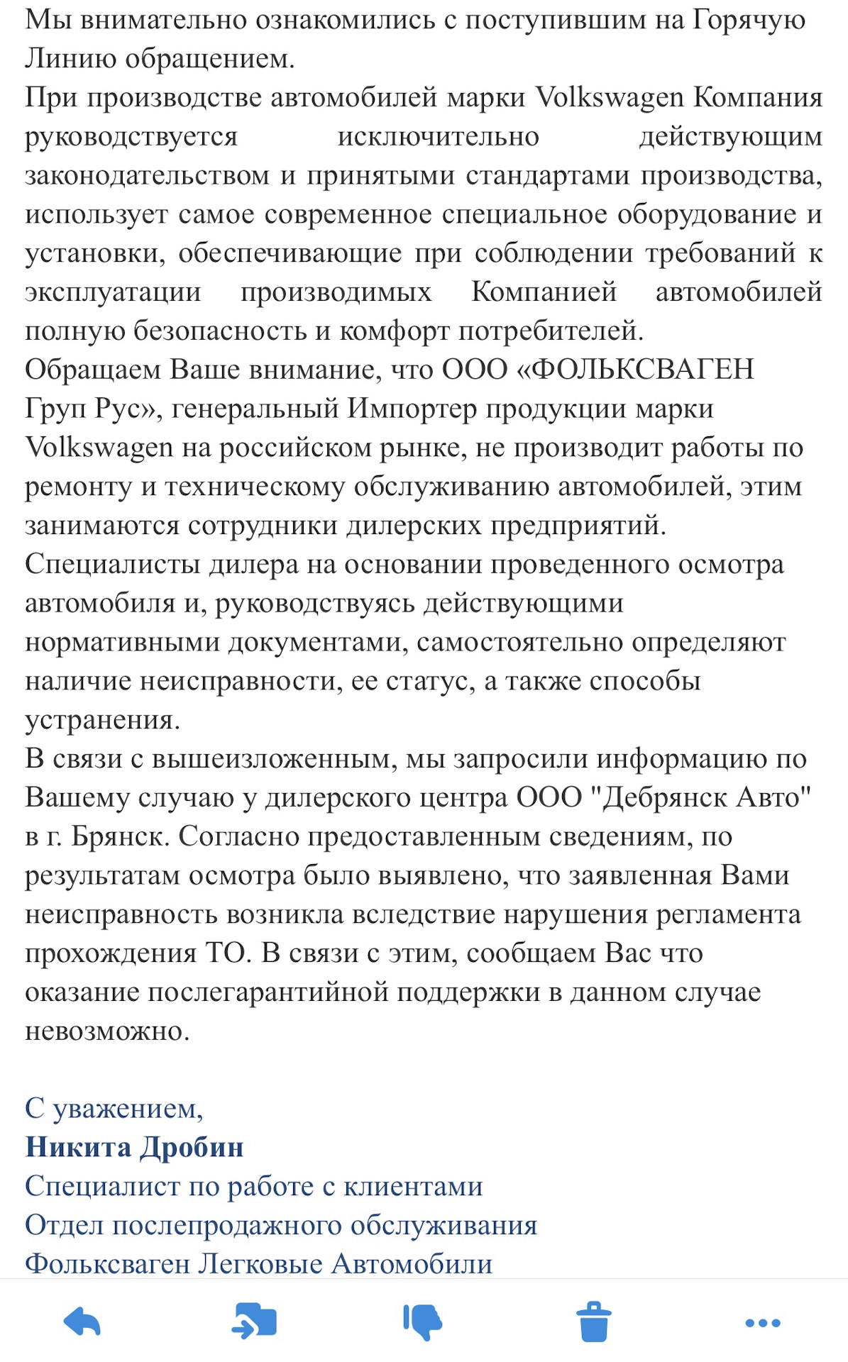

А мне просто написали, что решение о послегарантийной поддержке принимает диллер. А когда приехал к диллеру по месту приобретения, там мне сазали, что стук поршней для этой машины это нормально и не является дефектом. Стук поршней для фольксваген нормально ?! Если бы меня предупредили в день когда я пришел в автосалон, я бы хрен бы купил. Я для того и покупал WV чтобы ничего не стучало.
Пытался к другим двум диллерам — отправили лесом туда где покупал. Круговая порука! Буду писать ругательное письмо в VAG по поводу того что они Россиян, Белоруссов и Китайцев за людей не считают. Эти движки что CFNA что новые в Европу не производят. Пора сказать буржуям — или делайте как для Европы или идите лесом. Народ, не покупайте больше фольксваген и шкоду, научим буржуев нас уважать!

На счет прохождения ТО у дилера, дилер тебя развел. Можно ни одного ТО не делать у дилера и дилер кстати вообще отношения не имеет к гарантии потому что не он ее дает и расширенную в том числе. Просто видимо лень заморачиваться .
Может тогда подскажите куда обратится что бы обойти дилера ?
Нужно что бы дилер это все зафиксировал, его не обойти т.к. он официальный посредник так сказать, оформил надлежащий наряд заказ и отправил на согласование в ФГР. Если отказывается делать — письменный отказ с причинами и с ним уже сами пишете в ФГР. Тут скорее всего сказывается что дилеров у вас мало, хотя могу ошибаться. Например в Москве из за того, что дилеров много, один сделал удивленное лицо жопку, поехал к другому. Здесь много постов о том как делали эту процедуру вообще ни разу не обращаясь к дилеру. Но опять же говорю, надо время и настойчивость. Можно попробовать сразу в ФГР за разъяснениями обратиться что и как, а уже с ними к дилеру.
У меня "знакомый приемщик" он отправлял запрос ФРГ и оставлял на ночь машину и записывали видео. На что ФГР запросил акты по ТО
Очень странная тема конечно. А если как в данном случае второй владелец? Этим данным можно верить?

А можно поподробнее про эту присадку как называется может артикул есть как ее найти. У меня точно так же стучит и на горячую.
Артикул XA10024

А что делает эта присадка ? Повышает вязкость, тем самым маскирует стук ?
Эта присадка не повышает вязкость)
Jem14
Вообще, как утверждают производители присадки, она восстанавливает изношенные поверхности. Я не могу ни утверждать ни отрицать это заявление, т.к. не видел что проиходит в процессе применения, но с гуром на старой машине Xado меня реально спасло. Гур после 500 км пробега (с добавленной присадкой для гура) больше не подавал никаких признаков износа. Конечно гур это не ДВС, но тот факт с гуром не дает лично мне повода сомневаться в правдивости данного утверждения. Другой вопрос, что не всякий износ может быть излечен. Сейчас проверяю Xado 1 stage на поршневой.
Jem14
XADO 1 Stage Ревитализант для двигателя инновационный продукт третьего поколения ревитализантов XADO, открывающий новые возможности защиты и восстановления узлов двигателя. Многолетние исследования в области трибологии и применения ревитализантов XADO позволили создать новый продукт с оптимальной размерностью и концентрацией активированных наночастиц ревитализанта.
Благодаря новой технологии активирования наночастиц, ревитализант 1 Stage, является катализатором высокоскоростной модификации и саморегулированного роста изношенной поверхности. XADO 1 Stage Ревитализант для двигателя позволяет производить обработку двигателя в один этап; универсален для бензиновых, газовых (LPG) и дизельных двигателей. Обладает пролонгированными защитными свойствами и способностью к саморегенерации длительный период.
Преимущества
Восстанавливает поверхности трения, защищает и упрочняет детали двигателя
Увеличивает и выравнивает компрессию в цилиндрах
Повышает мощность и приемистость двигателя
Снижает расход топлива
Повышает давление в маслосистеме двигателя до номинального
Увеличивает срок службы узлов в 2-3 раза
Защищает от негативных последствий холодного пуска
Снижает уровень шумов и вибрации
Применение
Внести состав в маслозаливное отверстие двигателя прогретого до рабочей температуры. Запустить двигатель и обеспечить его работу на холостом ходу 3-5 минут.
Примечания
Ревитализант для двигателя XADO 1 Stage, эффективен для бензиновых, газовых (LPG) и дизельных двигателей, легковых и малых грузовых автомобилей с объемом маслосистемы до 10 л.
Обработка считается законченной не менее чем через 1500 км пробега.
Масло до окончания обработки не менять.
Состав совместим со всеми типами моторных масел, не изменяет их вязкостных и других физико-химических и эксплуатационных свойств.
Для сильно изношенных двигателей может потребоваться повторное применение.

Артикул есть?
XA10024
