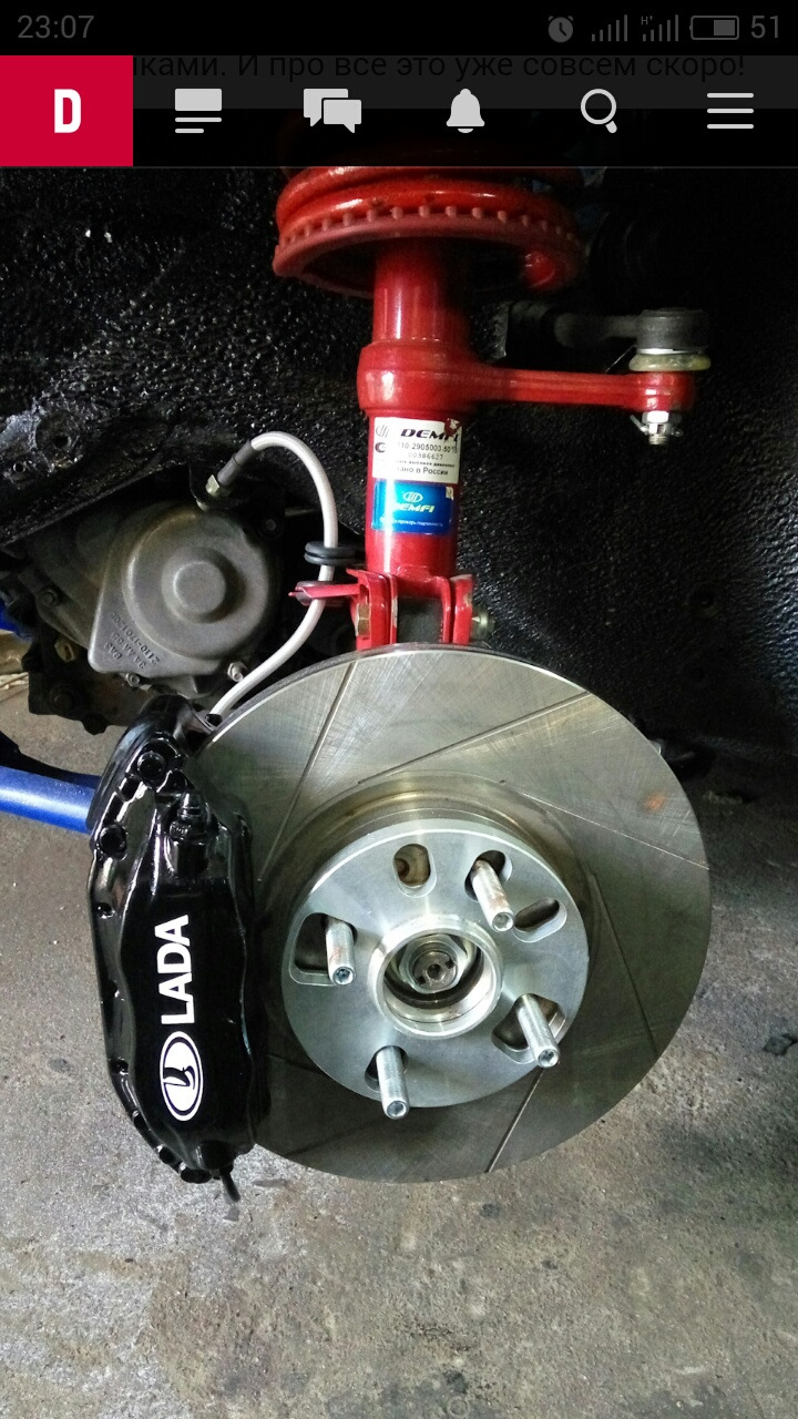

Требуется совет какие тормоза поставить?
К этому всему прилагаются тормозные диски 15"
Сразу отвечу на вопрос зачем это все… После доработки тормозов планируется установка турбины TD04… а как следствие машине нужны более эффективные тормоза. При высказывание мнения прошу отвечать аргументированно… Заранее всем СПС.

Брембы 4-х поршневые ток с доработкой геморно чуток а в паре с дисковыми здт остановят на раз твой будущий табун лршадей.
брембо слишком крутой и дорогой вариант на калину, нужен бюджетный но эффективный…
БУ за 160$ у нас можно взять, даже чуть дешевле накопать.
Нива суппорта 2х контурные, на передние цилиндры идут 2 шланга.
на 1 цилиндр подключается передний контур. на 2 других цилиндра. подключается контур от задних через тройник. реализация геморройна.
полно рабочих и довольно не плохих вариантов на газосуппорте и 13 дисковые назад.
15 тормоза ставились на калины спорт, так же как и дисковые назад.
так что это не сильно будет являться изменением в конструкции не предусмотренным заводом. так как завод такие ставил.
вопрос конечно к самому суппорту…
спс
Из перечисленных вами наибольший эффективный радиус имеют колодки нива суппорта www.drive2.ru/l/2148322/ т.е.при прочих равных у них наибольший тормозной момент.Но у них меньшая площадь охвата диска hp-brakes.ru/2015/01/disk…mushhestva-i-osobennosti/ поэтому большая тепловая нагруженность, что (при плохом материале колодок) может дать большое снижение коэффициента трения.Второй момент, определяющий эффективность торможения-площадь поршня тормозного цилиндра.Здесь лидер-суппорт уаза, на втором месте-суппорт газ и на третьем-нива(примерно 90%от площади суппорта газ).Третий момент определяющий эффективность торможения-диаметр диска.Вы его уже выбрали, только надо учесть, что отверстия и канавки в диске на эффективность торможения не влияют, а только создают проблемы.Но самое главное-коэффициент трения качения покрышек.Если его не повысить, то повышение тормозной эффективности приведёт только к юзу(ну или к непрерывному срабатыванию абс), поэтому тюнинг нужно начинать не с тормозов, а с колёс.Если интересно более подробно о всех этих радиусах, площадях и пр., то посмотрите комменты здесь, только все www.drive2.ru/l/483405510…age=0#a483569613016138411 А так конечно суппорты уаз, если их вообще возможно установить.Ну и узаконить это не удастся, проблемы с техосмотром, ну а если ДТП с экспертизой, то вообще никогда не отмоешся.
СПС за доходчивость, резина будит ставиться параллельно тормозам, на данный момент есть 185/55/15, но под эти тормоза будит ставится 195/50/15 притом придётся раскошелиться и брать качественную а не самую дешёвую. а по выбору тормозного диска… канавки и отверстия помогают отчищать колодки от нагара образовавшегося при сгорании колодок
Оно конечно так, но по личному опыту эта очистка заключается в срезании материала колодки, края канавок становятся острыми как бритва, в канавках ржа и грязь, на мойке не смываются.Мелочь, но вид не ах.Ну и колодки сжирает только так.Конечно, если ездить так, что колодки будут гореть, дело нужное, но лично у себя давно не чуял характерного запаха горящих колодок, и снятые хи ку были без нагара.Да и новые(трв-ремса)вроде не горят, хотя диск без канавок и отверстий.Правда я и не гоняю.
ок. подумаю над этим… стоит оно того или нет…
Поищи на форумах этих машин, сразу поймёшь, долго ли ходит оригинал и какой заменитель лучше брать
