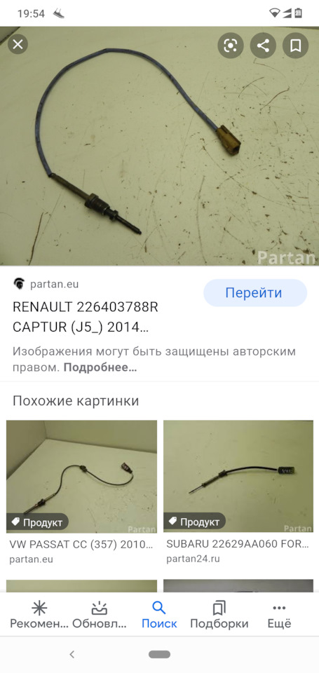

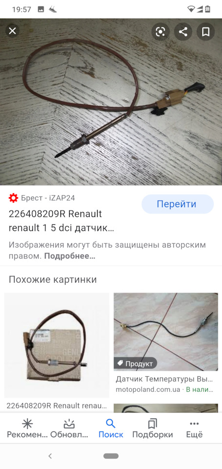

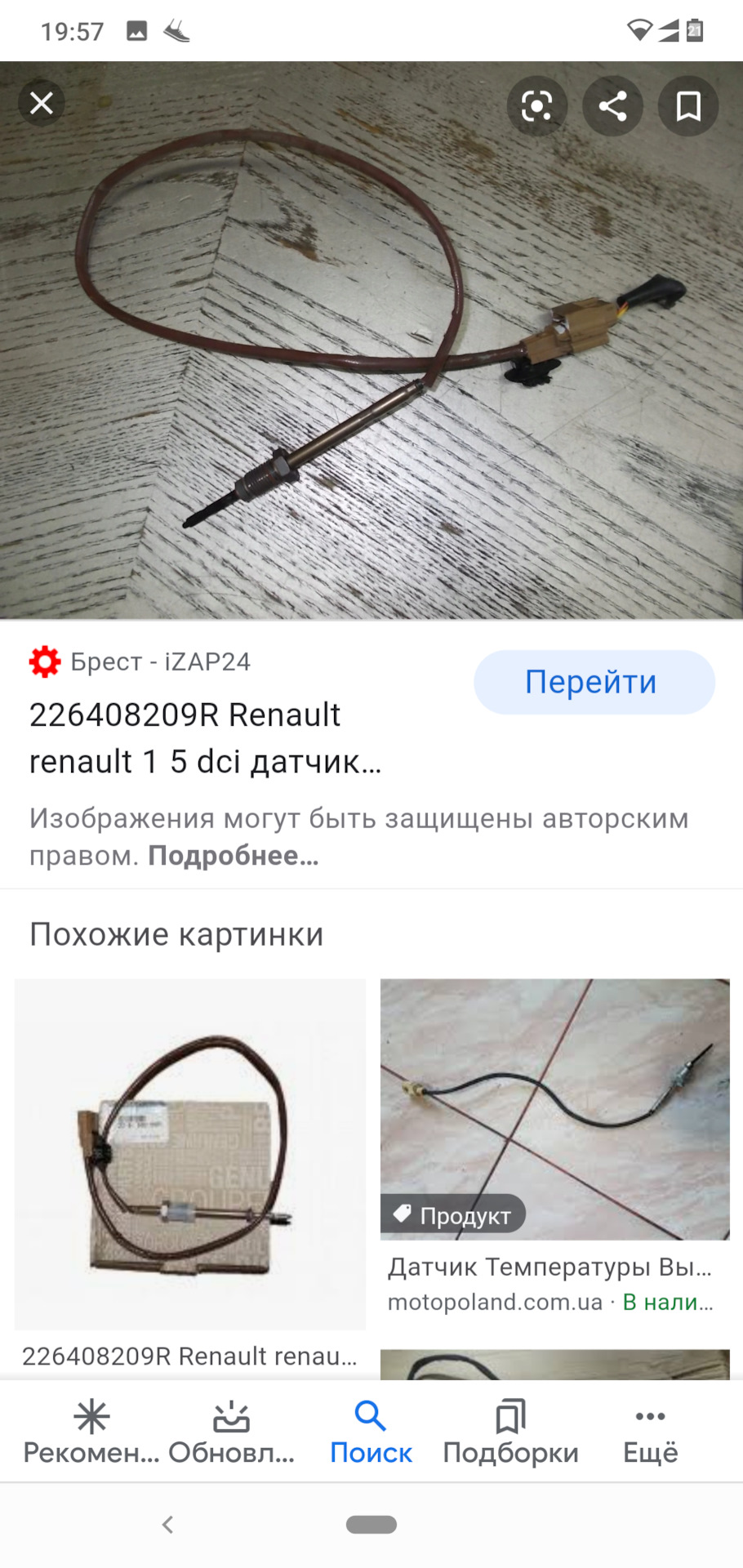

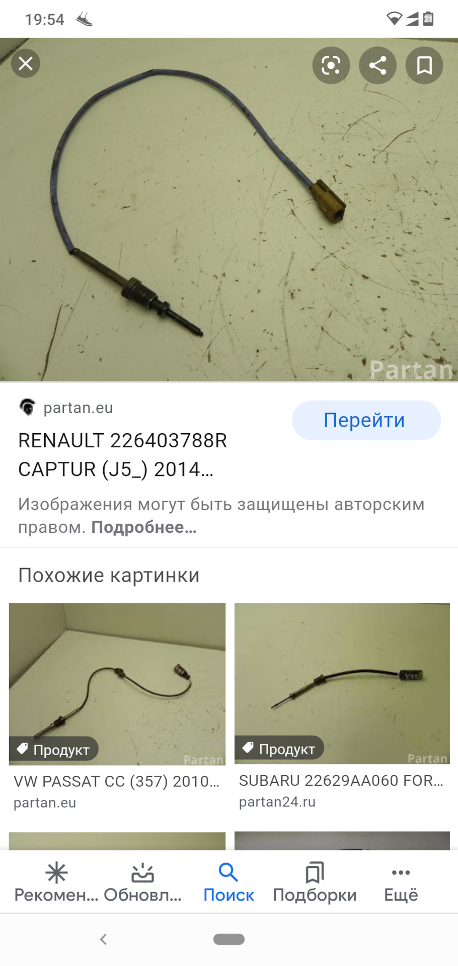

Решена проблема, подходит и тот и другой номер, разница только в цвете оплётки, поэтому и другой номер.
А предлагают вот этот, подойдёт ли разные номера
Здравствуйте, ошибка DTC054416, может кто подскажет датчик температуры на входе турбины к9к 656 стоит такой
Лучше проверить по каталогу на любом крупном сайте по продаже з/ч свой оригинальный номер и посмотреть, какие кроссы будут биться. Не думаю, что это будет проблемой купить оригинальный датчик с вашим номером под ваш мотор. На том же экзисте должно выдать все или диалождис/официалы.
