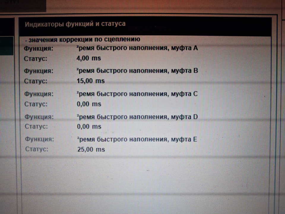

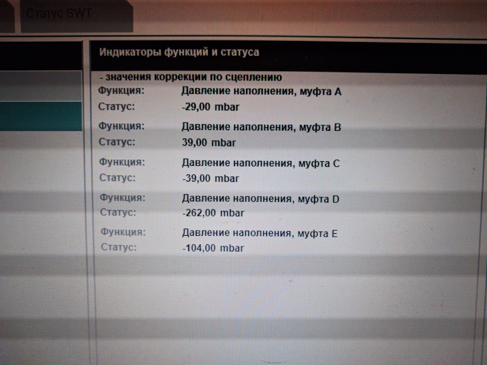

Значения коррекций хочется сохранить для себя, чтобы было с чем сравнивать.
Как будто всё отлично. zfcenter.ru/znachenie-korrekzii-akpp-zf
Но, небольшие претензии к её работе всё таки есть. Будем экспериментировать.

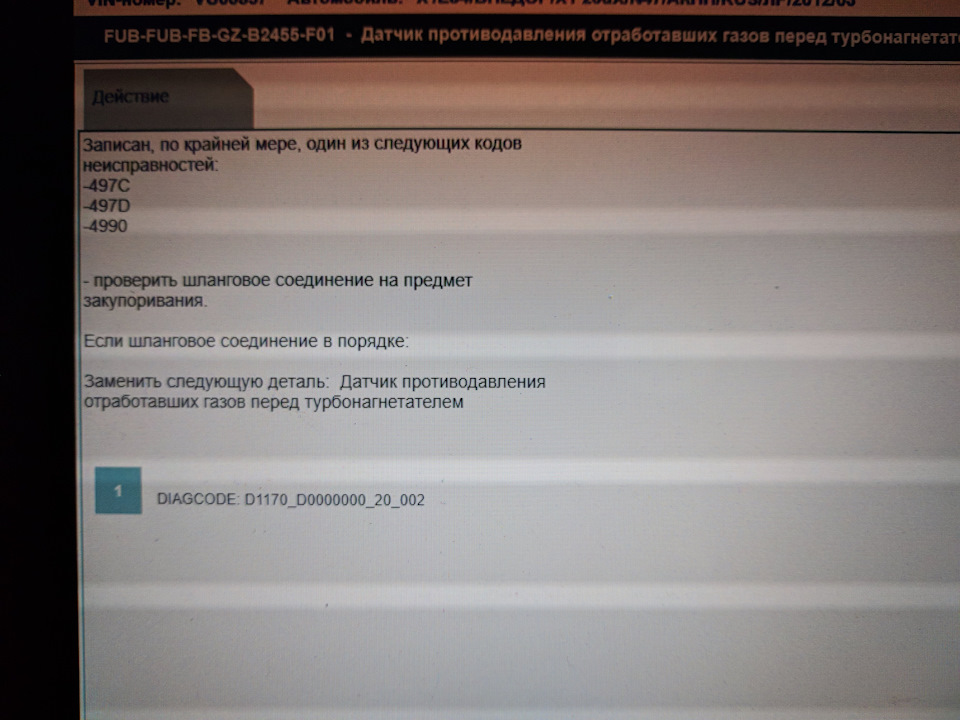

Теперь ошибки
Джекичан не загорается, но ошибки активные и появляются снова после удаления. Две последних- вообще хрен поймёшь что такое. План проверки в рейнголде предлагает проверить датчик давления перед турбиной и его трубку
Запчасти на фото: B2455, D000000020
И в конце интересный комментарий
При отказе датчика давления возможно отключение системы рециркуляции ОГ.
Ну и слава богу, как говорится. Мне оно и нужно, собственно. Покатаемся так, посмотрим на развитие событий.
