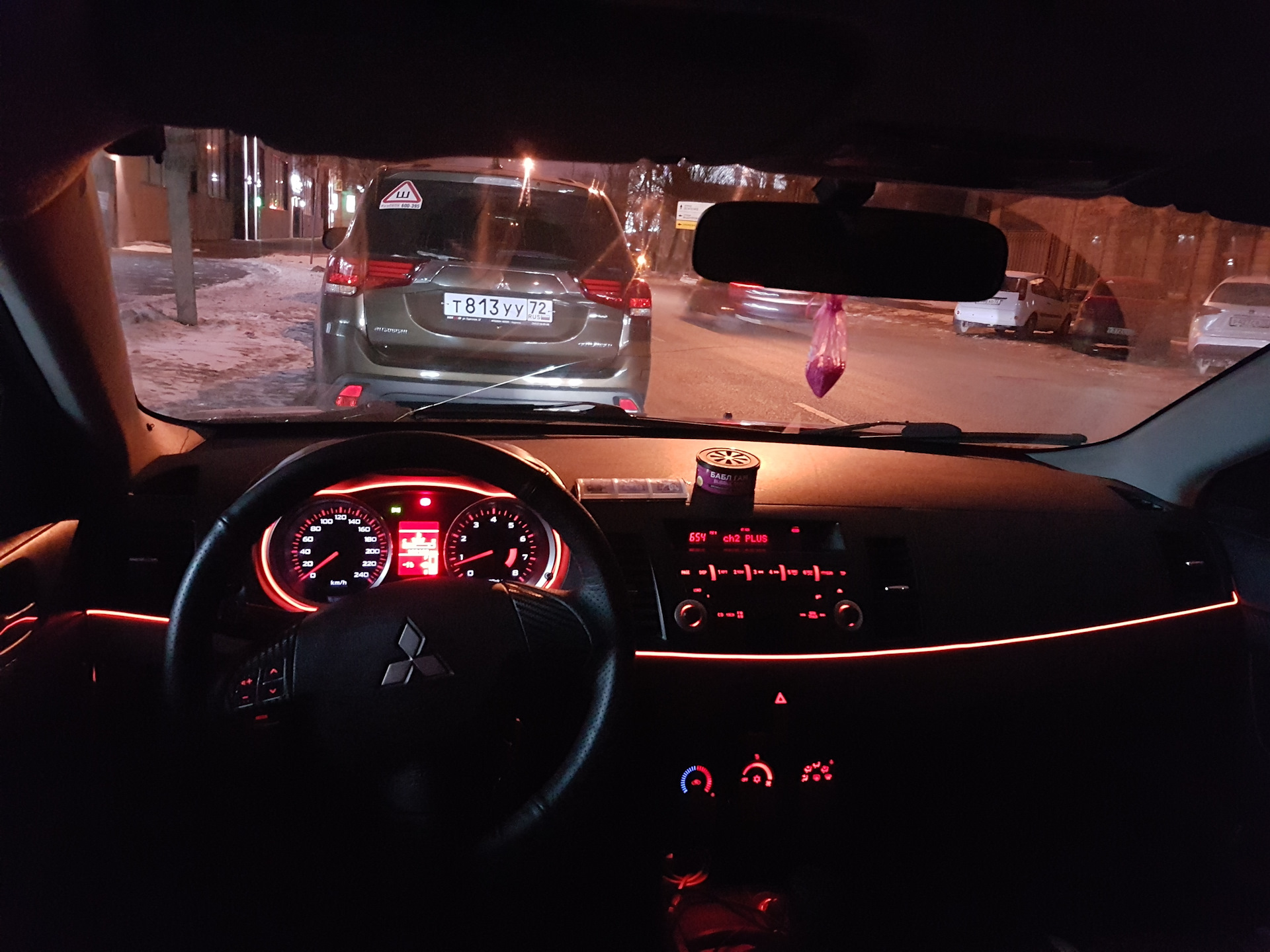

Думал "доделаю до конца" и потом всё выложу в б/ж, но руки то чешутся) хочется похвастаться… 😁😁😁 дак вот, о чём я…

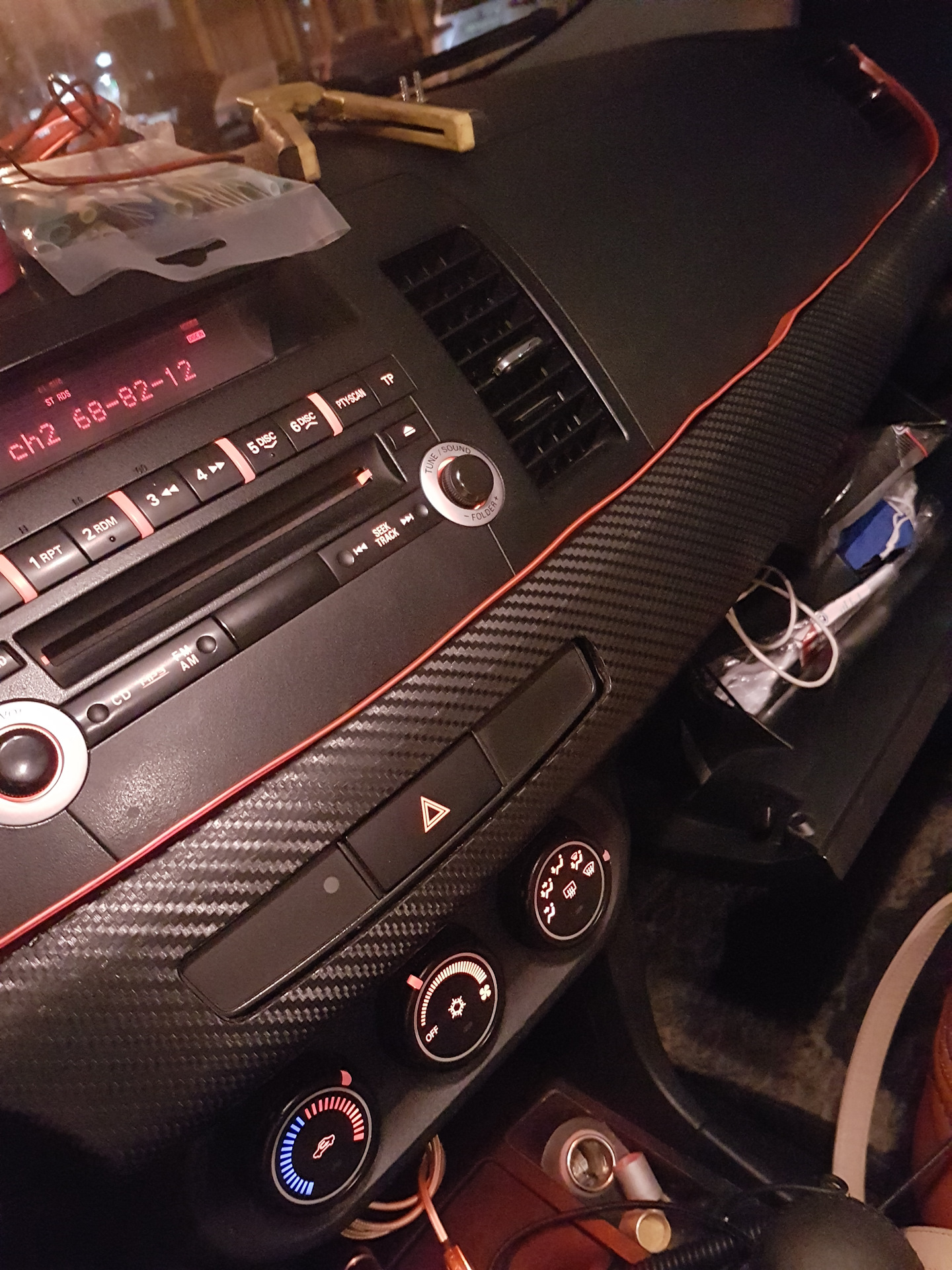

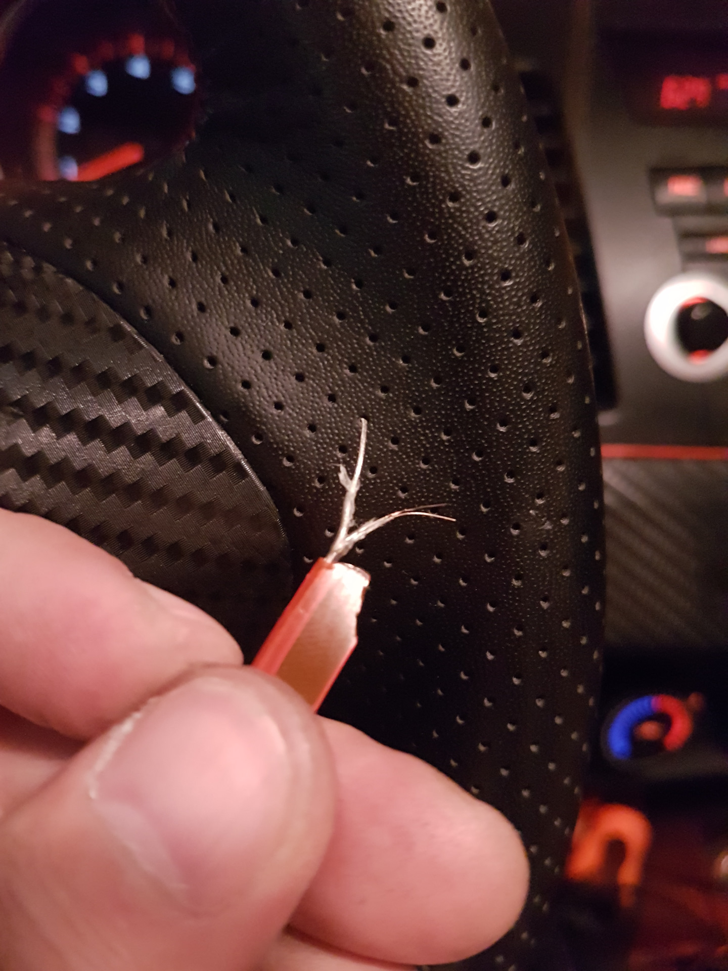

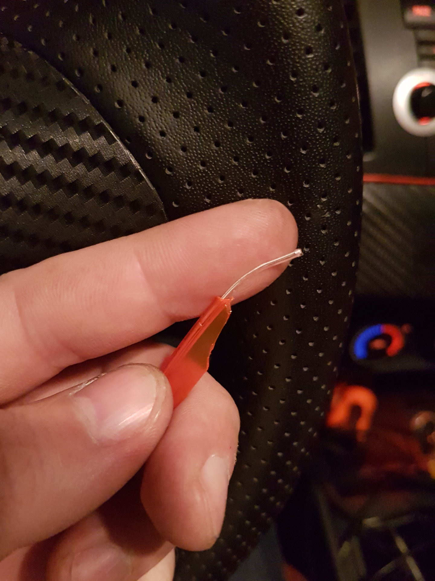

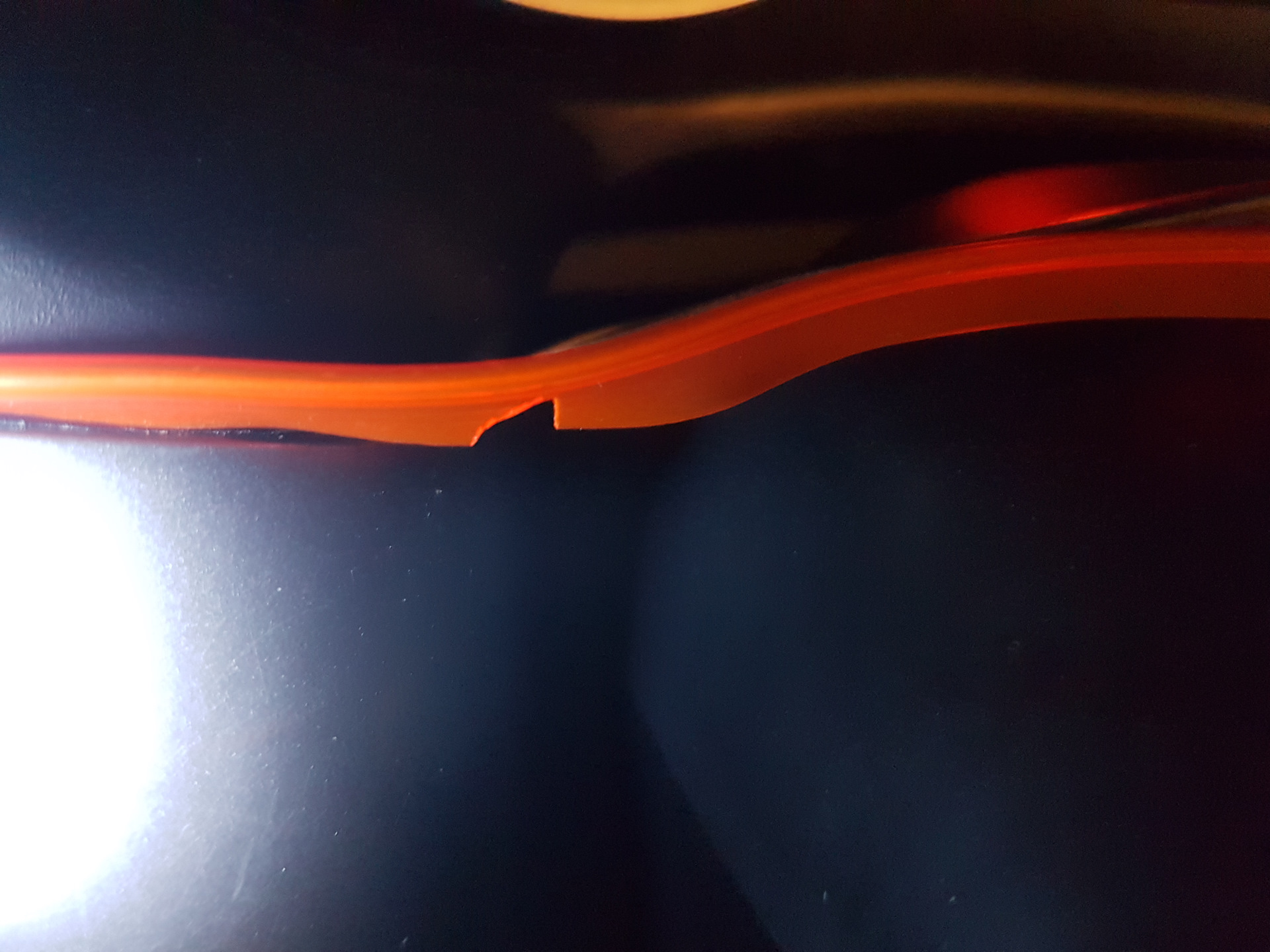

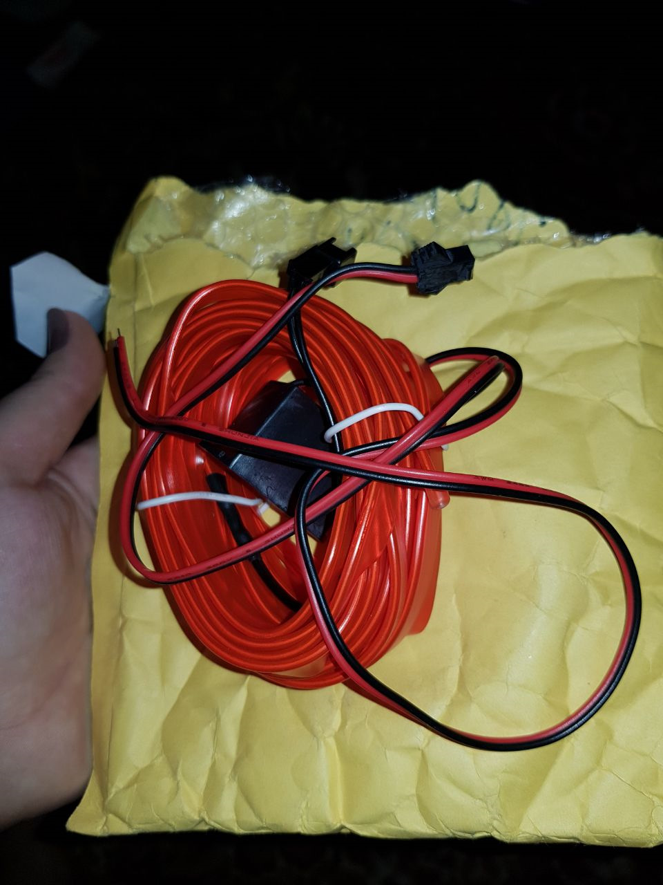

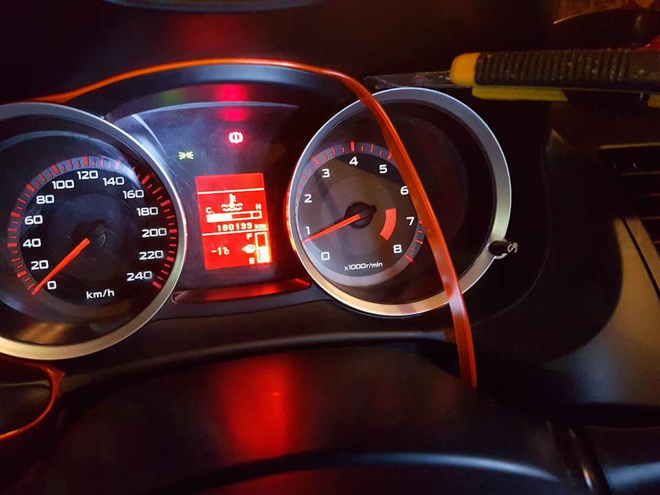

Заказывал неоновый шнур с юбкой, чтобы вставлять в "щели", красного цвета с китай-бабая и дошли руки по тихоньку внедрять его в авто. Многие почему то говорят, что он не режется, огорчу вас ребята, всё режется, рвётся, делится и соединяется проводами!
Ну и дальше я покажу, что всё режется и делится.

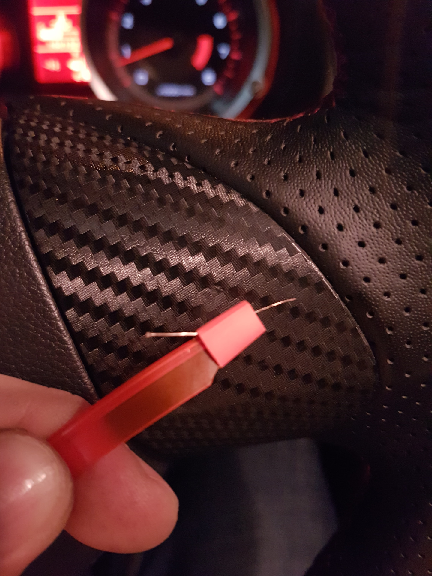

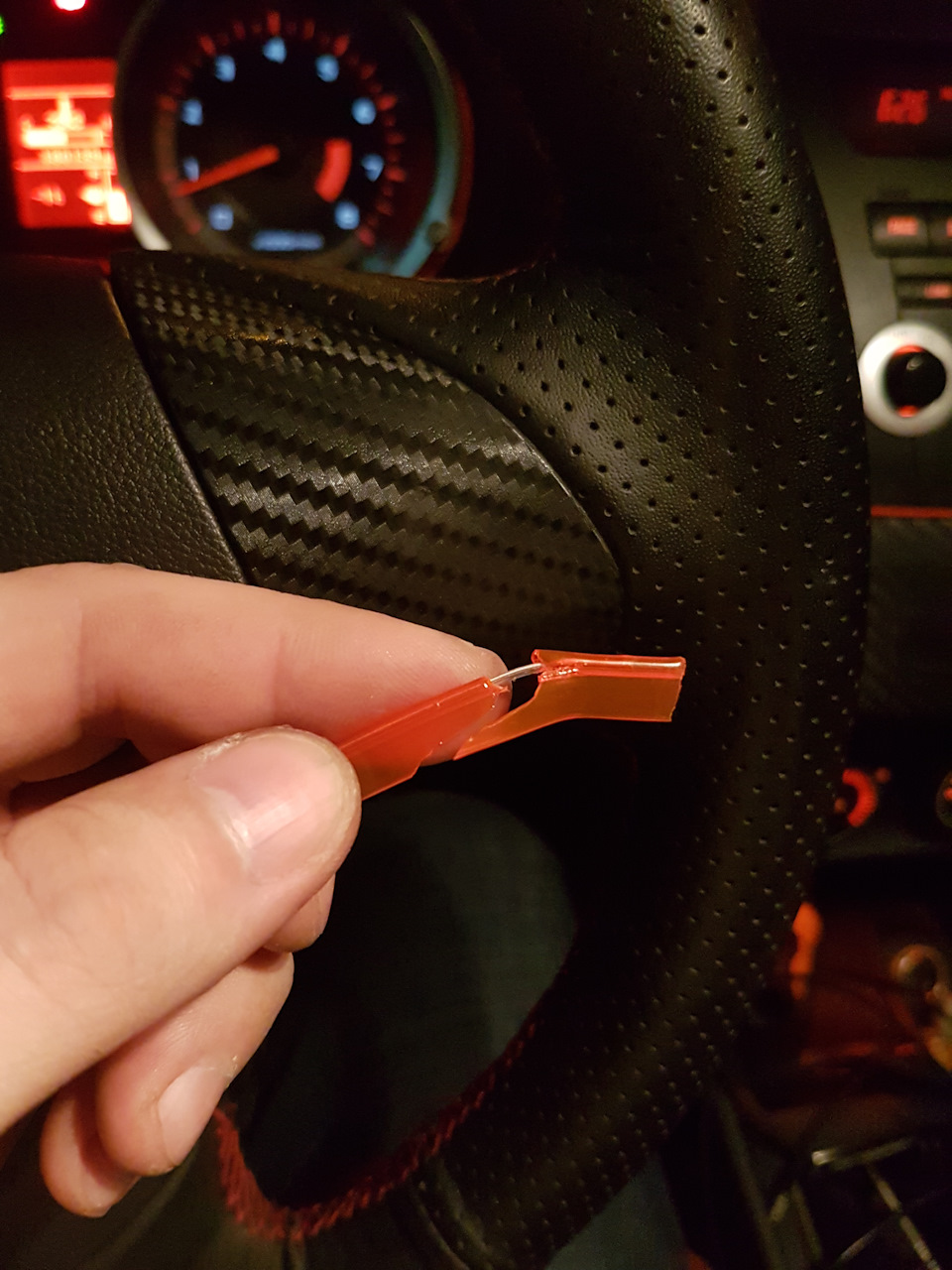

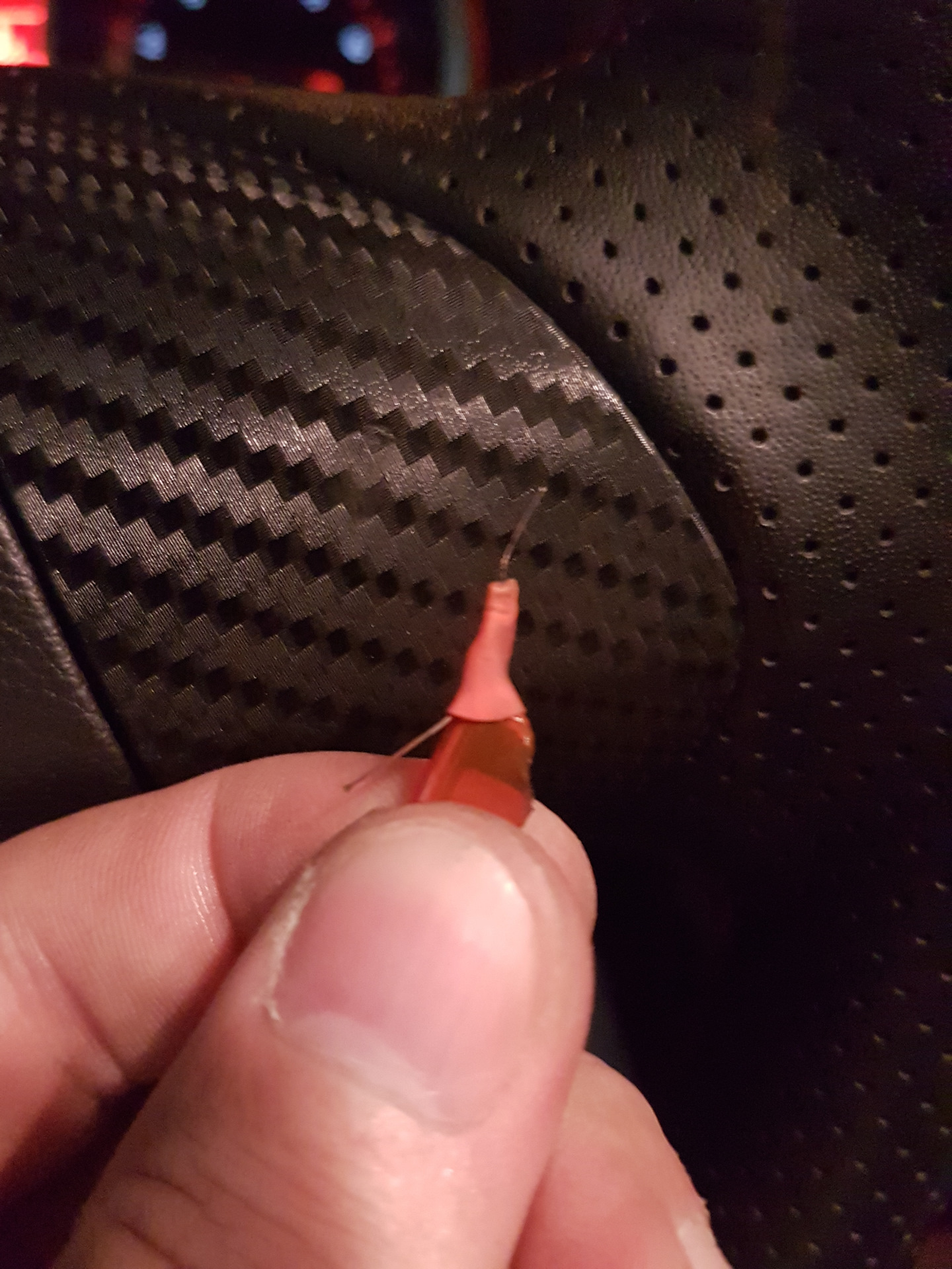

Скажу сразу, операции хирургические, так как всё очень тонкое, маленькое и хлюпкое. Два тонких проводочка скручиваем вместе и центральную проволоку обязательно зачищаем от напыления!

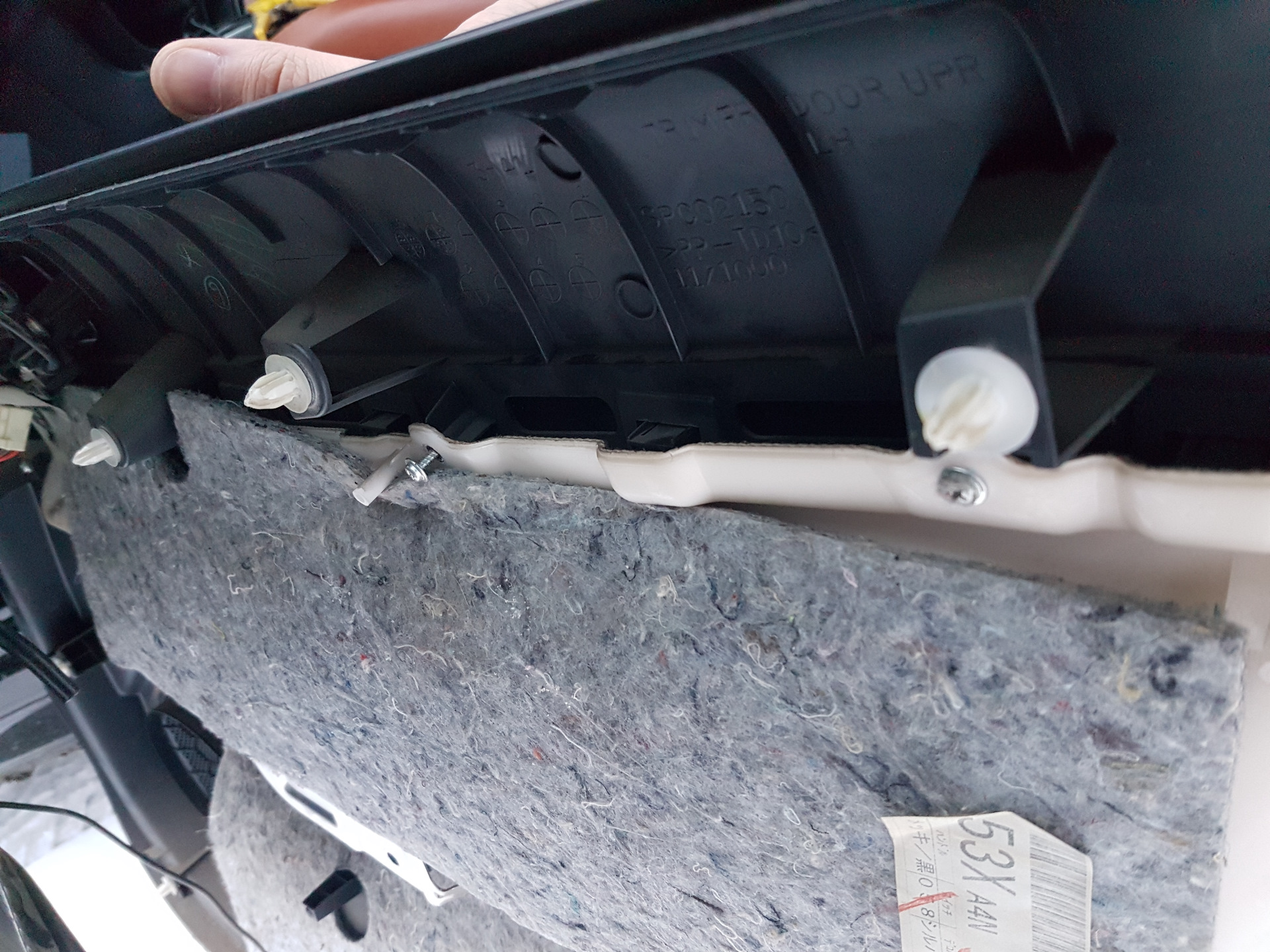

В дверную карту просто так вставить не вышло, провод то нужно пропихивать через дверь и уплотнительную резинку.

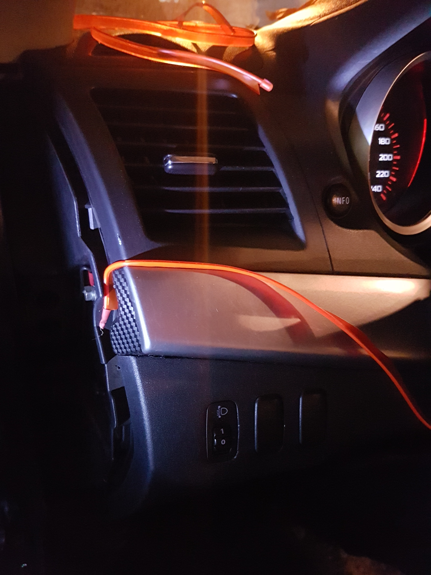

Сам кабель я провёл через верхнюю защёлку сабли, поэтому ничего не сверлил и не дырявил.

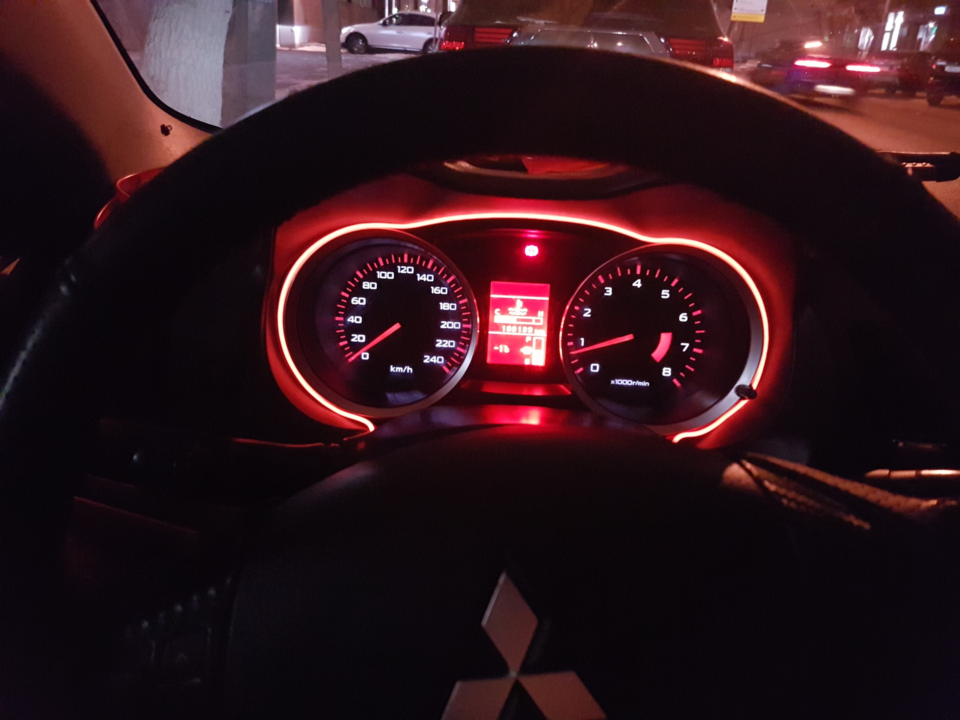

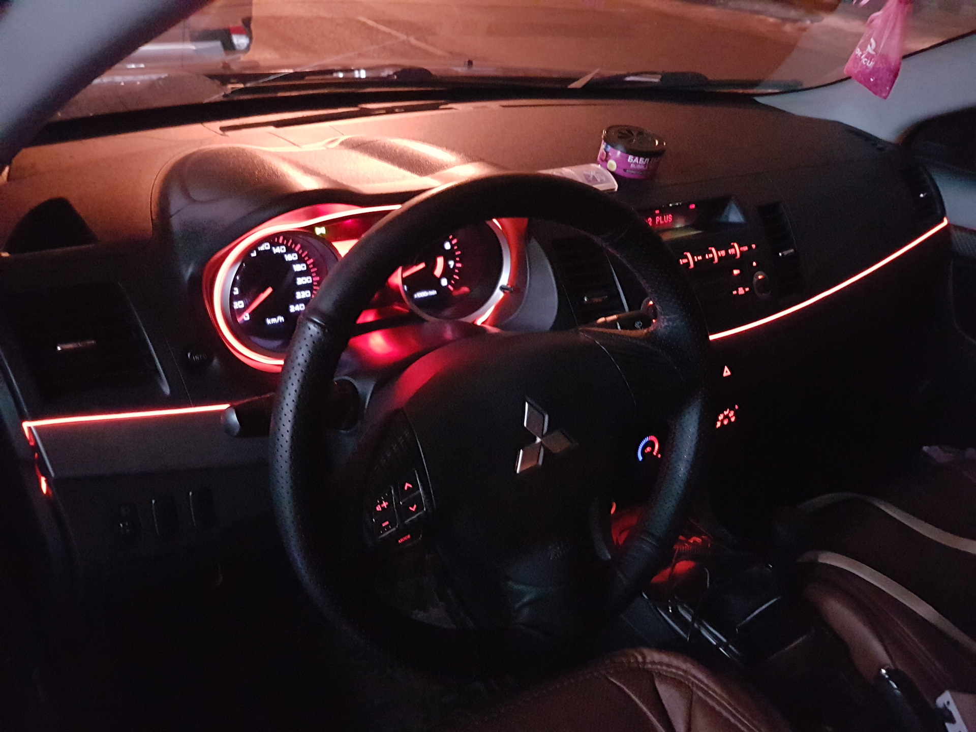

В итоге готово пока на 66 %, до правой двери ещё не добрался.
Хлющь павирнууль и всё работает))) свет очень приятный, мягкий, не слепит и не отвлекает.
В планах запитать к общей подсветке в панели, чтобы была возможность регулировки яркости.
Ссыль на китайцев : 3 В/5 В/12 В неоновый свет 6 мм Швейные край EL провода LED Dance Party Декор автомобиль неоновые огни светодиодные лампы Гибкий 2.3 мм из бечёвки трубки светодиодные полосы

Яркость регулироваться вроде не будет. Ставил себе, в итоге выкинул — сабля постоянно отсткгивает то себя, то панель магнитолы, полоска волнами, как ни крути, и из дверей постоянно кусками выпадает — там не везде плотное прилегание деталей. В общем — просто побаловаться, погонять месяцок и выкинуть, как надоест.
"Вроде не будет"? ))) подавал 5 v, светилось тускнее… делал всё в натяг, никаких волн и всяких "косяков", ничего не отскакивает! Через месяц посмотрим)
Или регулируется) подключай к подсветке прикуривателя и все, будет счастье. Меня тож сначала устраивало)
На картах прикольно! А вот паель приборов мне кажется перебор…ярко…отвлекает и мешает обзору…напрягать будет глаза…имхо…
Отнюдь… в первый вечер само собой ездил и пялился, а сейчас даже не особо обращаю внимания, как будто ничего и не внедрял)
