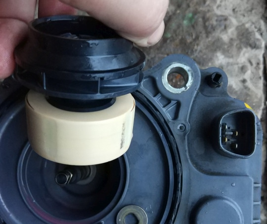

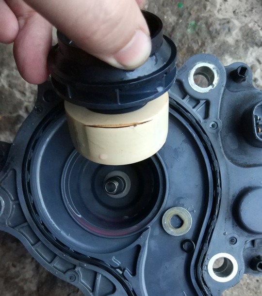

Иногда она выходит из строя в электронной части, на чаще — механическая поломка. И это при том, что ломаться там кажется что нечему… Судя по тому, что пишут на форумах столкнувшиеся с этой проблемой люди и ремонтники — чаще всего помпа клинит по причине разрушения пластика, в который залиты магниты ротора. На фото это видно.

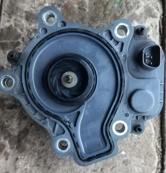

Под действием центробежной силы магниты раздвигают пластик (который вдобавок еще и горячий от охлаждающей жидкости), он лопается и начинает тереться о стакан корпуса. Сначала слабо, затем все сильнее — и наконец помпа клинит в холодном состоянии и лишь нагревшись начинает вращаться (возможно при этом пластик размягчается и крутящего момента хватает на стронуть ротор с места). Разобрав помпу для диагностики, я зажал ротор в дрель, и протер его наждачкой, придав чуть более цилиндрическую форму. Это сразу понизило градус включения с 90+ до 50-60 — но надолго ли? А учитывая что до момента когда помпа заработает — циркуляции жидкости в моторе нет — что там творится с температурами в отдельных углах?

Приветствую. Столкнулся и я с этой проблемой, сегодня сняли, разобрали помпу — 2 трещины на роторе друг над другом. Тоже шлифанул, собрал, поставили. Но вот вопрос — на сколько её хватит?
Естественно, собираюсь заказывать новую, но срок доставки немаленький — около месяца. Ты со шлифованной помпой сколько проездил?
Ну пару недель максимум — убедился что это не сильно помогло…Хотя тут уже надо смотреть — возможно что моя шлифовка на мои повреждения была недостаточна, а ваша — будет получше. Хотя в любом случае это костыль…

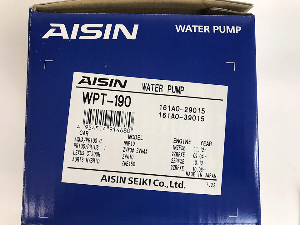

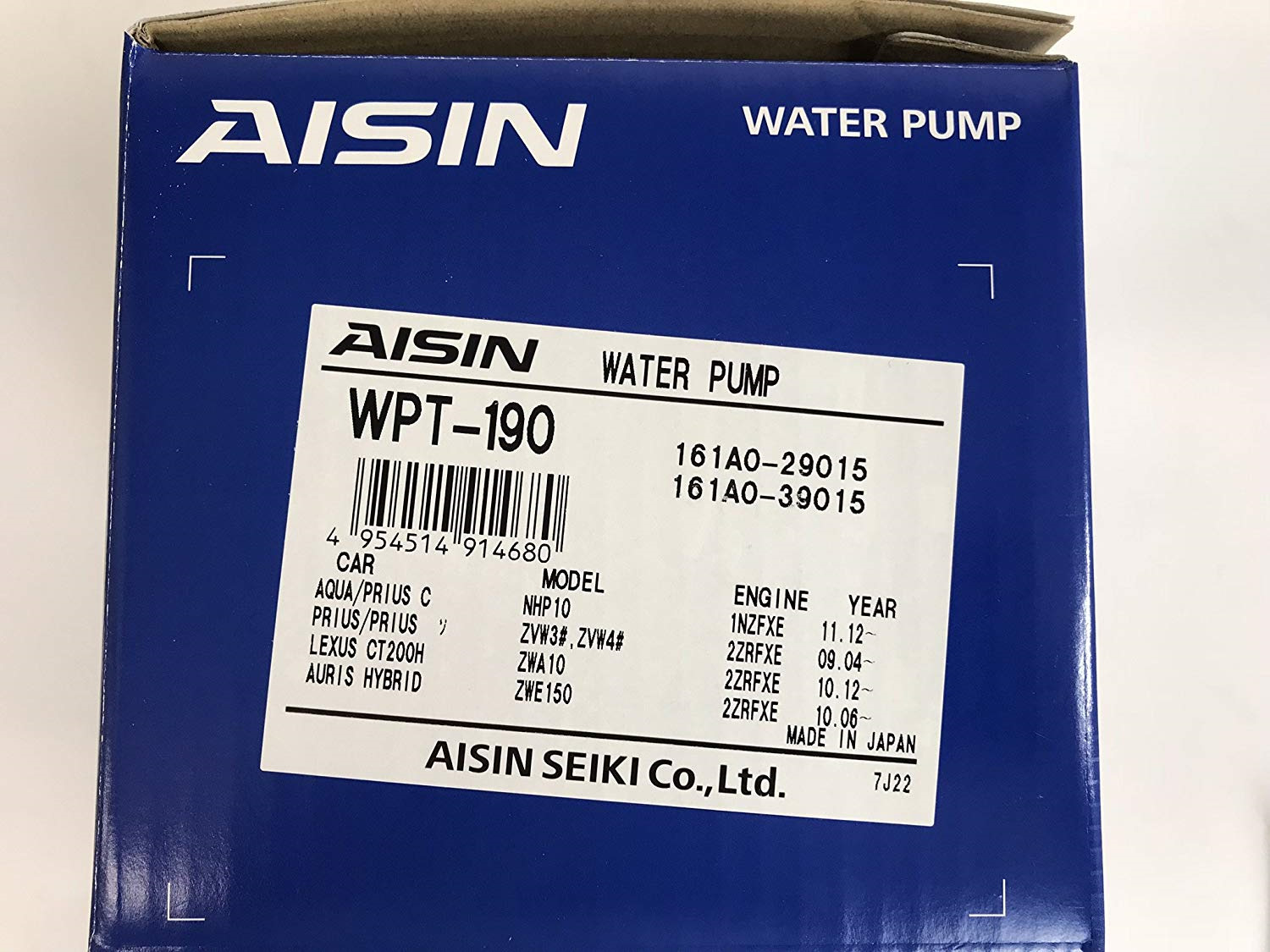

Каталожный номер напиши.
161A0-29015
AISIN WPT-190A
В ЕС продают эту помпу со спиленной надписью Aisin по двойной цене все подряд.
www.teile-direkt.at/suche.html?keyword=161A0-29015
Sokill25
161A0-29015
AISIN WPT-190A
А откуда ''A'' взялась? На коробке и в каталоге просто WPT-190.
aisinaftermarket.com/english/onlineparts.html
В каталогах по номеру встречаются и 190 и 190А — обе айсиновские. Возможно какой-то вариант модифицированный.

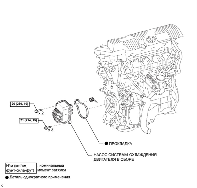

Добавлю еще номер прокладки — 16271-37020. Тойота считает ее деталью однократного применения. Также она входит в комплект новой помпы.
