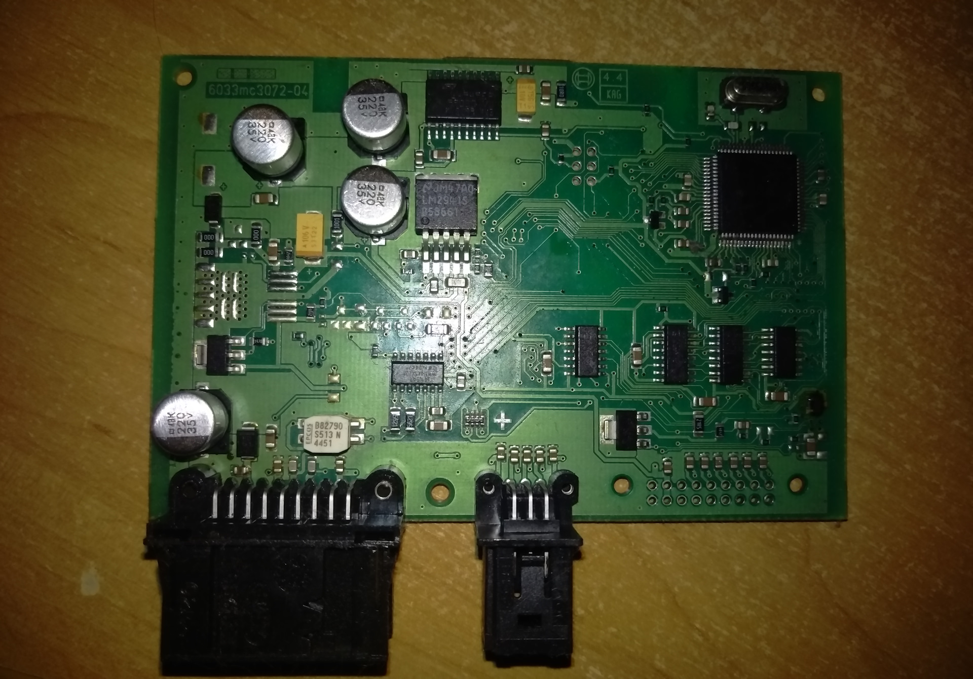

При включении задней передачи вместо активации парктроника на экране всплывало печальное уведомление "Parking assistance system fault". Нередко это может быть следствием выхода из строя одного из датчиков. В моем случае Peugeot Planet 2000 рапортовала об отсутствии связи с самим ECU. Что ж, значит либо проблема в проводке, либо вышел из строя сам блок управления.

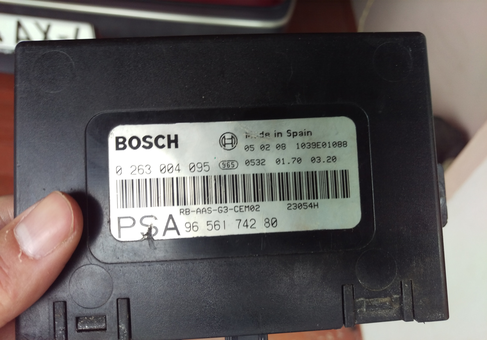

Находится он в нише для запаски, крепится двумя гайками:

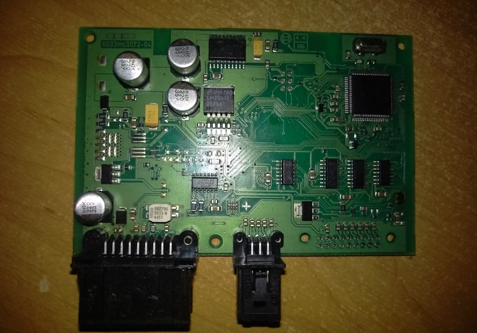

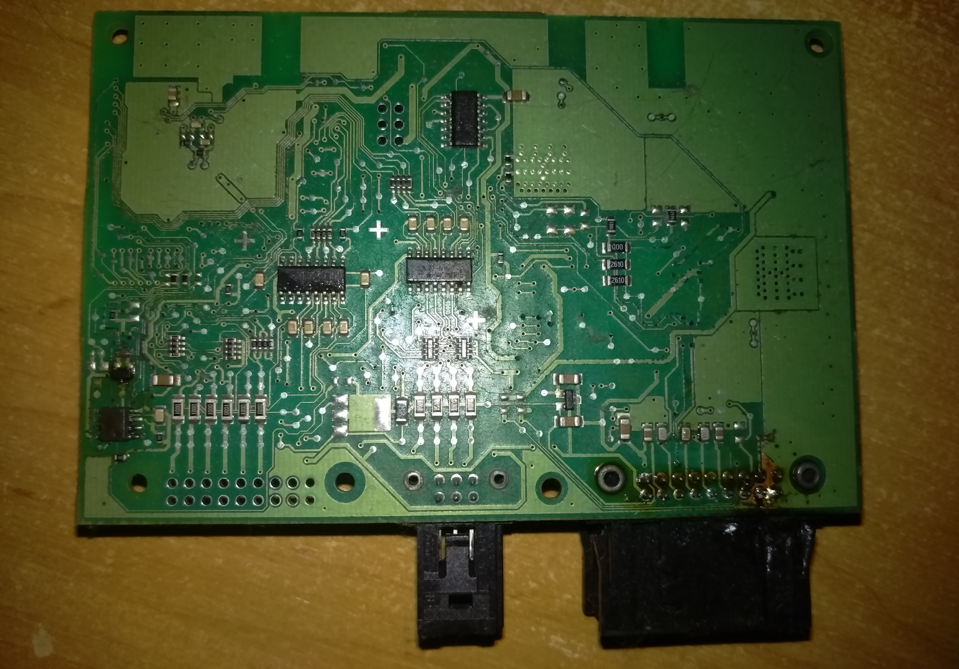

По всей видимости когда-то туда попала влага из-за чего произошло окисление в ряде мест, в особенности в районе подключения основного коннектора. Фото до сделать забыл, выкладываю фото после всех экспериментов:

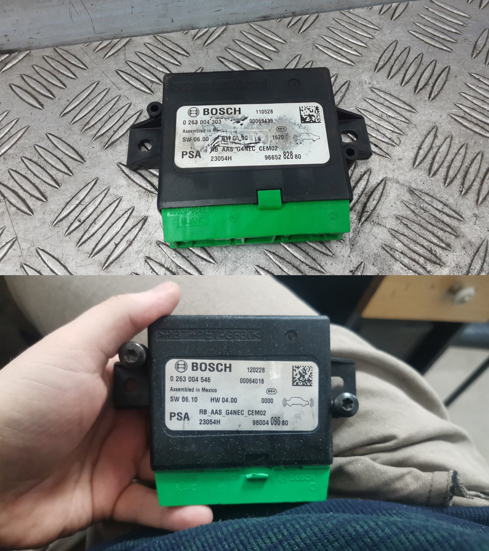

Окислившиеся ноги микросхем были очищены и пропаяны, а вот с контактами коннектора оказалось сложнее, там уже были повреждены дорожки. К сожалению, никакие пропайки с флюсом и феном паяльной станции не помогли. Возможно мне не хватило внимательности и усидчивости, но в конечном итоге было решено приобрести новый блок. На местных ближайших разборках ничего такого не нашел, поэтому обратился к соседям-полякам и при помощи хорошего товарища ценой в 24$ новый блок, свежий, красивый и без следов насилия, уже скоро был у меня.

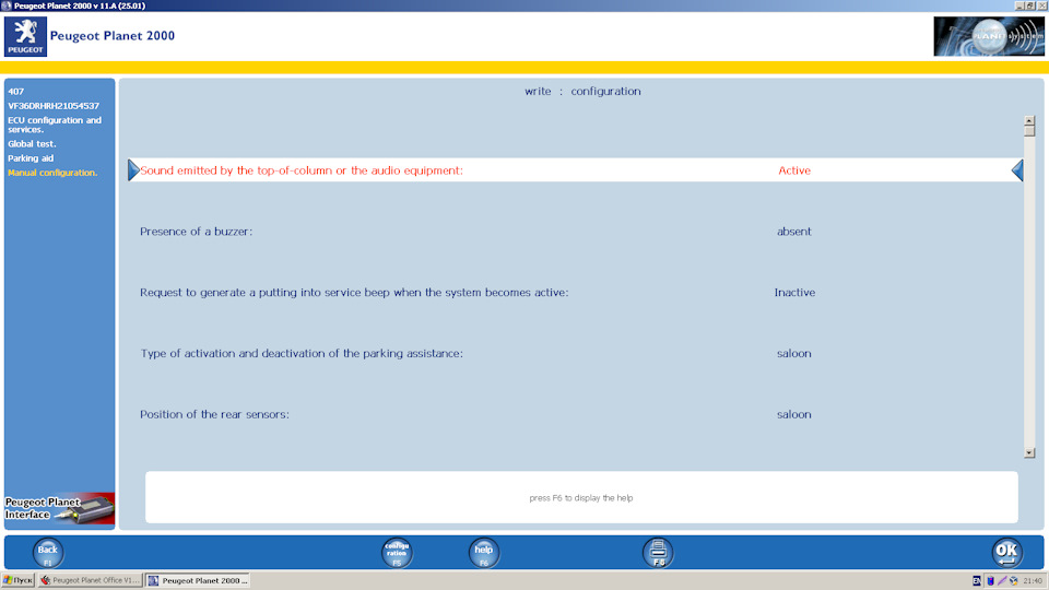

После подключения нового блока все сразу заработало без каких-либо активаций. Естественно, парктроник должен быть активирован в конфигурации BSI, Radio и экрана, если до этого он установлен не был. Было решено также заглянуть в конфигурацию самого блока в PP2000. Важным для нас параметром является как минимум "Position of rear sensors".
Мой блок был снят с универсала, потому изначально там стояло Estate. Соответственно выбор правильного типа кузова помогает скорректировать обработку информации с датчиков, т.к. их расположение на бампере у седана и универсала немного отличается. По желанию можно также убрать характерный "пик" при включении задней передачи, означающий активацию парктроника.

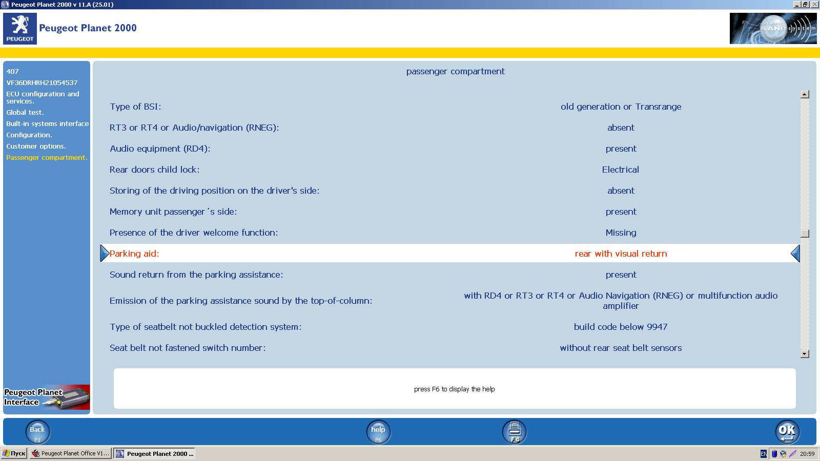

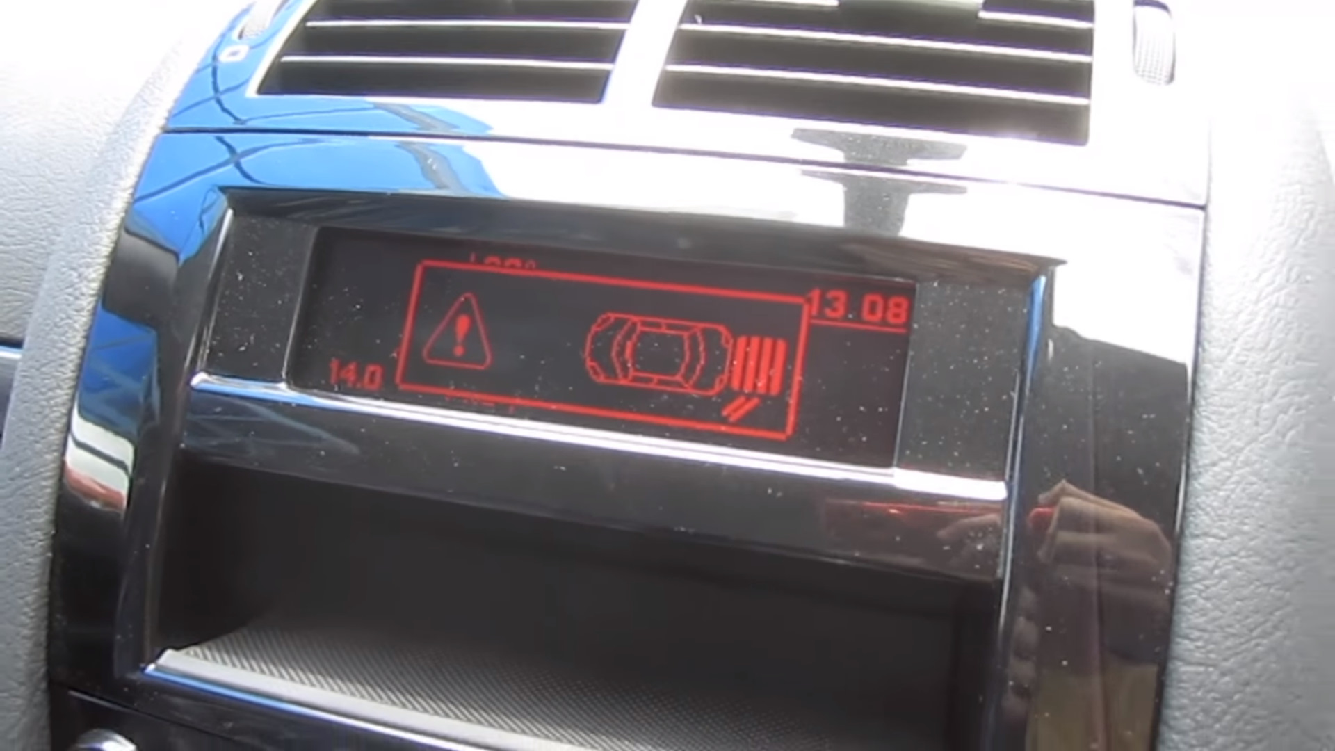

Радовался я жизни ровно до тех пор, пока не увидел в одном из обзоров рестайлинговой версии вывод информации с парктроника на экран:
В итоге нашел отвечающую за это опцию в конфигурации BSI:
Не скажу, что это несет хоть какую-то пользу, скорее просто для пафоса :)

Отличный текст! Надо бы в мой блок глянуть, т.к. тот тоже раз в месяц эту ошибку выдаёт. Кстати, передний парктроник можно поставить, но там идёт другой блок (номером другой) и достать его сложнее, чем такой как у нас с вами. Однако, смотрю я на фотки платы в вашей статье и вижу, что место для разъёма передних радаров там предусмотрено. Значит, если добыть прошивку, то можно и такой блок адаптировать и для работы на перед. Кстати, на переднем бампере с обратной стороны есть отметки, где должны стоять радары.
