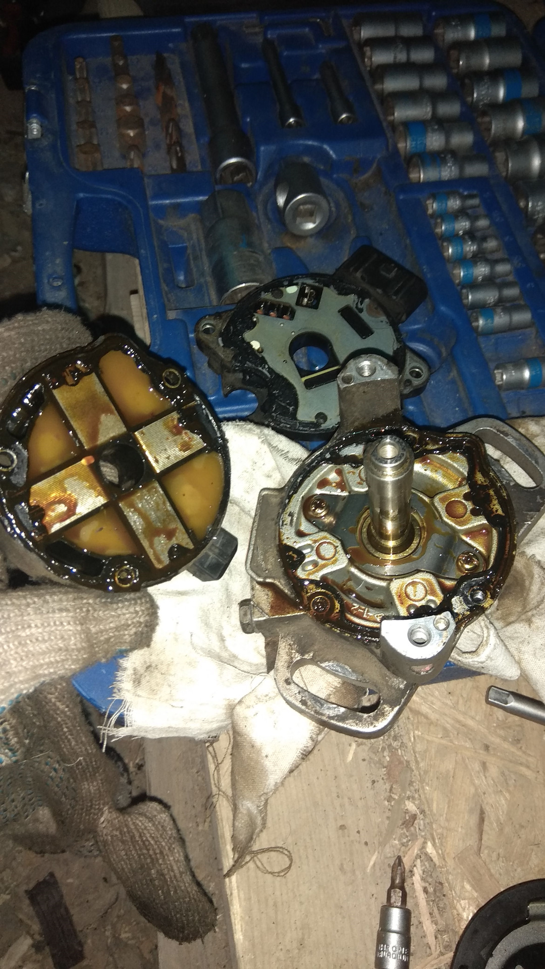

Вот решил добраться до трамблера. Ибо при запуске мотора, прогревочные обороты плавали сильно, как будто глохнет и снова заводится, и плавание оборотов было от 2000 до 500, как прогрется и приходит в норму, но лёгкое троение ощущается и тяга не супер . Само диагностика дала ошибки датчика холла и катушки !
Катушку ппрзвонил согласно мурзилки к машине, и показатели, можно сказать что в норме, из чего делаю вывод что катушка живая, трещин нет, не замыкает о металлический сердечник. Возможно конденсатор пробит. Его попроьую заменить!

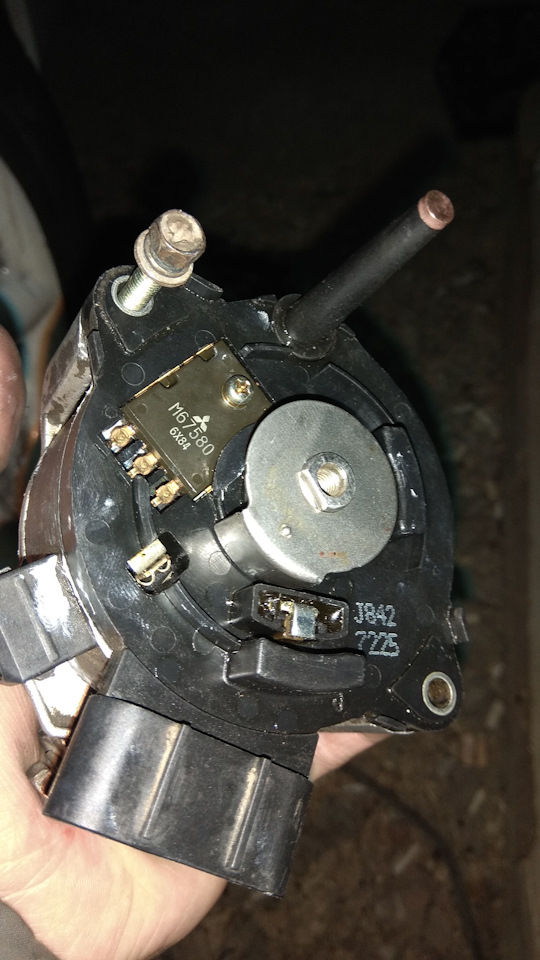

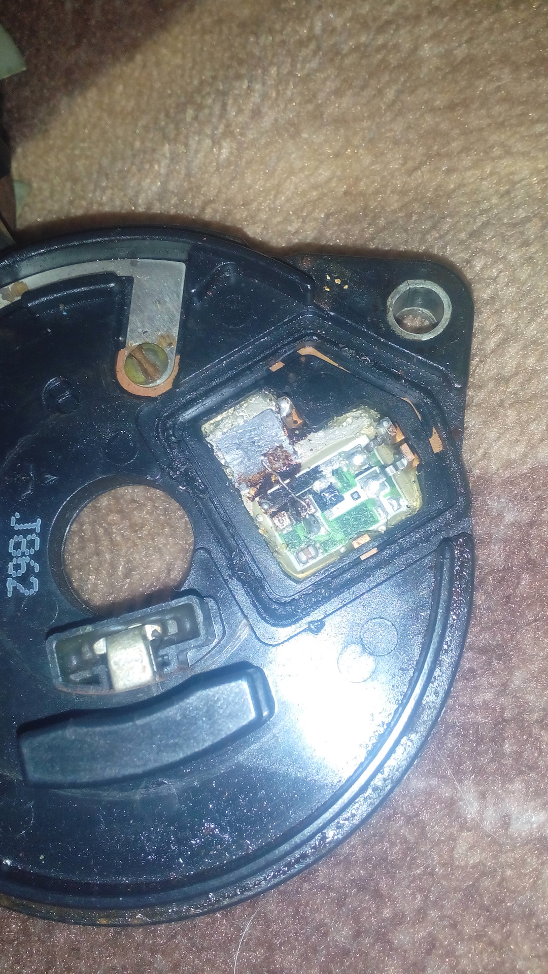

Потом посмотрел на модуль зажигания с датчиками, с бортовым номером j862, , который имел все признаки вскрытия и даже то что он мёртвый, и это объяснило наличие внешнего коммутатора, который подключен под капотом к трамблер. Да и довольно прилично сделано, что больше было похоже на заводскую сборку)))
Когда до меня дошёл сей факт, то я передумал временно покупать контактный трамблер, да и пока притормозил покупку штатного модуля зажигания с коммутатором и датчиком внутри.

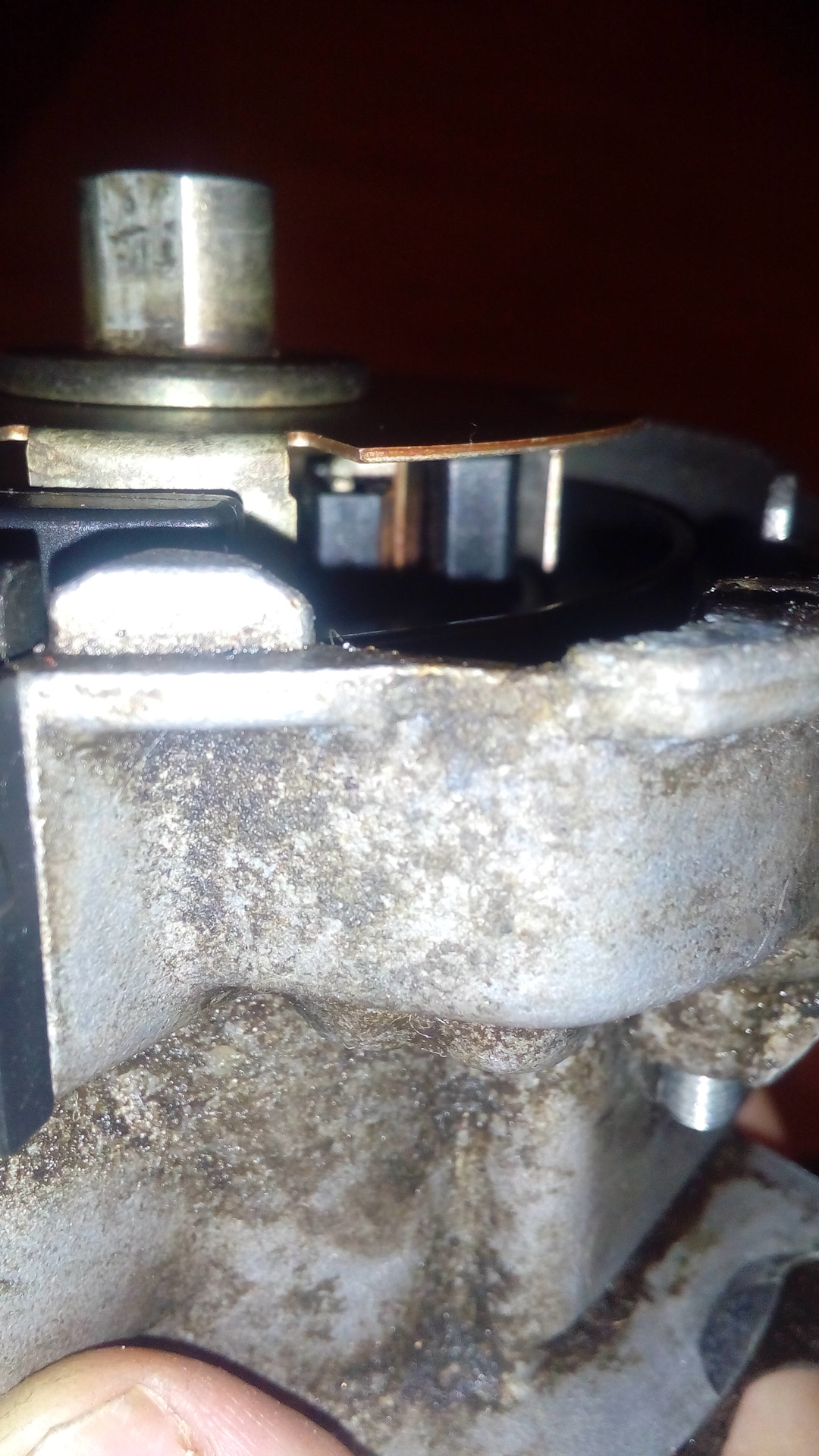

Единственное что меня насторожило, так это маленькая шторка, в отверстии посадочном которой нет среза, чтоб шторку ставить в одно лишь положение. То есть, эту шторку можно ставить как хочешь! И даже более того, читал на форумах, что парни пишут, якобы в любом положении шторки, машина за ведётся, но будет работать мотор абы как, и с еьунячим расходом, ну и тяга никакая, получается аварийный режим мотора будет в ЭБУ!
На основной, 4 лепистковой шторке имеет место быть отпечаток маленькой шторки, и по сути, я могу поставить на место так де, но логично ли? А вдруг ранее было неверно собрано? В книжке в редакции от Легион, нет информации о разборке и сборке трамблера.

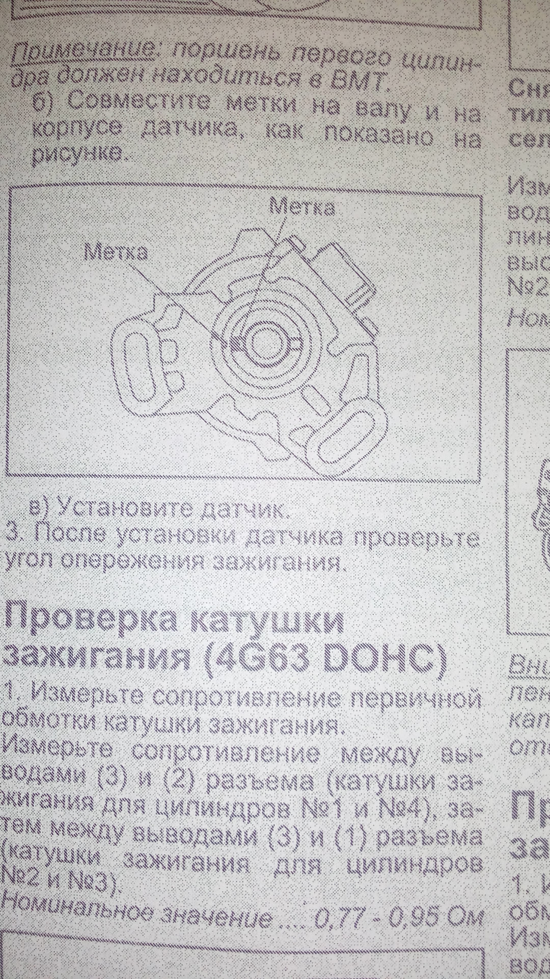

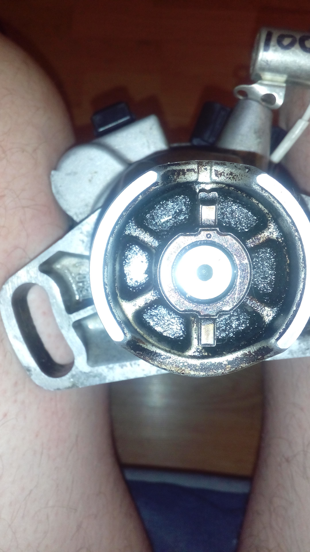

Короче, на трамблере есть метка ( не там, где нарисовано в книжке!
В книжке, нарисовано, если держать именно так трамблер, то метка будет на "9часов", но у меня на корпусе метка расположена так:
То есть на "12 часов". Как понимаю тут хоть корпуса трамблеров одинаковы, но так как идут на разные не только модификации моторов, но и вообще на разные моторы, то и метки в разных местах, отсюда и получается что трамблеры с разным артикулами по сути идентичны, а ведь разница и порой незаметна, а именно скрывается в этой метке, от которой зависят фазы работы мотора!
Итак! На плашке расположены 2 датчика! Один из них отслеживает Положение Коленвала и второй датчик Фаз!
Я делал так, выставил бегунок трамблера, как на фото, согласно метки, и это метка ВМТ первого цилиндра! Затем поставил шторку малую так, чтоб она была в зоне действия своего датчика,
Потом сверху шторки датчика фаз согласно своего Паза на оси трамблера.
И уже за всем за этим собрал все остальное и бегунок распределителя уже ориентировался на Первый цилиндр, что высечен на крышке трамблера!
Итог, машина за велась с полпинка и обороты не плавают на ХХ, не троит мотор работает ровно! И больше нет ошибки датчика фаз .
и вместо штатного коммутатора, что должен быть внутри трамблера, мой трамблер работает на вот таком коммутаторе !

Был весь в масле, сальник скончался…
