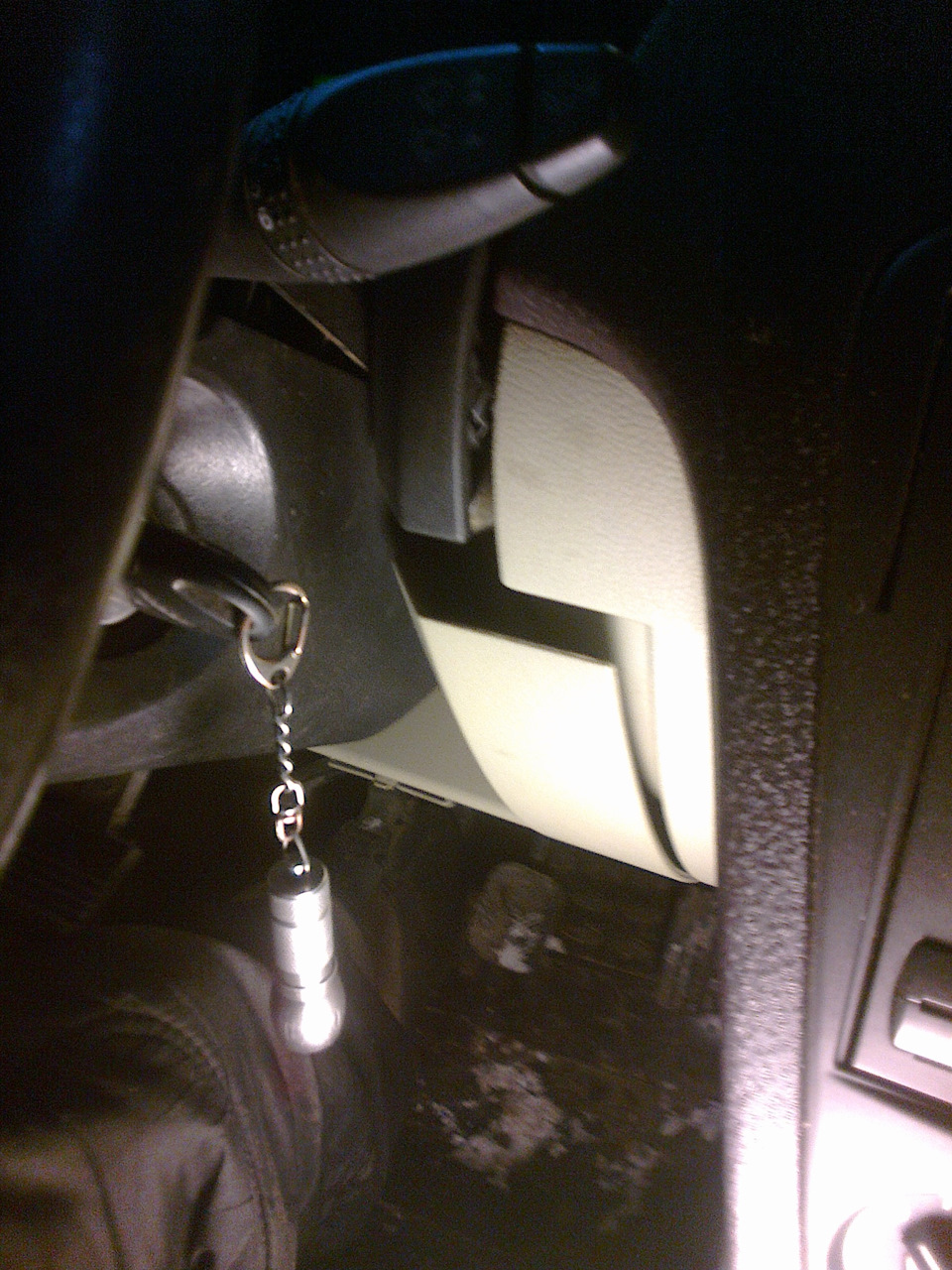

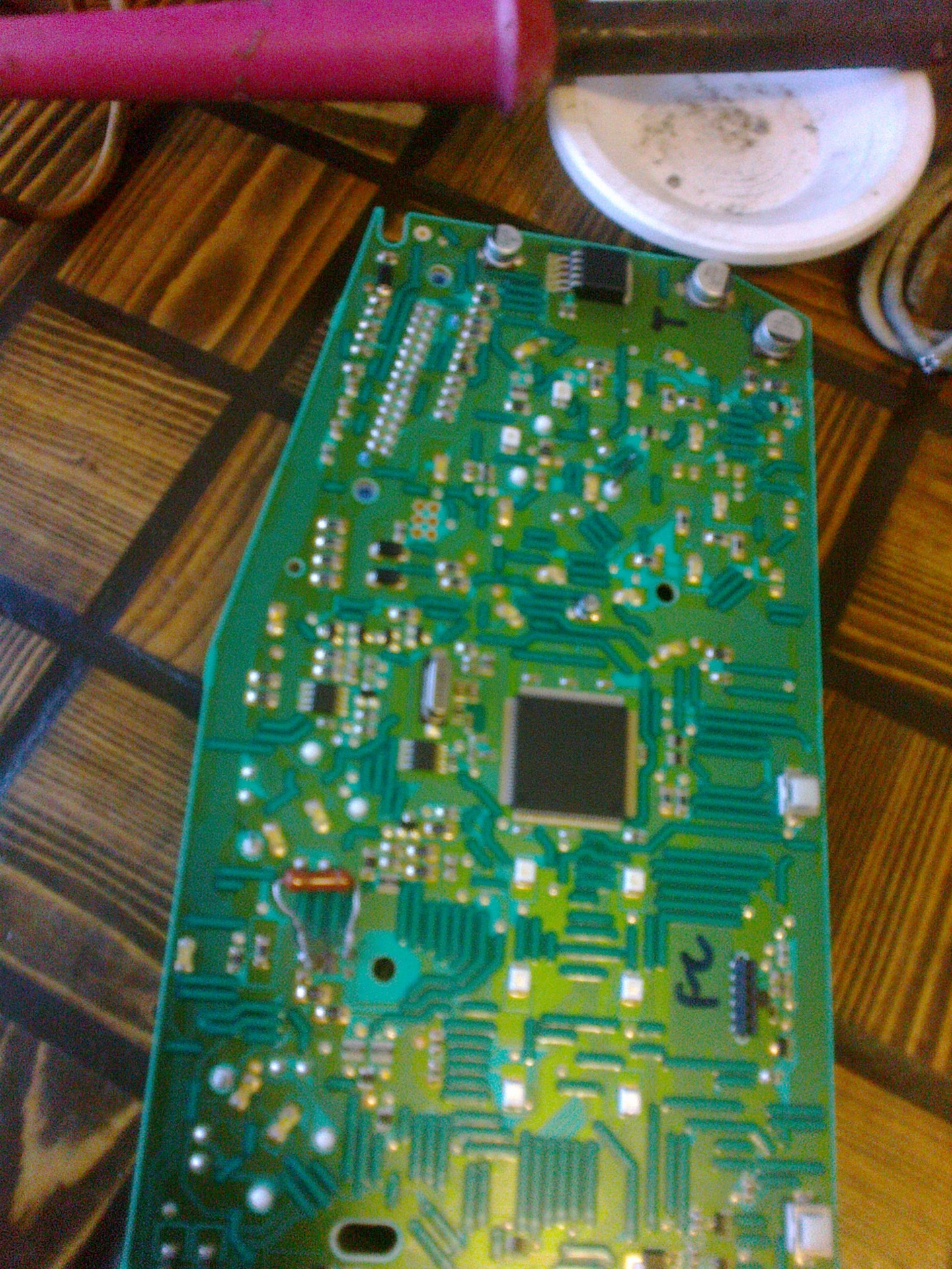

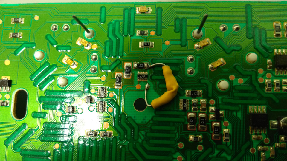

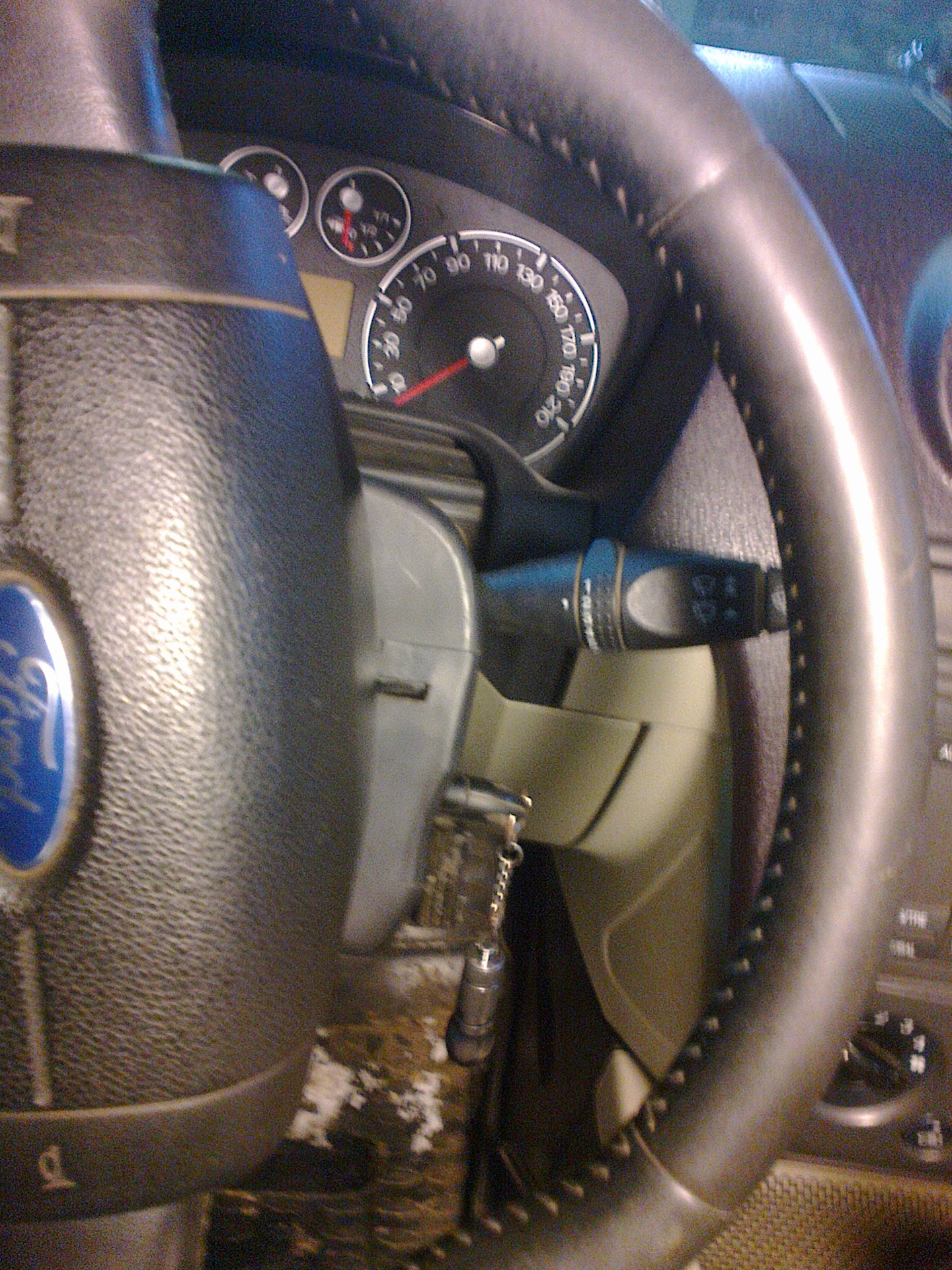

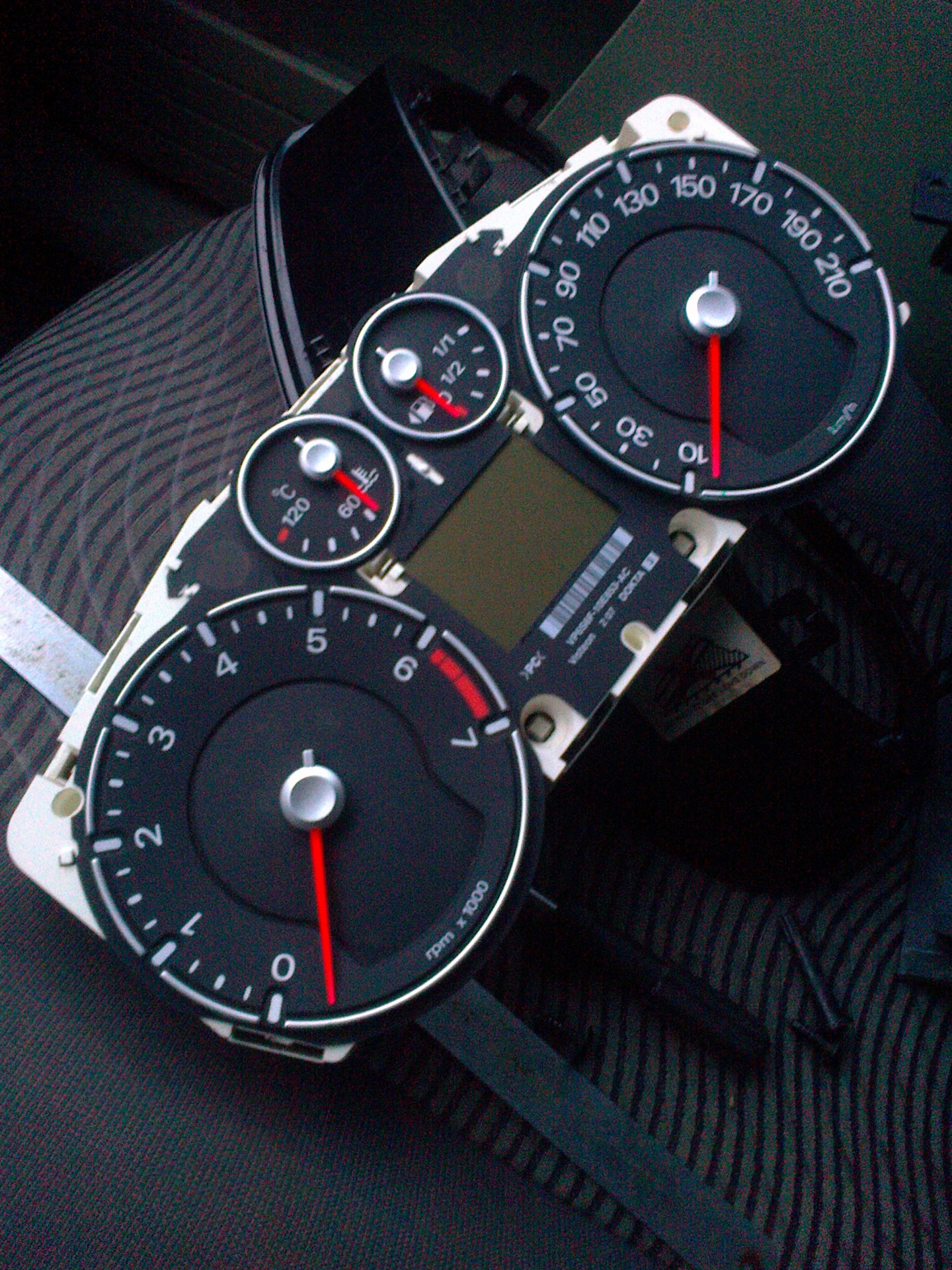

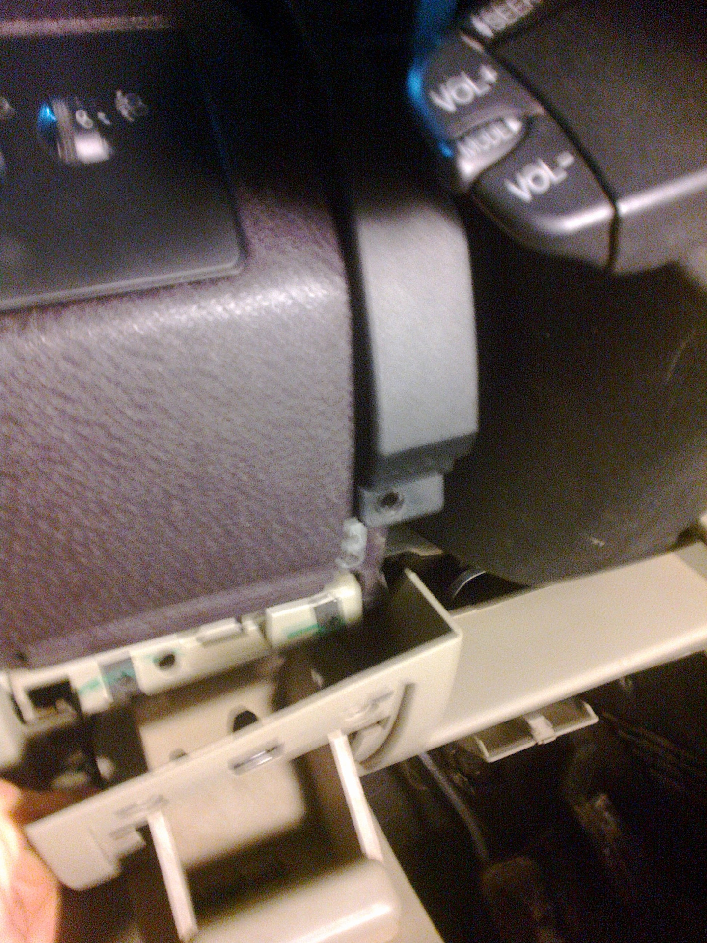

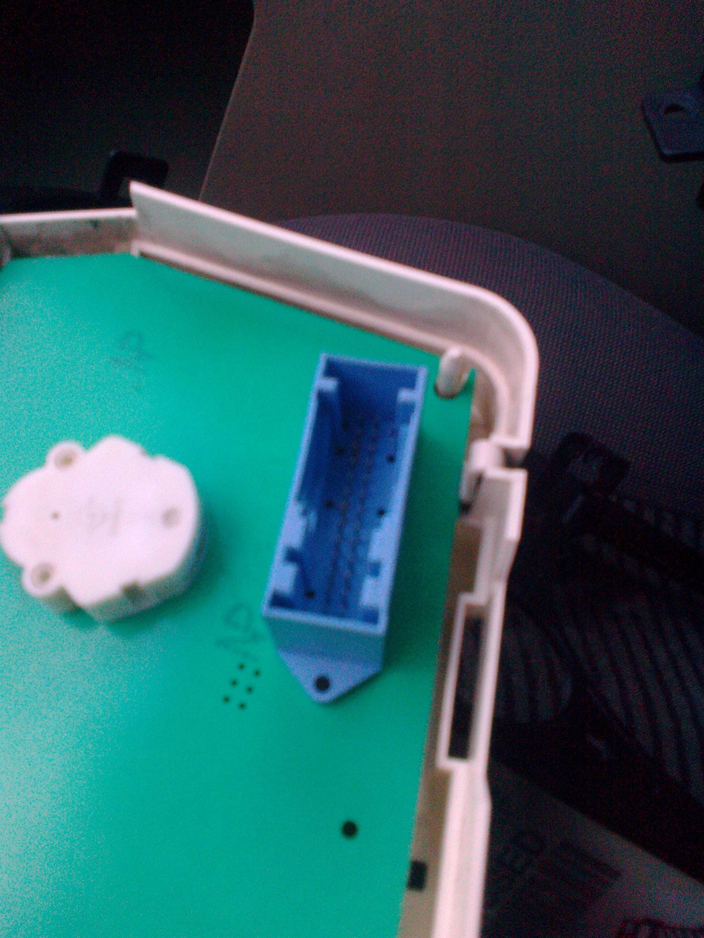

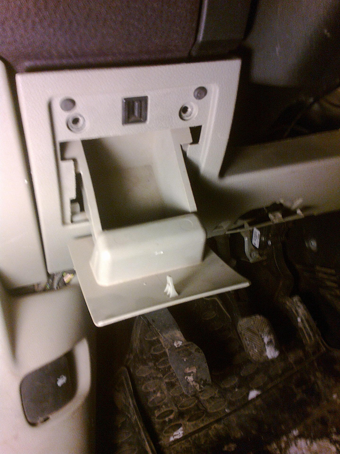

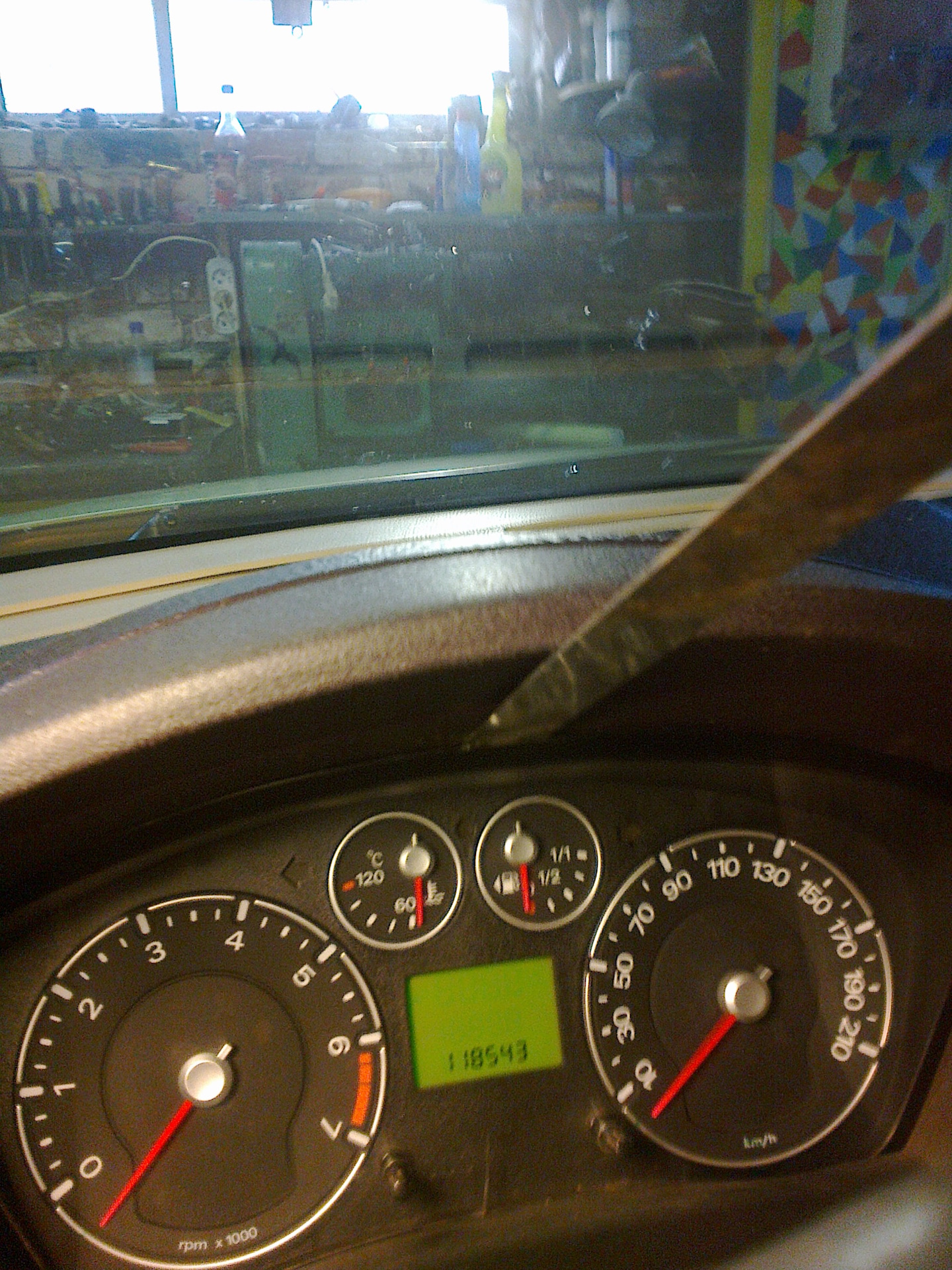

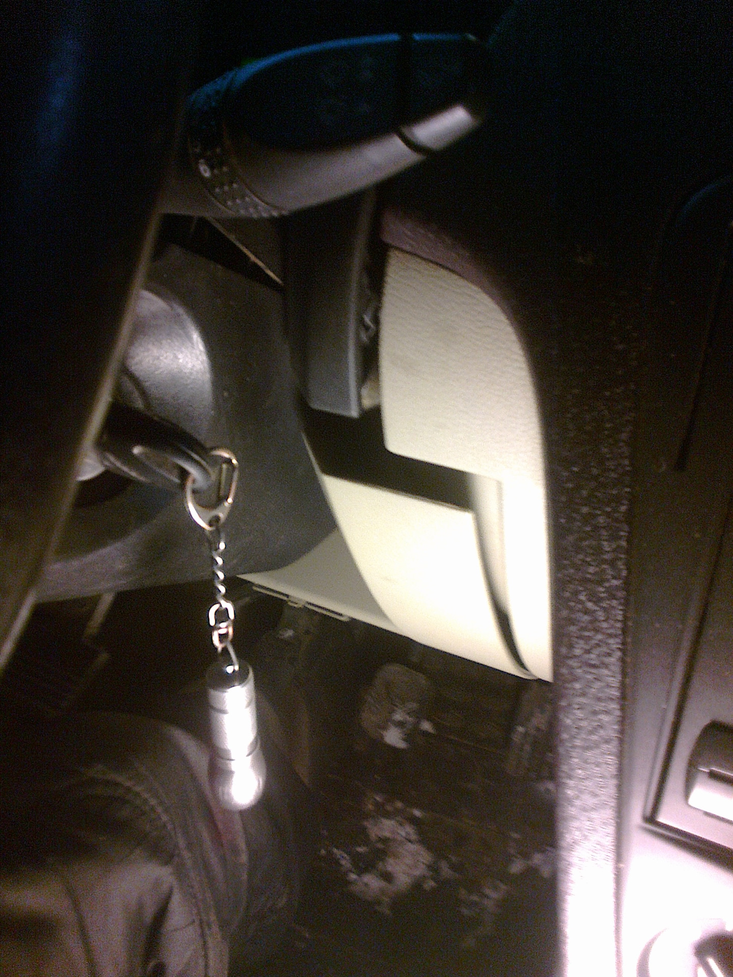

Проблема в том что начала мигать подсветка щитка приборов. В светлое время суток как-то не очень заметно, но в темное как то стала напрягать . Накурившись досыта инета понял что это довольно распространенная болячка у Фьюжинов .Изначально пропаял разъем, но результата никакого, решил пойти дальше и впаял резистор на 22ком, результат на лицо все светится нечего ни мигает. Имфы в инете навалом, но все-же хочу выложить фото может кому пригодится .
Всем ровных дорог)))

Тоже появилась такая проблема, хотел купить резистор на 22ком, но они оказывается и по мощности разные бывают, вы на сколько ватт паяли?
Я уже не помню это было в2017 году . Тут мощность пофиг это сопротивление
Скажи пожалуйста, это когда габариты включаешь и панель начинает моргать стрелки все работает, а она моргает до какого-то момента и потом норм?
Стрелки у меня нормально работали, просто панель моргала, могла перестать на какое-то время моргать, а потом опять
Понял походу тоже самое ( включаешь габарит либо ближний, приборка не горит и лампочка на приборке не горит ни габарита ни ближнего, а все остальные работают, горят и повороты и дальний, чуть поездишь загораеться и работает, спасибо буду думать (холодно сча этим заниматься)
Прошло 2 года. Проблем больше небыло?)
Забыл про проблему с приборкой! все ОК
Спасибо, завтра так же сделаю, а то замучался уже)
Должно помочь)))
