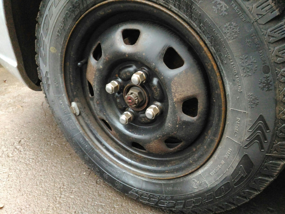

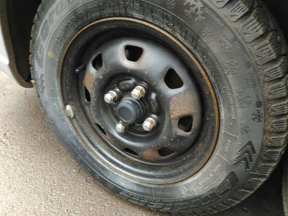

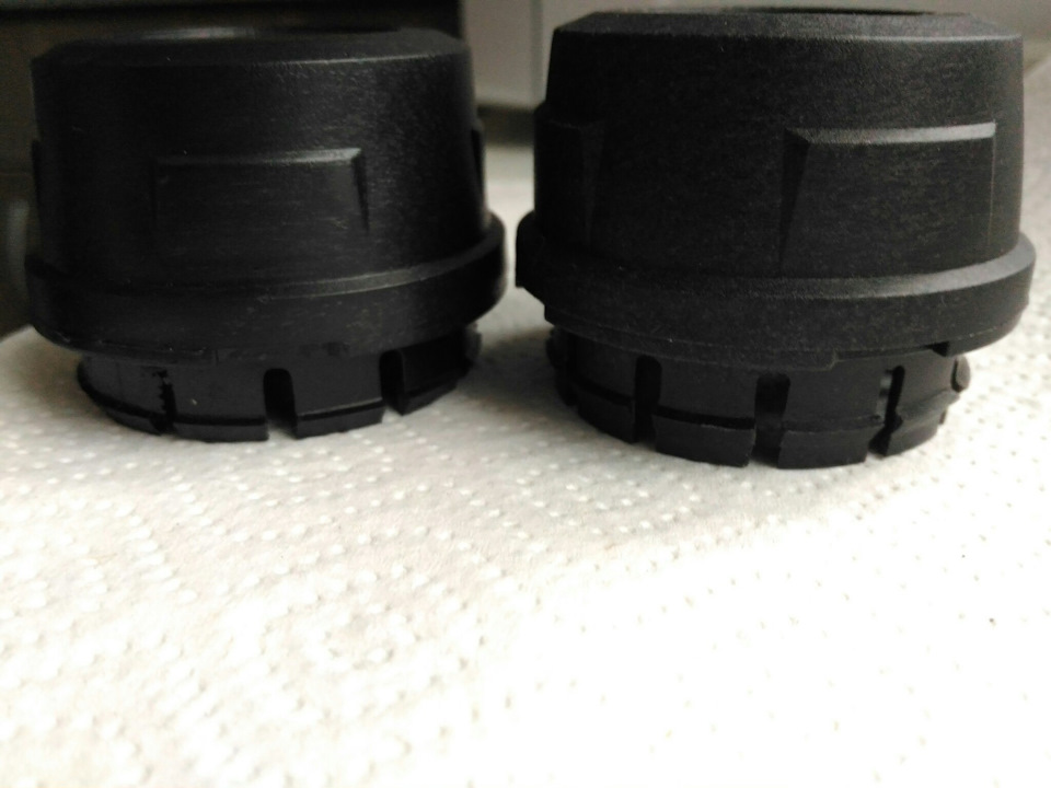

Как известно на акцентах почему то изготовителем не предусмотрен колпак на гайку передней ступицы, для защиты от влаги и грязи. Но решение есть, заглушки от ТАЗика 8-9.
Парт Номер: 21083103065, нужно только немного доработать, а именно срезать 3 мм усиков канцелярским ножом, и после с помощью молотка подбиваем этот колпак.

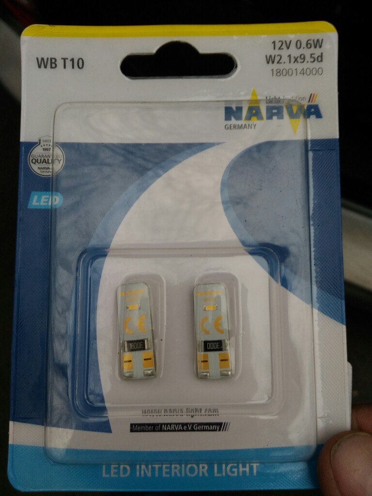

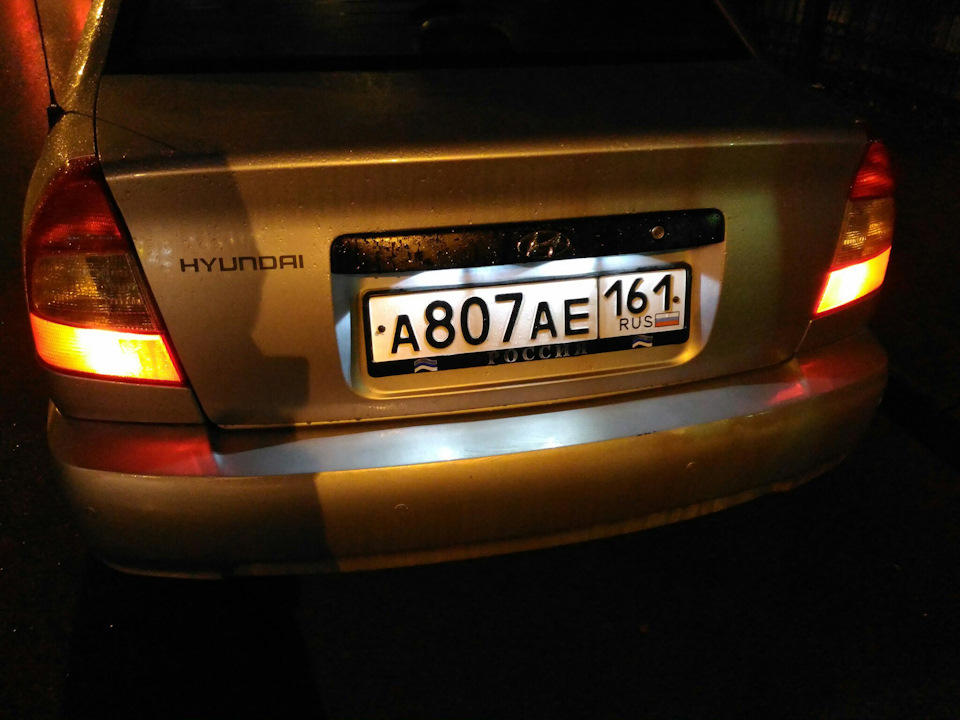

Так же перегорели лампочки номерного знака, центральный и левый стопы, хорошо друган мой случайно заметил, ездить с одним стопаком это не дело, вообщем заменил теперь порядок!

Я штук 6 потерял. Теперь посадил на силикон, полностью залив полость, и ступица от проникновения воды 100% защищена.
Как вариант, думаю правильно сделал👌
Я даже часть усов сломал когда забивал, и держится))
Ну и отлично)👌
у меня они часто вылетали на ходу, задолбали
Посмотрим как держаться будут)
Я от GM/Daewoo/Zaz колпачки поставил.
Они гайками прижимаются к диску.
Zaz по самой низкой цене идёт
Вот про них и не знал) смотрятся неплохо)👌
Спасибо)
И не улетают, так как к диску гайками прижаты)
опа, надо попробовать, цена и парт плиз)
Парт: 96209791
На заз пишет нет таких, на нексию есть, что по твоей фотке не видно что цепляются за гайки, не видно выступов
я тоже колпаки поставил, но не подрезал и так держаться хорошо)
Значит и так можно, главное чтоб держались и не повылетали на ходу)👌
так парт лампочек 18001 или 180014000 ?
Парт первый, я по нему в автодоке заказывал )
отпишись как перегорят светодиоды, посмотрим какой у них ресурс.
Ок
Я на али по 5 рублей взял на освещение знака. Уже год как полет нормальный. Ссылка если интересно.
s.aliexpress.com/vY7BRZVJ?fromSns
Молодцом) ну а я решил сразу не китай ставить а брендовые попробовать, китай всегда кот в мешке)
Это да. Но я заменил в багажнике и в салоне еще на 36 см вот здесь брал s.aliexpress.com/FzERraim?fromSns
