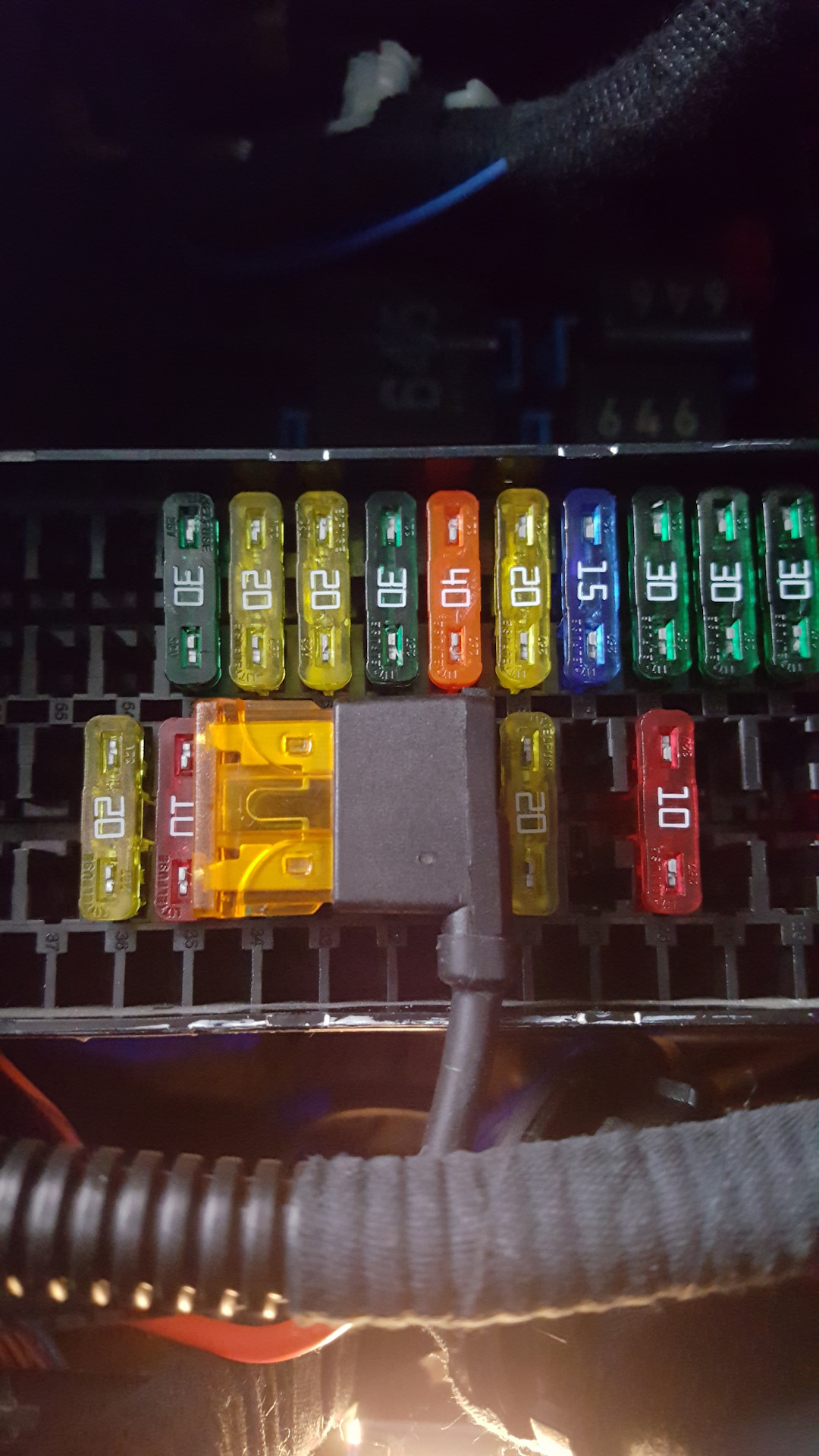

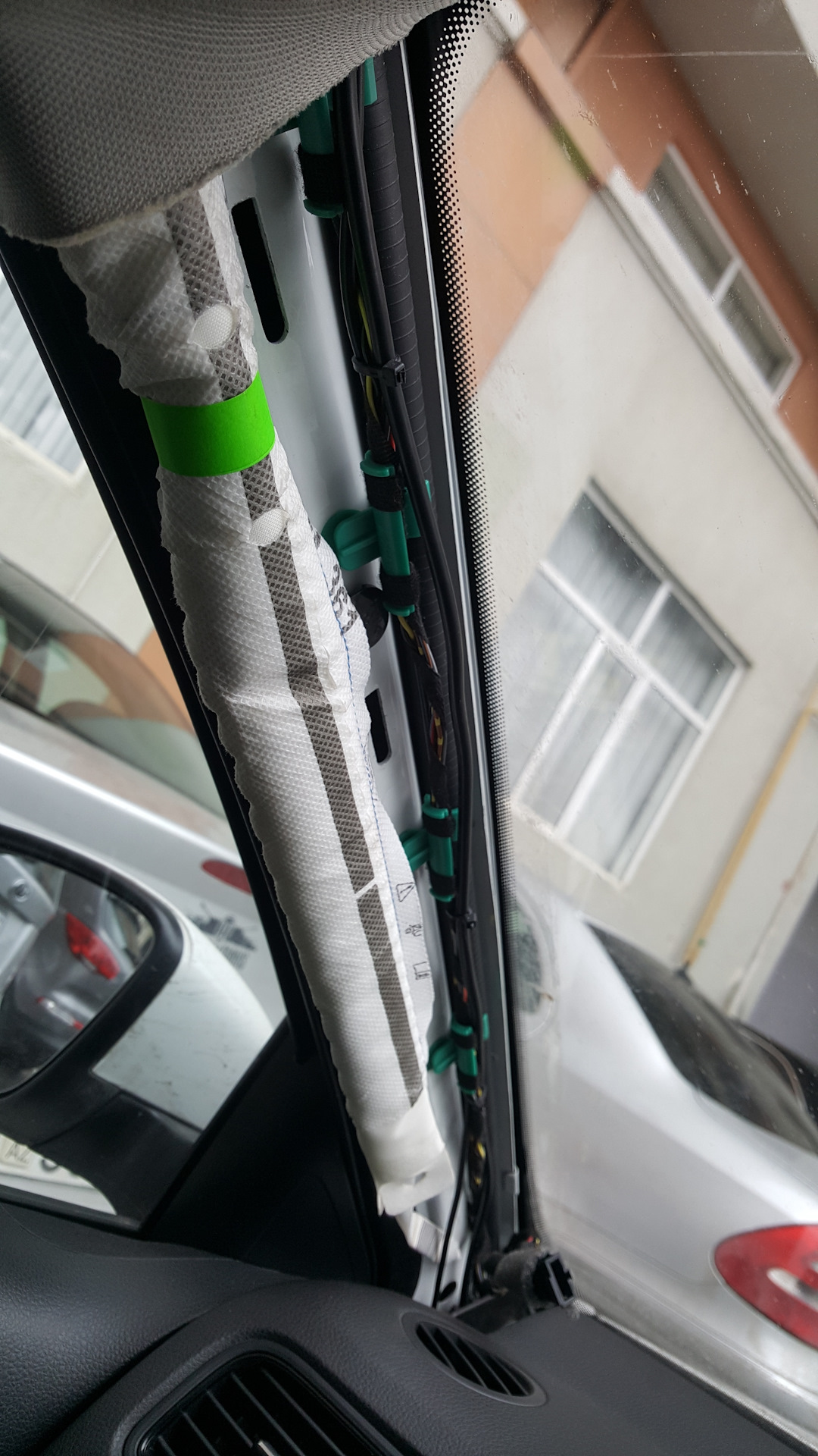

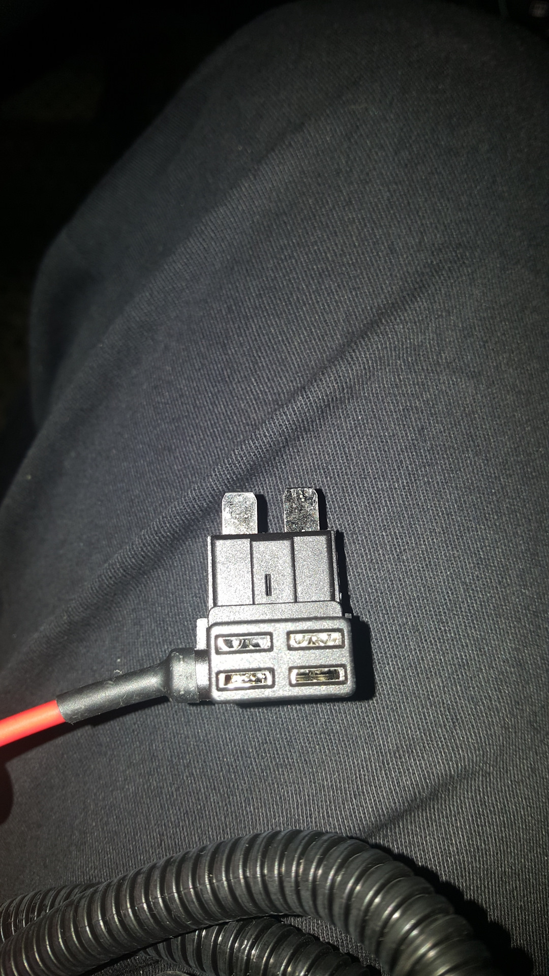

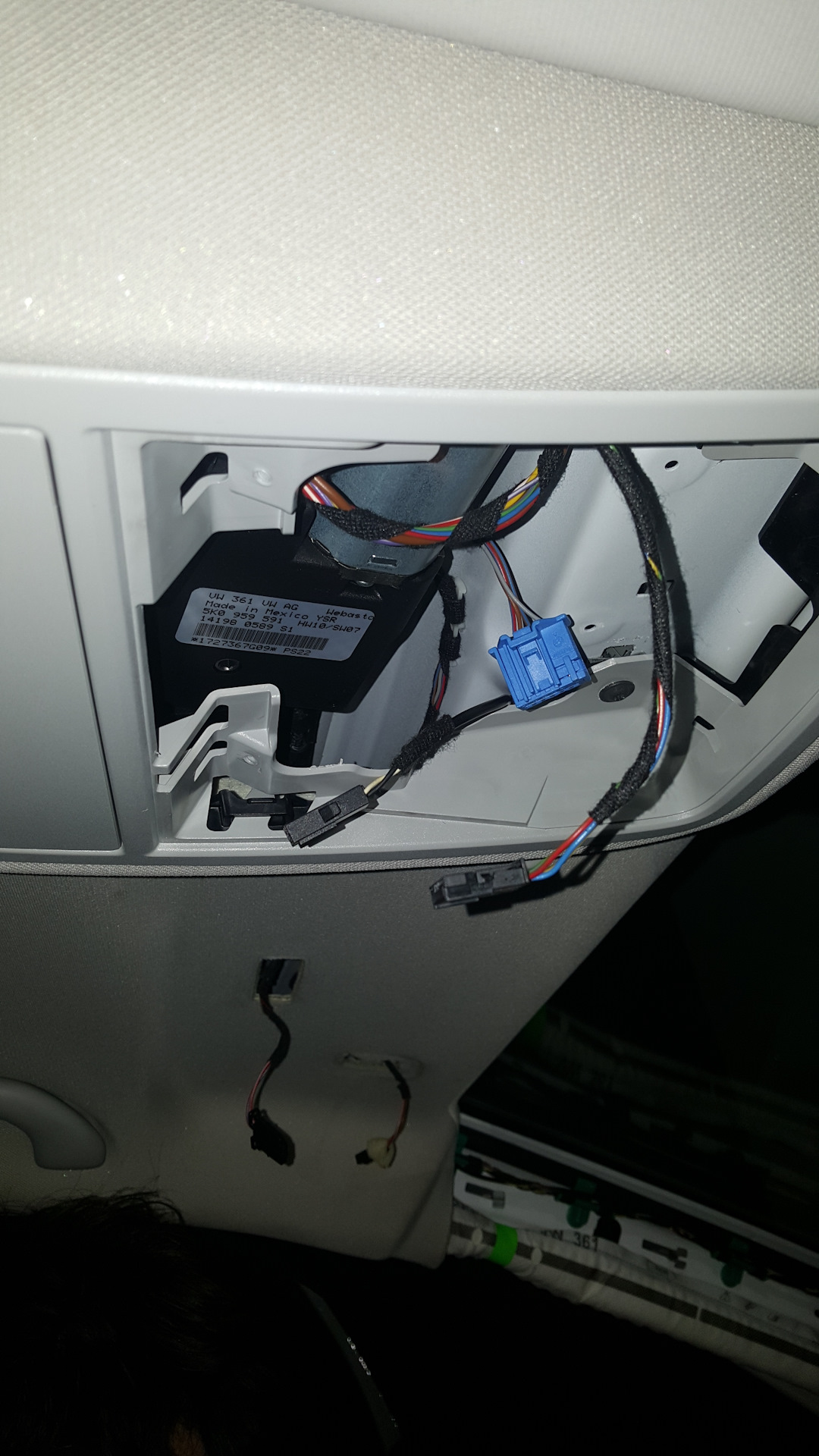

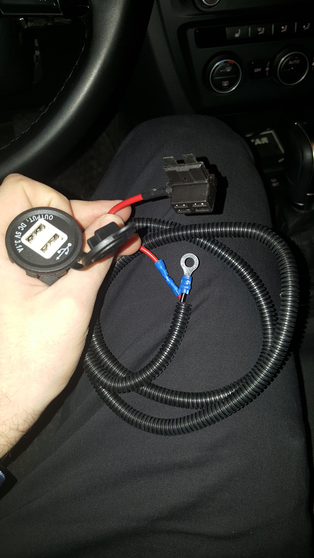

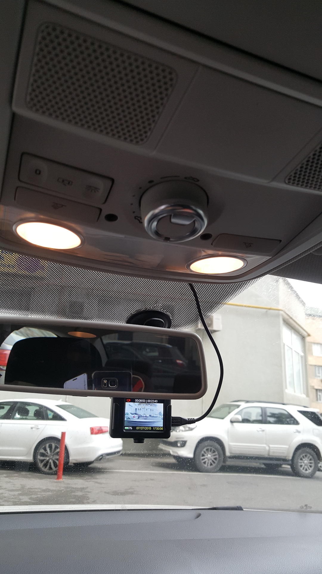

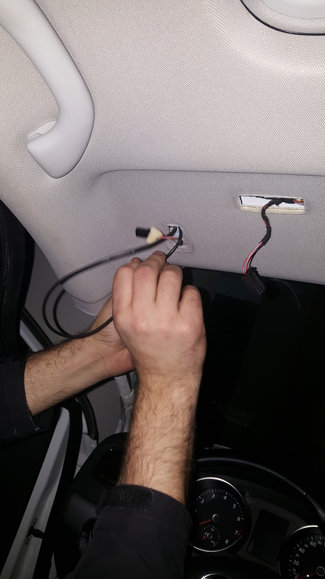

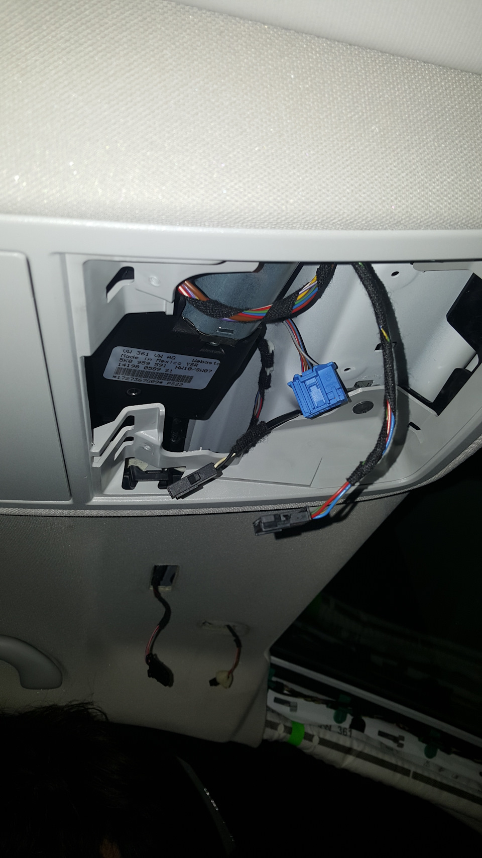

Параллельно с установкой подсветки пространства ног занялся скрытой проводкой ВР. Заранее прикупил проводку и USB переходник на 5V 3.1А на выходе, который подключается к плюсу в блоке предохранителей (31ый пин как раз бывает активен после включения замка зажигания — также как и прикуриватель) через два предохранителя в салоне и минус крепится на кузов (совместил с минусом подсветки ног).

Где такой шнур преобрёл?
На Али:
#Aliexpress AZN 22.26 16%OFF | shhworldsea 1/5/50set 5V 3.1A out put mid fuse Car Cigarette Lighter USB Charger Wiring Harness USB Car Lighter Socket
a.aliexpress.com/_dX6Adan
На выключеном зажигании он работает?
Я например к павербанку подрубал когда хотел
Нет, плюс пропадает при выключении зажиганя
мдя. значит если нужен при выключенном зажигании, то остаётся варик только с павербанком )
Зачем, можно найти слот с постоянным плюсом в блоке предохранителей
Вот мне как раз с постоянным плюсом нужен. Не знаешь какой слот?
Ой уже не помню, нужно тестером проверить. Если хочешь напомни вечером посмотрю, если у тебя нету тестера
А чего не к плафону?
Чтобы по феншую было)
