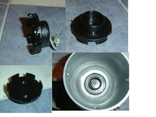

Копаясь на Экзисте нашел такой вот интересный фильтр
Как знают все владельцы ZD30, В стакане масляного фильтра есть пластиковый фиксатор, который некоторые, по незнанию, утилизируют вместе с фильтром. В результате фильтрующий элемент не поджимается и функции свои не выполняет.
Что хочу спросить, кто-нибудь брал такой?
Буду заказывать, т.к. у меня просто резинка подложена для уплотнения… При покупке фиксатора не было…

Привет, заказанный фильтр соответствовал фильтру на картинке? У меня как раз потерян фиксатор
Привет, к сожалению нет(
Выточил стальной, думаю не потеряю.
