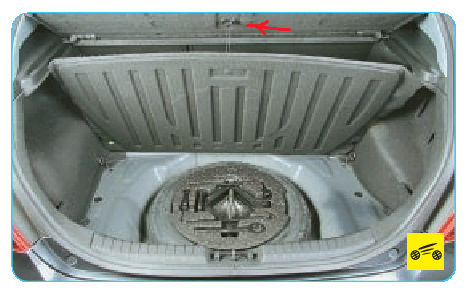

добавлю тогда…, крючок снизу на задней полке — чтобы держать крышку запасного колеса
А это не знал ! Спасибо !
тоже не догадывался!
