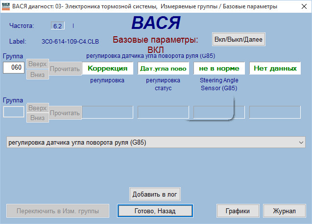

Уже много где описана процедура адаптации G85 (датчика угла поворота руля), но решил отдельно написать по шагам, чтобы удобно было быстро прочитать или распечатать — а то сам недавно запамятовал и затупил с этой элементарной задачей.
1. Машина заглушена на площадке с пространством впереди, руль прямо.
2. Заводим.
3. Руль на один оборот вправо — пауза — руль ставим строго прямо.
4. Проезжаем строго прямо вперед на небольшую дистанцию (метров 15 хватит) — чтобы колеса не тянули руль в сторону. Оставляем руль неподвижным, он должен стоять в центре.
5. Заходим Васей в блок 03 (электроника тормозной системы, Brake Electronics), далее в закрытую область (Security Access), вводим код 40168.
6. Заходим в базовые параметры (Basic Settings), вводим группу 060 и жмём Прочитать (Go!). Должны увидеть зеленые значения, как на скрине ниже. Закрываем окно и выходим из блока управления. Пол-гирлянды на прибрке погасло.
7. Адаптируем крайние положения руля — немного катаемся, выворачивая руль до упора в разные стороны, пока не активируется электроусилитель. Гирлянда погасла полностью, процедура выполнена.
