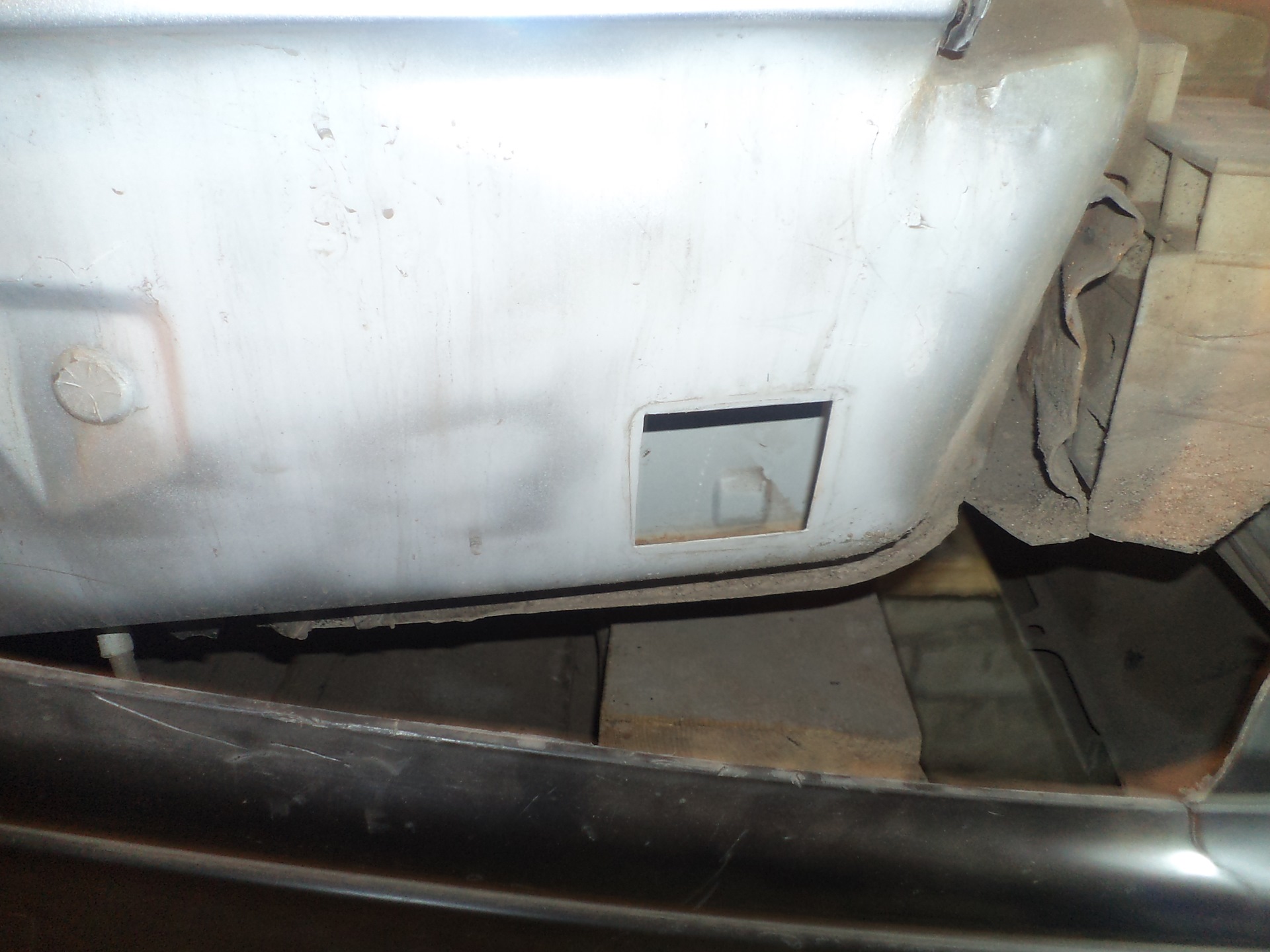

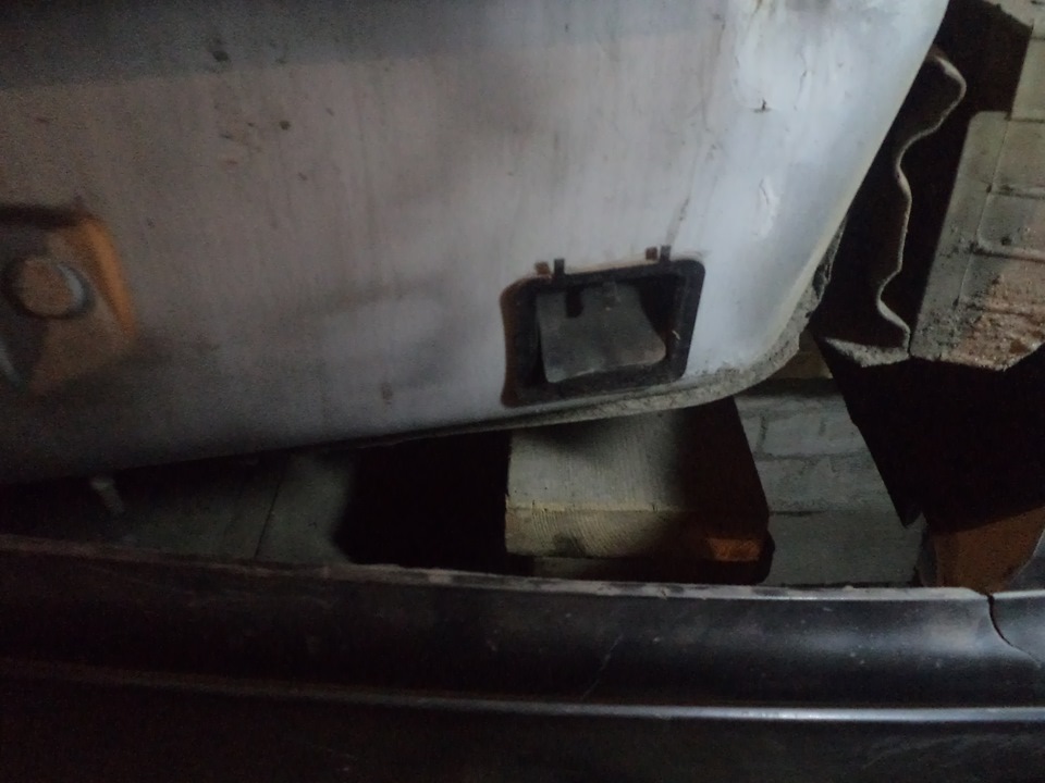

Вентиляция в нексии идёт через пеку, далее через распределитель потока (лобовое стекло, ноги, жалюзи на торпеде…), далее в салон и выходит через жабры снизу задних дверей, через задние двери (чуть ниже замков) наружу.
1. Нужно вытащить из задних дверей клапана 4 штуки, а оставшиеся отверстия заглушить.
2. Снять спинку заднего сидения.
3. Снять пластиковую полку, разметить 5 рублёвой манетой и сделать выпилы как на фото. Размечать нужно по выштампованым рёбрам (смотреть фото).
4. Снять задний бампер и врезать клапана с обоих сторон (смотреть фото).
5. Всё собрать и радоваться вентиляцией салона. Всё как на тоёте…

а где ещё 2 клапана?
В запчастях.
Клапана, как и у любого другого автомобиля, врезаются в кузов. Бампер трогать не нужно.
А каким образом эти клапана установлены в бампер? Насквозь что-ли?

Клапана использованы из задних дверей. Фото из багажника со снятыми пластиковыми боковинами.
А пластиковые боковины теперь ставить не надо, или в них надо тоже отверстия пропилить?
Боковины пилить не нужно и установлены как на заводе.
