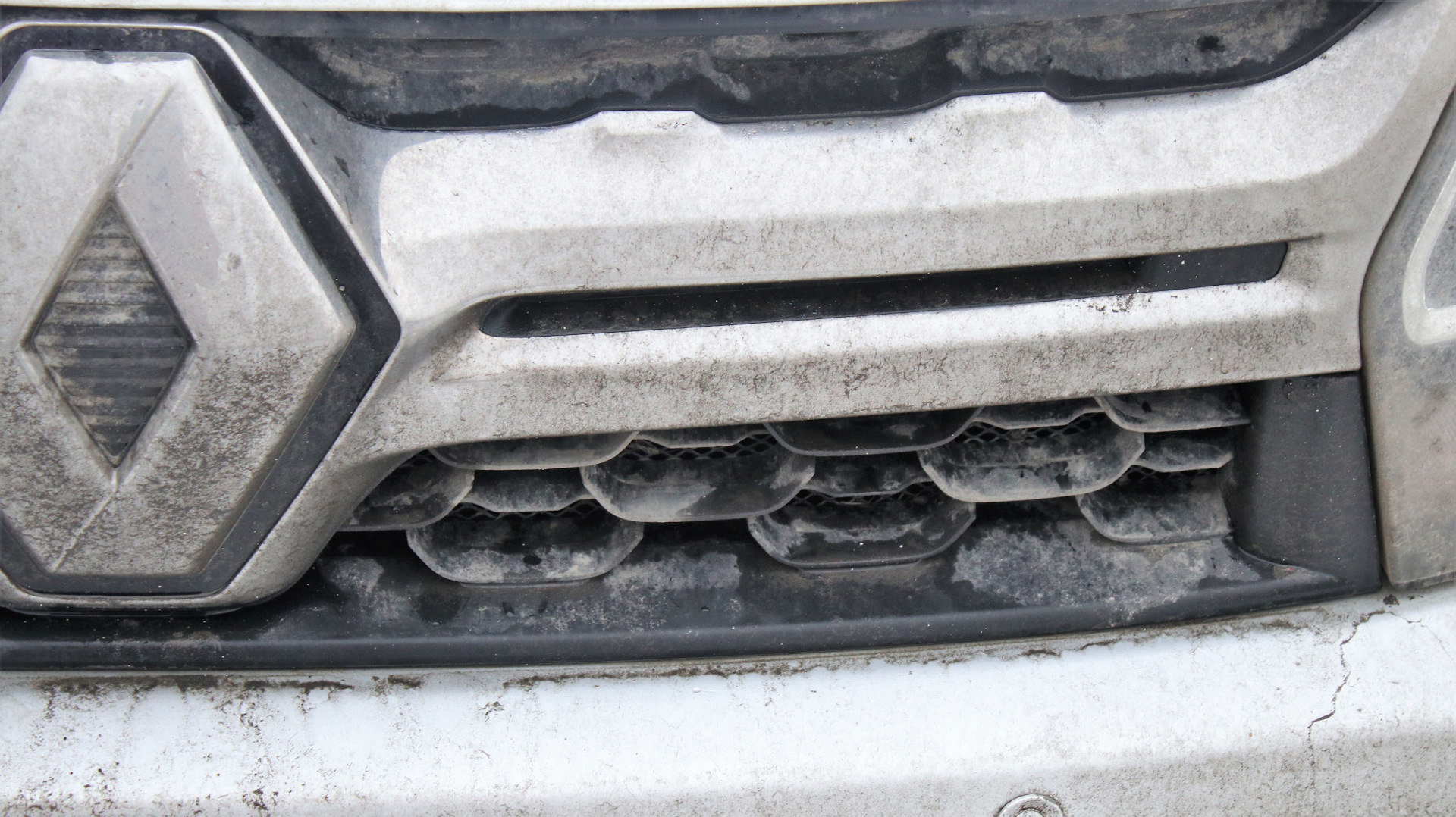

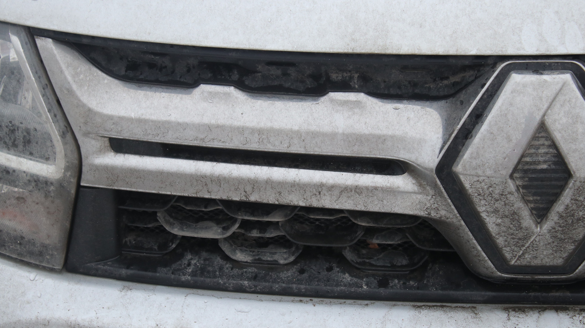

Это мой первый дизельный автомобиль.
Дизелисты любят крепить заглушки зимние на решетку радиатора.
Чем я хуже?))

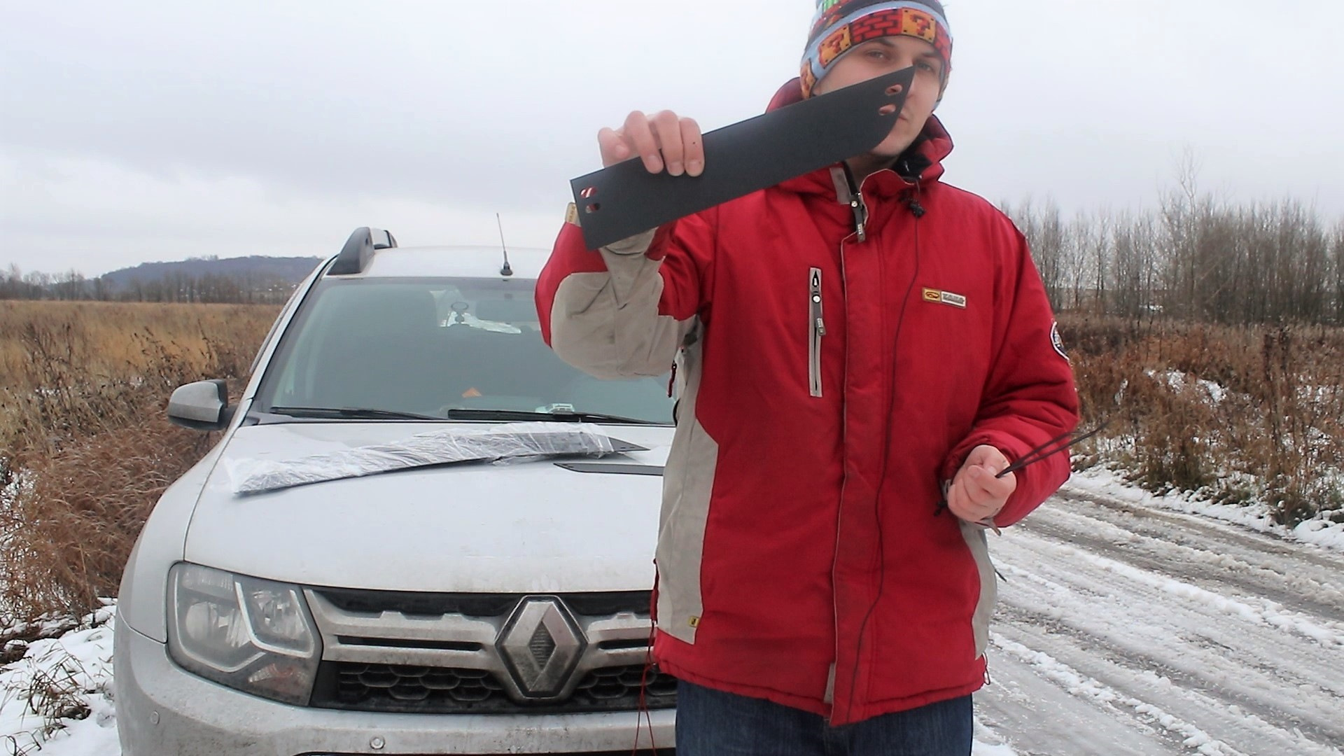

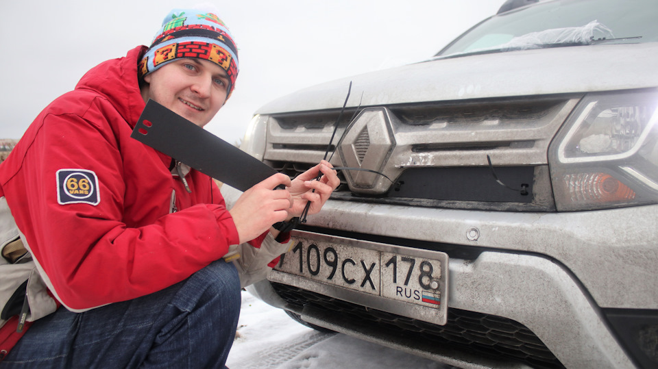

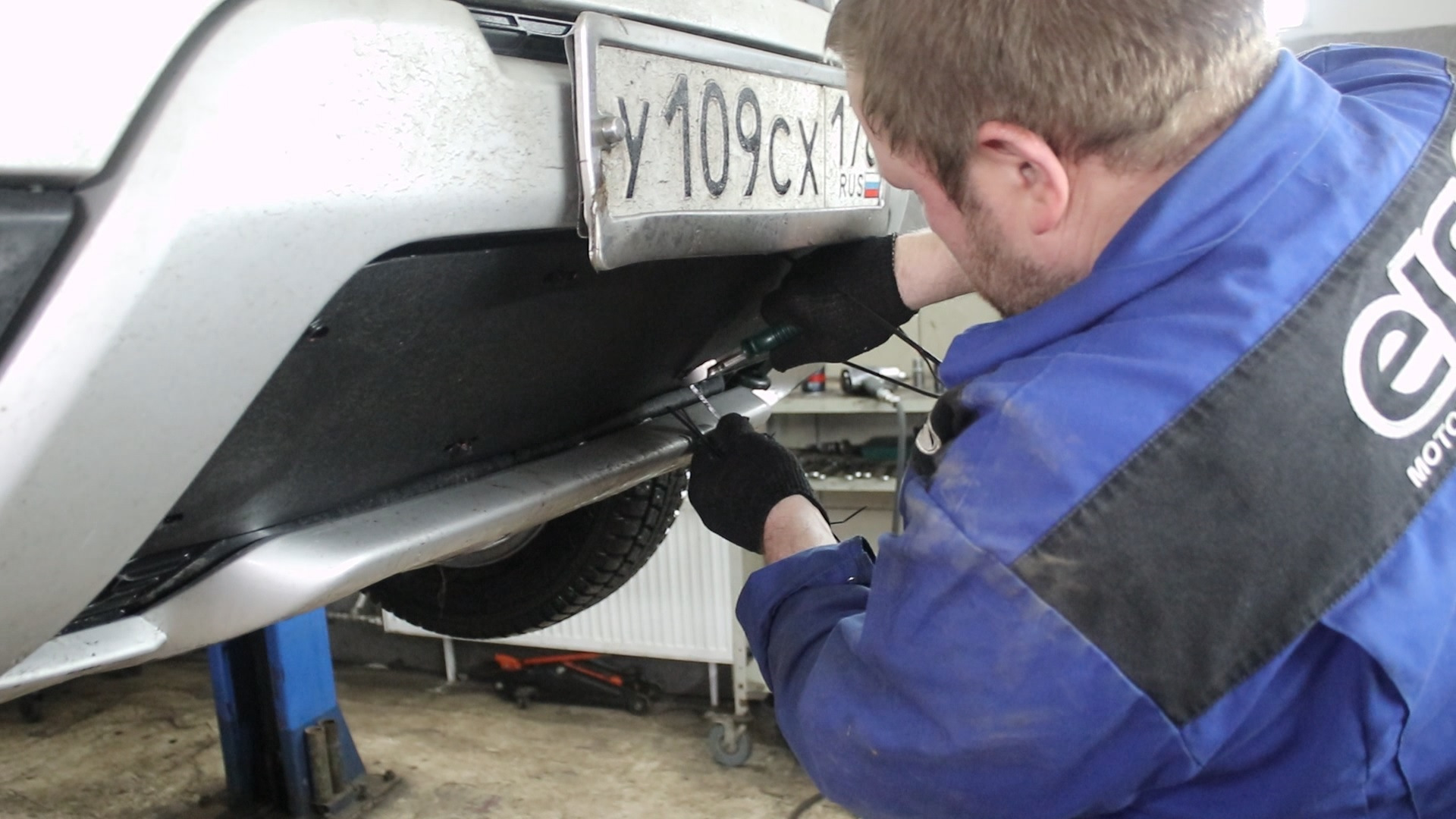

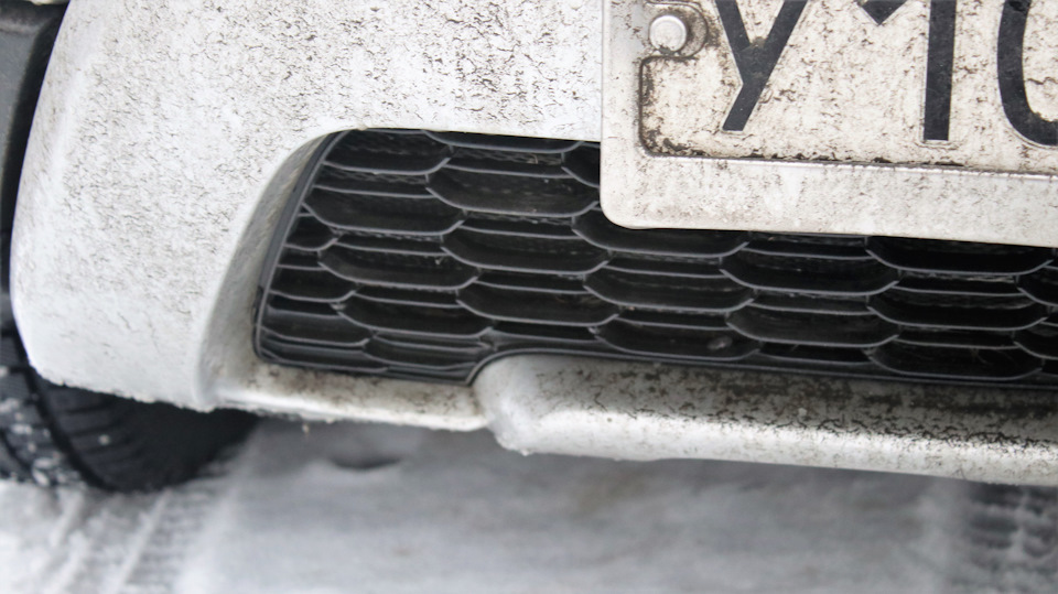

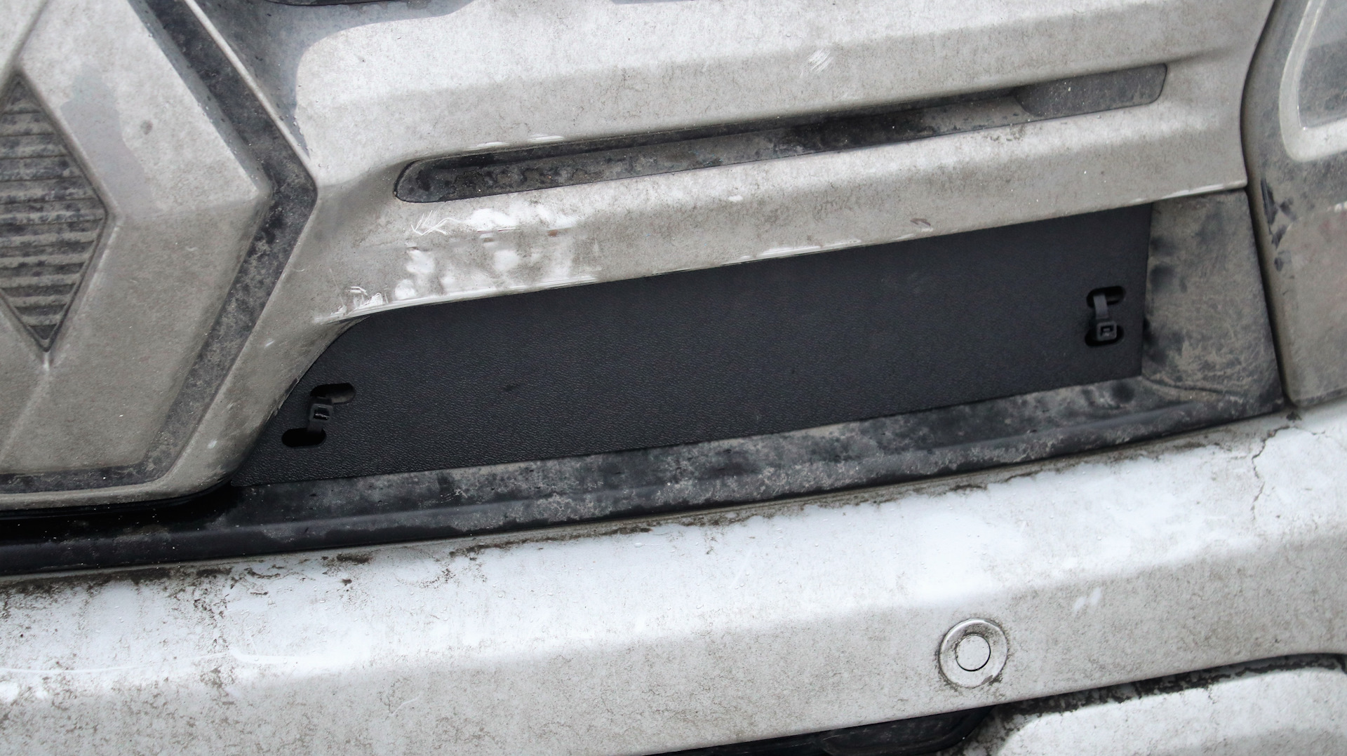

В итоге в магазине ZARULITE приобрёл зимние заглушки в ноздри и нижнюю часть бампера.
Артикул производителя: ZRR-131402
Стоимость: 980 рублей.
Комплект состоит из двух ноздрей пластиковых и нижней заглушки.

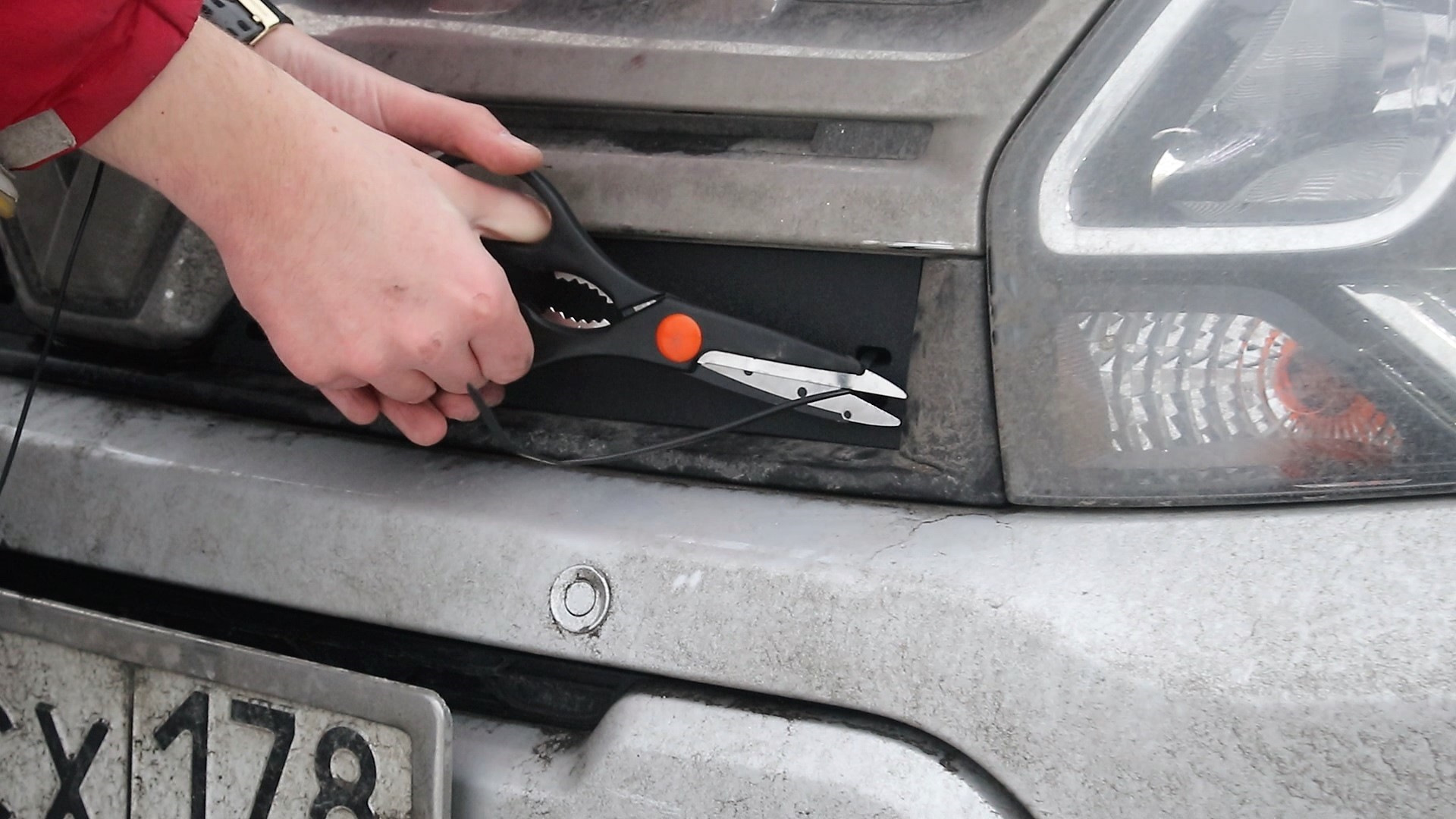

К комплекту прилагают 16 черных длинных стяжек (молодцы, что с запасом прилагают-я парочку сломал).
Ноздри ставил в районе пулковских высот-это не трудно, но защитная сетка явно мешала(.

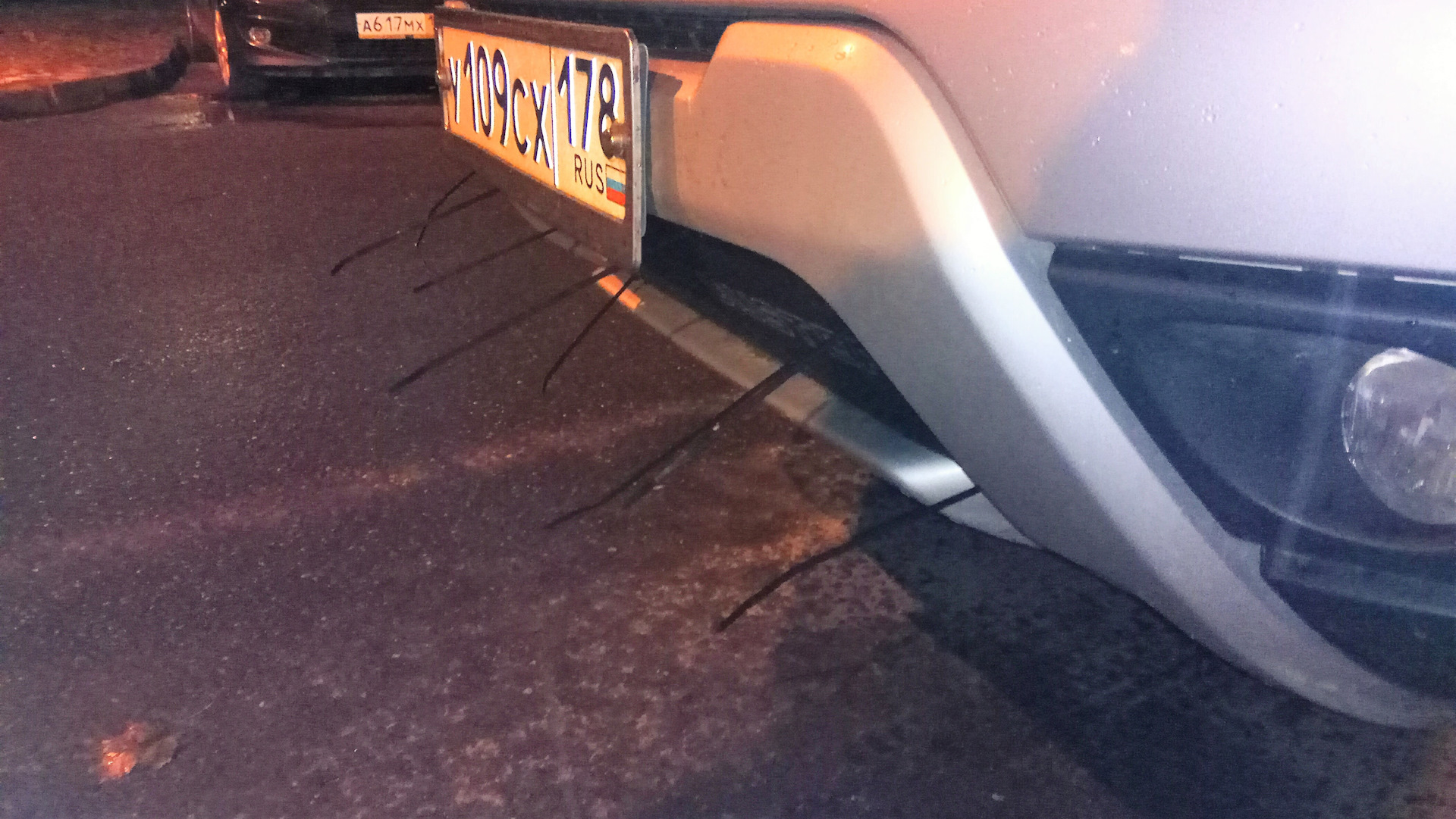

А нижнюю часть ставил в Логан Сервисе (он же Логан Шоп)-на подъёмнике это в разы удобнее!)
Обороты двигателя особо выше 2,5 тысяч не поднимаю, поэтому чаще вентилятор не стал включаться…
Ну а так после небольшой стоянки автомобиль остаётся прогретым).

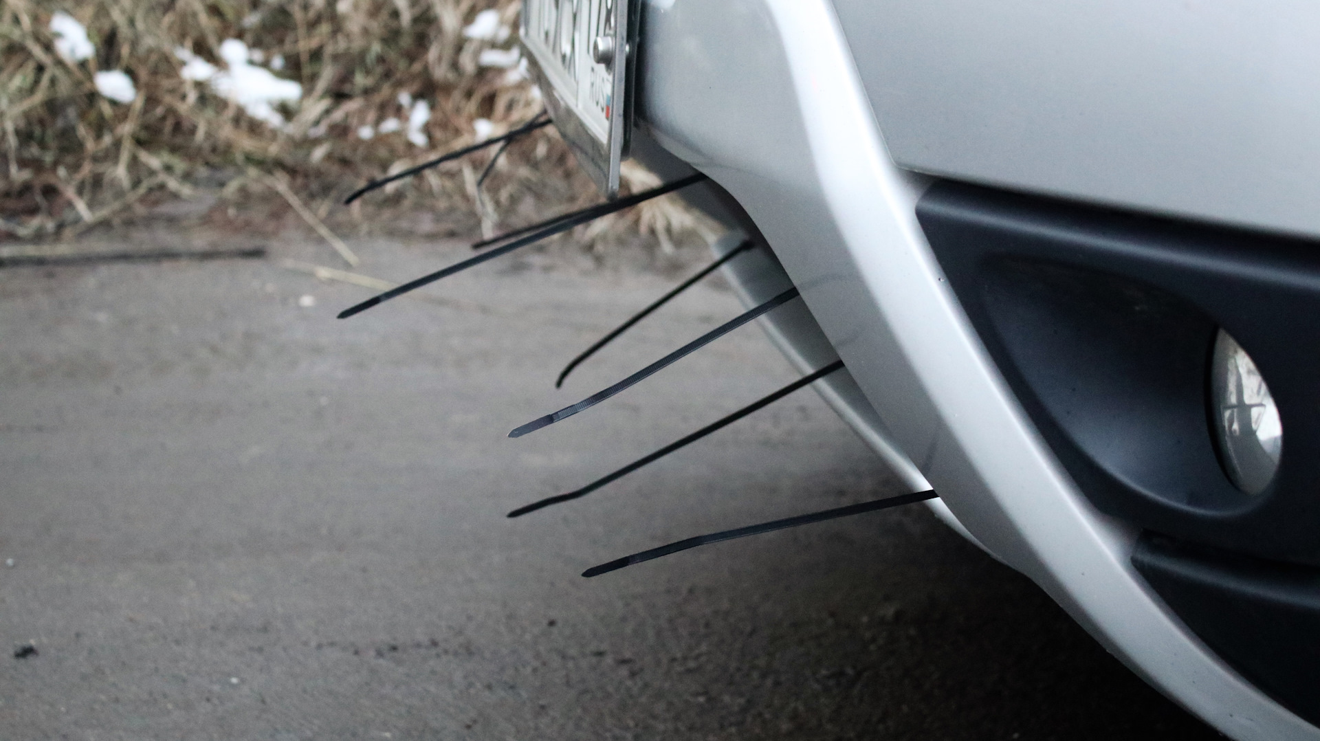

Долгое время ездил с усами…)
Но как-то при проверке подвески Михаил из Логан Сервиса их пооткусывал)))

Саня, правую ноздрю ( пассажирскую) не закрывай — там интеркулер, он должен проветриваться свободно.
Спасибо, тёска).
Думаю, что учту этой зимой!

Ноздри — баловство, а вот нижняя часть очень полезна, правда, больше от грязи, чем от холода, но тем не менее. Прогретый мотор в принципе так же остынет, потому что эти заглушки только перекрывают поток воздуха на ходу, да и то не весь, плюс на стоянке может прикрыть от прямого встречного ветра, который так же выдувает все. А вот от снега и грязи — вообще идеально! У Пикассо официальная деталь и называется как-то так, про тепло нет речи.
