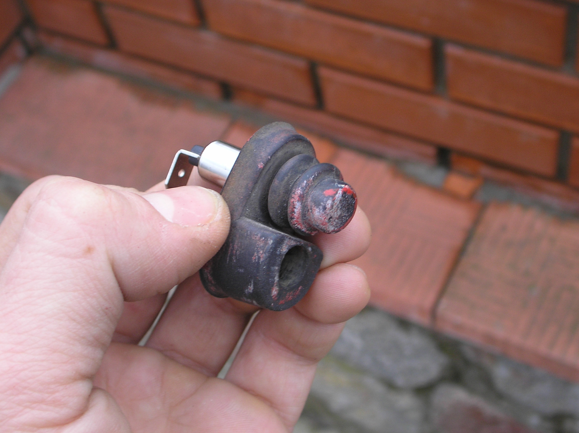

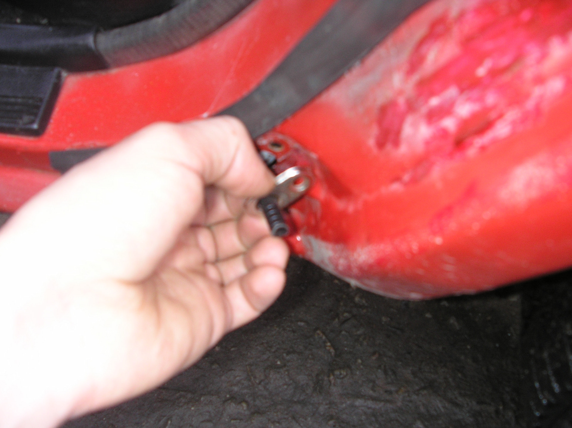

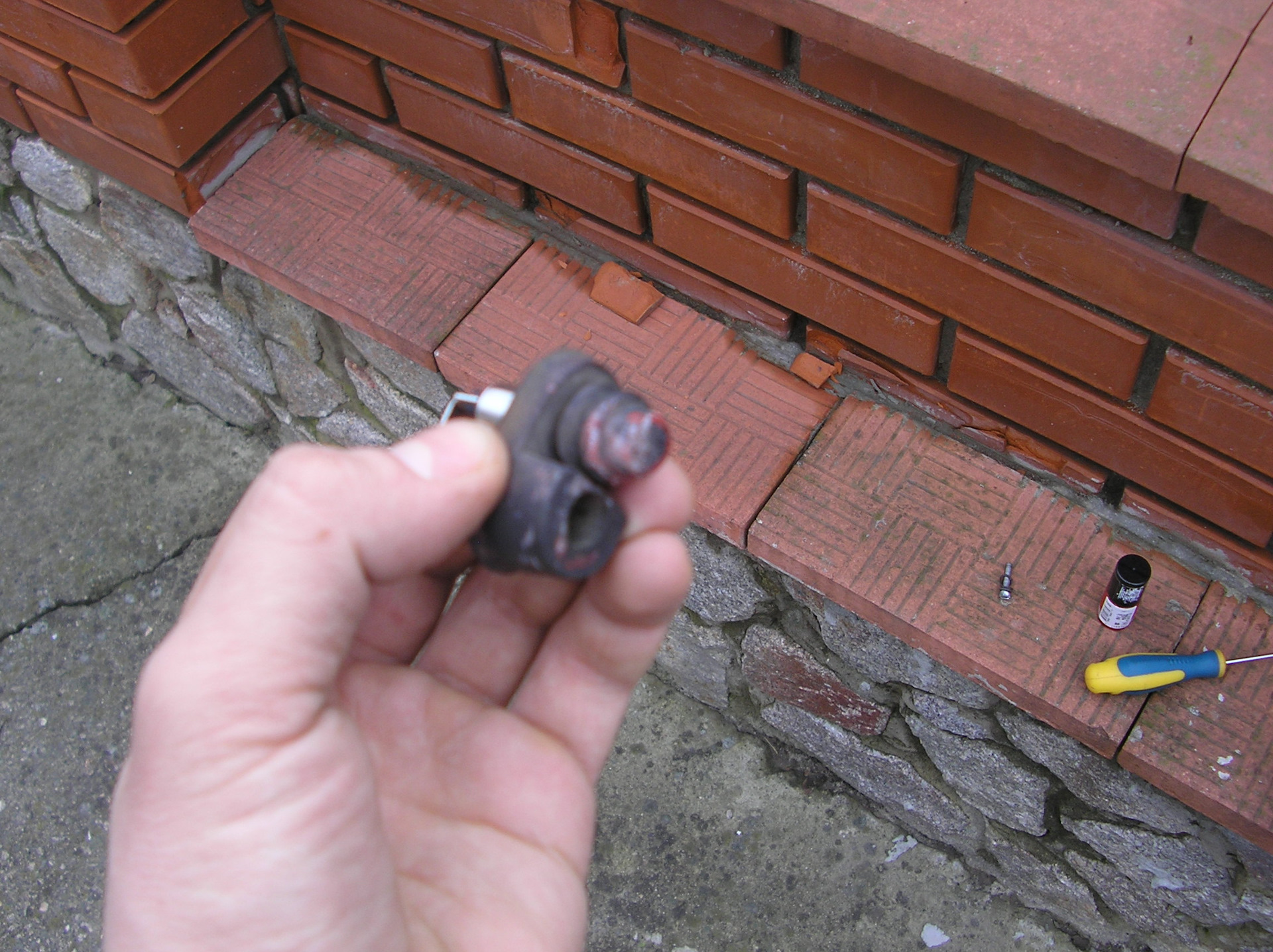

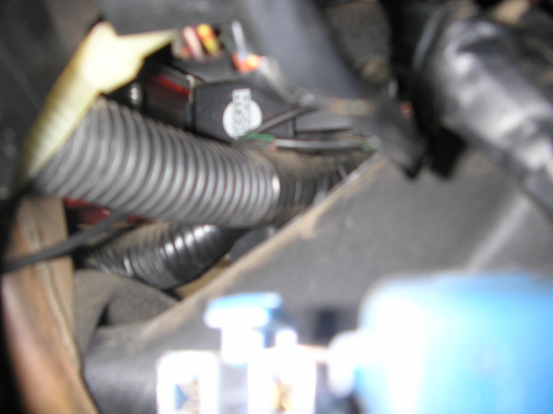

Здравствуйте, мои читатели. Недавно решил я проблему, которая меня не то что роздражала, но была не приятной. Суть проблемы: не работали концевики на задних дверях дверях, когда открывается дверь, не светился индикатор открытых дверей. Купил обычные универсальные концевички на рынке в Белой Церкви, хотя хотел "Ниссановские", нигде не было. Сам процес замены концевиков, описывать, нету смысла, открутить шуруп и меняешь=) Хотя, не знаю как у других, мне пришлось прогнать отверстие для шурупа, метчиком. Далее по косячкам:в начале декабря, (я обычно зимой авто не эксплуатирую, но ввиду того, что у нас не было снега и температура под 10 градусов, решил прокататся) у меня заклинило релюшку аварийки, искал я её долго, то ли по не знанию, то ли из-за того, что её плохо видно (одни пишут, что она находится в рулевой колонке, а другие говорят, что в районе концевичка тормозов), но на U11 релюшка находится напротив приборов, если открыть крышку предохранителей, то её видно. Проблема с поворотами решилась очень, даже, забавно=) Я мудрил как бы снять реле, но у меня ничего не получалось, решил постучать по ней отвёрткой, и вы знаете, помогло…просто залипли контакты.=) Ещё, я решил проблему света в багажнике, просто вставив туда лампочку, запитана она от концевиков на дверях, при откритии любой двери, в багажнике включается свет=)

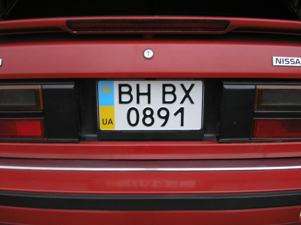

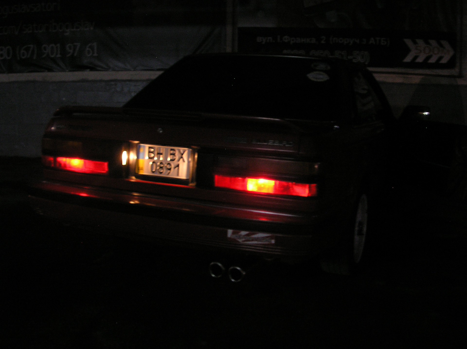

Собственно, почему я так назвал пост, да потому, что моя машинка обзавелась квадратненьким номером=)) Теперь у меня нормальный номер и хорошо подсвечивается, как говорится — "по госту", но у меня: "по фен-шую"=)

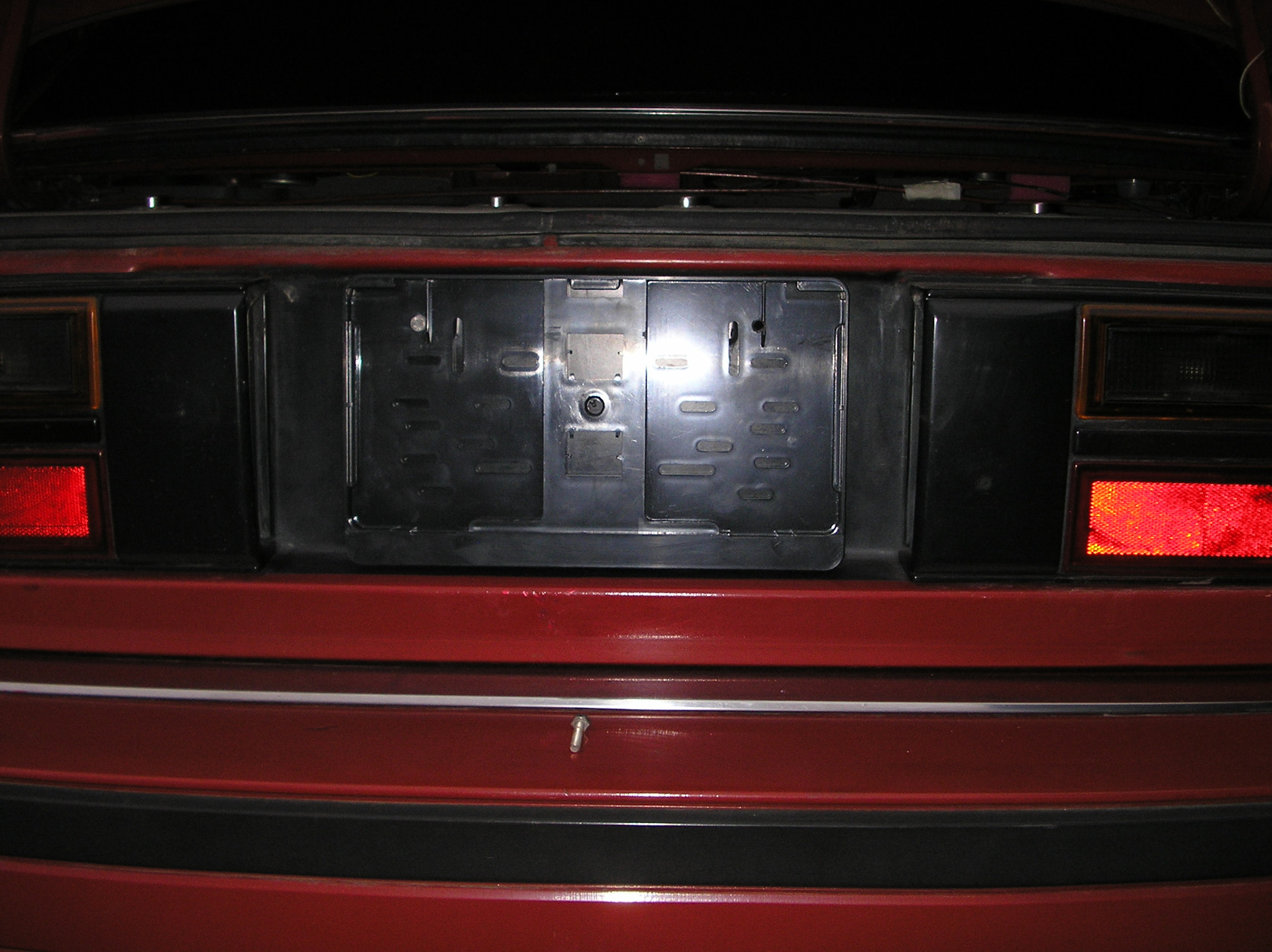

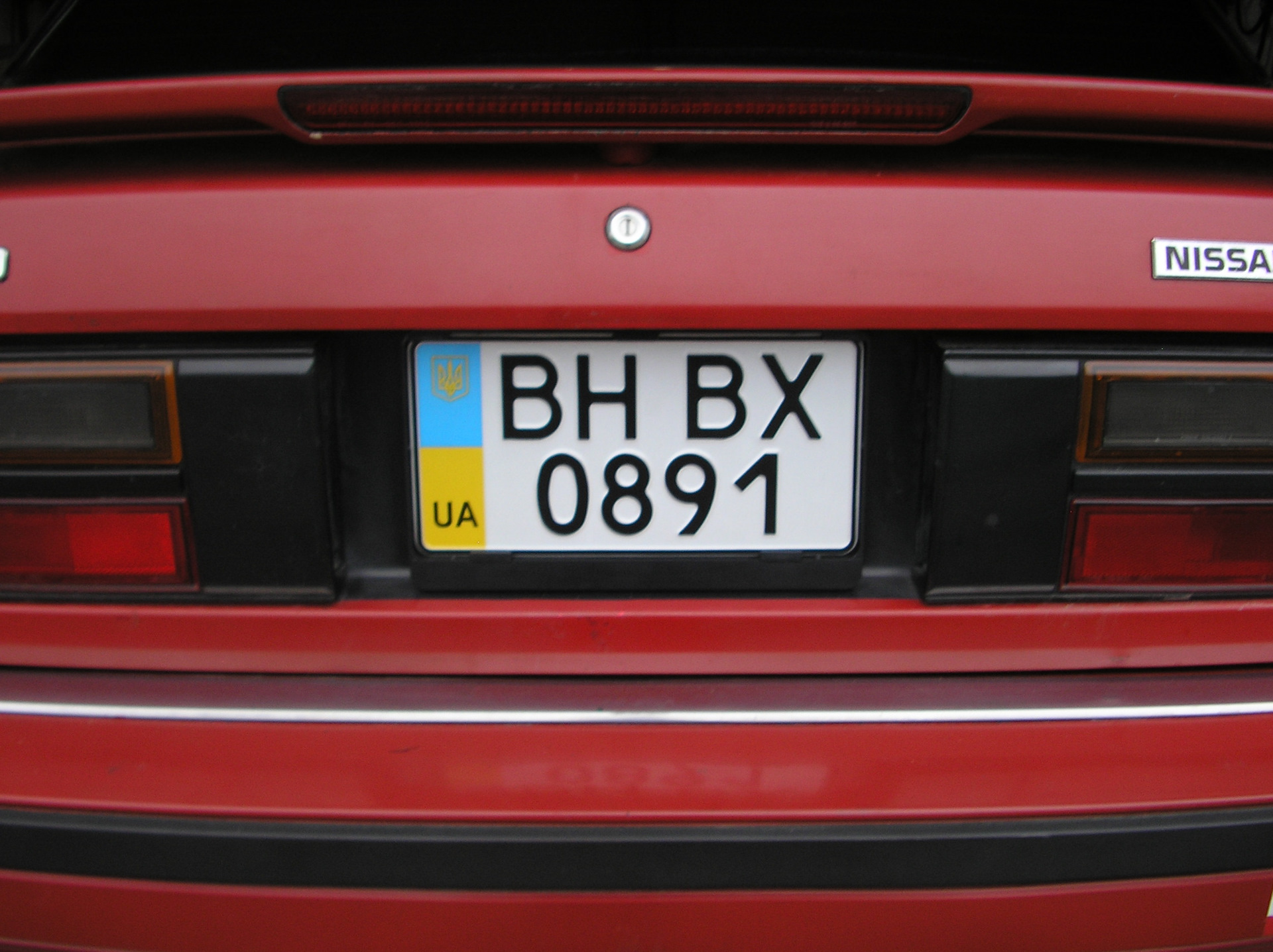

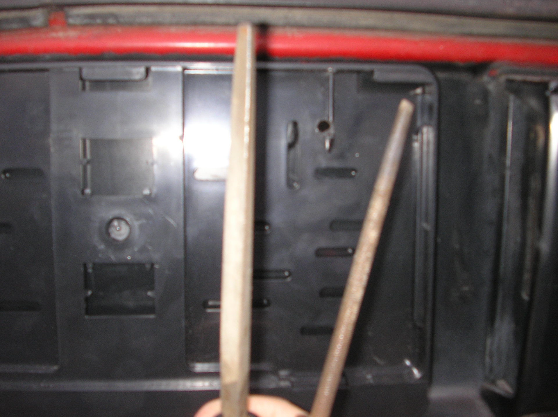

Заказал номер на сайте "Гос.номер", т.к. заказ сдел ночью, позвонили утром и сказали, что вечером получу номер накладной, так и случилось. Набрали в три часа дня, уточнили всё и отправили. Сам номер очень хорошо сделан, красиво, и светоотражающий, голограммы тоже имеются. Жалко, что рамку в подарок не дают, пришлось докупать. Рамка добротная, я даже поранится об её умудрился.Поскольку в номере не было не единого отверстия для крепления, решил просто рамку прикрутить до кузова, а номер вставить, машина редко бывает без присмотра, больше в гараже стоит, так что при поездке в магазин, надеюсь, номера не спионЭрят.=) При установке, хоть я всё разметил на рамке, где сверлить, по закону подлости, пришлось немного доработать напильником. После установки номера, я не успокоился, и полез под машину. Как оказалось — не зря, затянул хомут на сливе масла с турбы, хомут на подаче антифриза на турбу, а также гайки на заднем стабе подтянул, мне показалось, что затяжка ослабла. Пожалуй на этом всё, помню, что обещал написать про розборки с топливной системой, точнее с одной из её составляющих, но без фото этого делать не буду.
