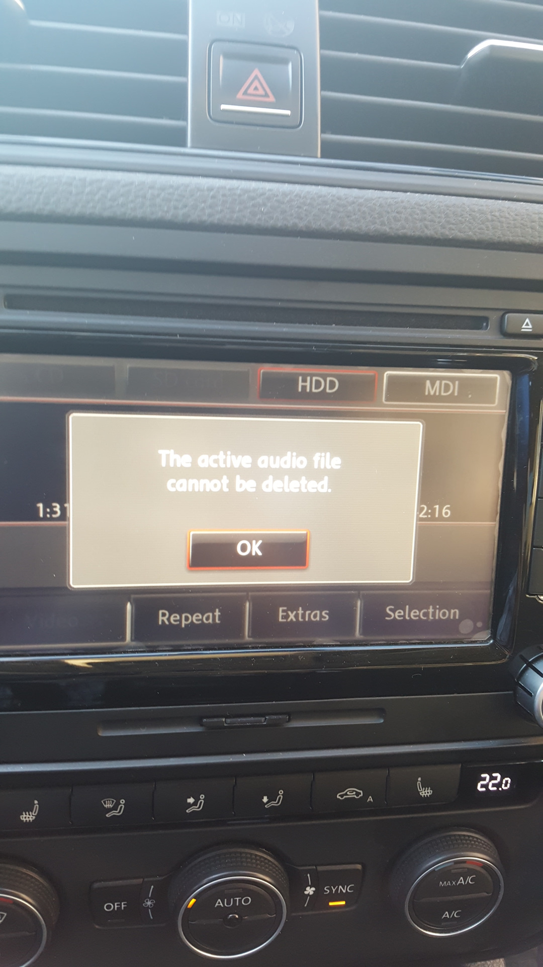

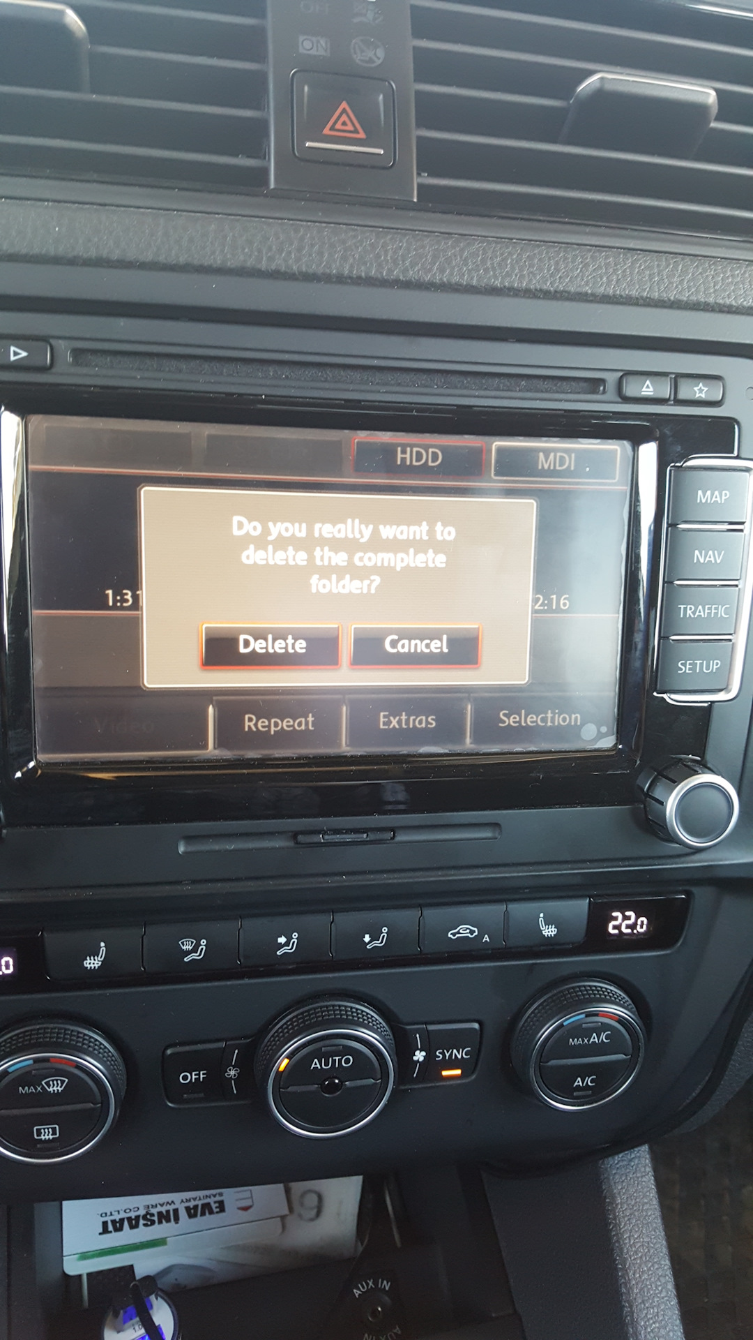

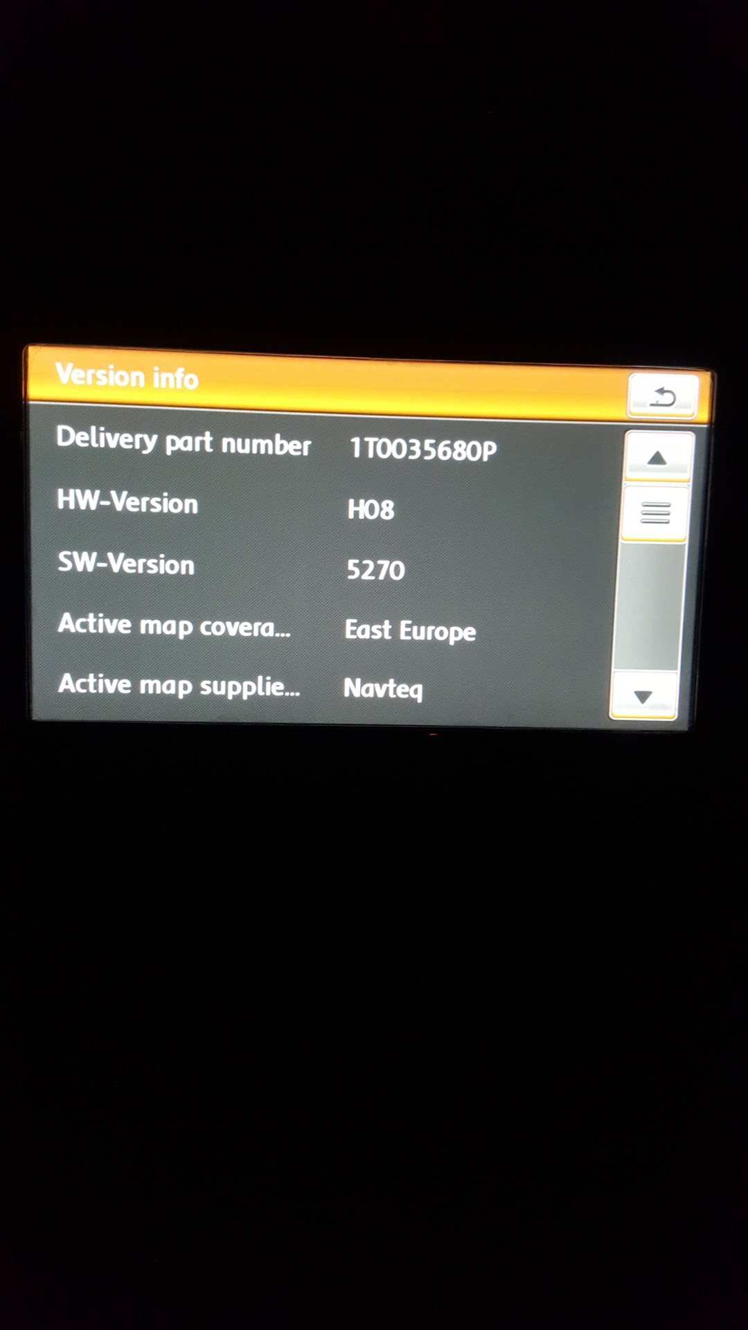

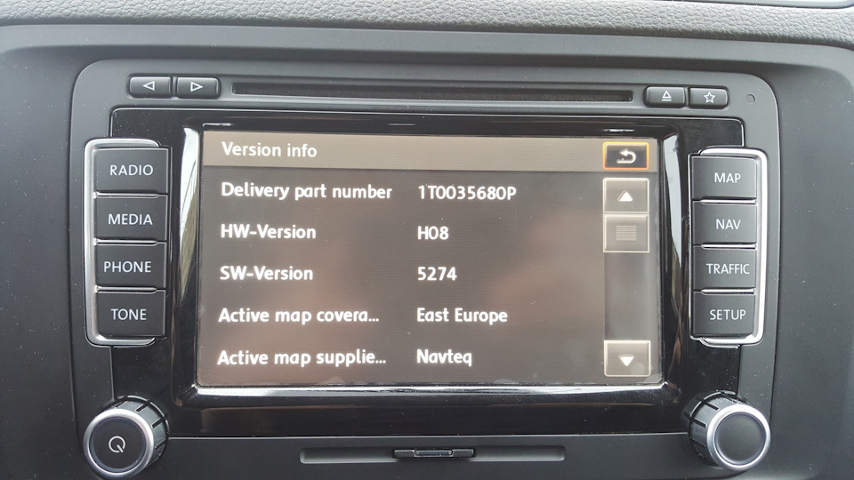

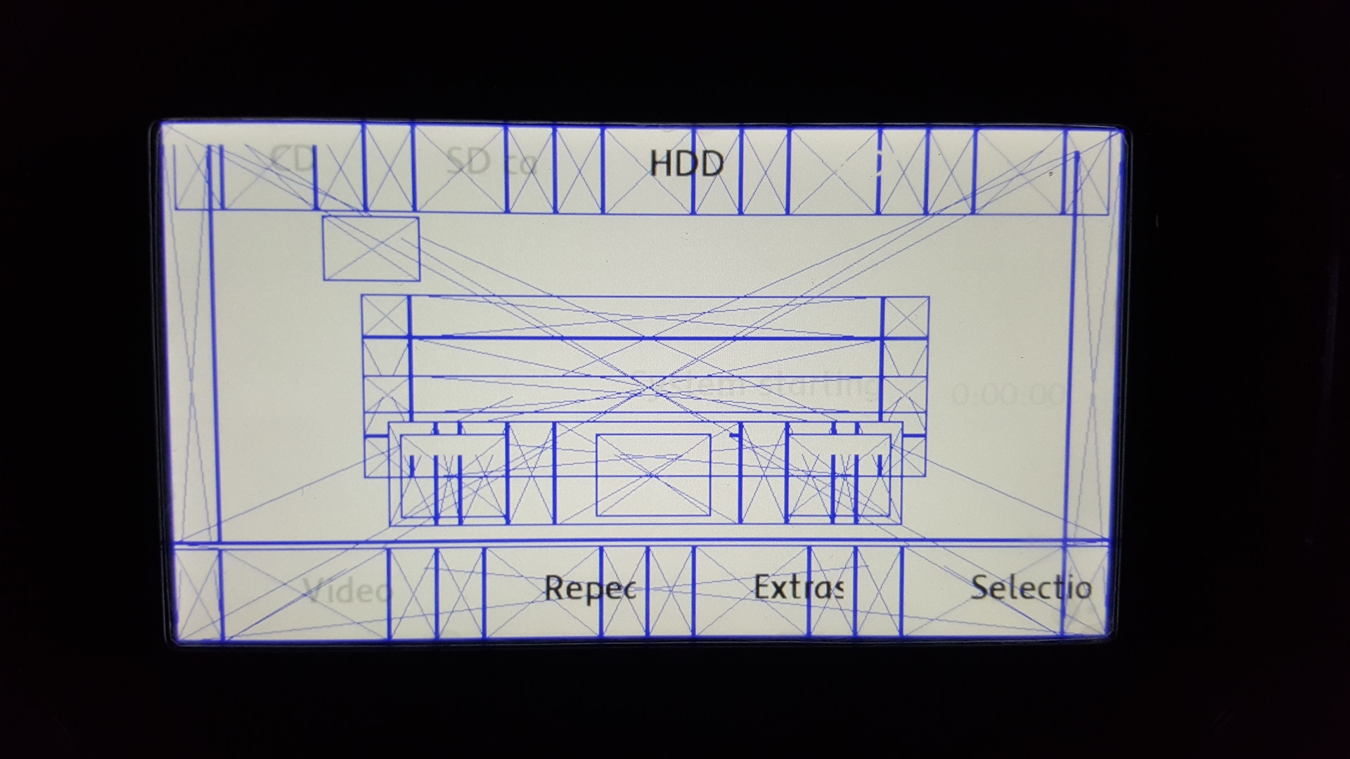

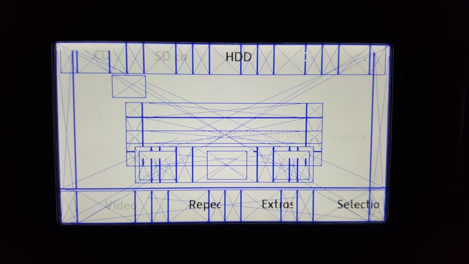

Всем привет и с наступившим новым годом! Есть небольшая проблема с РНС510, не могу удалять папки на жестком диске. Пробовал менять источник на USB в этот момент, но не помогло. Обновился до версии 5274 с 5270, но жесткий с медиа файлами не форматнулся при этом. Может кто сталкивался с такой проблемой и знает как её решить?
Название файловой системы раздела под музыку 'Vienna Flash File System'.

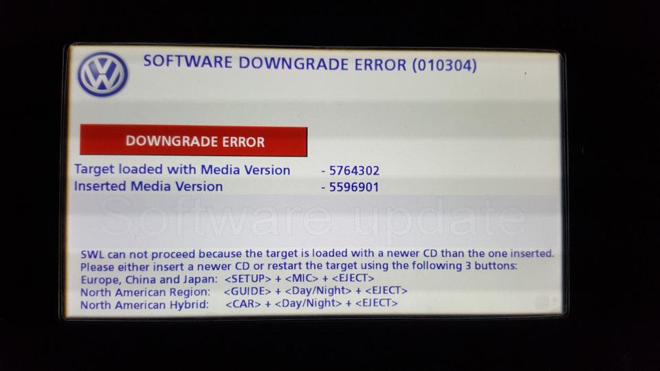

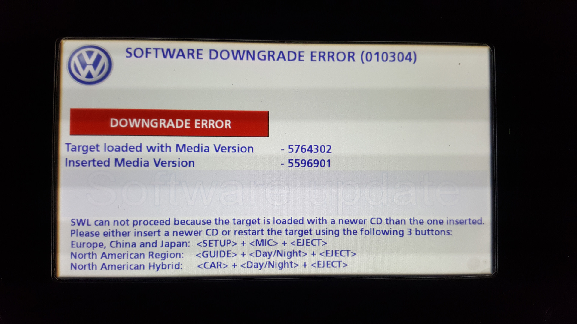

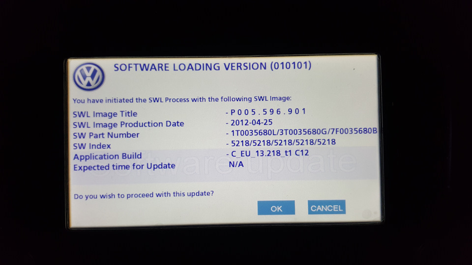

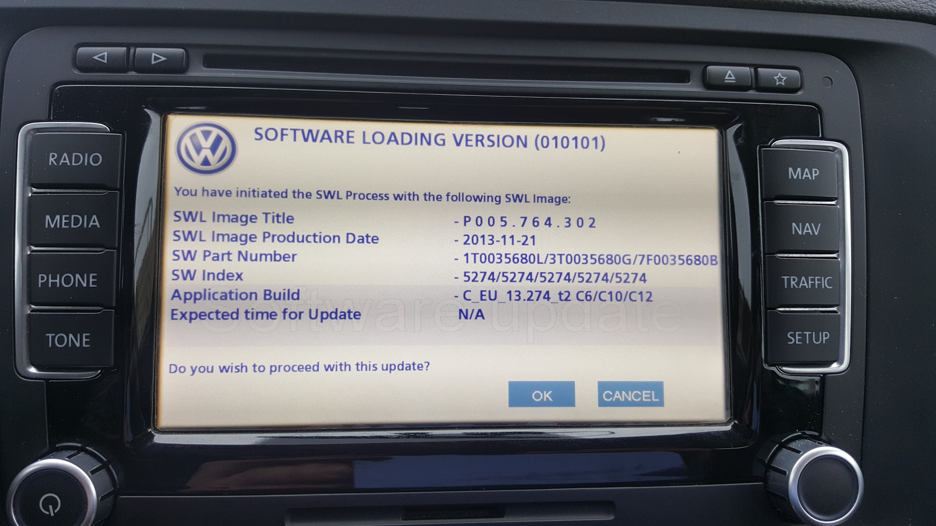

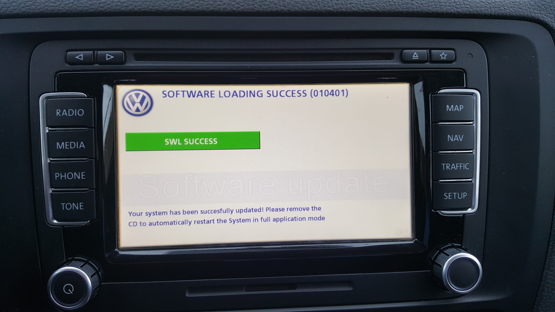

Пробовал понизить прошивку до 5218 для форматирования жесткого, предварительно разрешив понижение прошивки через сервисное меню, но ничего хорошего не вышло, пришлось откатываться назад на 5274.
Запчасти на фото: 1T0035680L, 7F0035680B
Запчасти на фото: O10304

Знакомые картинки 😁. На низшие версии я не пробывал переходить, об этом я узнал позже. То что прошивки не хотели ставиться я грешил на головку DVD привода, по этому и заменил её. Прошивки качал с двух сайтов 1ый мобилис, 2ой не помню.
А сервисное меню открыто? 10-11 секунд удерживать нажатой кнопку setup (при удержании setup через 6-7 секунд открывается другое меню, нужно продолжать удерживать setup)
Да, открыто
К данному человеку постучись он может подсказать
pvc1
Уже обратился, он посоветовал сделать даунгрейд до версии 5218
