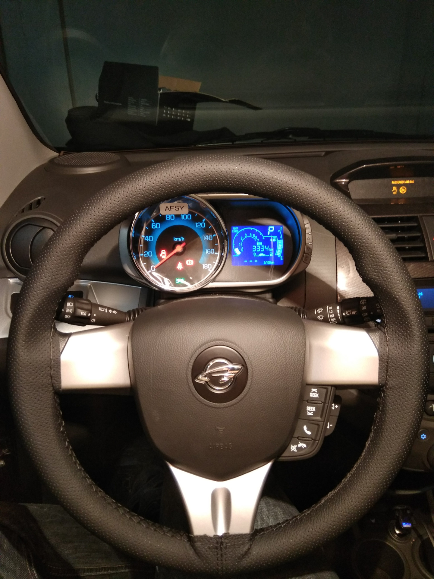

Привет,
Всегда хотел а-ля кожаный руль на машине.
Как же для максимального равона без такой Приколюха.

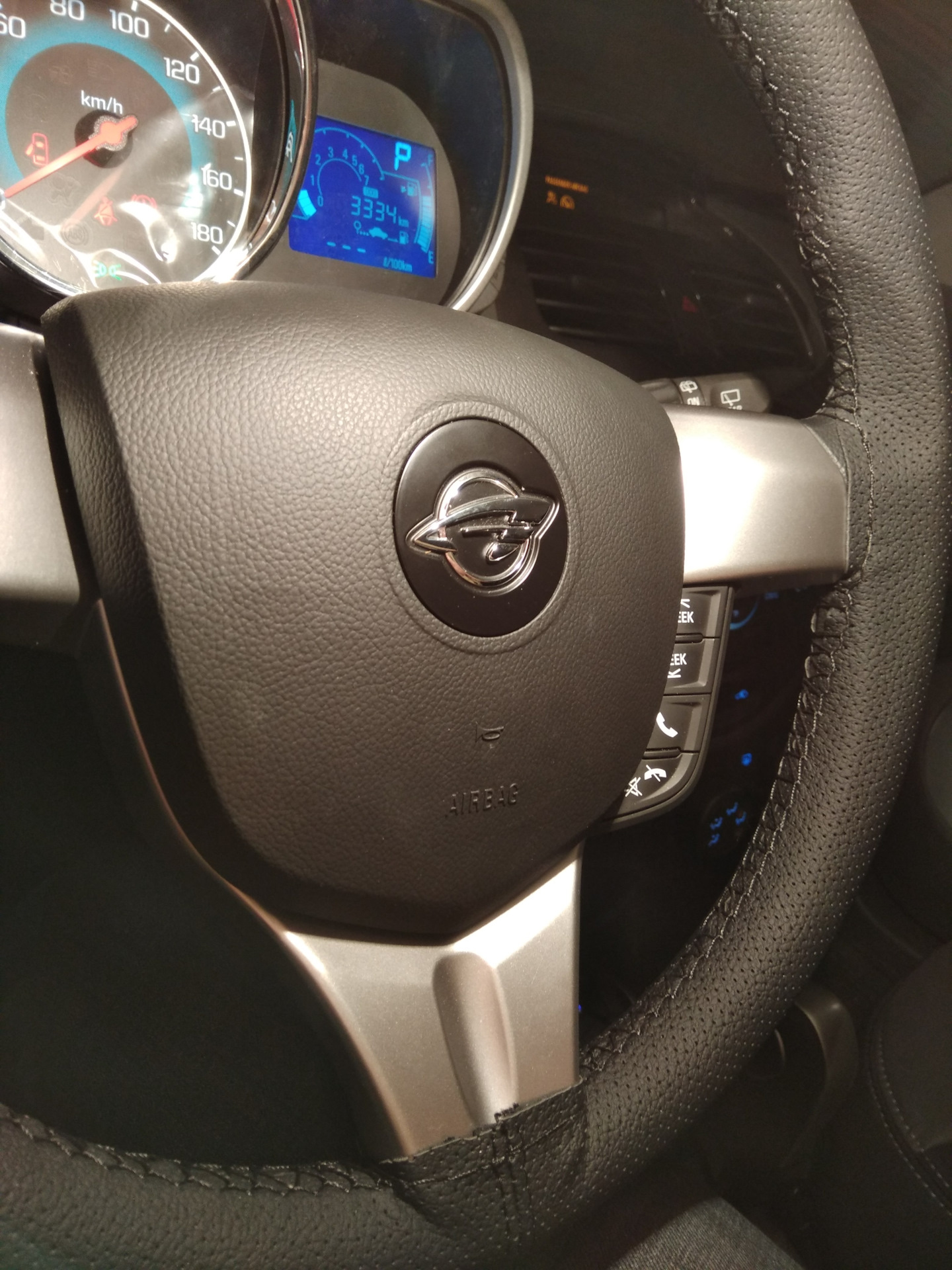

Одел оплетку, подшил…
Конечно, есть много нюансов
1 Пластик надо поднимать и оплетку под него заводить.
2 Оплетка должна иметь расширения, там где расширения, пухлости руля.
В целом, более менее получилось.

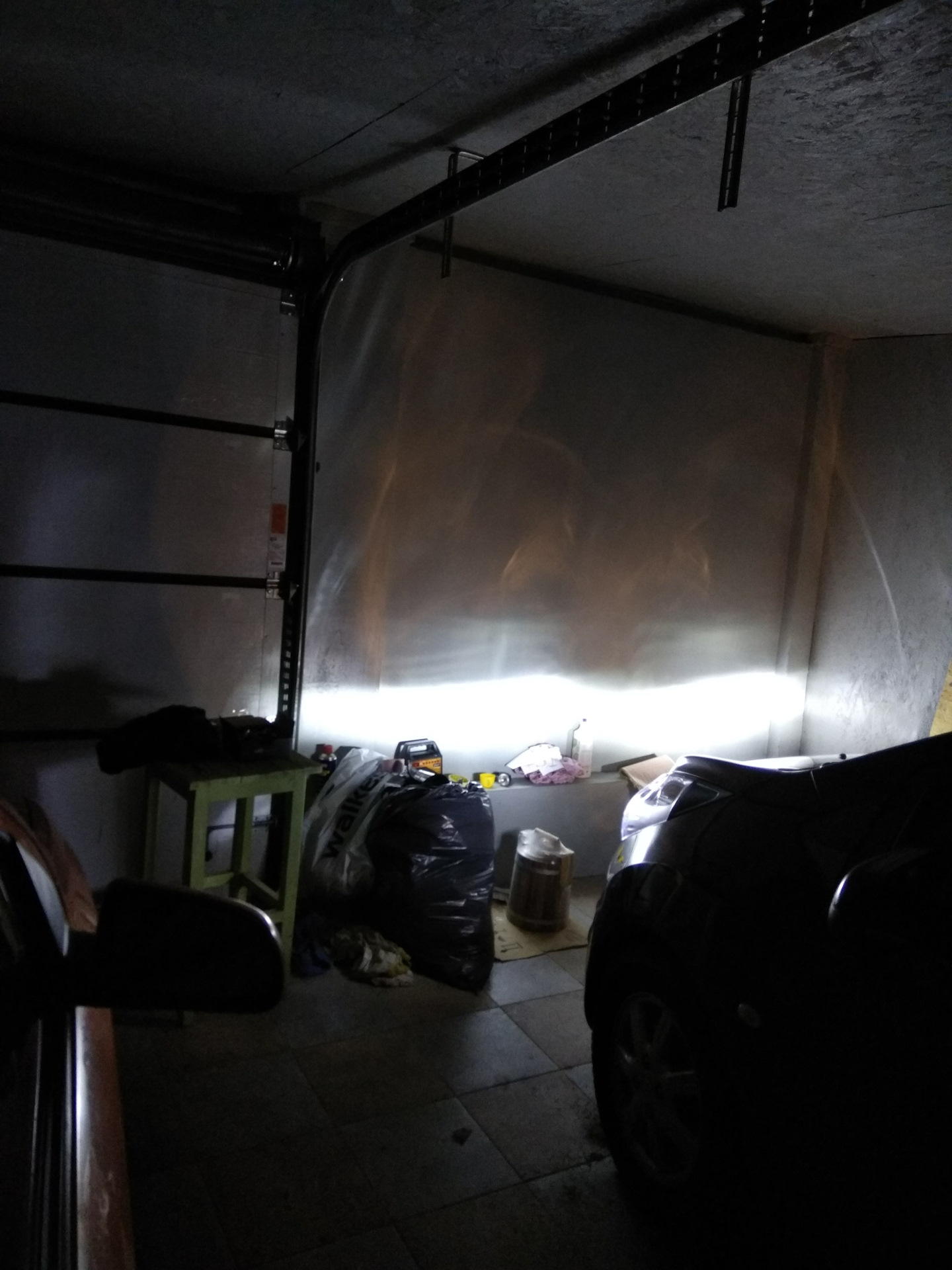

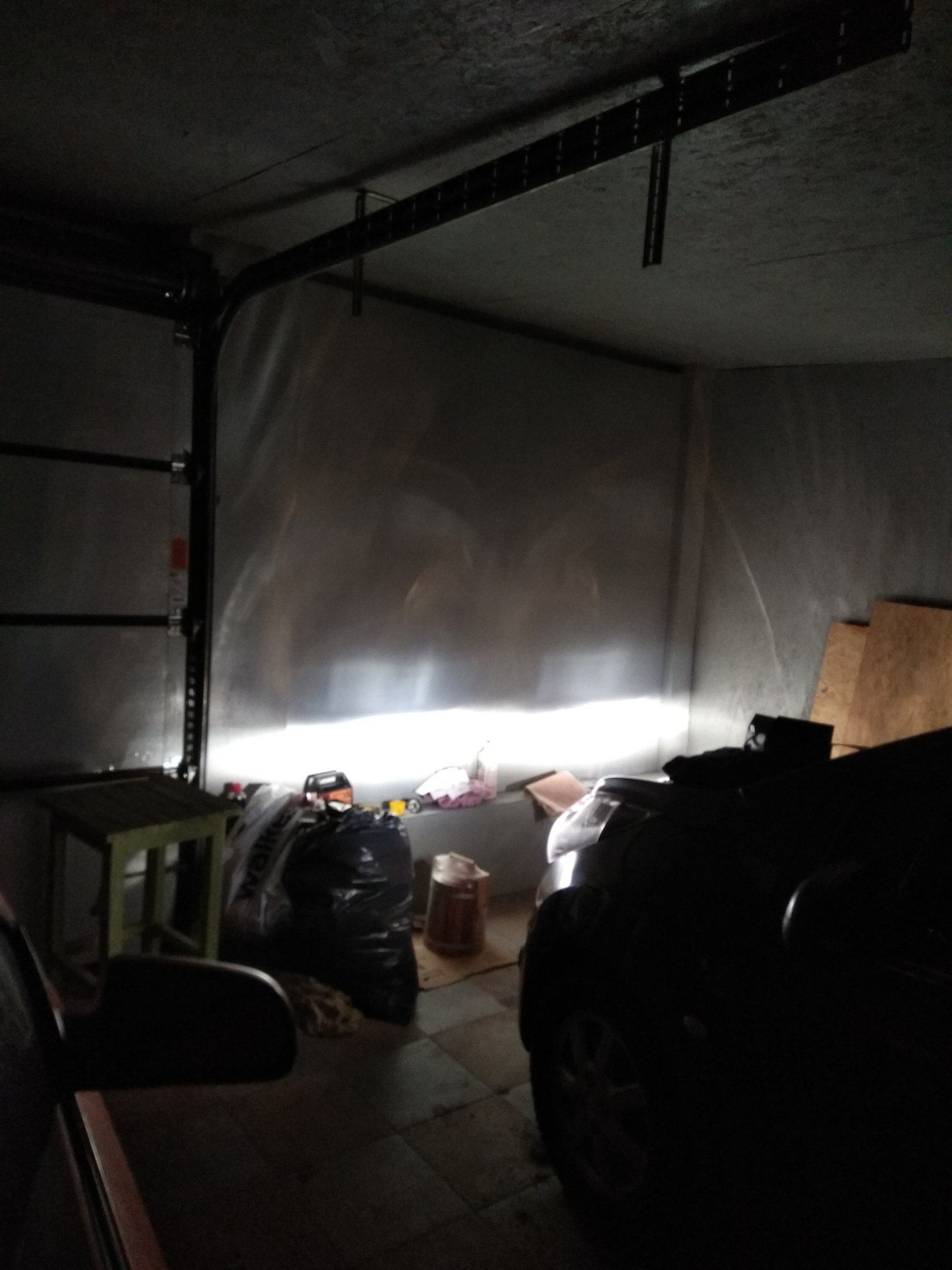

Так же одел Led лампы (ранее я их тестил на авео и о и мне не понравились)
Решил попробовать и на равоне, а вдруг лучше)
Пока в гараже я разницы не увидел абсолютно в сравнении с галогенкой.

пленку то снимите с панели приборов.
молодец, шов на оплетке аккуратный
Все равно зачётно ;)
А по поводу Led лампы в сравнение с галогенкой, что скажите?
Даже по такой фотке видно, что ярче, должно быть все ок
Где покупал оплётку? По ощущениям на кожу похоже?
У Ильдара с Узбекистана.
Ну, это не кожа.
В руках приятнее, чем резина руля.
И чуть амортизации даёт, слегка ощущается
А почему все же не завел оплётку под пластик или слишком геморойно?
Та, нужно было снимать крышку, откручивать пластик.
Кстати, есть оплетки, где уже это учтено.
И там в местах пластика прорези.
Это более универсальная оплетка.
Чисто покататься, опробовать.
