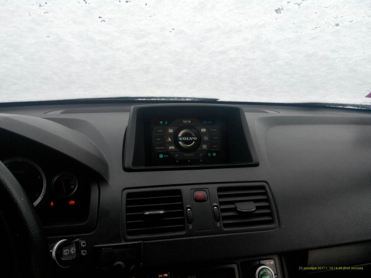

CarPC. Делал долго…Сначала бредил идеей сделать в штатном выдвижном корпусе. Дисплей 7 дюймов. Обязательное условие матрица IPS и высокое разрешение. Когда засунул матрицу в корпус 6,5 дюймов(раздул все до семи), понял что полностью задвигаться в торпеда не судьба. Закинул все к чертям. Заказал козырек в Питере. Пришел кривой, косой…долго доводил до ума. Одолела лень…закинул на полгода. В отпуске от скуки собрал и поставил в машину…даже корпус не крашенный еще, грунт и тестовый режим. На сколько…кто его знает. Но работает все просто отлично. Интернет-радио, камера, навигатор онлайн и ютуб…больше ничем не пользуюсь. Обещаю весной-летом сделаю все капитально и будут фото и описания. Кто дрочится с таким делом задавайте вопросы…готов ответить.
Комментарии 65
Здравствуйте. А что вы поставили под козырьком? Просто монитор или планшет в целом?

у меня Nexus 2013…не нашел ничего лучшего для того, что-бы засунуть в автос…ну естественно у каждого свои цели и требования. Если придется опять пройти этот путь, 100% будет такой же асус
Nexus 2013 отличный планшет. У самого дома в пользовании до сих пор.
Может и правда стоит внедрить вместо штатного монитора… Хотя я не люблю колхоз)

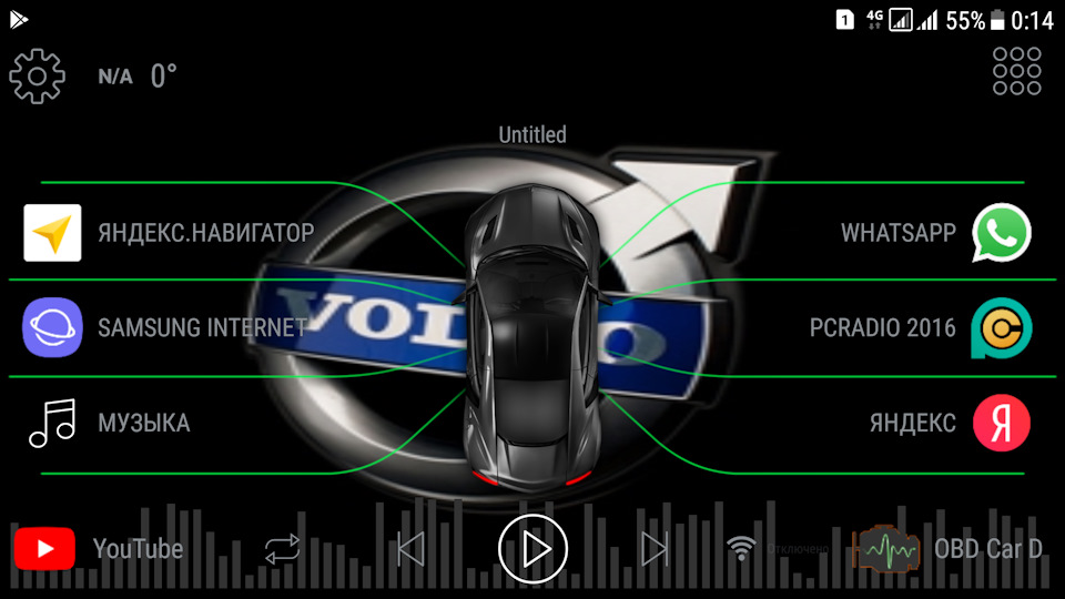

Люди а не кто случайно не знает можно вкорячить оболочку как у Вас красивую на китайца 7 дюймов на Андроиде?
А почему нельзя?
Не совпадение расширения экрана. Или ещё какая-либо ерунда. Я не силен в этом . А ещё теперь другой вопрос у кого есть на пробу ?
да оболочки пишут под стандартные разрешения экрана. А у вас какое? А на пробу ищите бесплатные приложения
В описании на сайте пишут 800х480
стандартное разрешение…думаю многие оболочки подойдут.
Спасибо что-то нашел сейчас тестовый режим пробую

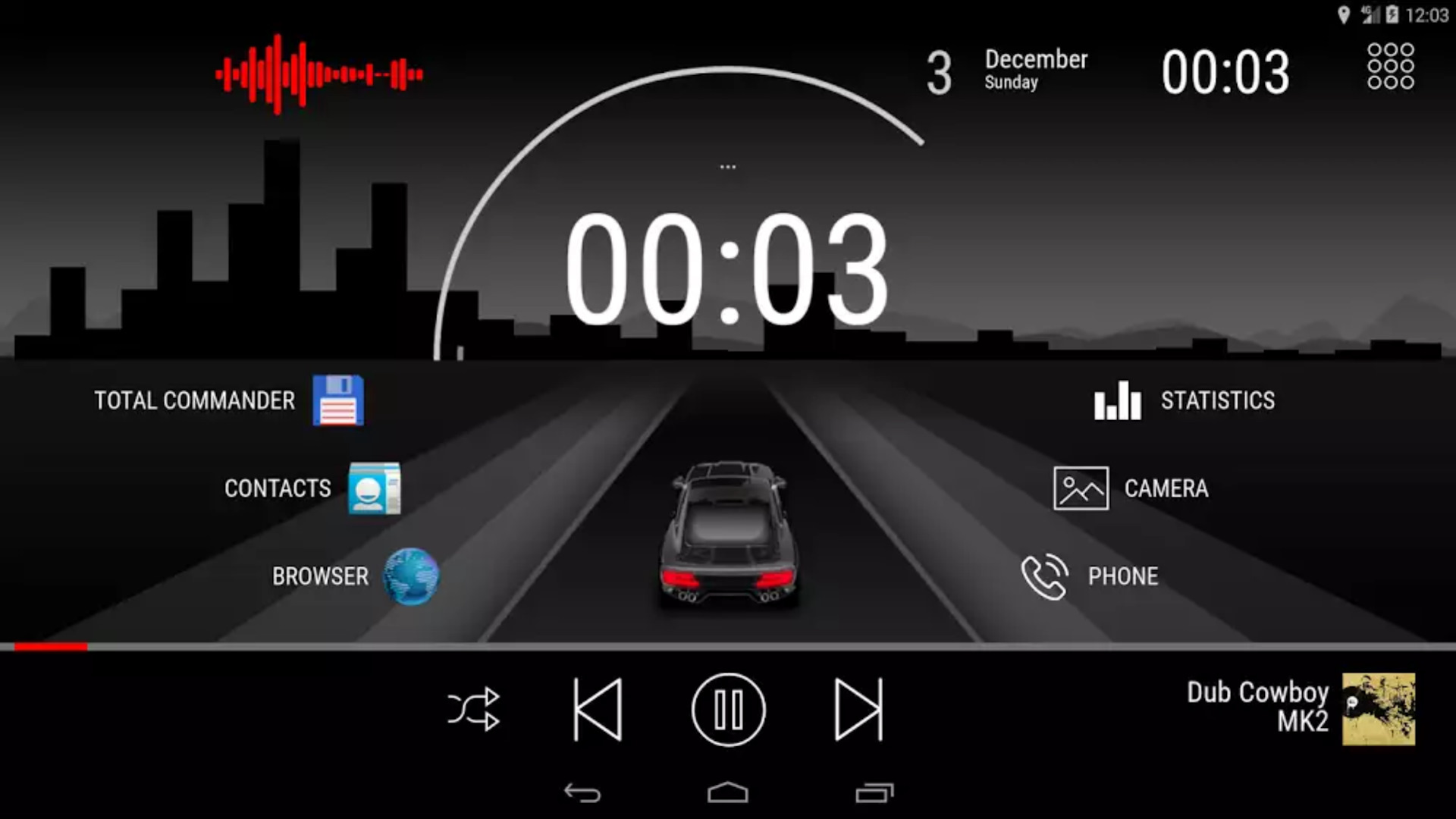

Или так
Молодец что не забросил)) тут нужно терпение, пройдено всё знаем)), свой довёл до ума тоже, тока оболочку поставил получше
Неплохо смотриться, просто настройками редактируется или рисовать надо?
Не, всё в настройках

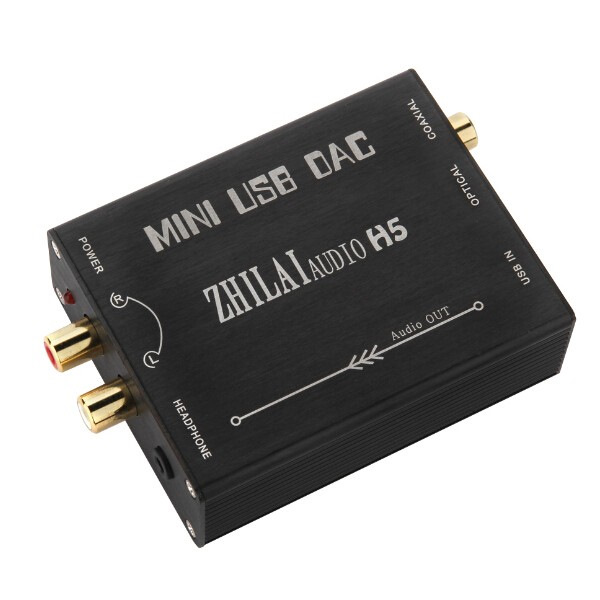

Сразу про качество звука. Я не меломан-задрот но мп-тришка которая крутится на диске звучит откровенно хреново, если этот файл вложить на флешку и прокрутить через конвертер DAC. Доходило до спора…чел искал у меня в машине саб)
Круто.
Звук через аукс?
звук на аукс с DAC

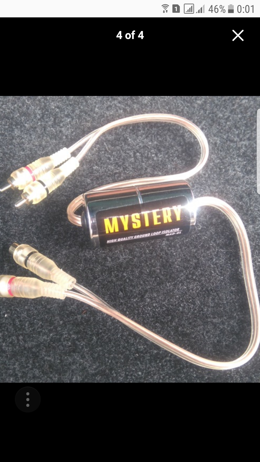

Коль вы вижу в этом шарите-может подскажите!Идёт шум как только втыкаешь в разъём аукса провод, что-то можно с этим сделать?
что втыкаете?
Телефон!Ну, это впринципе не столь важно, так как, шум идёт уже при подключения кабеля в разъём аукс!И при увеличения громкости шум также усиливается пропорционально!
аукс это линейный вход…а вы пытаетесь подключиться к наушникам.
smail98
smail98
Не правельное подключение массы, масса должна быть одна на все блоки и желательно от акб на прямую, но попробуйте поставить шумоподовитель он должен вам поправить ваши проблемы
То есть, завод накасячил, что-то не очень понял!У меня он штатно!И какие наушники вы имеете в виду пустой(не к чему не подключённый)провод суёшь в разъём и сразу идёт шум
Хочу понять что и куда суёте)) если телефон к аux, и телефон подключён к зарядке то херовая у вас зарядка на тел, а если без зарядки? Или я не так понял?
Машина заведена, мафон переключен на аукс-тишина!Берёшь провод с ауксовским разъёмом-соединяещь идёт шум!К проводу нечего не подсоединено!Провод пробовал другой-всё тот же самое!
Просадка где то, в плоть до генератора

Поробуйте пропустить через шумоподавитель который выше на картинке, если не хотите разбираться с проводкой
Как раз таки интересней разобраться!

звук на аукс с DAC
У меня без внешней звукавухи отличный звук на прямую, через паяный fm
нену фм у меня даже не обсуждался. Начитался про шумы с андроид-а. Вот выше у человека с телефона фон… Цап был куплен в первую очередь
