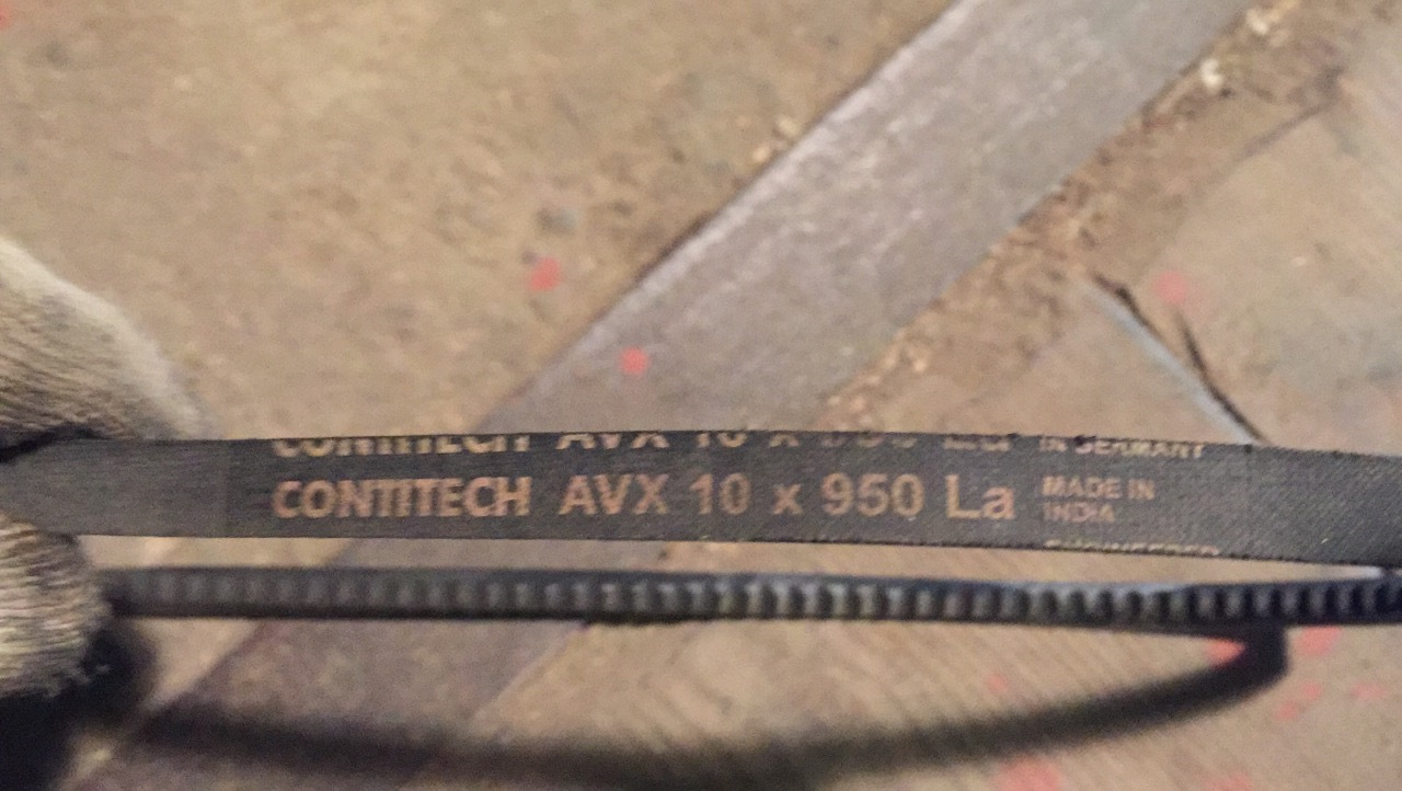

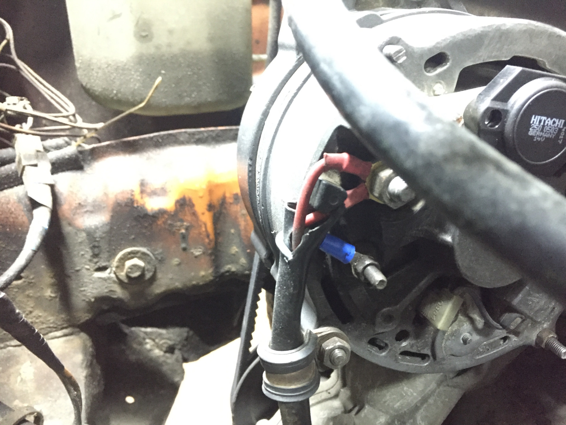

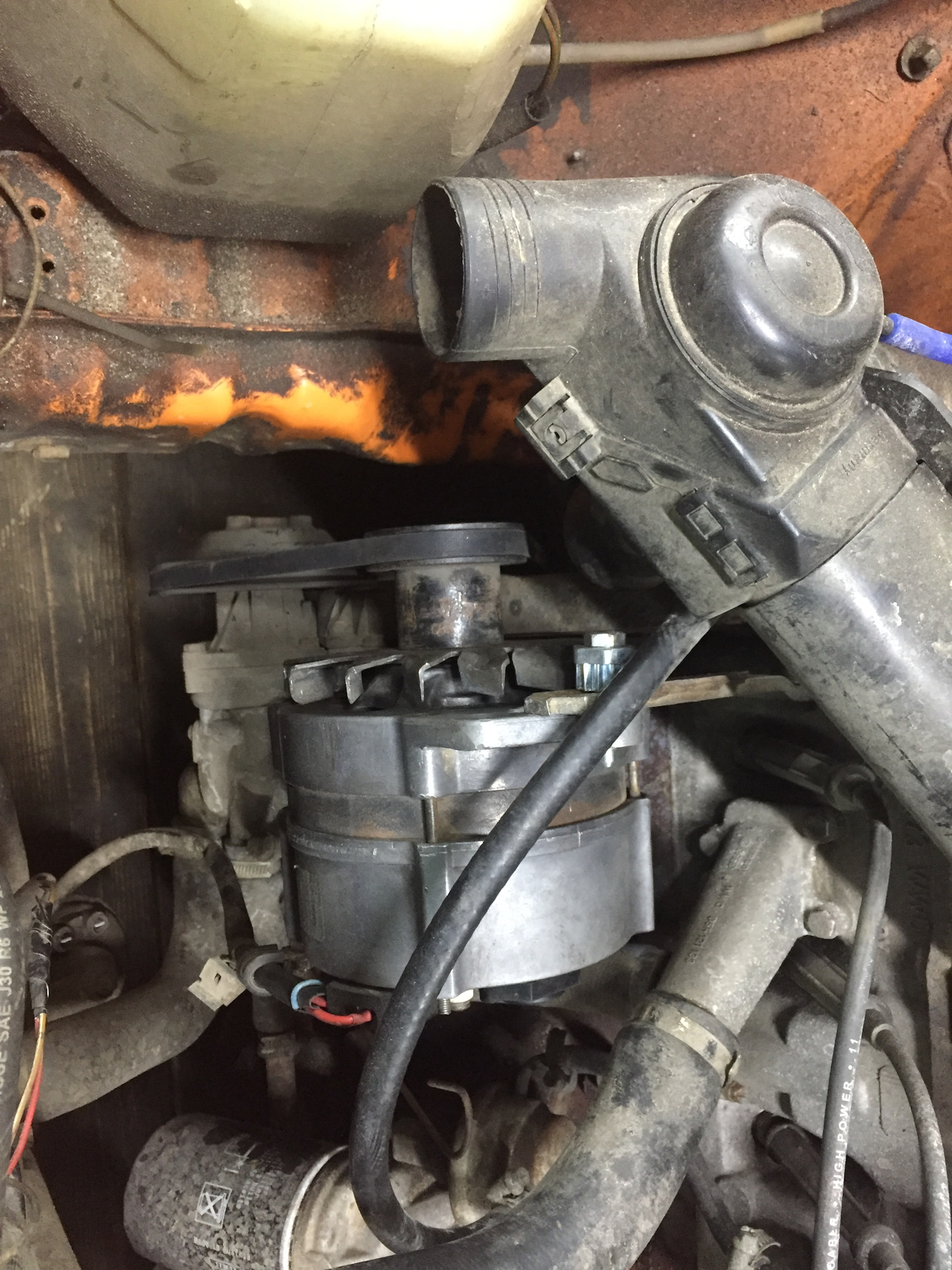

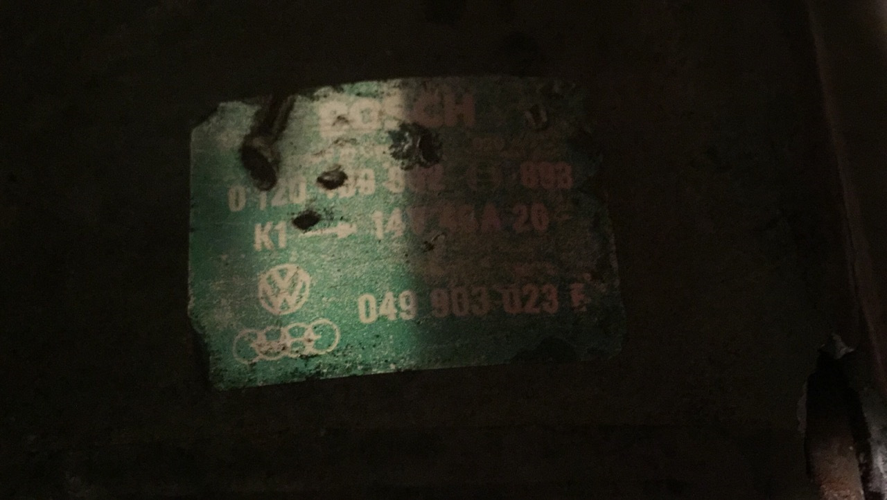

При поездках в последнее время начал доносится писк проскальзывающего ремня, решил заехать в гараж подтянуть ремень. Открутил гайку, подтянул ремень, завожу писк еще страшнее стал, да в придачу ко всему и дым какой-то пошел… Дело стало ясное, что дело темное и света да и электричества не будет в мандаринке, генератор заклинило, при этом я еще спалил ремень.

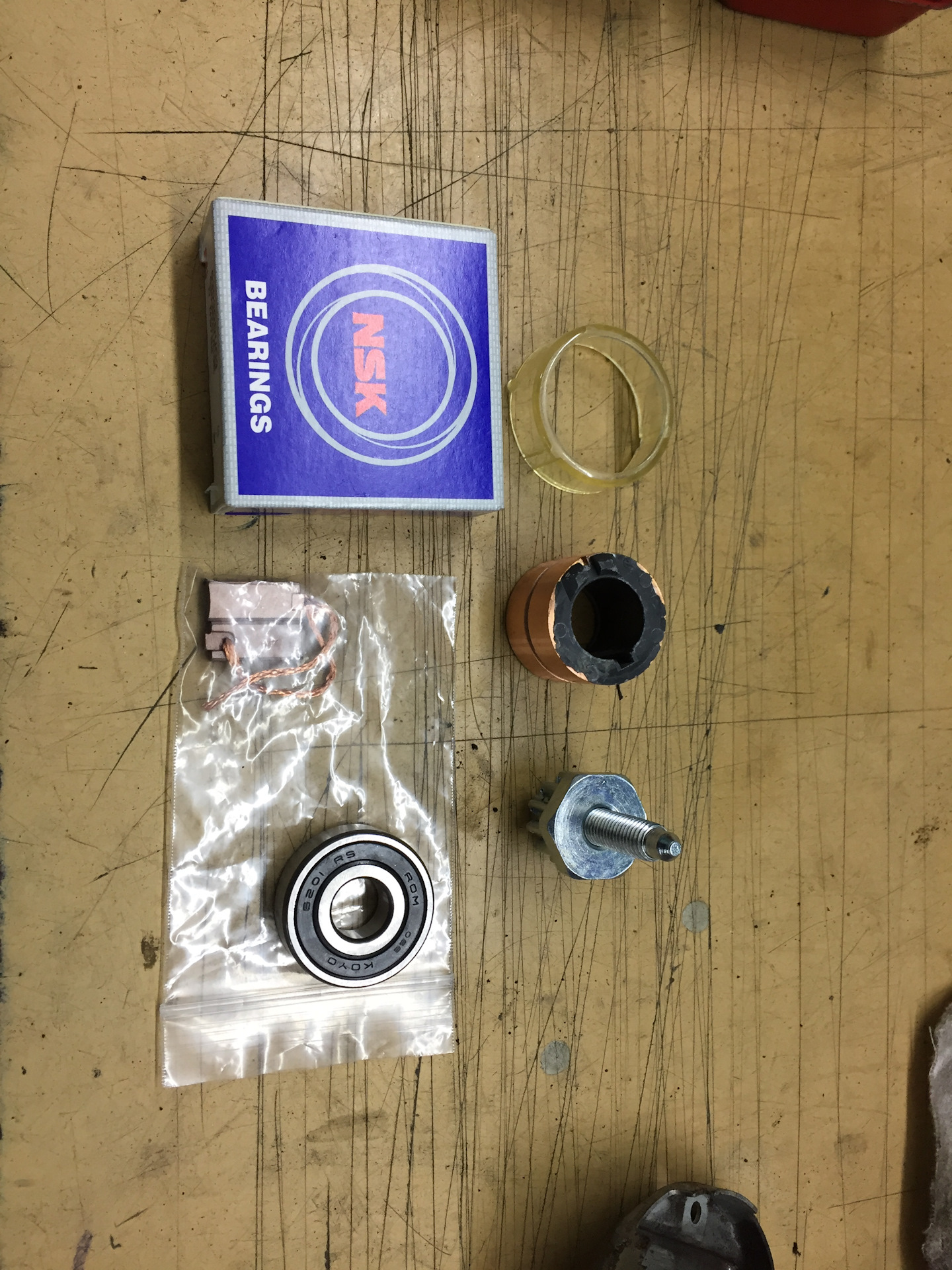

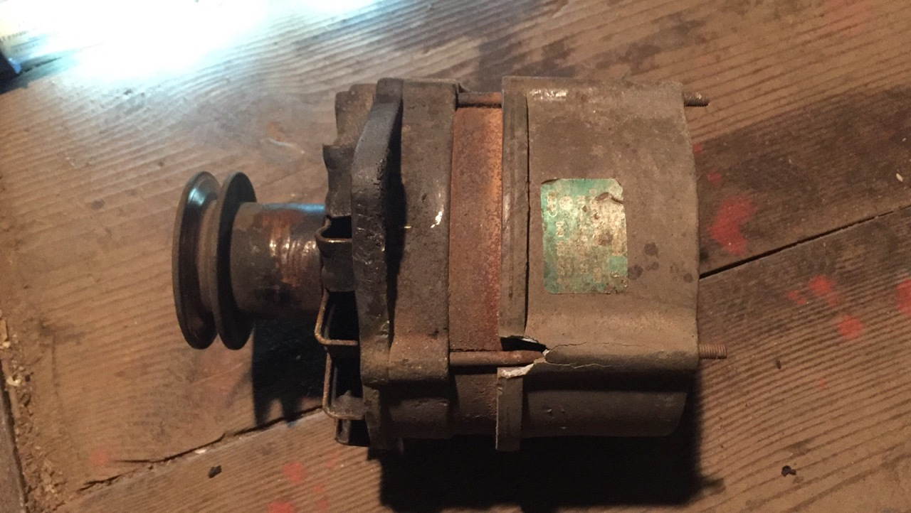

Что делать думаем нужно звонить друзьям чтобы выручали, позвонил mrValera обдумали с ним лучшие схемы решения этого дела, но я то в другом конце города и без колес, выручил меня Кирюха с нашей техничкой которая уже была на полном ходу к тому времени. Созвонился с ним приехал забрал меня и поехали мы к Валере, т.к. схема была выработана решения этого вопроса приступили к ее воплощению, а именно купили новый генератор, запчасти к нему для уверенной и долгой службы его.

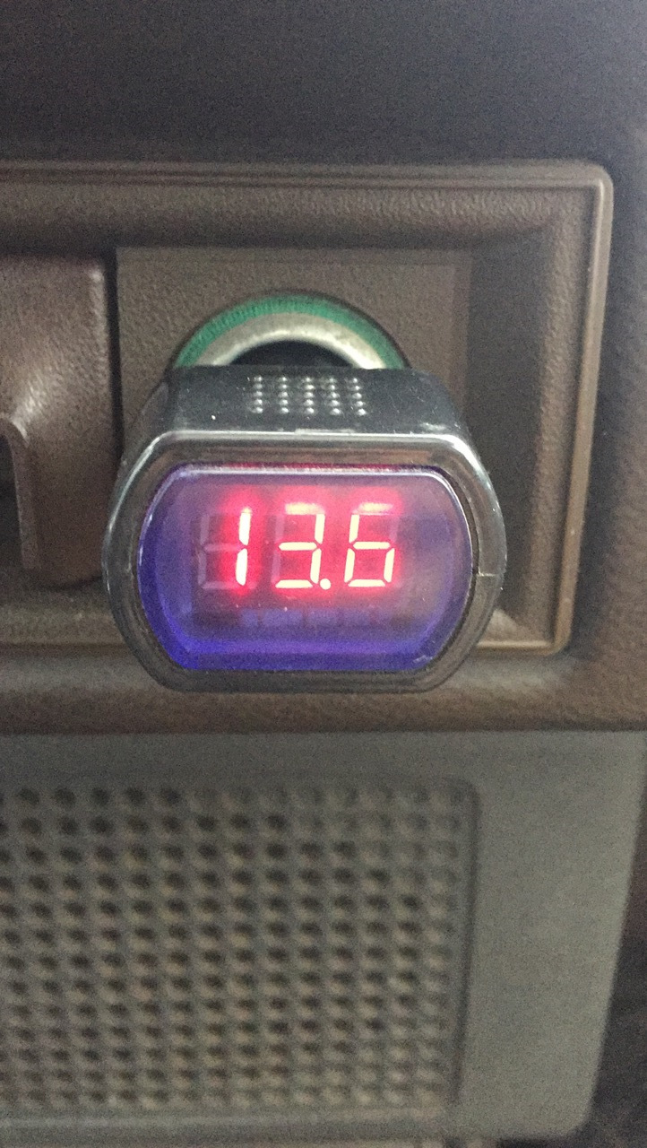

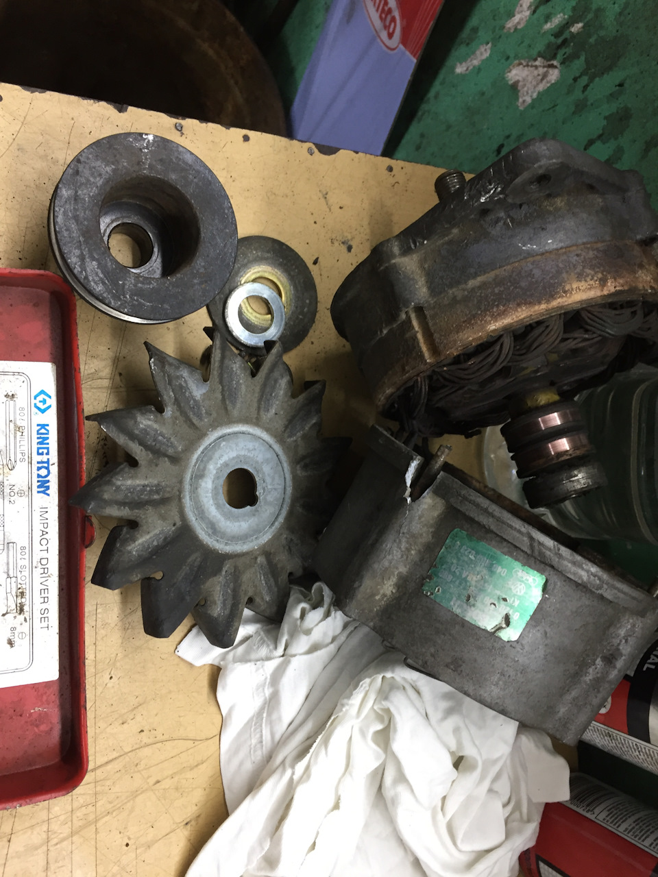

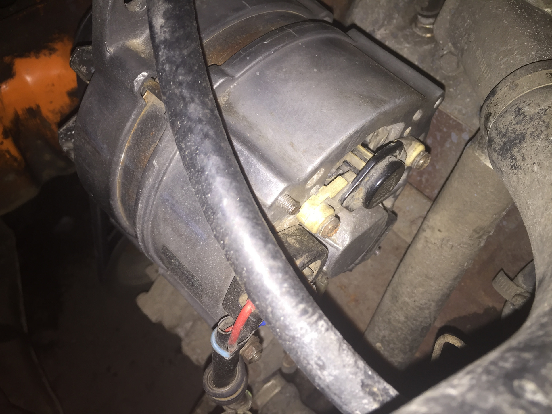

Все это дело Валера перебрал и собрал обратно, еще перепаяли внутренние части при помощи хорошего знакомого электрика Сережи (если нужен хороший электрик обращайтесь). После сборки генератора, поехали мы с Кирюхой ставить генератор обратно, он в качестве помощи и контролера, чтобы я не накасячил и не сломал еще чего либо. В общем зарядка появилась, но были потери в напряжении или утечка. Но это уже будет в другом посте где я все таки добил старую электрику мандарина…

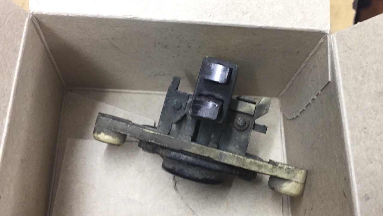

А где фото модного реле?
Последнее фото, виднл новое реле.)

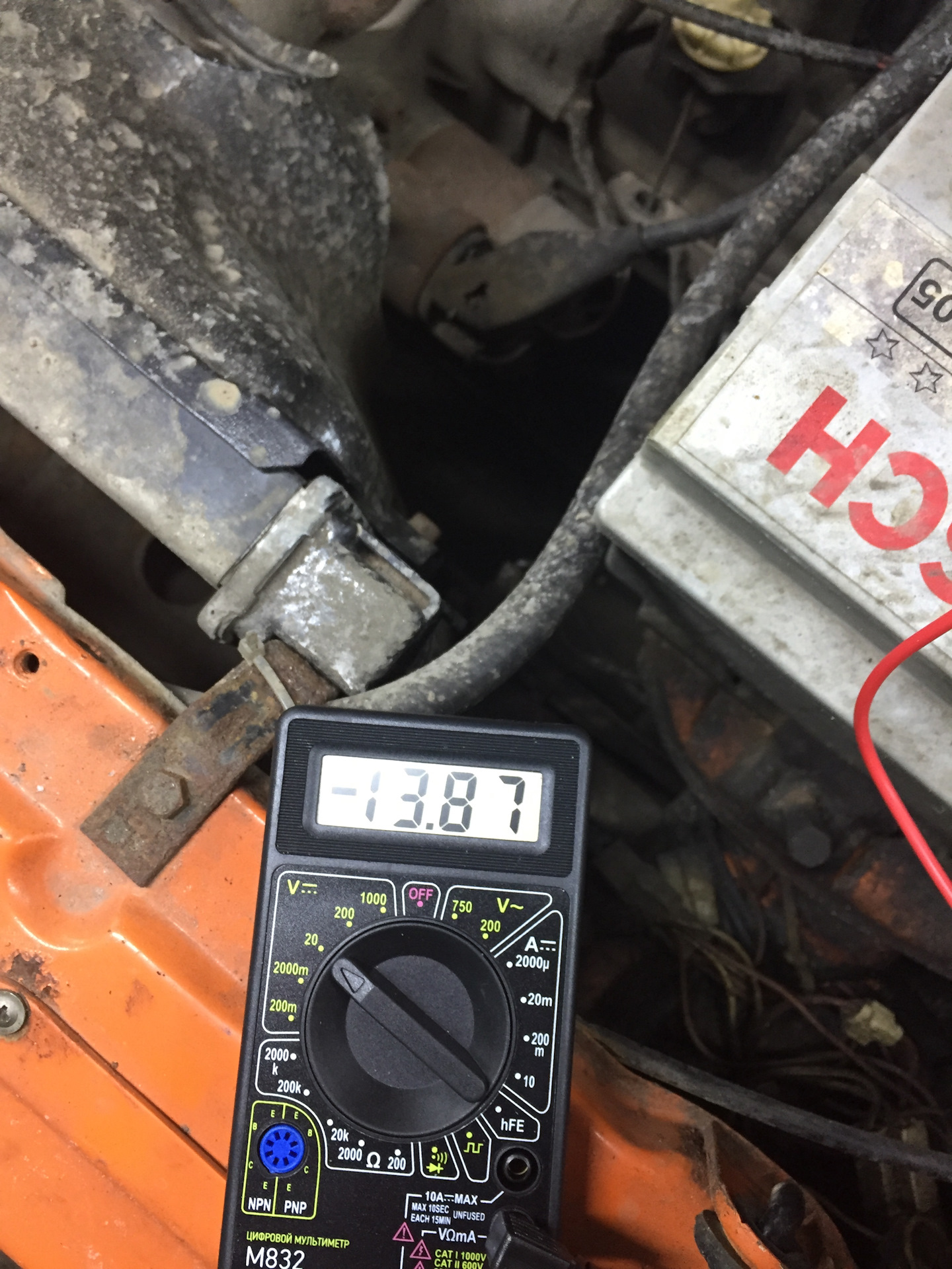

У меня после замены реле зарядка 14,4 — 14,1 минимум
