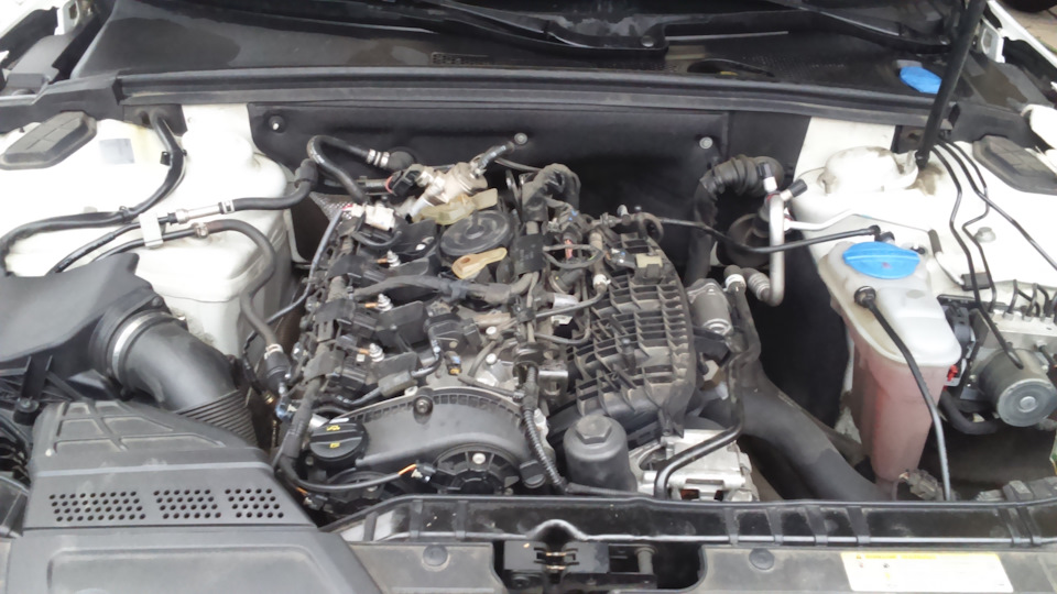

Помнится, koct88 спрашивал, как узнать ревизию термостата для попытки пропихнуть его по куланцу. Вот и мне понадобилось: как оказалось, на этой машине есть также признаки его умирания, пока неявные и косвенные, симптомам я посвящу отдельный пост, а пока для того чтобы понять, что виновен точно термостат, понадобилось уточнить его ревизию.
Логика простая: если ревизия старая, то виноват 99.9% он и рано или поздно термостат все равно умрет окончательно, так что пока есть время и возможность — надо закрыть вопрос. Кое-что пришлось разобрать, но совсем по минимуму.
Снимаем кожух двигателя:

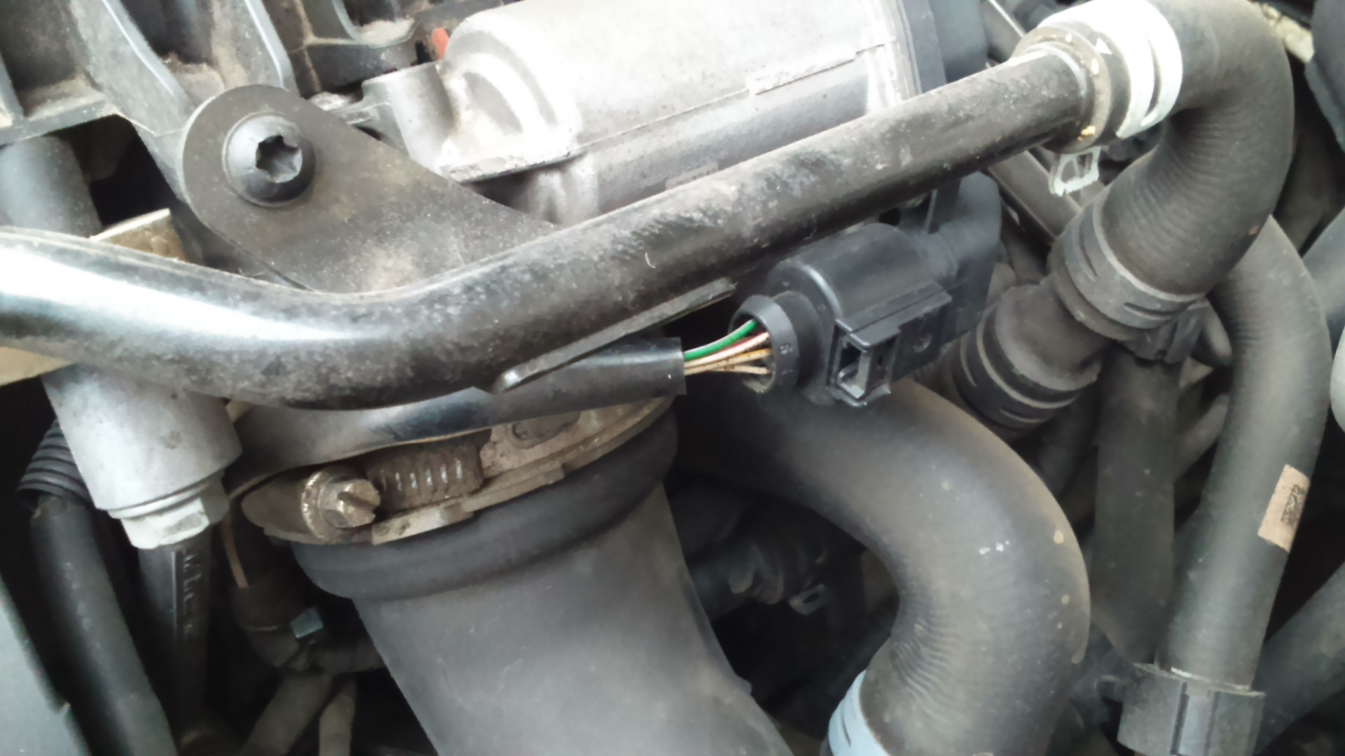

Снимаем разъем с дроссельного узла и головкой на 7 откручиваем хомут крепления патрубка:

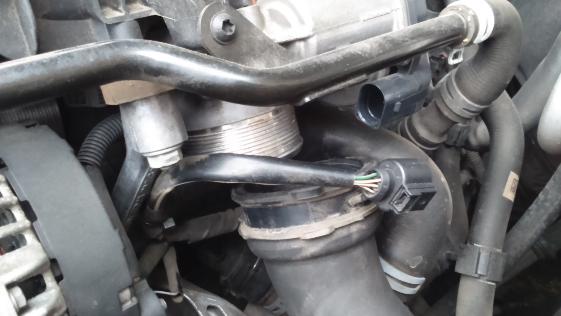

Сдергиваем патрубок с дроссельного узла, это самая сложная операция — он немного прикипел, но против физической силы не устоял:

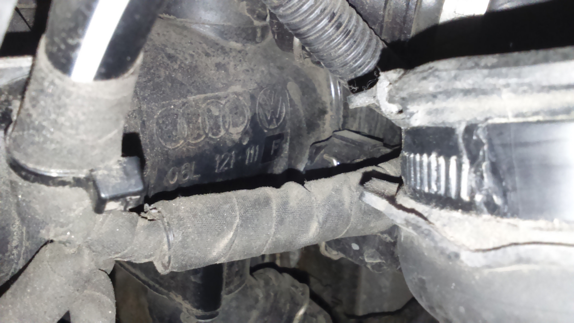

При снятом патрубке в щель хорошо видно номер. Здесь у нас F на конце:
Ну что же, раз так, значит пойду искать замену, чтобь была доступна в праздники: пока на улице плюсовая температура — и гараж будет проще прогреть, а 9 числа я бы уже хотел ездить на полностью исправном автомобиле.

06L121111H вопрс можно закрыть, если менять термостат, то желательно менять еще и помпу (06L121012A) с ремнем(06K121605), так как новая ревизия помпы уже идет металлическая

Такой же. Да, все кроме H проблемные
