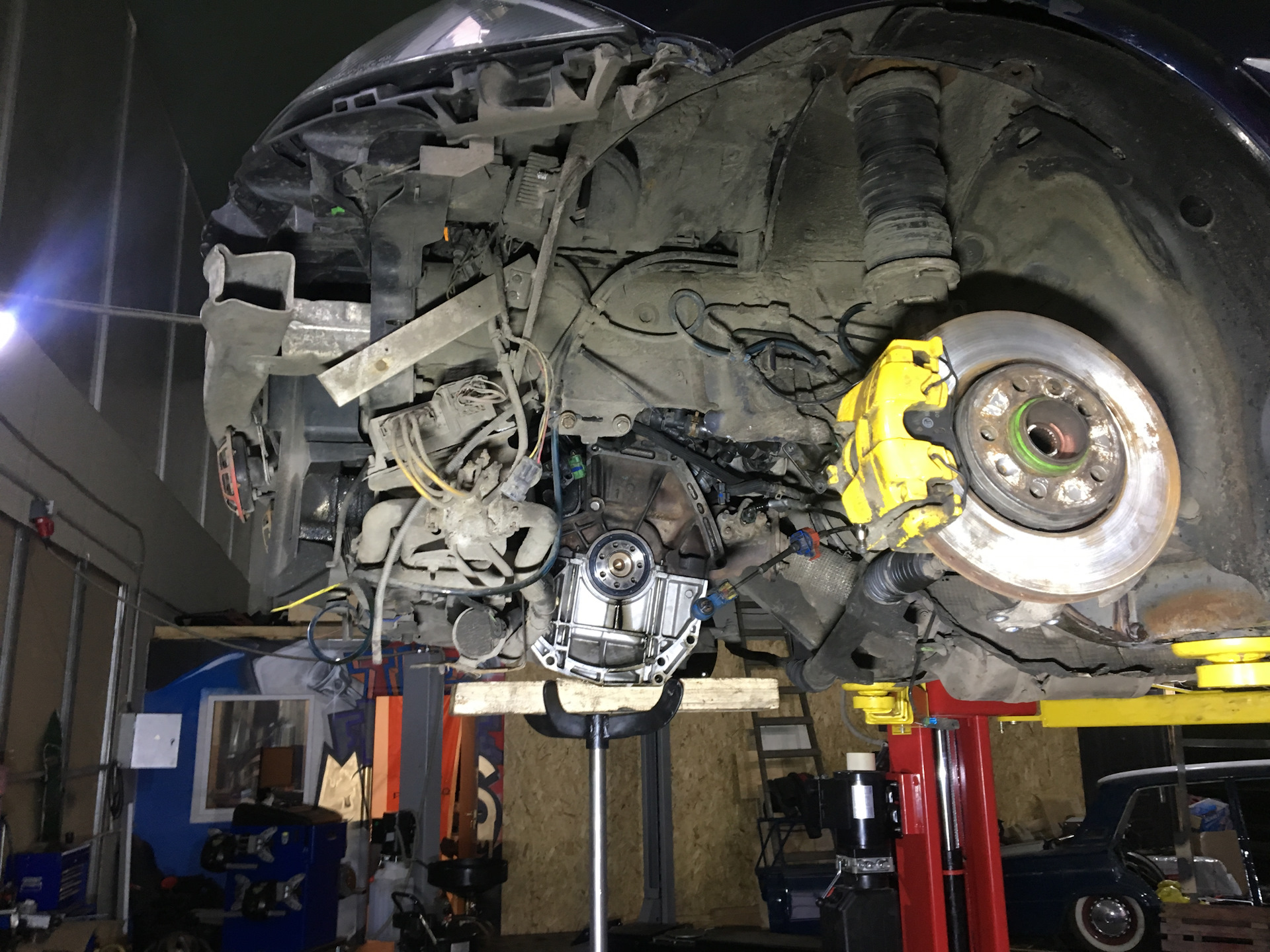

Наверное я первый человек который проставил самоблок на дизельный меган ))))) Мысли о самоблоке в моей голове уже где то год, и тут подвернулся случай.
Начнем с предыстории, этим летом у многих моих друзей поменялись машины, одним из первых был Molodoi-ska со своей CLIO 3 Spor. В комплектацию его машины не входила блокировка дифа, первым делом начали читать форумы клиоводов, выяснилось что ее пожно без проблем поставить, плюс ко всему надо было все равно залезать в коробку, хрустели 3 и 4 передачи про включении. это был мой первый опыт разбора мкпп, как говориться глаза боятся руки делают. Почитав разные источники сдернули коробку, разобрали, перебрали и собрали все обратно, попутно я сравнил наши коробки и привода. Выяснилось что мкпп у нас одинаковые! разница только в передаточных числах. После успешной сборки и проверки на первом снегу, я сразу же заказал себе самоблок )))

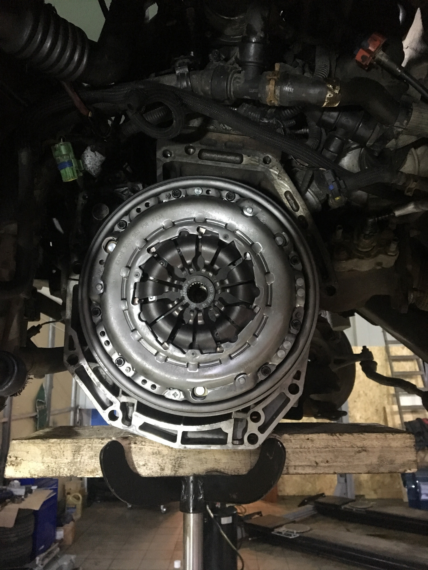

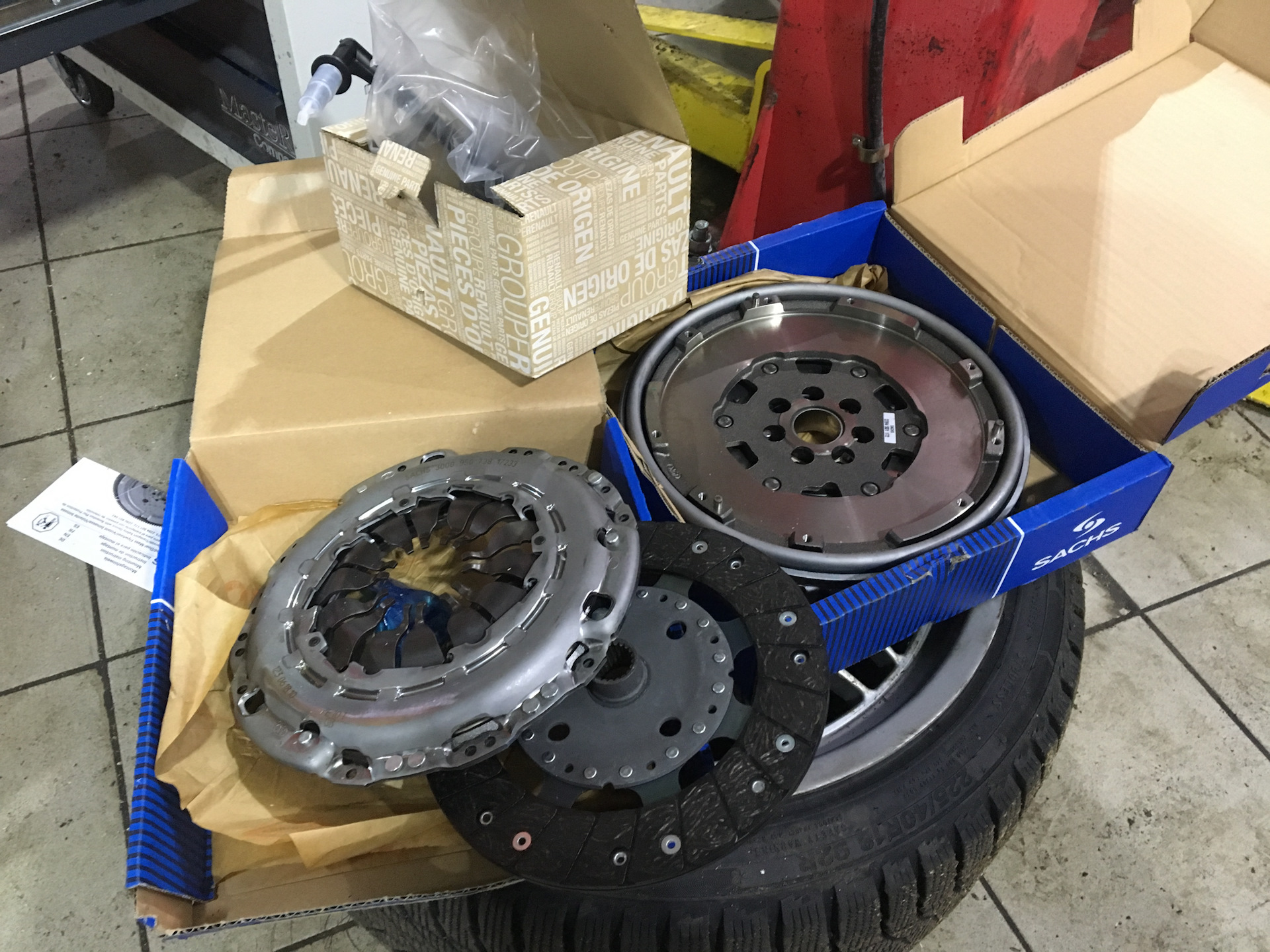

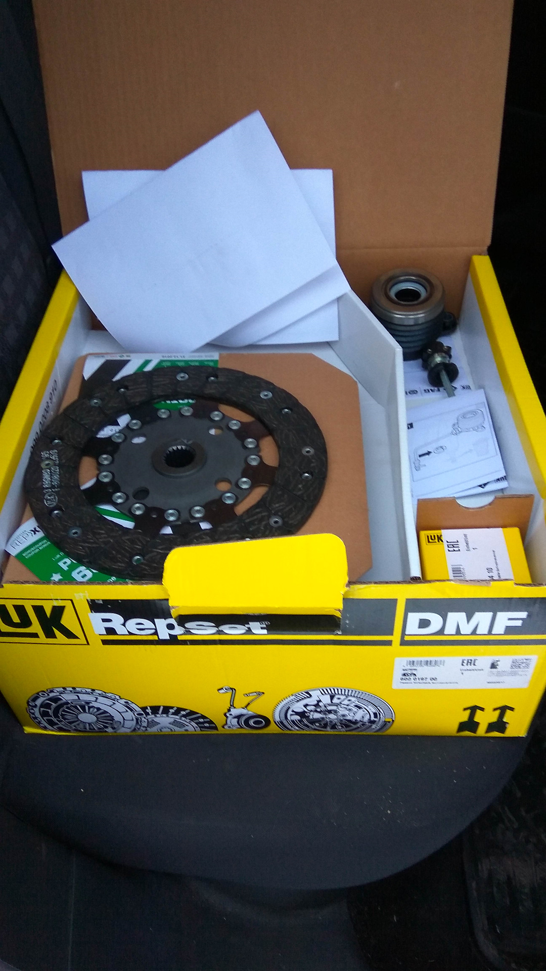

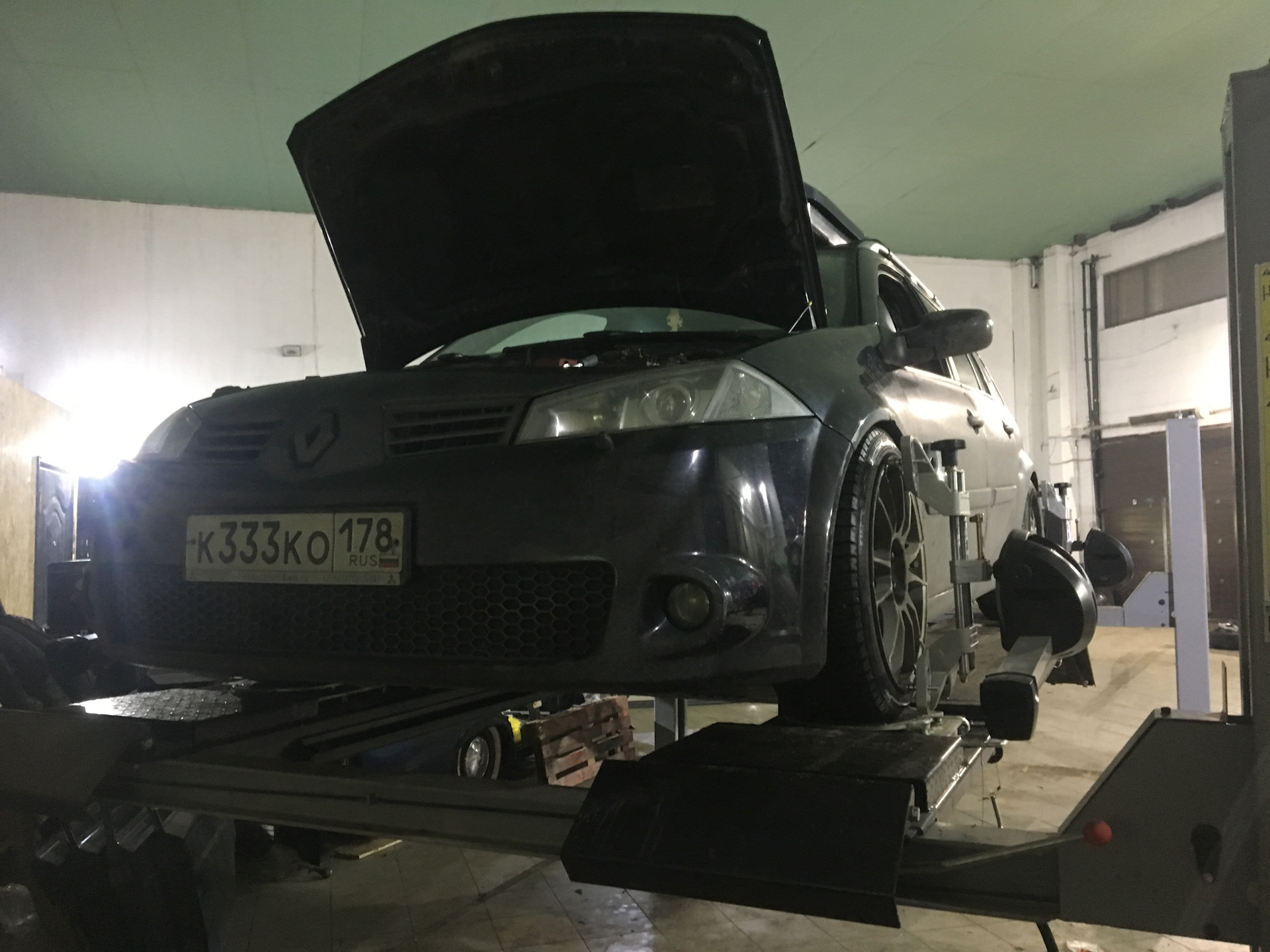

Как только у меня появилась возможность я сразу же загнал машину на подъемник и начал дербанить ))) сняв коробку выяснилось что маховику совсем печально пробег в 326 тысяч сделал свое дело. Люфт был по всех плоскостях, по оси вращения он составлял 4см, понимая что так ездить уже больше нельзя пришлось искать маховик. Бу ставить смысла не вижу, изучив все варианты, а их у нас не много Luc Valeo Renault и Sachs. Самое интересное все производители используют комплектующие фиры Luc. В итоге я решил рискнуть и не много переплатить и приобрел Sachs, выжимной сразу решил поменять он был приобретен оригинальный. Вот такие у меня вышли подарки любимой на кругленькую сумму, но я ни о чем не жалею. После установки нового маховика и коробки пропали все вибрации которые были до этого, конечно же в машине еще много что хочется сделать но об этом в следующей записи. ВСЕХ С С НОВЫМ ГОДОМ !

Маховик фирмы Sachs изготовленный из комплектующих luk
В коробке Sachs какой фирмы маховик?

За неделю до Нового Года поставил такой комплект с маховиком. Сцепление стало мягче на 10% не больше. В коробке сакс лежит всё-равно люк, но стоит дороже)
согласен лежит лук, но лук делает комплектующие, а качество сборки ни кто не отменял, к тому же у меня сцепа стала в 2 раза мягче, раньше можно было ноги качать
Спорить не буду, на заводе сакс не был, но сомневаюсь что собрано на их заводе заботливыми руками из запчастей люк. Внешне отличий нет кроме наклейки или штампа. Но может и так.
Регулировочную шайбу для подшипников дифа как изготавливал?
Просто проточил у токоря, кстати спасибо за подробный отчёт о переборке ))))

а почему все таки маховик сакс?в чем отличия?
Не знаю, просто захотел комплект одного производителя, а оригинал сцепление оригинал я ставил 75т назад и о почему-то был очень жестким и почти кончился
ясно…кстати и у меня сцепа жесткая после замены на оригинал…но списываю на другие причины
На жёсткость сцены может влиять только корзина сцепления, у меня теперь стала реально мягче на много
