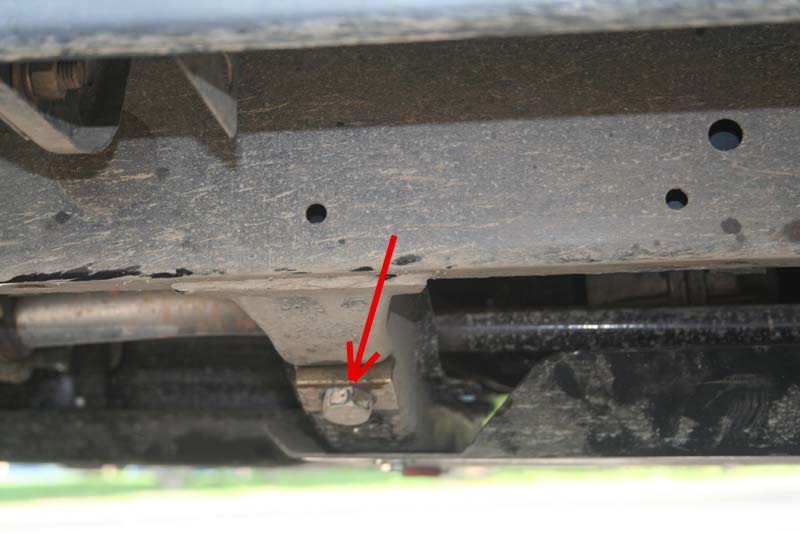

С передом все намного легче и проще!
там болты вроде бы регулировочные, вот только не знаю на сколько оптимально будет крутить обороты?
Спереди торсионы, болты находятся где-то посередине кузова!
Один полный оборот — 0.5 см.
о, благодарю, а он просто крутится или законтрогаен?
Просто, но туго!
понял)

Лучше поддомкратить перед посередине.
