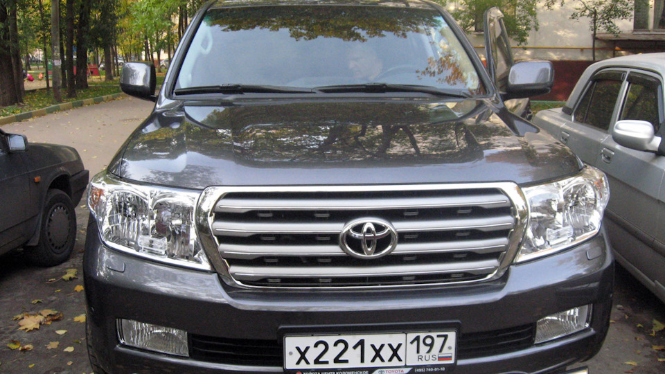

После 50 тыс. пробега перегорели с интервалом в пару месяцев, ламы ближнего света оригинальный номер 90981-13075, заменил на родные TOYOTA, изготовленные на фабрике в Китае. Позже к 60 тыс. перестали светить и габаритные лампы спреди 99132-12050 и сзади лампочки подсветки номерного знака, они же габаритного огня. К стати не обязательно устанавливать так называемые родные с надписью TOYOTA, рекомендую обратить внимание на Японского производителя автомобильной светотехники KOITO.
Большинство производителей японских автомобилей устанавливают лапочки от KOITO.
90981-13046 Лампа накаливания передняя фара URJ202, VDJ200 12V65W(SAE) замена KOITO P0756W, KOITO 0473.
90981-13075 Лампа накаливания передняя фара URJ202, VDJ200 12V55W(SAE) замена KOITO 0110, KOITO 0110K, TOYOTA 90981-13081.
99132-12050 Лампа габаритного огня передняя "W5W 12V 5W" она же лампа подсветки номера замена KOITO 1583

Оригинальные тойотовские лампочки)))
Тоета и не прозводит лампы сама и никогда этого не делала. Или из Китая или у тех же които заказывают
На тойотах в основном весь свет именно Koito, от фар до лампочек в салоне.
