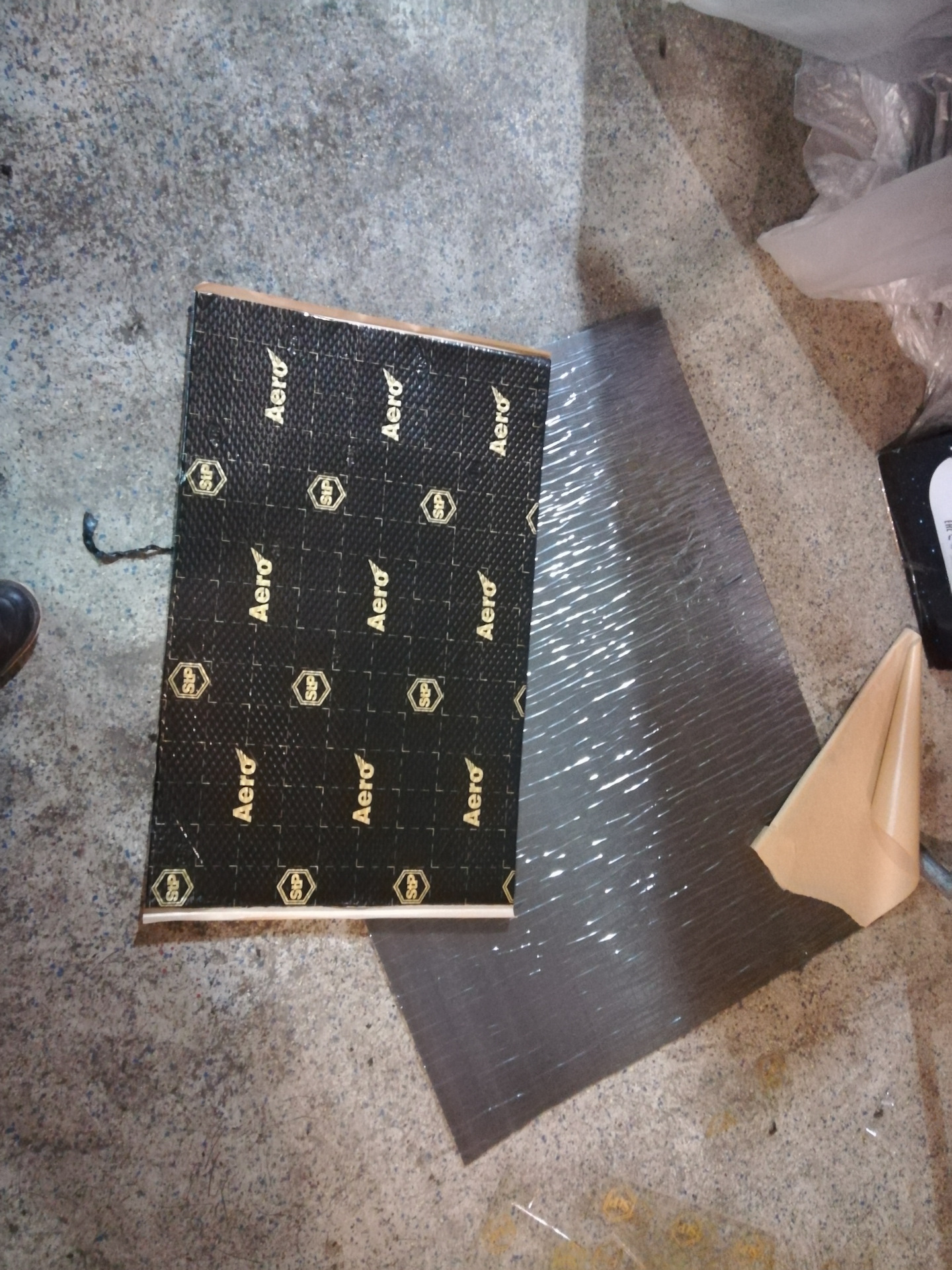

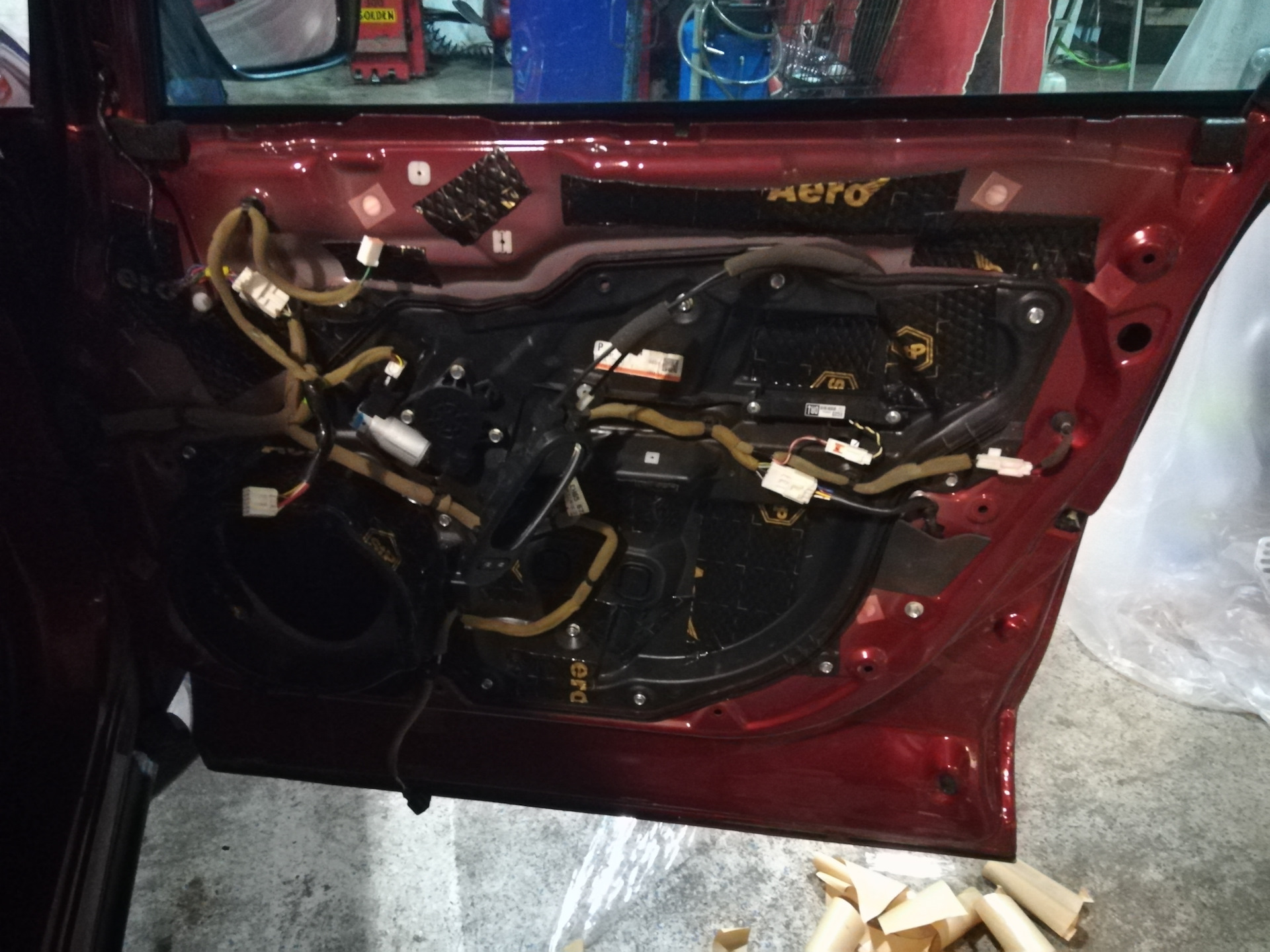

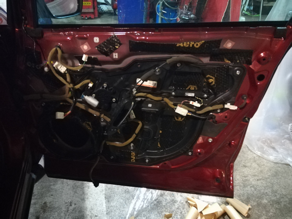

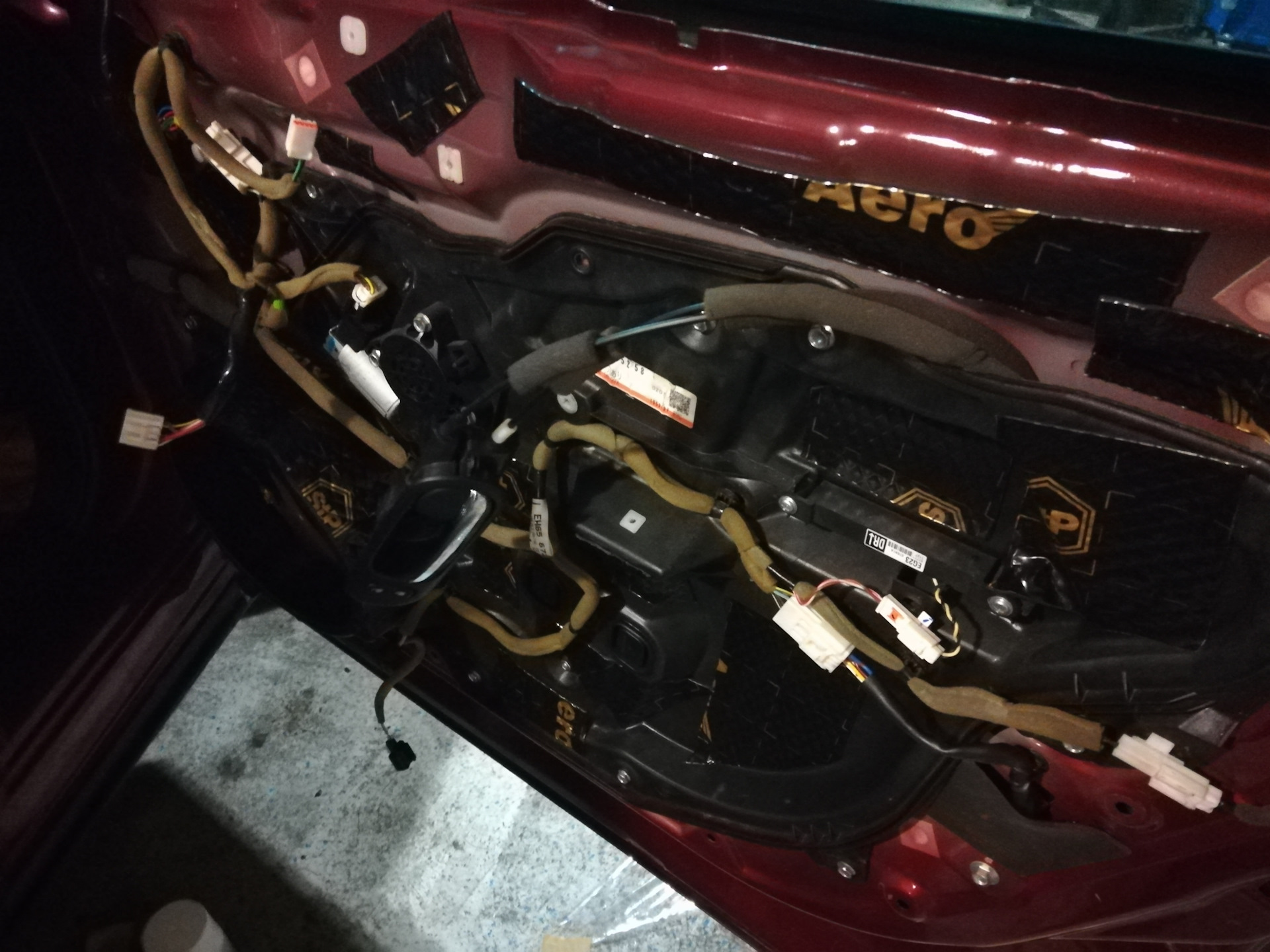

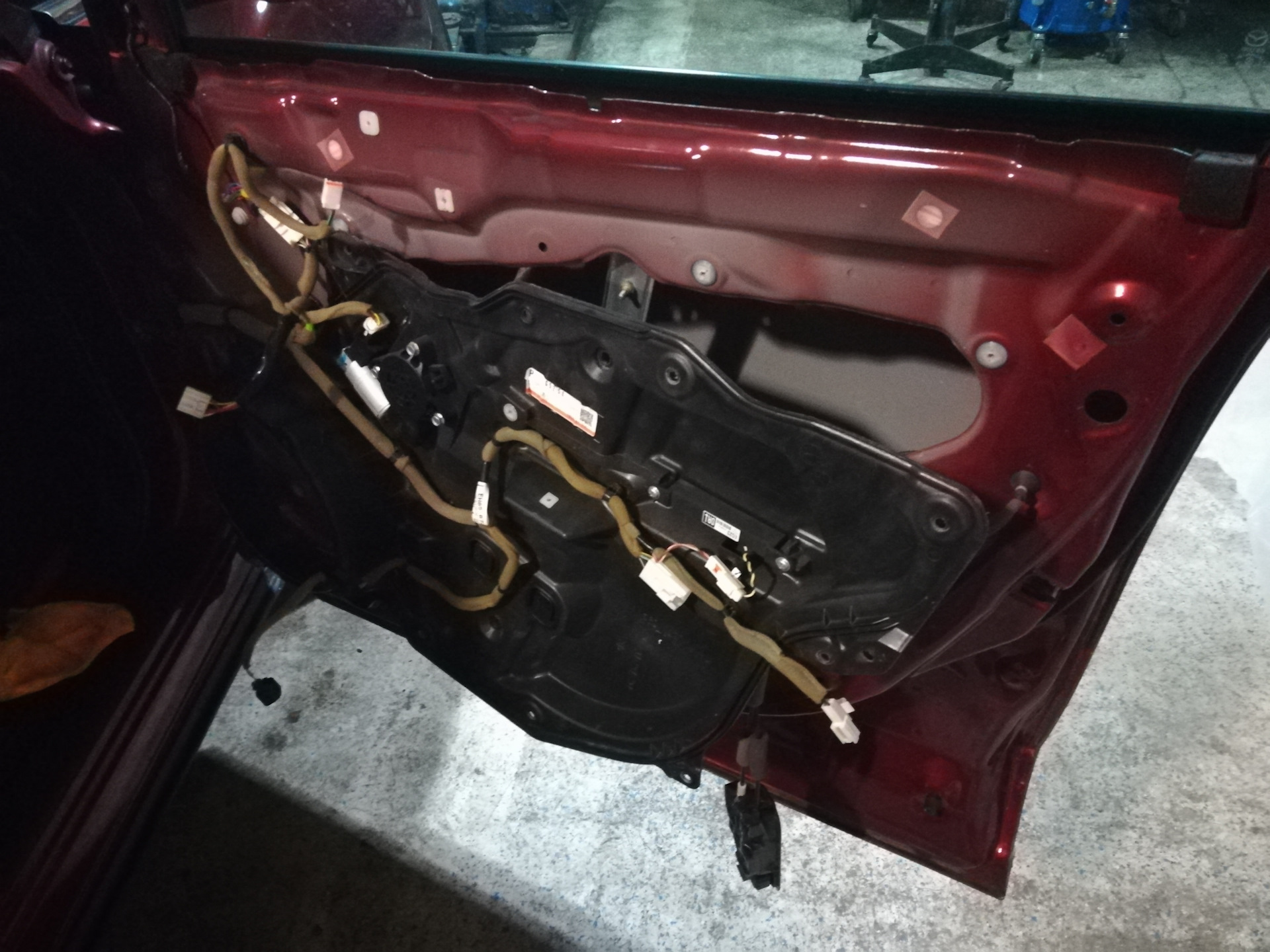

Двери клеял так:
Внешняя сторона (вибро стп аэро+сплен), внутреняя сторона вибро стп аэро, обшивка двери стп биопласт
Капот:
Вибро стп аэро
Багажник:
Вибро стп голд+сплен
Ну вот как то так…

Заднюю дверь обязательно сделай. Тогда эффект больше будет виден.
Сделал, просто фото делать времени не было)))
я добавил в том году еще шумоизоляцию арок, не могу сказать что стало идеально, но уже не погремушка :)
Арки надо делать, времени не хватило, весной займусь
Там главное не экономить на слое что на металл наносится. Что касается подкрылков то их желательно тоже изолировать, но я пока экспериментировал понял что сильно оно ни на что не влияет. Только в случае движения по гравию чуть потише.
Ок…думаю их в 2 слоя норм будит
Взять все и испортить спленом. Точнее это даже не сплен, а изолонтейп. Что ещё хуже
Чем же он хуже?!
Да Вы хотя бы клей сравните на сплене и на нём. А вообще это теплоизолятор и для дверей он не предназначен
Не первую машину так себе клею, всё норм…
Всегда двери оставлял на последок т.к. от них самый классный эффект.
