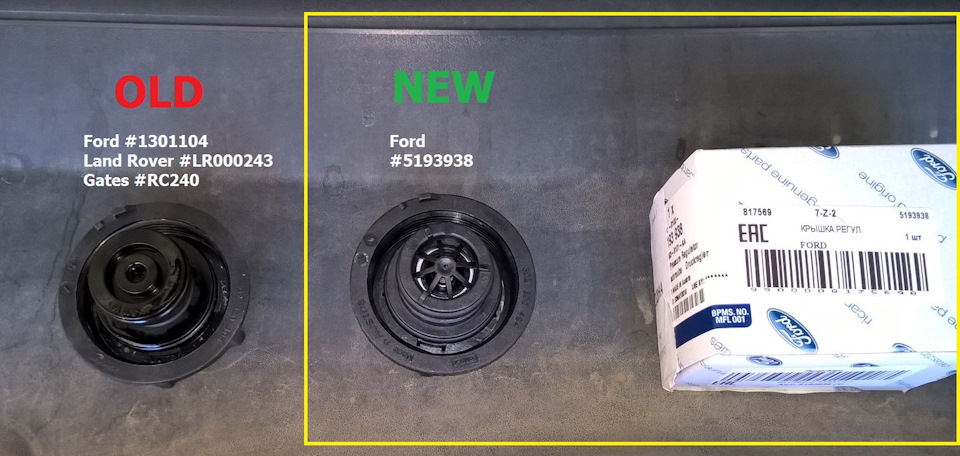

На рестайловых машинах на моторчики охлаждения никто не жалуется, но некоторые проблемы с перегревом EcoBoost-ов всё же есть и столкнувшиеся с ней рекомендуют менять пробку расширительного бачка.

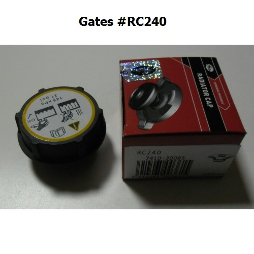

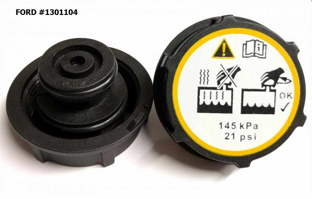

С завода идет пробка Ford #1301104 она же Land Rover #LR000243 и Gates #RC240.
По мнению большинства со временем заводская пробка перестает сбрасывать избыточное давление, что приводит к разрыву шлангов…
Решение — пробка нового образца Ford #5193938
Буду менять и всем советую!
Разброс цен на новую 310-370 рублей

Новая пробка нормально работает?
Да, вполне

Тоже поменял пробку, только на такую же новую как у тебя нет, а на ту же старую, только новую. В отличие от старой уплотнители различаются.
