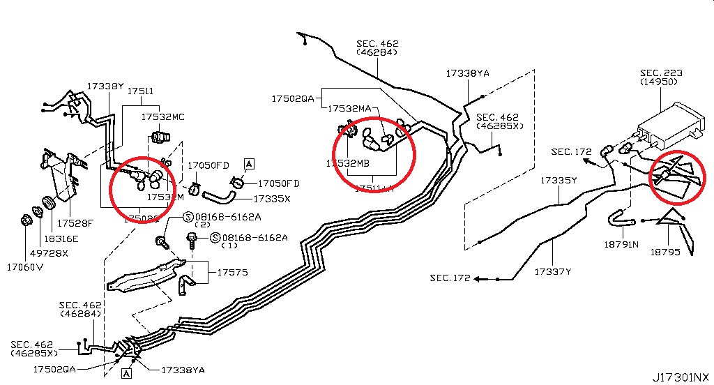

Ну что же, праздники идут, дома всё переделал, для себя любимого тоже всё купил, на зимние виды спорта при +3С особо не тянет… Купим еще чего-нибудь для авто, а именно доп. бак от арабской версии на +/-40л.
Изучив каталог и сравнив европейскую и арабскую модификацию, понял, что докупать придется приличное количество мелочевки, помимо бака.

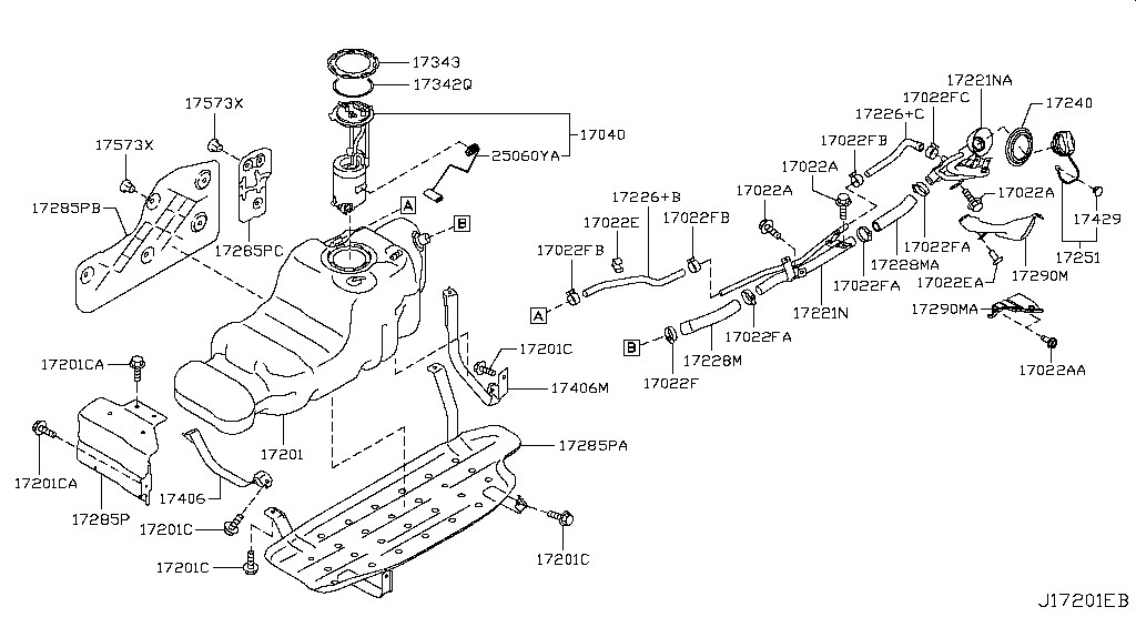

Вот бак на Европейской версии:

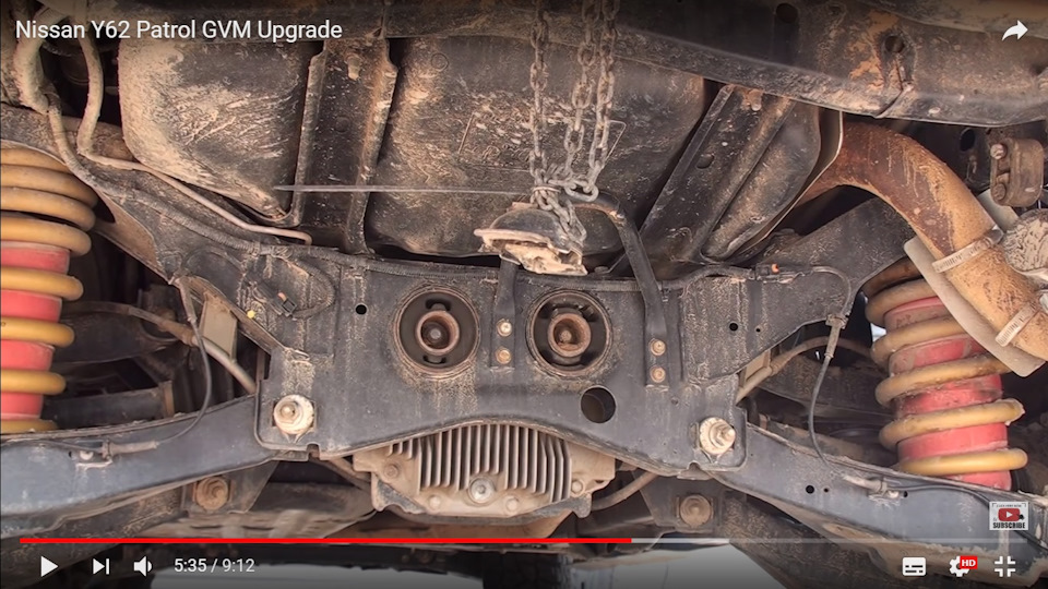

А вот бак на Арабской:
Всё, что справа от красно линии необходимо докупать, а также докупить тройник для подключения к абсорберу и доп. топливопровод и обратку:
Итак, необходимо:
1. Болты крепления 01121-N0041 — 8 шт.
2. Бракета крепления доп. бака правая 17422-1LB0C — 1 шт.
3. Бракета крепления доп. бака левая 17423-1LB0C — 1 шт.
4. Хомут шланга к заливной горловине 01555-00911 — 1 шт.
5. Шланг к заливной горловине 17228-1LB0C — 1 шт.
6. Хомут шланга к доп. баку 01555-00931 — 1 шт.
7. Защита доп. бака 17285-1LB0C — 1 шт.
8. Клипса крепления защиты 17573-3ZD0A — 3 шт.
9. Датчик уровня топлива 25060-1LB0C — 1 шт.
10. Прокладка датчика уровня топлива 17342-1LB0C — 1 шт.
11. Крышка-замок датчика уровня топлива 17343-1LB0C — 1 шт.
12. Топливная горловина с ответвлением на доп. бак 17221-1LB1C — 1 шт.
13. Шланг заливной 17228-1LB0A — 1 шт.
14. Хомут к заливному шлангу 01555-00911 — 3 шт.
15. Шланг заливной 17228-1LB1A — 1 шт.
16. Хомут между шлангом и соновным баком 01555-00931 — 1 шт.
17. Трубка вентиляции основного бензобака 17226-1LB0A -1 шт.
18. Хомут трубки вентиляции основного бака 16439-V500B — 2 шт.
19. Трубка выходная основного бензобака- 17270-1LB0A — 1 шт.
20. Бракета крепления доп. бака верхняя 17408-1LB0C — 1 шт.
21. Бракета крепления доп. бака нижняя 17407-1LB0C — 1 шт.
22. Доп. бак в сборе 17202-1LB0C — 1 шт.
23. Хомут к трубке вентиляции 16439-H720A — 2 шт.
24. Трубка вентиляции 17226-1LB0C — 1 шт.
25. Шланг к абсорберу 17337-1LB0A — 1 шт.
26. Топливная обрата короткий шланг 17511-1LB3A — 1 шт.
27. Разъем обрати 17532-C9900 — 1 шт.
28. Топливопровод 17511-1LB2A — 1 шт.
29. Разъем топливопровода 17532-C9902 — 1 шт.
Дальше появились вопросы:
1. Где доп. насос?))) Ох уж эти самотечные системы…
2. Куда ведет и подключается топливная магистраль от доп. датчик?
3. Откуда машина узнает про 2 бак? ЭБУ надо по-любому перепрограммировать)

Привет! Нет, в том месте где должен был быть бак идут трубы от кастомного выхлопа

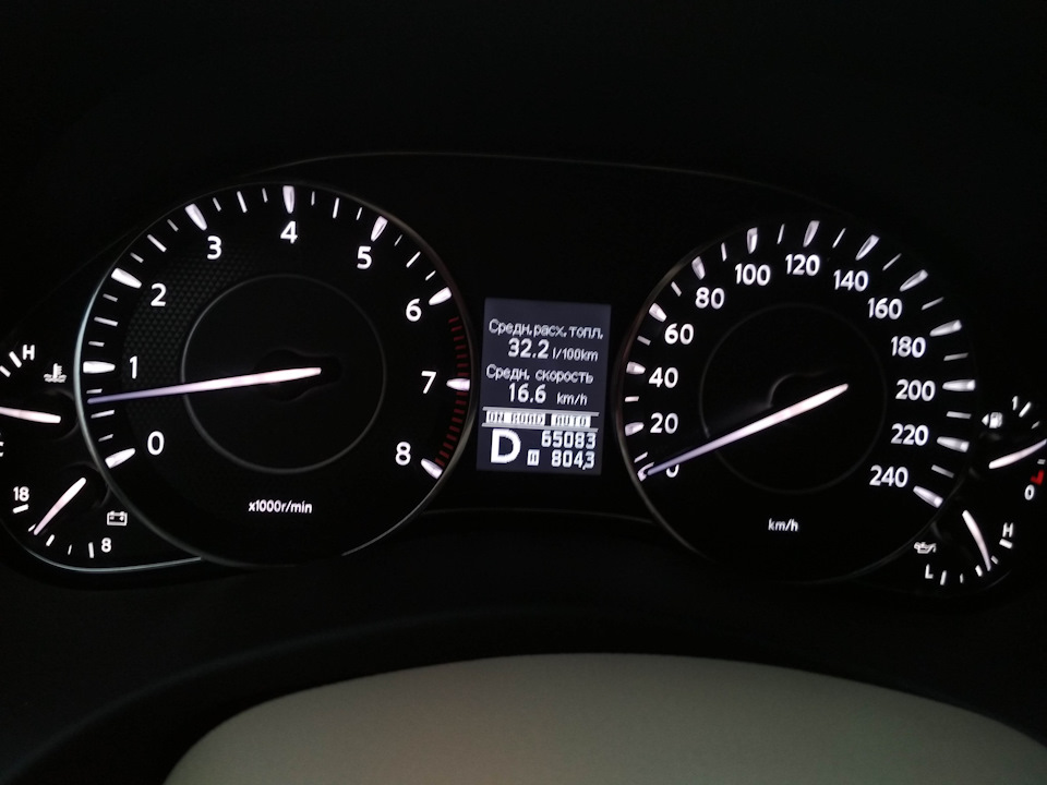

А есть необходимость в доп баке ? У меня на Н2 с Magnacharger 1900 средний расход 24, бак 120 . Вроде хватает, если в неизведанные места не забираться .
Есть, надоело заезжать на заправку. Сейчас расход такой:
Валим боком потихоньку)))) вот и расход за 30))
