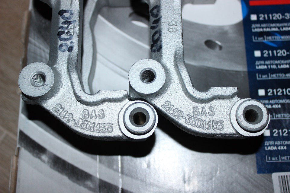

1)Направляющая колодок суппорта ваз 2112 — 2 шт.
Каталожный номер 2112-3501155
