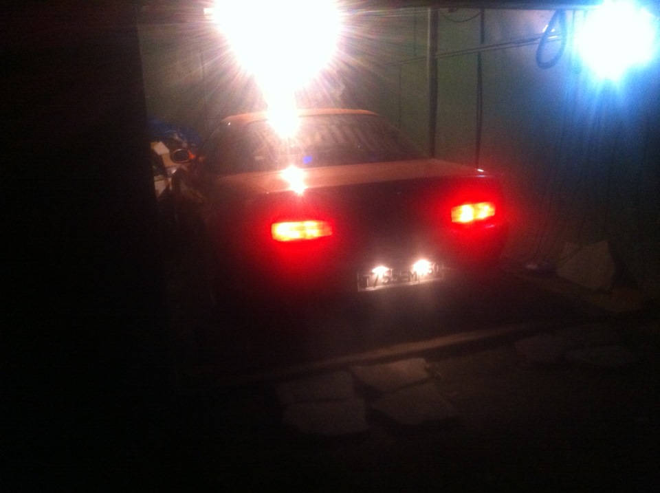

Прихожу в гараж завести косму, два оборота стартером — все. Подзарядил, все равно не смог завести. Крутить крутит, но вяло, и не схватывает. Купил варту — завелась с пол оборота. Не хватало, видимо, тока на искру.
Что-то мне не везет на батарейки, это уже четвертая.

4 года все же не два. Что сейчас говорить. Подождать нужно пару лет тебе. На третью зиму провода все же заведи в машине. На всякий случай. Сам был вынужден купить Варту в прошлом году, ибо все хорошее разобрали в морозы ("Президент" нужного мне вольтажа с нужнйо полярностью купили прямо перед носом), а ехать в другой магаз было некогда. Но по личному опыту понимаю, что следующий год — опять новый аккум.
Хотя у приятеля Варта Silver Dynamic AGM ходит больше четырех лет. Но и стоила она как оригинал. У меня был дважды печальный опыт с Blue.
Себе брал какой то корейский. 90A/ч. крутит на ура. Сел один раз за все время, на вторую зиму. Сейчас скидываю клемму, на простое.
90 это под музыку. Я более 60 никогда не покупал. Стоит раллийный выключатель плюса на 200 ампер. Надо ток проверить.
С моей эпической постройкой и пробегами по 200 км в год не удивительно, что батарейки дохнут.
А гена нормальную зарядку дает?
Да, 14 вольт.
