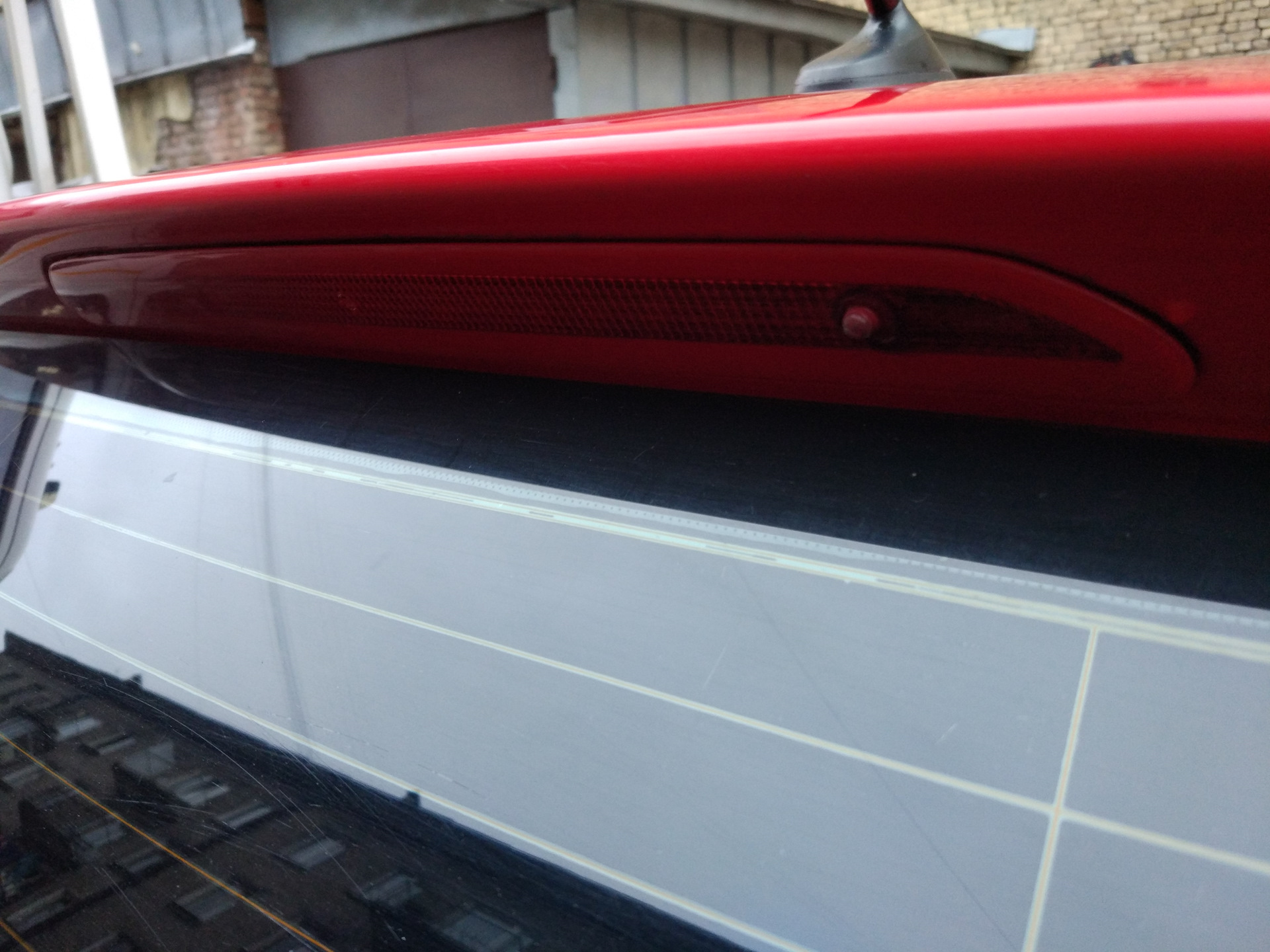

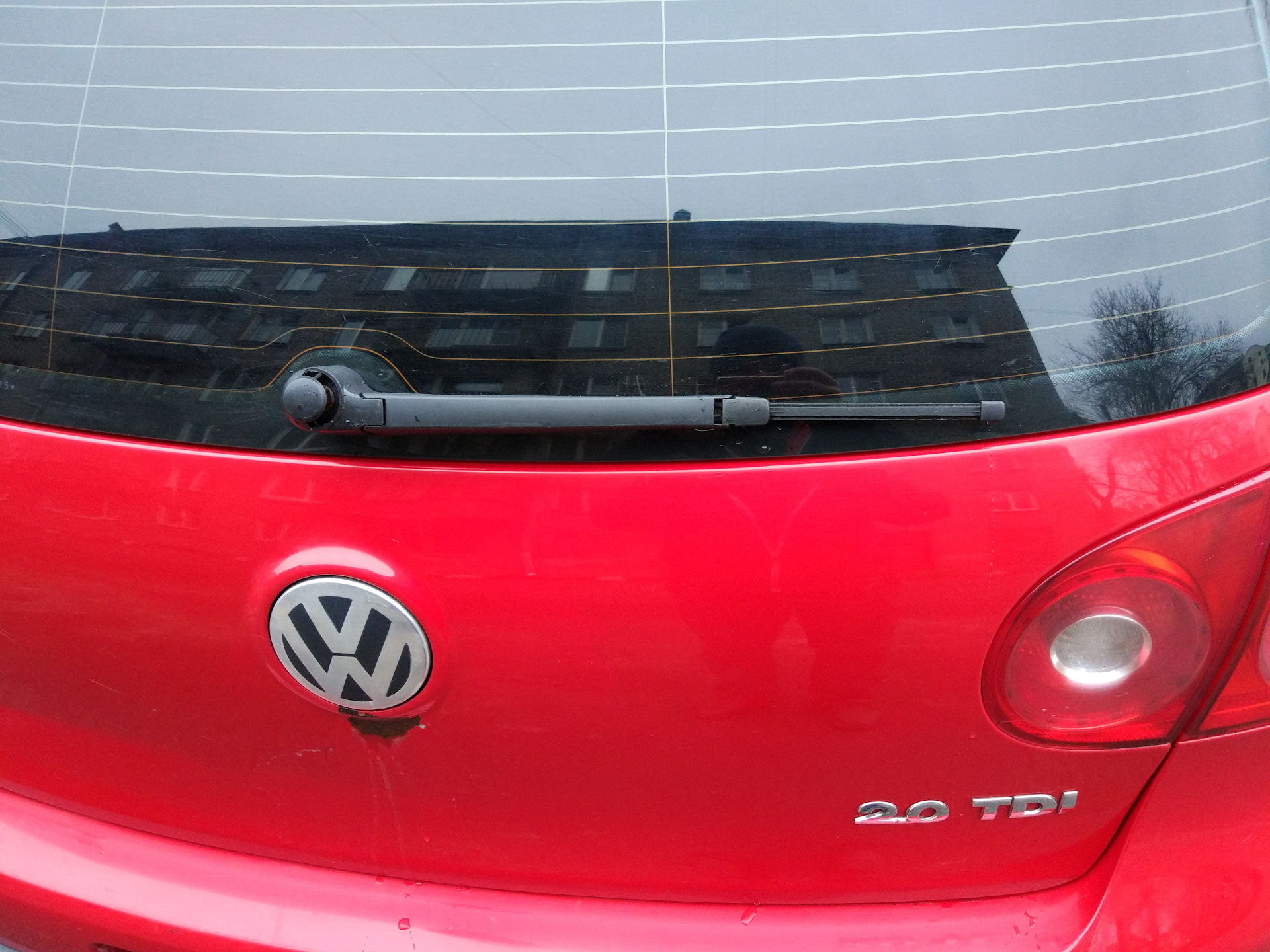

когда купил тачку дворник не работал. отьездил так полтора года… надоело в говеную питерскую зиму каждый день мыть вручную заднее стекло ибо невидно.

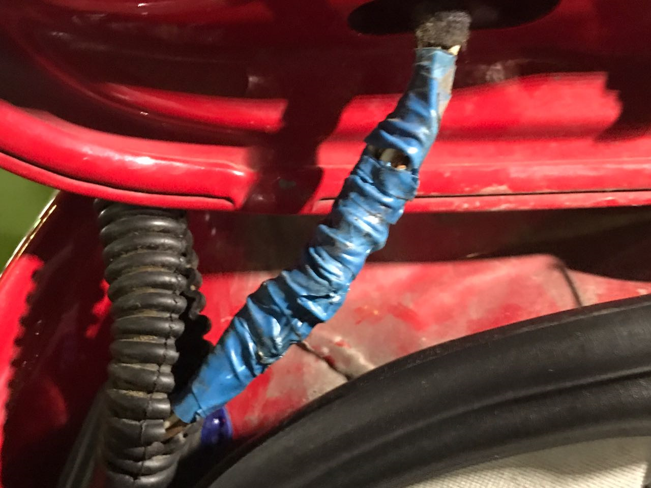

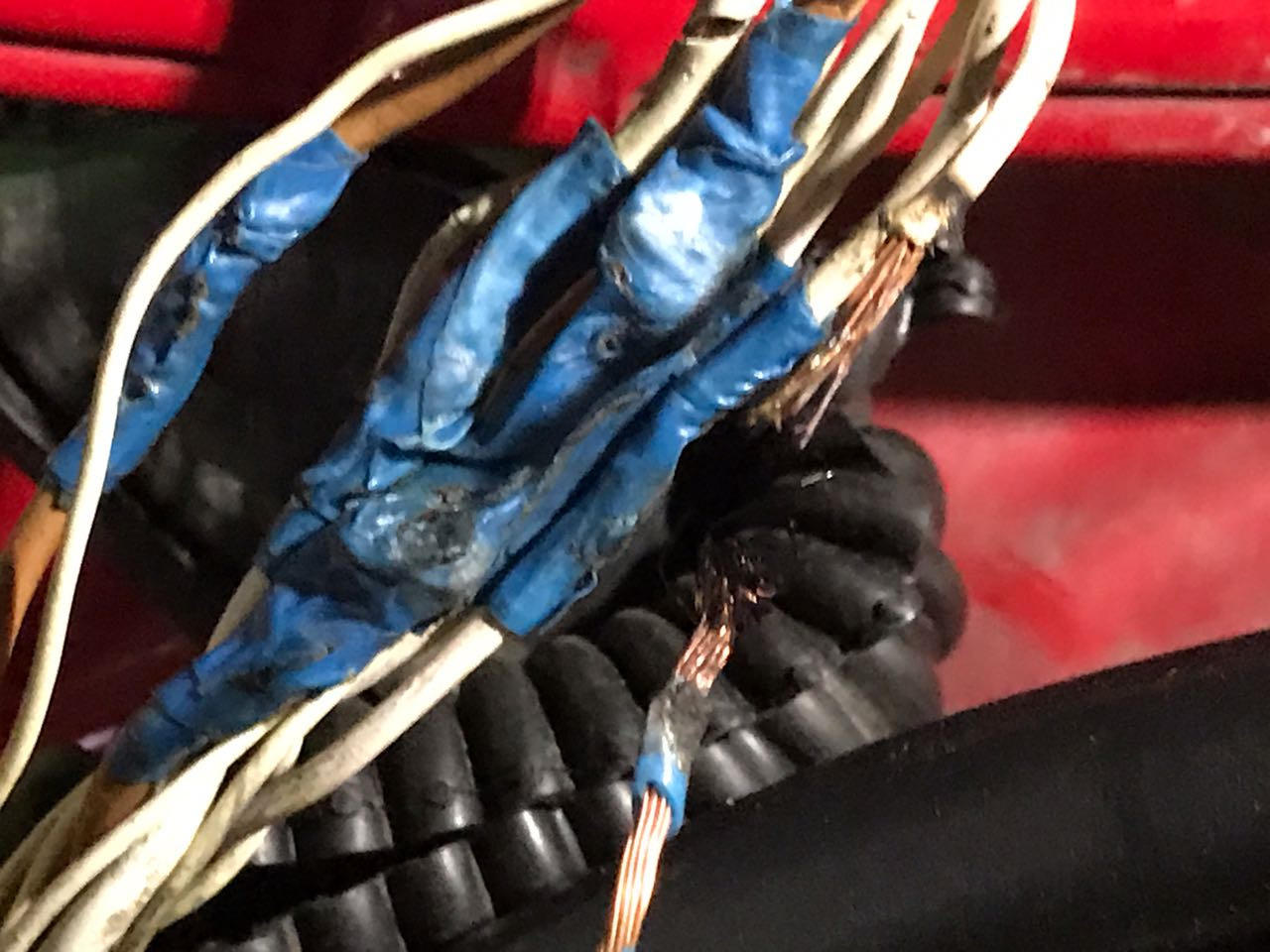

с мастером по электрике была выявлена вот такая картина
резинка разрезана, провода скручены(один из них по итогу оборван, тот что на массу для моторчика) и все это замотано сначала синей изолентой внутри, а сверху один разочек черной… руки хочется оторвать чудо сервис наркоманам(
моторчику тоже впринципе пришла хана потому как конструктивно в пятых посреди него проходит трубочка которая потом на морозе лопается и жижка начинает течь в внутря.

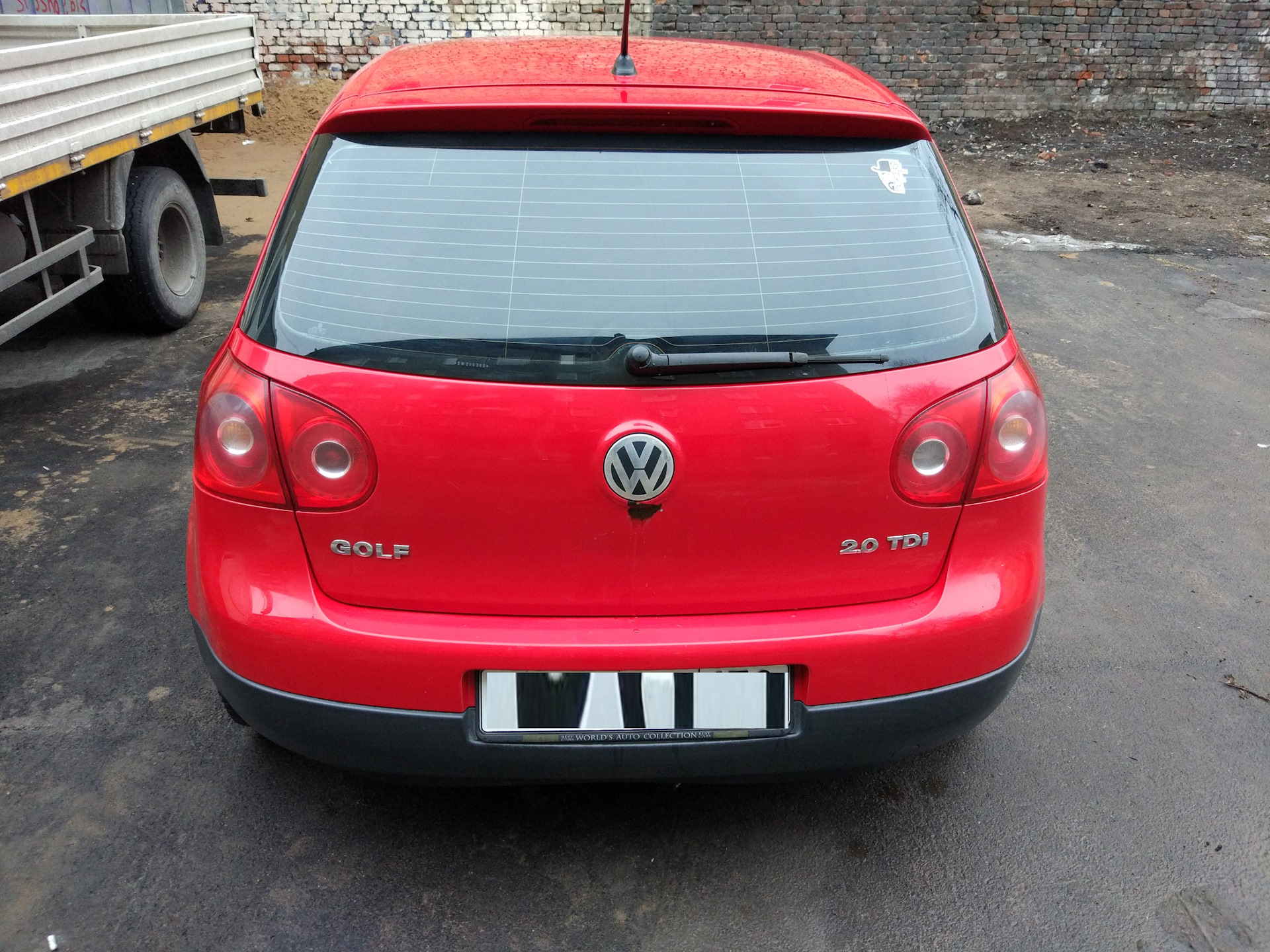

куплен на разборке свежий с 6го 5K6955711B за 1500(самое удивительное что тот же моторчик но с трубочкой для пятых стоит 5000), а также стоп сигнал 5K0945087B с форсункой. за 1250.
все это установлено и радует владельца чистым задним стеклом.
остается менять гофру и перепаять проводку, чтобы забыть о проблемах с электрикой в задней двери.
Комментарии 2
Ещё можно веерную форсунку поставить и будет вообще секас
Да уж, проводку так ремонтировать — это страх…
