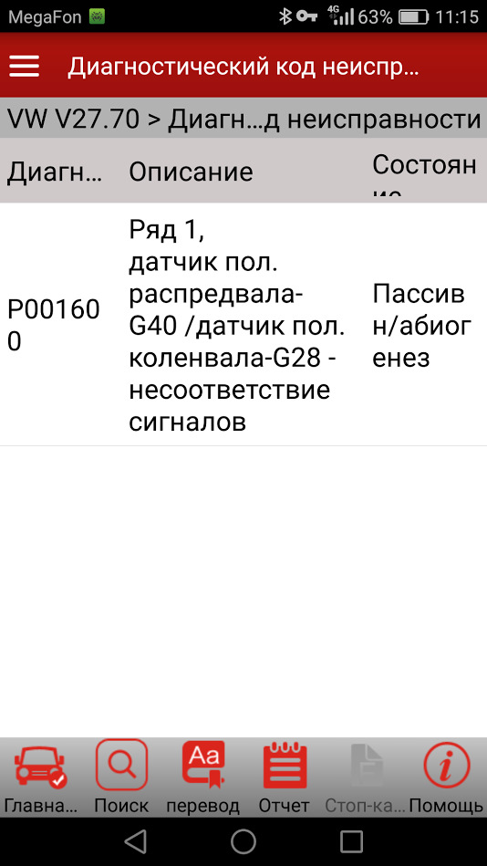

Ну и главное, туда ехал два раза высветилась "спиралька" и сообщение от том, что "Ошибка двигателя. В ремнот!". По приезду сбросил ошибку.
На обратном пути ошибка стала чаще о себе напоминать, наверное примерно раз 50 не меньше. Опишу первые ее появления:
Возникала изначально более 120 км/ч и именно когда едешь с возвышенности на включенное передаче без нажатия педали газа. Далее то же самое, но уже чаще и при скорости уже 100 км/ч, далее 90 км/ч. Потом уже и при езде на возвышенности так сказать в натяг. Я так понимаю это признаки растянутого ремня ГРМ?

Какой программой тестируешь ?
X431pro
На айфон есть ? А то что -то найти не могу
Там не все так просто. Должен бысть специальный адаптер, который привязывается к проге. Почитайте в интернете про x431pro. На али есть адаптеры с двумя бесплатными любыми марками авто.

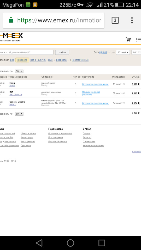

Пришел мне этот наборчик за 1800. Думал не придет. В комплекте ремень INA- великобретания, ролики GMB, INA- правда выбито Словакия, КОРЕЯ, FRANCE. Блин знал бы заказал штук пять таких.
Второй день по городу… ошибок нет
Ремень )) помпа и все такое ))
Я на 100 когда менял ремень помпу не менял. Морду в сервесное положение-это ее разбирать, то нет, там снимается воздухан откручивается кожух ремня и вперед менять ремень(это если в кратце)

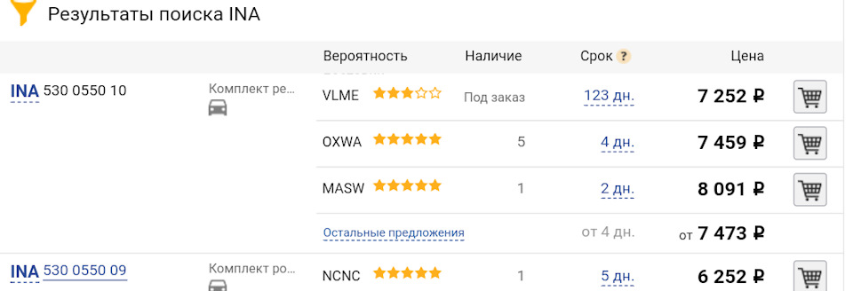

530 0550 10- заказал такой комплект ГРМ. Заказал через ЕМЕКС, не знаю почему, но "выстрельнула" цена 1800, решил попробовать заказать, вроде статус уже "отправлено поставщиком". Помпу заказал HEPU P 662 за 2500. Нужен еще антифриз, еще что то нужно?
Это что за комплект?
Ролики, болты, ремень. Помпа отдельно
Я про то что на ГРМ не стоит экономить, уж больно ответственный механизм
Я не экономлю. У емекса редко, но метко бывают косяки. Счас это комлект дороже стоит. Приложу фото с ценой сейчас
Я к тому что лучше взять оригинал.
Так говорят что в оригинале лежит или inna или еще что нибудь. Но точно не VAG.
Zhidovinov
Вот по чем я взял…

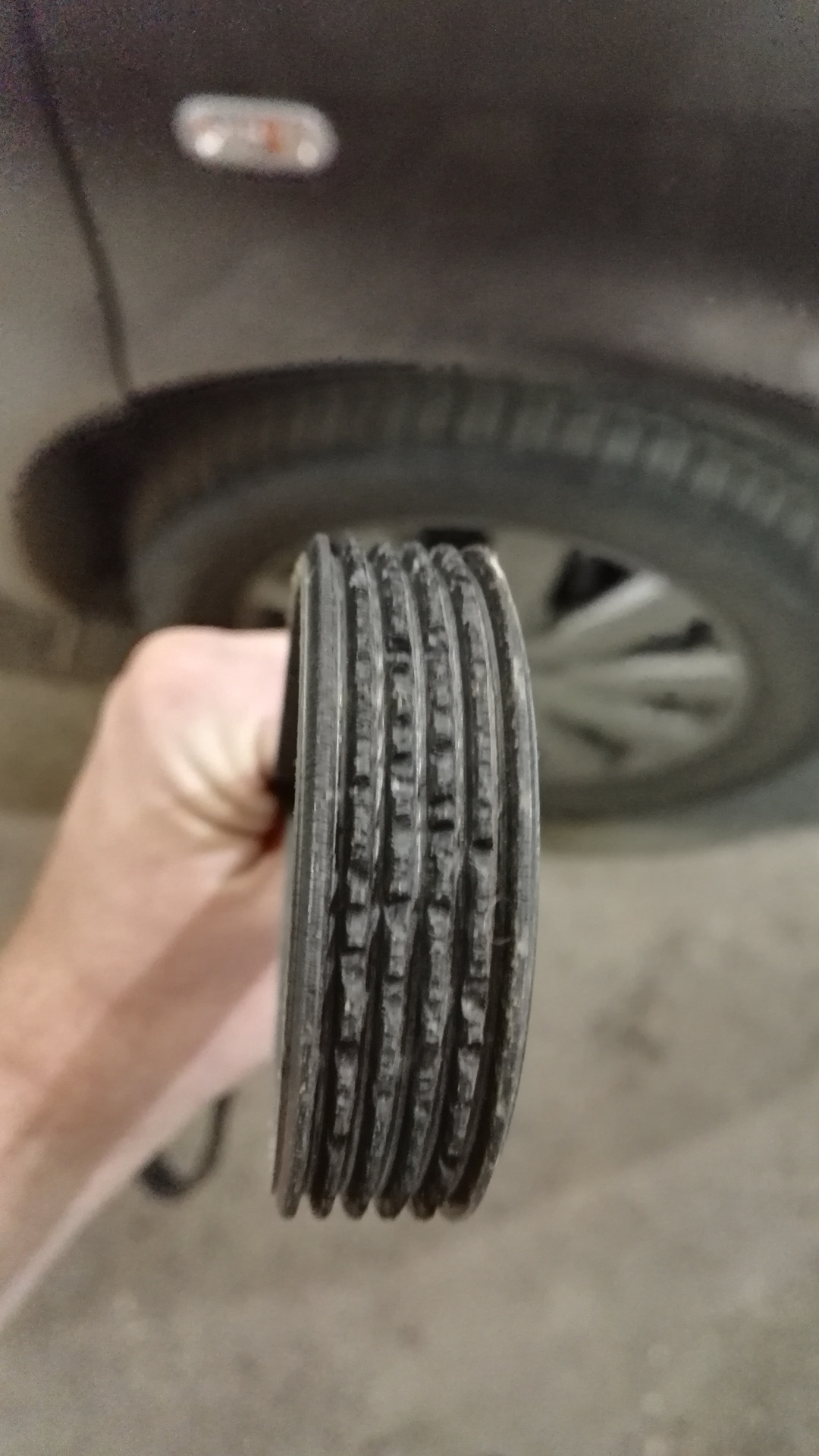

Вот какой ремень навесного был.
Подскажите какой дубликат можно взять, если есть хороший
